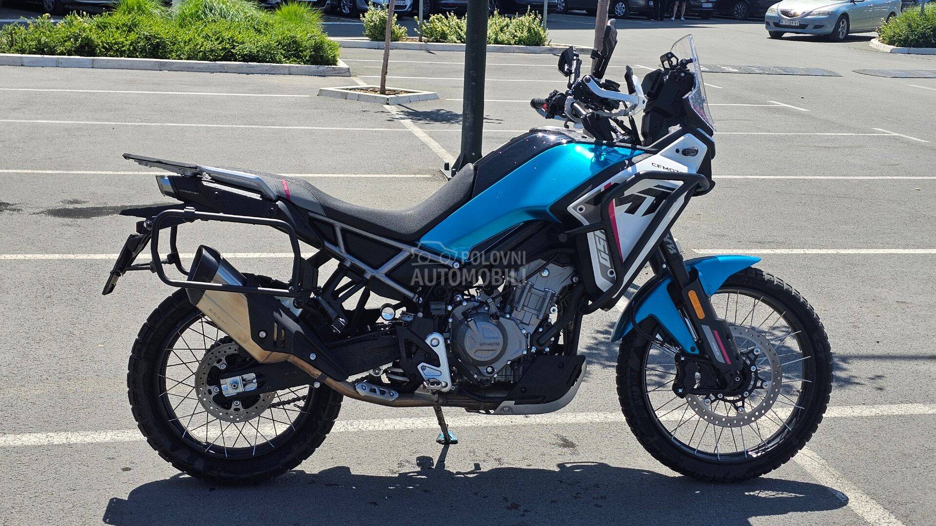

MladenV 156 Napisano Jul 31 Svrati ponekad, 191 postova Lokacija: Nis Motocikl: current: CFMoto 450MT; ex: BMW G650GS, Suzuki SV650 Prijavi odgovor kao problematičan Motor je na oglasima ako kojim slucajem nekoga zanima CFMOTO 450MT 450 MT WWW.POLOVNIAUTOMOBILI.COM CFMOTO 450MT 450 MT, 2024. godište, Enduro / Cross, 449 cm3, vozilo prešlo 16000 km, Niš. Cena 5.200 €, Motori - Polovni Automobili 3 Citat Podeli ovaj odgovor sa prijateljima Link to post Share on other sites More sharing options...

nikolavik 48 Napisano Avgust 2 U prolazu, 75 postova Prijavi odgovor kao problematičan Poz drugari, gledam da kupim MT al se dvoumim izmedju novog i polovnog, nemam nista protiv polovnjaka ako nije izakan naravno. Da li je mozda ovaj primerak neko od kolega sa foruma? CFMOTO 450mt mt 450 WWW.POLOVNIAUTOMOBILI.COM CFMOTO 450mt mt 450, 2024. godište, Enduro / Cross, 450 cm3, vozilo prešlo 9100 km, Obrenovac. Cena 5.400 €, Motori - Polovni Automobili 1 Citat Podeli ovaj odgovor sa prijateljima Link to post Share on other sites More sharing options...

živke 10346 Napisano Avgust 3 Ne silazi, 3454 postova Lokacija: Niš; youtube.com/@adv_zivke Motocikl: CF Motor 450MT; ex: Yamaha XT660Z Tenere Prijavi odgovor kao problematičan 21 hours ago, nikolavik said: Poz drugari, gledam da kupim MT al se dvoumim izmedju novog i polovnog, nemam nista protiv polovnjaka ako nije izakan naravno. Da li je mozda ovaj primerak neko od kolega sa foruma? CFMOTO 450mt mt 450 WWW.POLOVNIAUTOMOBILI.COM CFMOTO 450mt mt 450, 2024. godište, Enduro / Cross, 450 cm3, vozilo prešlo 9100 km, Obrenovac. Cena 5.400 €, Motori - Polovni Automobili Za taj ne znam ali ovaj jeste i kao nov je. Pozovi, raspitaj se, ništa ne košta Kolega @MladenV . CFMOTO 450MT 450 MT WWW.POLOVNIAUTOMOBILI.COM CFMOTO 450MT 450 MT, 2024. godište, Enduro / Cross, 449 cm3, vozilo prešlo 16000 km, Niš. Cena 5.200 €, Motori - Polovni Automobili Citat Podeli ovaj odgovor sa prijateljima Link to post Share on other sites More sharing options...

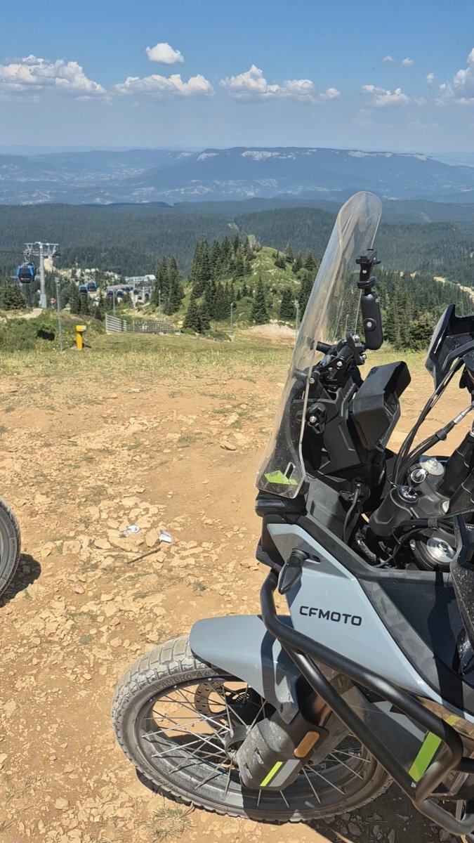

gago12 59 Napisano Avgust 7 U prolazu, 95 postova Lokacija: Kikinda Motocikl: Suzuki V strom 650 2012, CF Moto 450MT Prijavi odgovor kao problematičan Sa vrha Jahorine. 5 Citat Podeli ovaj odgovor sa prijateljima Link to post Share on other sites More sharing options...
QmBGD 5404 Napisano Avgust 7 Drug član, 1134 postova Lokacija: Beograd Motocikl: Honda X-ADV Prijavi odgovor kao problematičan Ski stazom ili putićem? Citat Podeli ovaj odgovor sa prijateljima Link to post Share on other sites More sharing options...
