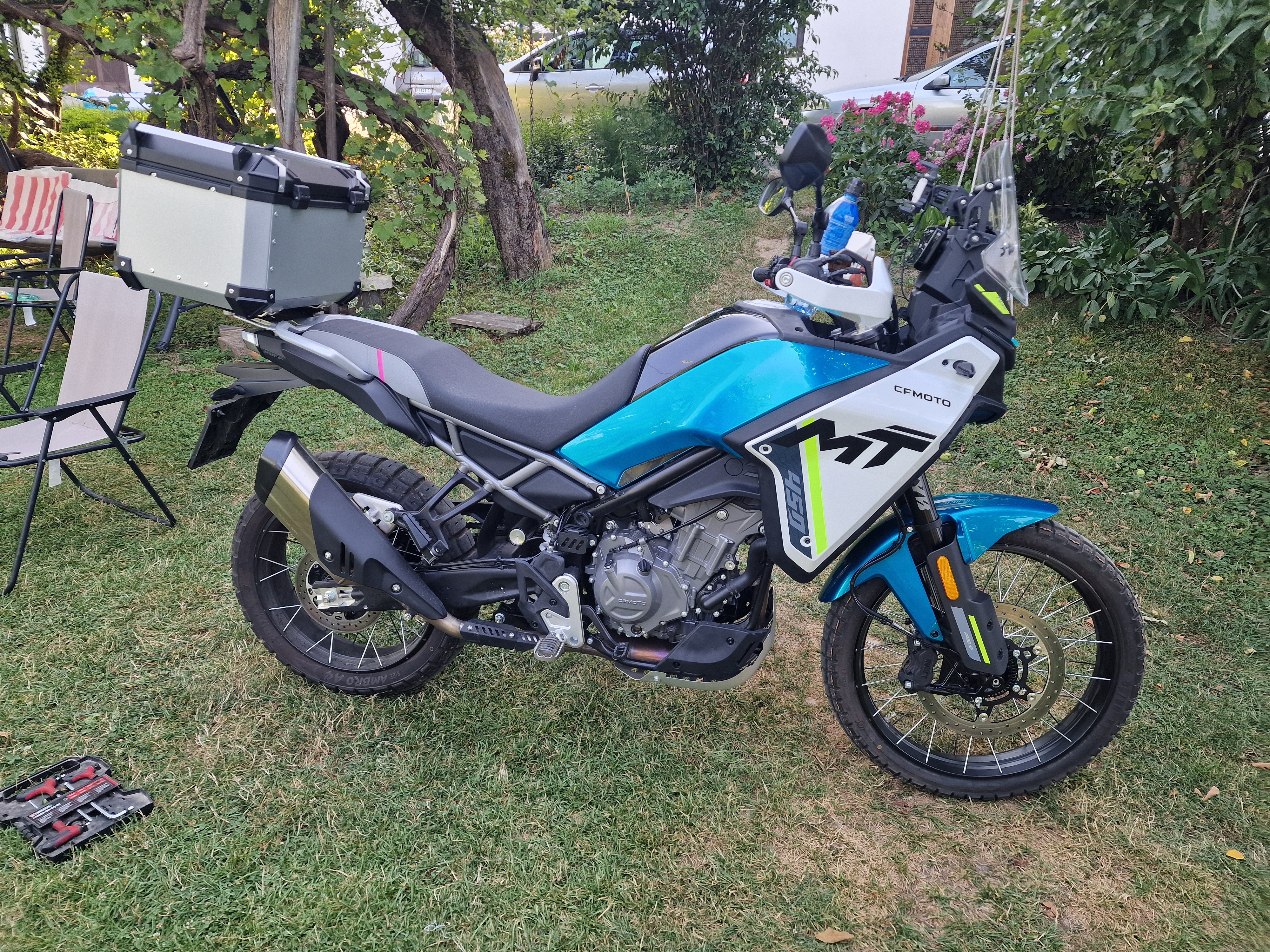

Marko05 7859 Napisano Jul 14 Drug član, 1706 postova Lokacija: Ужице Motocikl: CF Moto 450MT Prijavi odgovor kao problematičan Пакујемо полако. Јесте да се не погађају рупе на носачу кофера, и да стоји мало накриво, али бушиће се и равњати за викенд. До тад да се набаве ролбарови, само је дилема да л' сиви или црни? Ако неко случајно има да мења седиште са зеленом за ово са розе нека јави. 6 Citat Podeli ovaj odgovor sa prijateljima Link to post Share on other sites More sharing options...

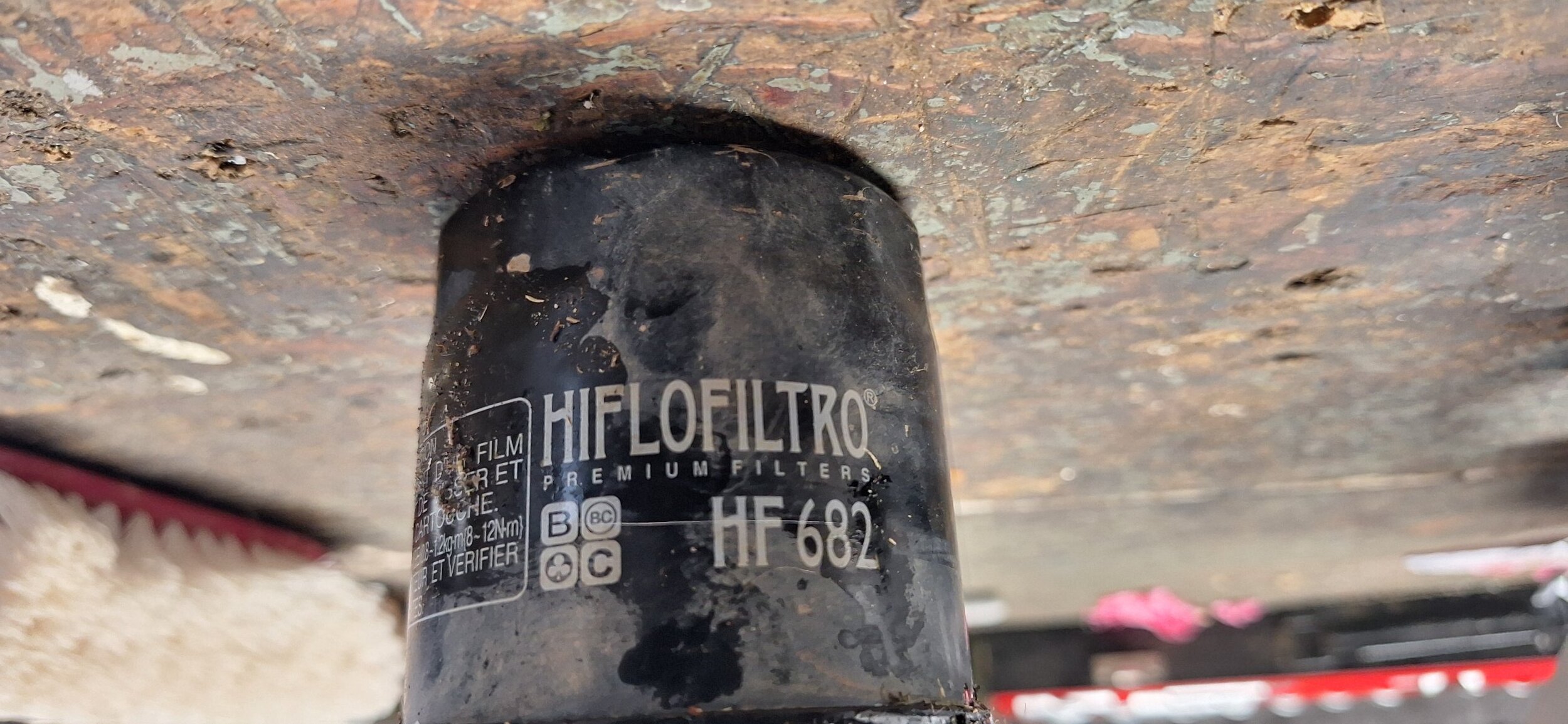

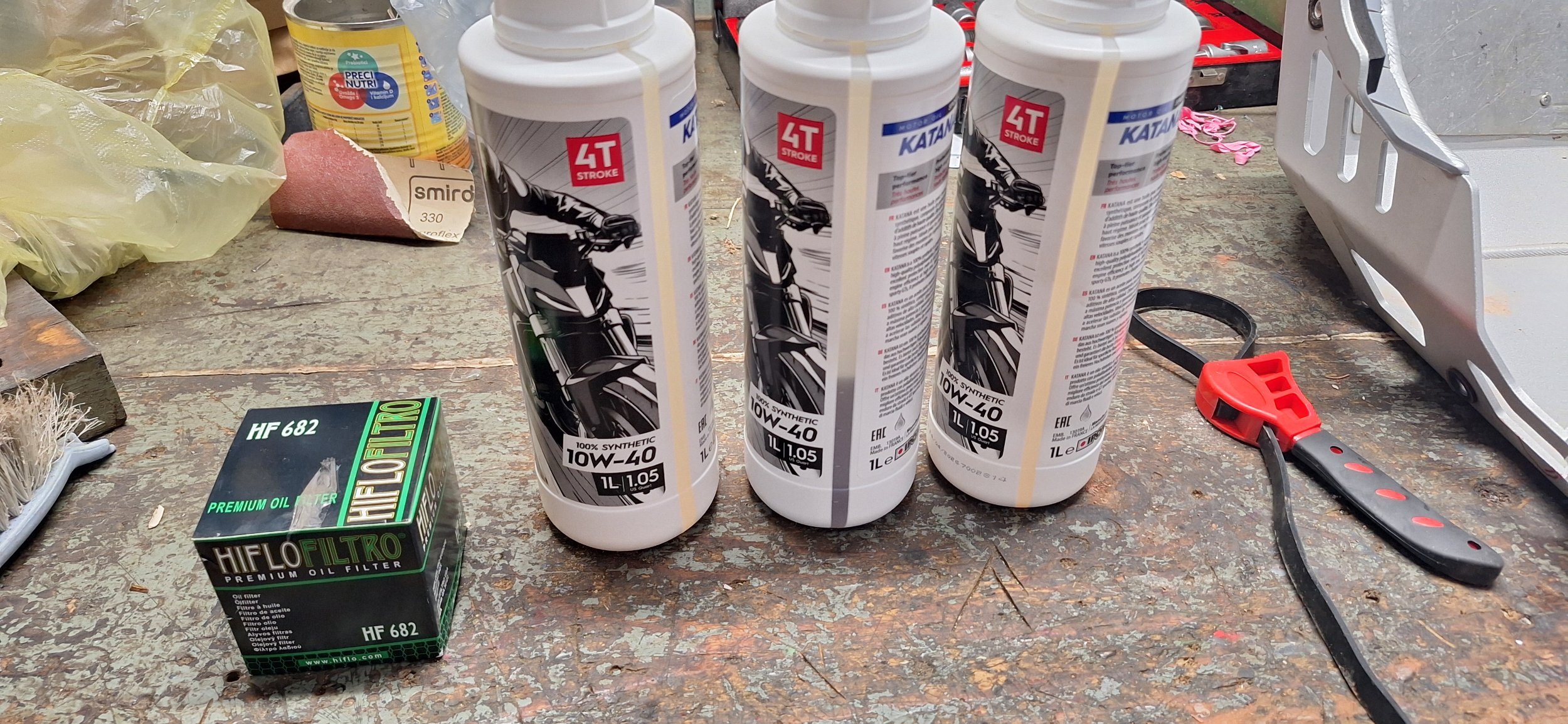

aca-pn 7671 Napisano Jul 16 Enduraš, 6812 postova Lokacija: Paracin Motocikl: 450MT Prijavi odgovor kao problematičan Danas zamenio ulje i filter. 3x1800 din Ipone katana 1x 700din hiflo hf 682 0,5 radnih sati lagano uz muziku - uživanje. A evo koji filter sam zatekao na motoru, predhodni servis je radjen u ovlascenom servisu kod Fiće točka, covek bi ocekivao da ovlasceni ugradjuje original filter... 1 1 Citat Podeli ovaj odgovor sa prijateljima Link to post Share on other sites More sharing options...

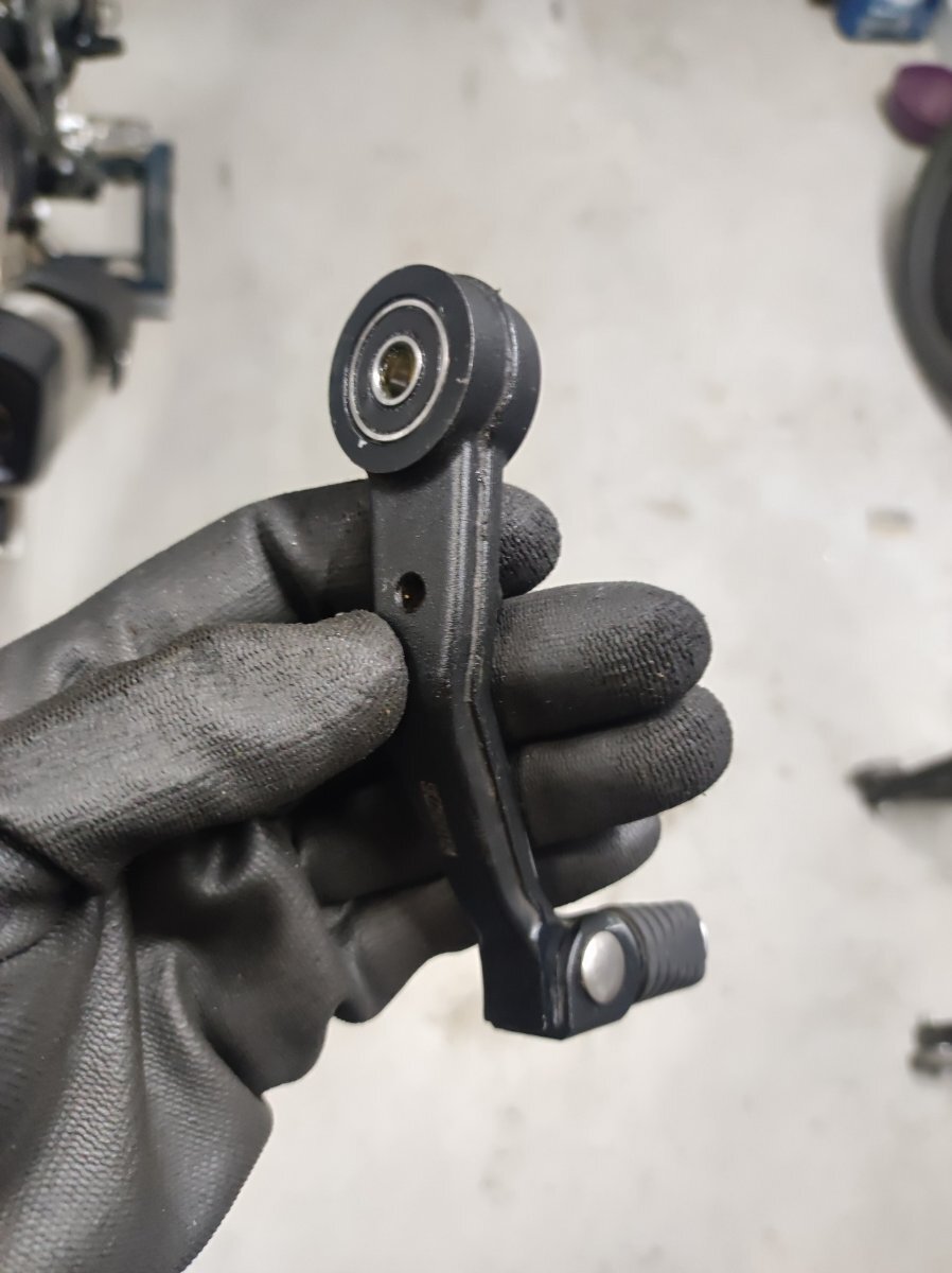

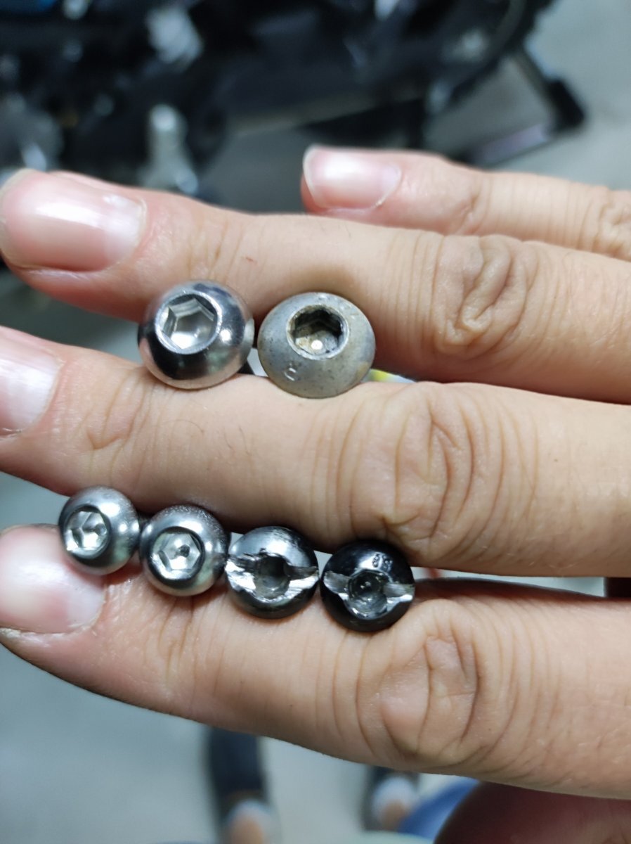

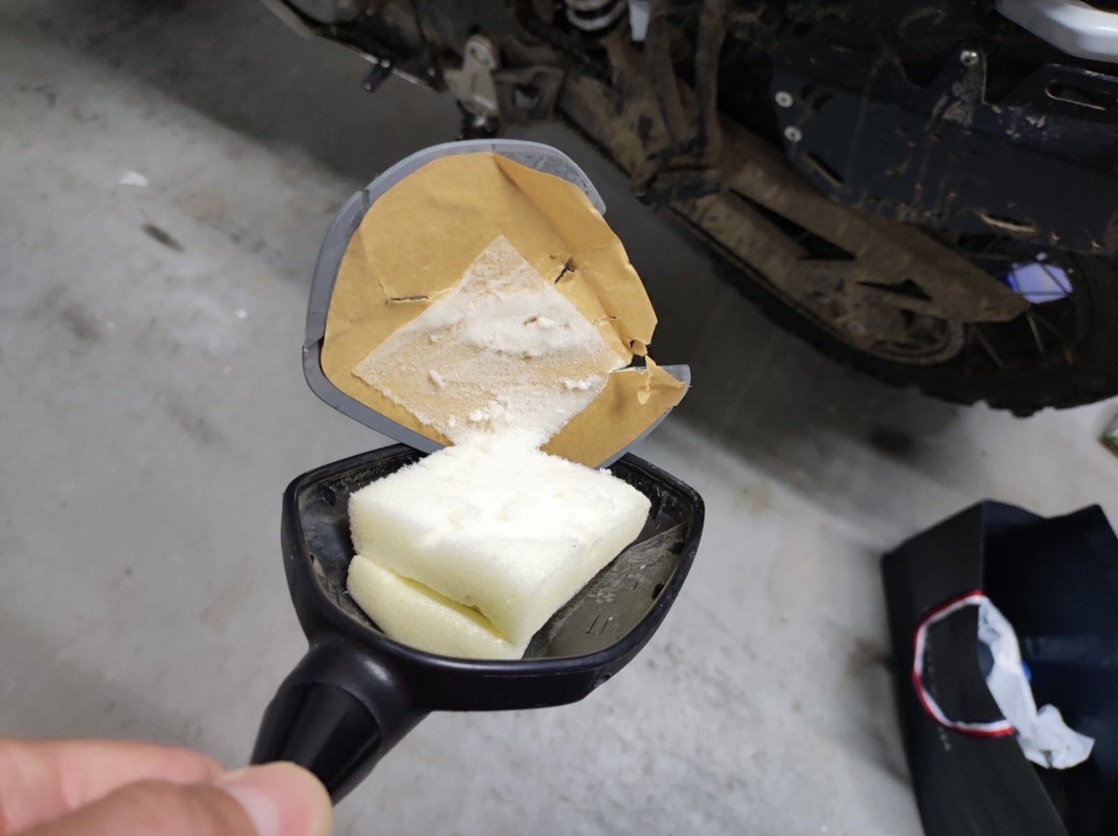

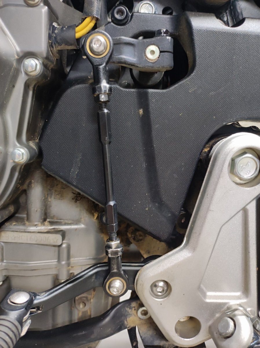

živke 10304 Napisano Jul 19 (promenjeno) Ne silazi, 3447 postova Lokacija: Niš; youtube.com/@adv_zivke Motocikl: CF Motor 450MT; ex: Yamaha XT660Z Tenere Prijavi odgovor kao problematičan Malo servisnih informacija, možda bude korisno. #450mt# 1. Pisali smo već o ležajevima zadnjeg točka i nosača lančanika - ali da ponovimo. Postoje dve verzije nosača. Kod mene je bila verzija sa jednim ležajem i semeringom, a kod ace-pn dva ležaja (6006 2RSH) i metalni semering tj. bez pravog semeringa. I na istu situaciju smo naišli kod mog druga, godiše motora 2025. Nisam slikao ali moguće je uočiti razliku i bez skidanja točka: kod verzije sa semeringom se jasno vidi duži distancer i semering, a kod novije verzije distancer je baš kratak i vidi se metalni "semering". E sad - aca je kasnije pisao da je prepravio kod sebe i ubacio jedan ležaj i semering jer smatra da je to bolje rešenje, ali bitno je naglasiti da je za ovo potrebno i preraditi distancer kod strugara inače to neće funkcionisati kako treba iako je moguće sklopiti lančanik bez prerade (meni je ta informacija promakla inicijalno). Evo inicijalnih postova sa više detalja: 2. Poluga menjača kod drugara (2025) dobila luft; po katalogu ju je moguće naručiti samo celu (nije predviđena za servisiranje ), ali unutra idu dva ležaja 608-2RSH. Problem rešen: 3. Šrafovi su baš loši na ovom našem motorčetu, mnogo su meki pogotovo imbusi (čajnezijum, jbg.). Poslednji put kada sam vraćao polugu menjača, iako sam dosta pazio - primetio sam da su kliznuli malo. Uzeo sam zamenske kvalitetnije, i dobro je što jesam, jer su oba šrafa sada skroz oblajznula pri skidanju, morao sam da ih zasečem da bi ih izvadio. Dimenzije šrafova za polugu menjača: 1 x imbus sočivasta glava M8 x 1.25 x 40 2 x imbus sočivasta glava M6 x 1 x 20 I za kraj zanimljivo rešenje za vibracije ogledala na retrovizoru - ogledalo nigde nije zalepljeno za plastiku, već samo za sunđer koji u sredini ima teg i koji je zalepljen za plastično telo retrovizora. Inače 4000 rsd košta nov retrovizor u guevari, imali su ga na stanju. A sve ovo znam jer "ma mrzi me da sklapam retrovizore, lagana je deonica ... " Promenio Jul 19 član živke 7 Citat Podeli ovaj odgovor sa prijateljima Link to post Share on other sites More sharing options...

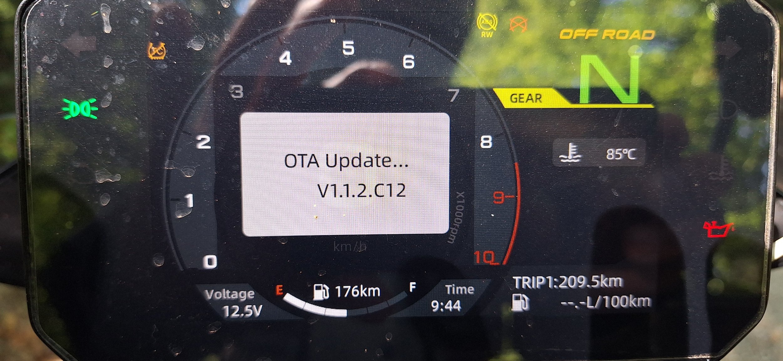

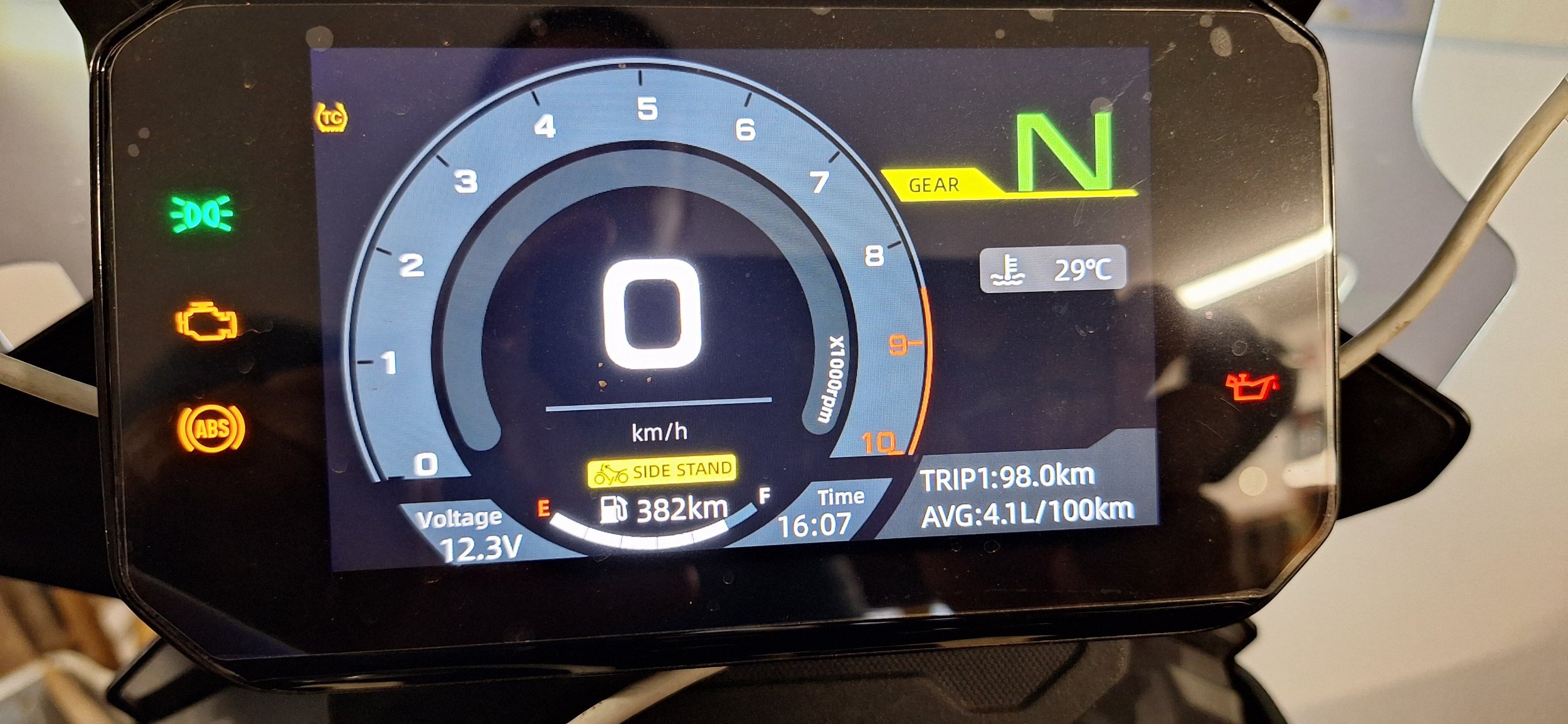

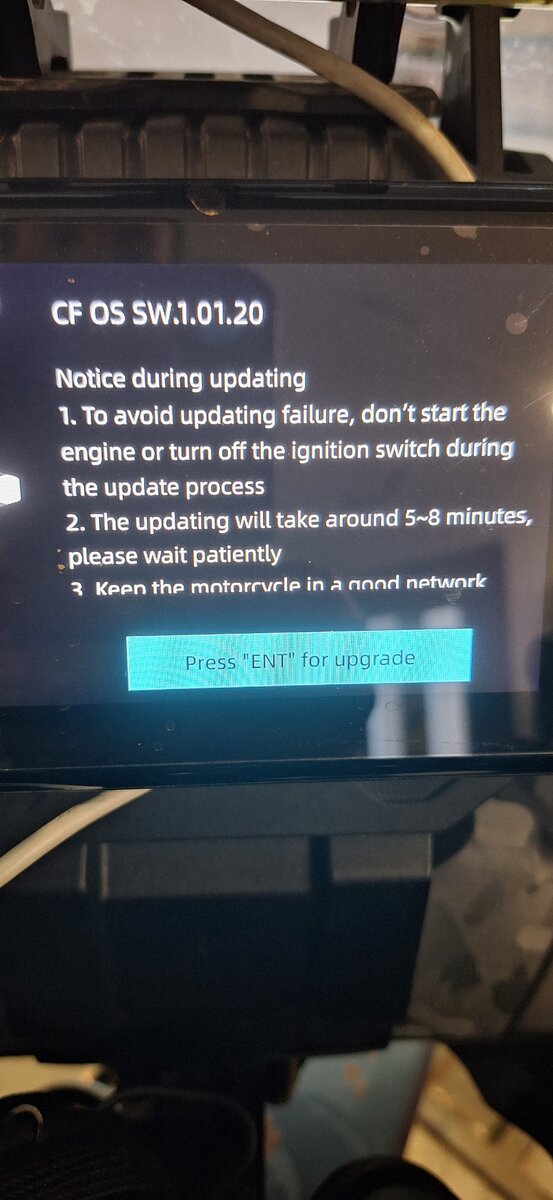

aca-pn 7671 Napisano Jul 19 (promenjeno) Enduraš, 6812 postova Lokacija: Paracin Motocikl: 450MT Prijavi odgovor kao problematičan Pojavilo mi se ovo na ekranu u sred vožnje, u sred planine gde nema signala, a inace mi tel nije povezan na motor niti su upareni. Jel se desilo jos nekom ? EDIT: Izgleda je bilo obaveštenje da je dostupna nadogradnja sw-a table, proverio i nadogradio. Od unapređenja jedino sto sam primetio na prvu da je font nesto veći, što mi svakako odgovara. Promenio Jul 19 član aca-pn 3 1 Citat Podeli ovaj odgovor sa prijateljima Link to post Share on other sites More sharing options...
živke 10304 Napisano Jul 19 Ne silazi, 3447 postova Lokacija: Niš; youtube.com/@adv_zivke Motocikl: CF Motor 450MT; ex: Yamaha XT660Z Tenere Prijavi odgovor kao problematičan Pa kako ti je stiglo obaveštenje ako nije motor povezan na WiFi ? Citat Podeli ovaj odgovor sa prijateljima Link to post Share on other sites More sharing options...
aca-pn 7671 Napisano Jul 19 Enduraš, 6812 postova Lokacija: Paracin Motocikl: 450MT Prijavi odgovor kao problematičan Jbm li ga, kaži ti meni Posle sam ukapirao da je telefon bio uparen, ali nije bio povezan, jedino ako se sam ne povezuje na motor a da ja to ne znam. Nemam ni aplikaciju. Citat Podeli ovaj odgovor sa prijateljima Link to post Share on other sites More sharing options...
No_LiMiT 147 Napisano Jul 21 (promenjeno) Svrati ponekad, 280 postova Lokacija: BG/PG/BD Motocikl: Honda CBR600RR Prijavi odgovor kao problematičan Odradih poslednji servis u garanciji u guevari, jeftiniji je obican mali servis nego sto je pominjano, 14800, mislio sam 16k da ce biti. Sve u svemu, necu tamo nastaviti servisirati, stvarno 3 sata i 15 minuta da se zamijeni ulje, filter i ocisti/pricvrsti lanac je previse, evo ja kad sam to radio na svoj prosli motor kao laik a ne neko uigran sto radi po cio dan sa vise alata, nije mi vise od 30 min trebalo. Bukvalno slobodan dan sa posla da uzmes jer ne znam kako bi se od onamo vratio u grad mimo taksijem koji ako dodje bi te odrao, a u suprotnom cekaj 3h na kauc, imaju vending masine za slatkise i kafu ili ostavis danas pa te neko pokupi i dodjes sjutra no nebitno. Interesantno mi je da pise 2.9l ulja, cini mi se u motor da staje 2.5, pa eventualno ako povuce filter malo dospes al skoro 3 hmm nije do para ionako je jeftino ulje nego samo primjecujem a i interesuje me jer cu sam da radim. Mislim u licnoj radionici filter i ulje ne bi trebalo 50e da predju? Samo da vidim hoce li mi sto od alata trebati a da nemam, plus da naucim kako se zateze lanac Promenio Jul 21 član No_LiMiT Citat Podeli ovaj odgovor sa prijateljima Link to post Share on other sites More sharing options...
Boqy 137 Napisano Jul 21 Svrati ponekad, 286 postova Lokacija: Beograd Motocikl: 450MT Prijavi odgovor kao problematičan On 7/19/2026 at 4:49 PM, aca-pn said: Jbm li ga, kaži ti meni Posle sam ukapirao da je telefon bio uparen, ali nije bio povezan, jedino ako se sam ne povezuje na motor a da ja to ne znam. Nemam ni aplikaciju. Imaš T-Box? Citat Podeli ovaj odgovor sa prijateljima Link to post Share on other sites More sharing options...
aca-pn 7671 Napisano Jul 21 Enduraš, 6812 postova Lokacija: Paracin Motocikl: 450MT Prijavi odgovor kao problematičan Ne Citat Podeli ovaj odgovor sa prijateljima Link to post Share on other sites More sharing options...

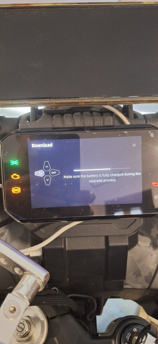

živke 10304 Napisano Jul 21 Ne silazi, 3447 postova Lokacija: Niš; youtube.com/@adv_zivke Motocikl: CF Motor 450MT; ex: Yamaha XT660Z Tenere Prijavi odgovor kao problematičan Iskreno ja se uopšte nisam petljao sa tim. Probao sam jednom da updatujem SW, nešto nisam uspeo i to je to. Ali u teoriji da bi motor updateovao sw - ne treba ti TBOX, a ni da bude povezan sa telefonom, već samo da bude zakačen na WiFi. On može da se zakači na WiFi koji ima šifru 12345678. A to se najlakše uradi tako što napraviš takav hotspot. Ali meni je uvek javljao da nema update-a. A ako se dobro sećam, istu stvar je javljao i kad šifra nije ta, tj nije se ni povezao na WiFi . Citat Podeli ovaj odgovor sa prijateljima Link to post Share on other sites More sharing options...
Boqy 137 Napisano Jul 21 Svrati ponekad, 286 postova Lokacija: Beograd Motocikl: 450MT Prijavi odgovor kao problematičan Sve je to jasno, ali Aci je izbacio poruku da ima apdejt, kao ljudima sa T Boxom. Meni je digao verziju na 1.1.20 preko hotspota, ali to moraš sam da iniciraš. 1 Citat Podeli ovaj odgovor sa prijateljima Link to post Share on other sites More sharing options...
