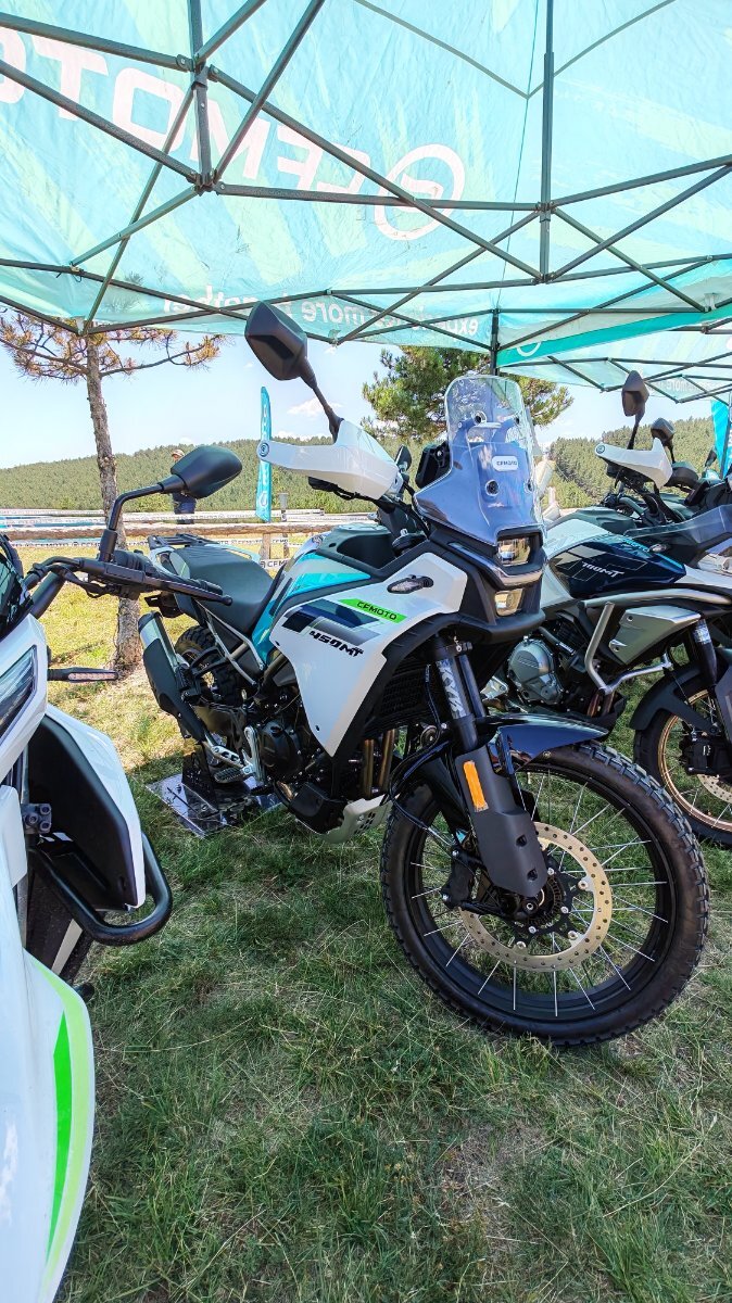

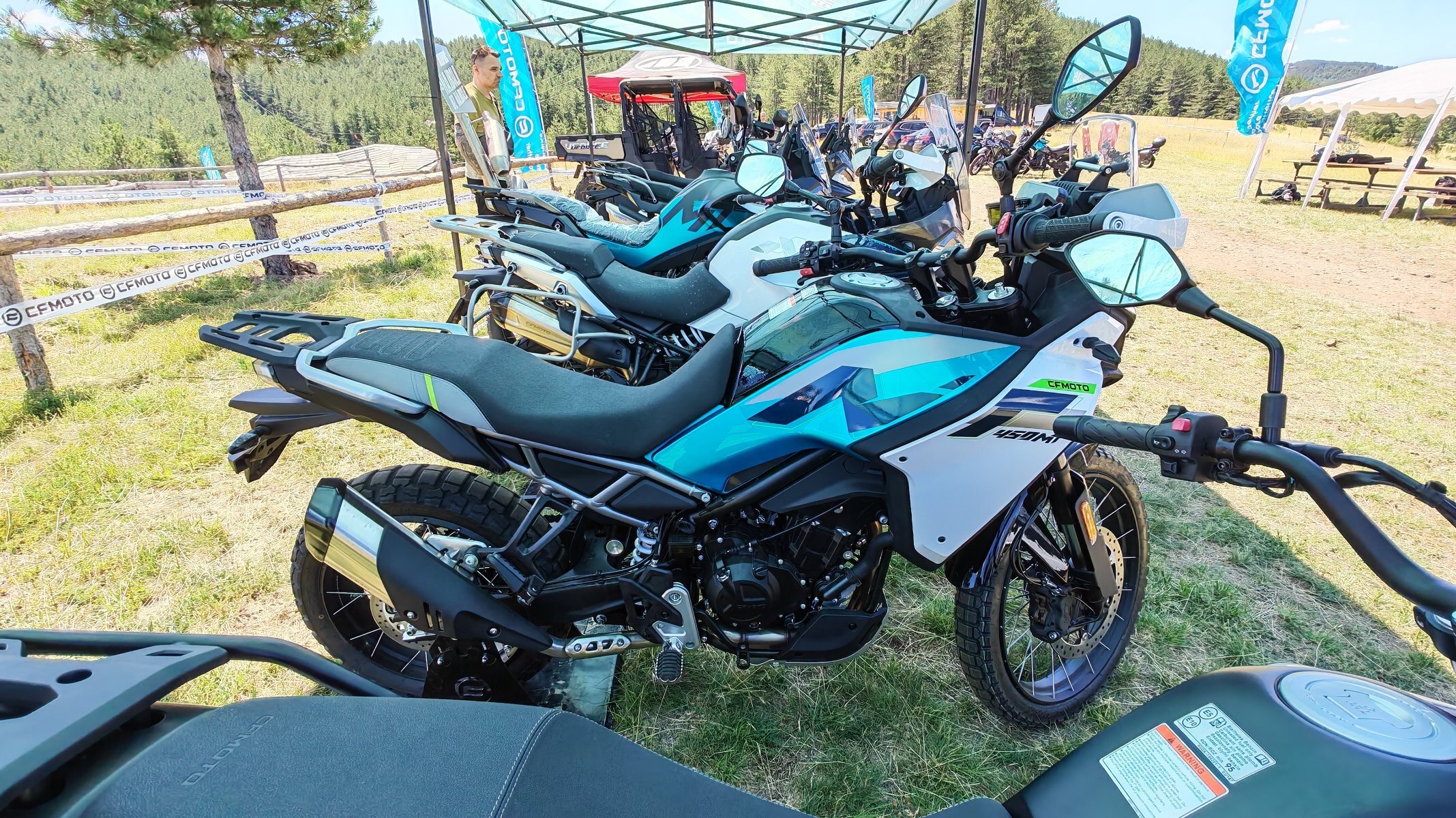

tihi_ue 22 Napisano Jul 1 U prolazu, 31 postova Prijavi odgovor kao problematičan Da li je dostupan motor u novim color shemama za 2026 godinu? Citat Podeli ovaj odgovor sa prijateljima Link to post Share on other sites More sharing options...

Rapax 380 Napisano Jul 4 Svrati ponekad, 185 postova Lokacija: Beograd Motocikl: 450CL-C, 450MT, 525DSX Prijavi odgovor kao problematičan Ono što sam ja danas video, tebi update nije potreban hahahaha. Inače nova šema nalepnica mi se đasvi. 2 Citat Podeli ovaj odgovor sa prijateljima Link to post Share on other sites More sharing options...
