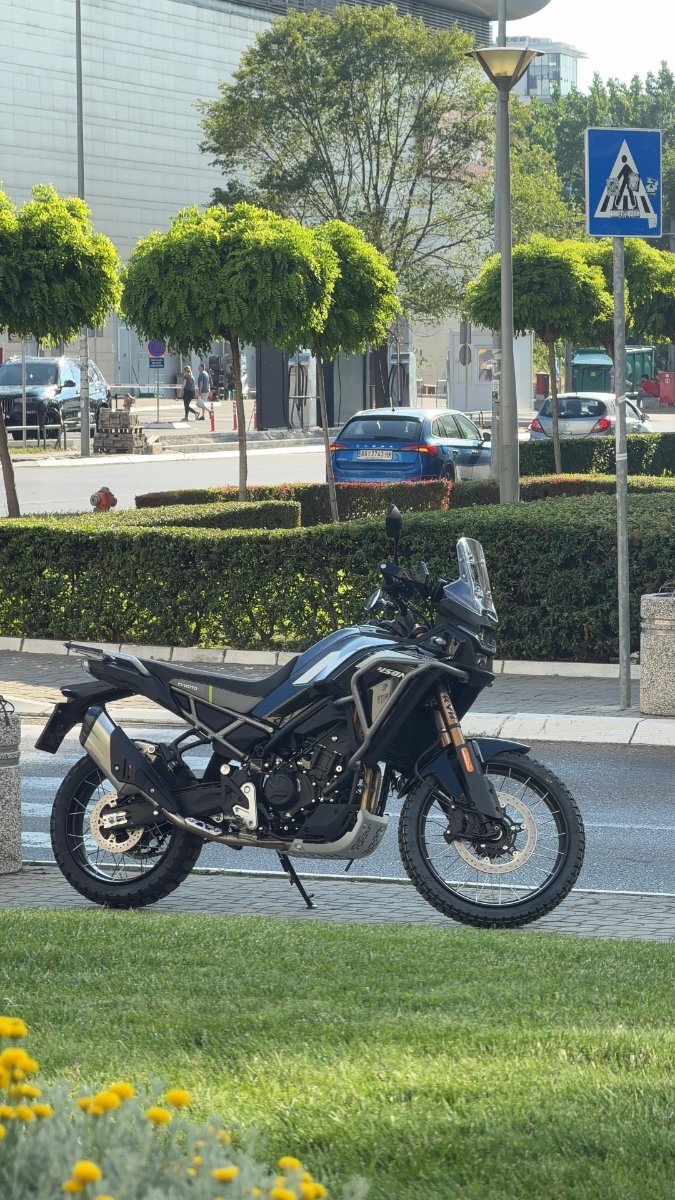

godFree 9 Napisano Jun 2 U prolazu, 1 post Prijavi odgovor kao problematičan Pozdrav ekipa! Napokon, nakon 2ipo meseca cekanja, od danas ponosni vlasnik mt-jca... Nije siva boja koju sam hteo ali nekako mi sad vise svidja ova crna i lepo su legli sivi rollbarovi sa sivim ramom nazad. Malo je reci da sam odusevljen dosad motorom, evo par slika... 9 Citat Podeli ovaj odgovor sa prijateljima Link to post Share on other sites More sharing options...
mandrak_ 352 Napisano Jun 3 (promenjeno) Svrati ponekad, 209 postova Lokacija: Banat, Vojvodina Motocikl: '25 CFMOTO 450 MT Prijavi odgovor kao problematičan Izgleda opako u "Tripple Black" varijanti Promenio Jun 3 član alexanto Nema potrebe citirati 1. post iznad Citat Podeli ovaj odgovor sa prijateljima Link to post Share on other sites More sharing options...
Gliga 7790 Napisano Jun 3 Advanced Member, 2645 postova Lokacija: Novi Sad Motocikl: Kove 450 Rally / CF-Moto 450 MT Prijavi odgovor kao problematičan Iskreno nisam očekivao da će imati ove nove kolor sheme. @godFree Uživaj Citat Podeli ovaj odgovor sa prijateljima Link to post Share on other sites More sharing options...

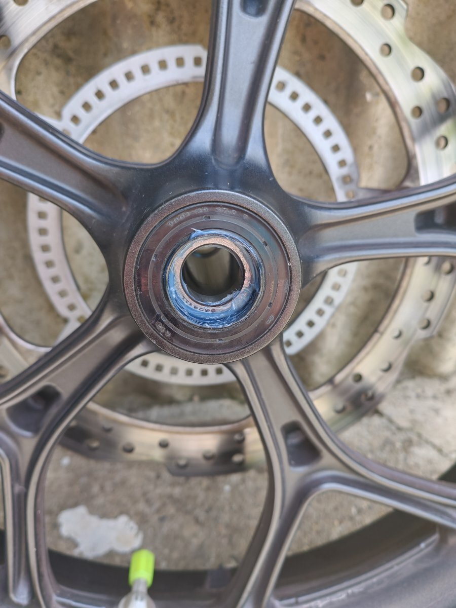

ReNNo 8 Napisano Jun 5 U prolazu, 7 postova Prijavi odgovor kao problematičan 7000km na satu, ležaj zadnjeg tocka krenuo lupkati. Vidim da neko spominje da negdje idu 2 ležaja, negdje samo jedan. Zna li netko kakva je situacija sa 2025 modelom? 1 2 Citat Podeli ovaj odgovor sa prijateljima Link to post Share on other sites More sharing options...

chief.fire 351 Napisano Jun 5 Svrati ponekad, 128 postova Lokacija: Jagodina Motocikl: CF moto 450 MT Prijavi odgovor kao problematičan 4 hours ago, ReNNo said: 7000km na satu, ležaj zadnjeg tocka krenuo lupkati Vidim da neko spominje da negdje idu 2 ležaja, negdje samo jedan. Zna li netko kakva je situacija sa 2025 modelom? pa naš kolega @aca-pnje na modelu 2025g imao dva komada i menjao je, ali on nije prosečan vozač .... on će to bolje umeti da objasni. Moj je isto 2025g, sa oko 6.000km na brojčaniku trenutno, još mi ništa ne mrda. Ali počeo sam zbog vas da ` vatam stra' 1 Citat Podeli ovaj odgovor sa prijateljima Link to post Share on other sites More sharing options...
aca-pn 7671 Napisano Jun 5 Enduraš, 6812 postova Lokacija: Paracin Motocikl: 450MT Prijavi odgovor kao problematičan Kod mene na lancaniku išla dva lagera bez semeringa (idiotsko rešenje), sto mi se nije svidelo, jer nisu zaštićeni od blata, prašine i vode, pa sam prepravio na jedan lager sa semeringom. Za tu operaciju sam morao da pravim drugi odstojnik kod strugara jer ovaj fabrički ne drži jedan lager i nosač lančanika na mestu, nego vremenom krene izlazi ka viljušci. Na sreću ovo sam brzo primetio, pa ubacio drugi odstojnik. 3 1 Citat Podeli ovaj odgovor sa prijateljima Link to post Share on other sites More sharing options...

ReNNo 8 Napisano Jun 6 U prolazu, 7 postova Prijavi odgovor kao problematičan Pre 17 sati, aca-pn je napisao: Kod mene na lancaniku išla dva lagera bez semeringa (idiotsko rešenje), sto mi se nije svidelo, jer nisu zaštićeni od blata, prašine i vode, pa sam prepravio na jedan lager sa semeringom. Za tu operaciju sam morao da pravim drugi odstojnik kod strugara jer ovaj fabrički ne drži jedan lager i nosač lančanika na mestu, nego vremenom krene izlazi ka viljušci. Na sreću ovo sam brzo primetio, pa ubacio drugi odstojnik. Povadio sam ležajeve iz svog 2025 modela. I ovdje su dva 6006 ležaja. Međutim, pored ova dva ležaja je bio i NILOS prsten. Ne znam da li je on pomogao, ali ovi ležajevi su kod mene skroz uredni. Kod mene je stradao 6303 ležaj koji je cak bio zaštičen semeringom. Nekako je voda uspjela da prođe kroz semering i britvu ležaja. Plan mi je pronaći neku SKF alternativu. Planirao sam zbaviti sljedeće: 2x SKF 6303-2RSH 2x SKF 6006-2RSH 1x SKF Semering 27X47X7 HMSA10 RG 1X SKF NILOS-Ring 6006 ZAV 2 Citat Podeli ovaj odgovor sa prijateljima Link to post Share on other sites More sharing options...
RankoBg87 8865 Napisano Jun 6 Ne silazi, 3773 postova Lokacija: Beograd Motocikl: Honda NC750x Prijavi odgovor kao problematičan Potrazi i Koyo. Obavezno mast da odbija vodu. 1 Citat Podeli ovaj odgovor sa prijateljima Link to post Share on other sites More sharing options...
nuk 1019 Napisano Jun 6 Drug član, 894 postova Lokacija: NS Motocikl: Voge SR3, Aprilia Scarabeo 125, Voge DS625X Prijavi odgovor kao problematičan Astrid d.o.o. uvoznik za Koyo 3 Citat Podeli ovaj odgovor sa prijateljima Link to post Share on other sites More sharing options...
RankoBg87 8865 Napisano Jun 6 Ne silazi, 3773 postova Lokacija: Beograd Motocikl: Honda NC750x Prijavi odgovor kao problematičan Mislim da kolega nije iz Srbije tako da mu nista ne znaci, jedino neko da mu dobaci. 2 Citat Podeli ovaj odgovor sa prijateljima Link to post Share on other sites More sharing options...
nuk 1019 Napisano Jun 6 Drug član, 894 postova Lokacija: NS Motocikl: Voge SR3, Aprilia Scarabeo 125, Voge DS625X Prijavi odgovor kao problematičan Nisam ispratio ali neka ostane zapisano, trebaće:) 3 Citat Podeli ovaj odgovor sa prijateljima Link to post Share on other sites More sharing options...
aca-pn 7671 Napisano Jun 6 Enduraš, 6812 postova Lokacija: Paracin Motocikl: 450MT Prijavi odgovor kao problematičan Sad sam našao slike kad sam menjao i kod mene je bio taj Nilos ring, ali on ne nudi nikakvu zaštitu od prodora vode i prašine, više je tu za mehaničku zaštitu lagera. Meni je za razliku od tebe voda ušla sa strane lančanika i oštetila prvi lager koji je iza Nilos ring-a, ali sam ih izmenjao sve za SKF-ove, jer su u njemu neki kineski no name lageri. 1 Citat Podeli ovaj odgovor sa prijateljima Link to post Share on other sites More sharing options...
