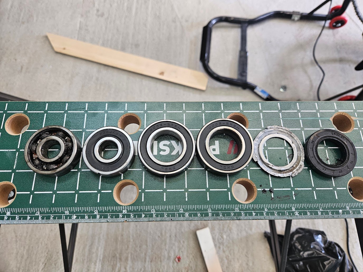

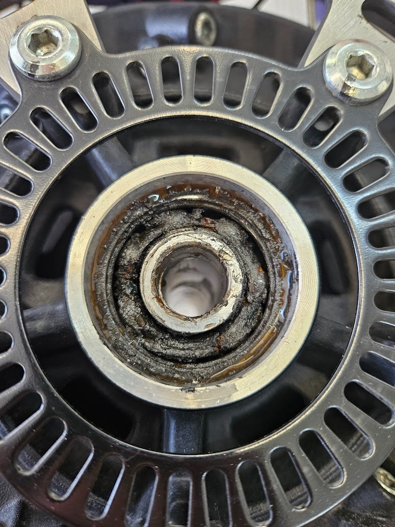

  1. Povadio sam ležajeve iz svog 2025 modela. I ovdje su dva 6006 ležaja. Međutim, pored ova dva ležaja je bio i NILOS prsten. Ne znam da li je on pomogao, ali ovi ležajevi su kod mene skroz uredni. Kod mene je stradao 6303 ležaj koji je cak bio zaštičen semeringom. Nekako je voda uspjela da prođe kroz semering i britvu ležaja. Plan mi je pronaći neku SKF alternativu. Planirao sam zbaviti sljedeće: 2x SKF 6303-2RSH 2x SKF 6006-2RSH 1x SKF Semering 27X47X7 HMSA10 RG 1X SKF NILOS-Ring 6006 ZAV
  2. 7000km na satu, ležaj zadnjeg tocka krenuo lupkati. Vidim da neko spominje da negdje idu 2 ležaja, negdje samo jedan. Zna li netko kakva je situacija sa 2025 modelom?
