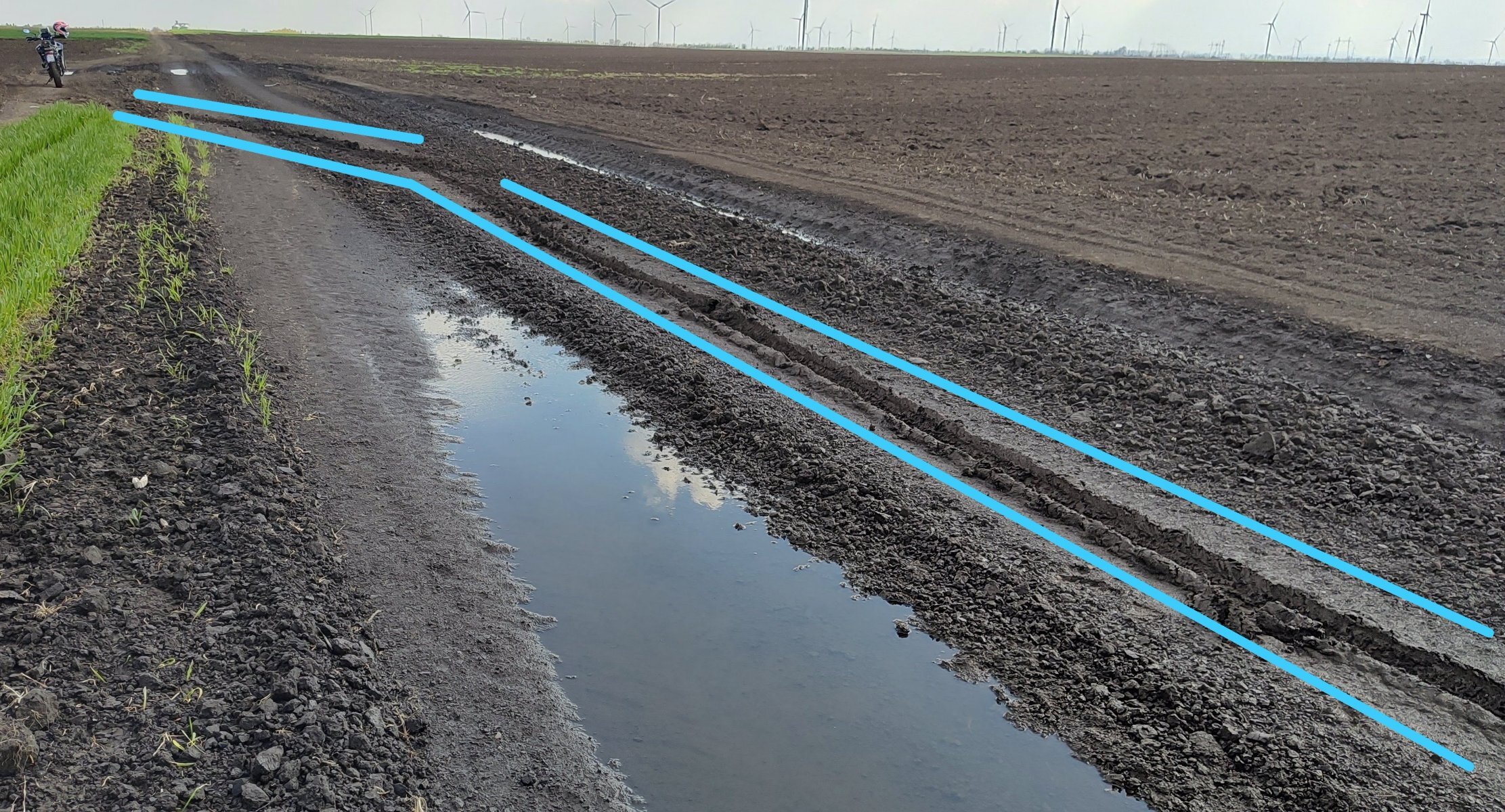

mandrak_ 352 Napisano April 14 (promenjeno) Svrati ponekad, 210 postova Lokacija: Banat, Vojvodina Motocikl: '25 CFMOTO 450 MT Prijavi odgovor kao problematičan Pre 8 sati, živke je napisao: Ja pravo da ti kažem i ne znam da li može samo TC da se isključi na MT, nisam probao. Verovatno može. Ali eto, moj stil vožnje je takav da ga na asfaltu nisam ni osetio do sada. A eto - neka me je i samo to jednom spasio pada - već se iskupio za negativne strane Moze posebno da se ugasi u meniju sa otprilike tri klika ali se opet pali posle okretanja kjuca. Ostaje iskljuceen ako se gasi samo na kil svic. Ja imam naviku da gasim sve na zadnjem tocku na ABS dugme ako planiram da ga gazim a ostavljam sve kada zavrsavam obaveze. Primeti se malo slabije ubrzanje i slabiji odziv na agresivan gas kada je TC ukljucen. Meni TC sluzi za iskopavanje iz bata i jako dobro radi posao u takvoj situaciji kao na prilozenoj slici dole. Motor zvuci kao da gubi struju i trza ali lepo pegla greske na gasu kada vozac nije Chris Berch. Inace je tako napravljen ABS/TC sistem jer kineze jako rigorozno kontrolisu po tom pitanju zbog certifikacije, japancima i evropejcima sme da se "omakne" blazi i manje restriktivan sistem ali kinezi su pod lupom EU komisije, tesko da ce olabaviti fabricka podesavanja ali vadjenje osiguraca resava stvar, neki su cak napravili i prekidac koji "sece" osigurac na dugme. Promenio April 14 član mandrak_ 2 1 Citat Podeli ovaj odgovor sa prijateljima Link to post Share on other sites More sharing options...
aca-pn 7678 Napisano April 15 Enduraš, 6815 postova Lokacija: Paracin Motocikl: 450MT Prijavi odgovor kao problematičan Ne znam ko ti je rekao da se kroz blato lakše prolazi sa uključenim TC, upravo je suprotno. Kad se zadnji tocak okreće brže, tj proklizava, lakše prazni krampone i veća je prohodnost. Tu gde misliš da ti je tc pomogao jos lakše bi prošao sa isključenim. Citat Podeli ovaj odgovor sa prijateljima Link to post Share on other sites More sharing options...
lemy 1663 Napisano April 15 Drug član, 1320 postova Lokacija: Novi Sad-Sabac Motocikl: Suzuki DR-Z400, KTM 790 adventure, KTM 390 Adventure R Prijavi odgovor kao problematičan Sve zavisi kakva te muka spopala. Ako je relativno tvrda podloga a samo se kramponi pune blatom, u pravu si. Ako ako je baš meka TC bi pomogoa da se ne ukopaš, jer koliko god pažljivi bili u tim situacijama često se desi da se gas zavrće u crveno i onda se motor ukopa i nasedne. Ja sam to probao u peščari (naravno tu nije problem punjenja krampona) i kod mene se TC pokazao koristan, ne dozvoljava da se točak previše zavrti odnosno ne dozvoljava i da obrtaji odu preko 5.000 koliko sam prometio i manje je ukopavanje. Na terenim gde je relativno suvo, zna da zezne opasno na usponima, da na trenutak preseče snagu kada prokliza i izbaci iz balansa, tako da je i kod mene na 390 99% slučajeva isključen. Žali bože para, kupio nov motor moderan sa elektronikom i onda sve poisključivao Drugi promer mi je 790, motor sa 95ks i fantastičnom elektronikom. Tu TC vredi svake pare i nema potebe da se isključuje. Radi savršeno fino i ne oseti se, pusti te malo da se zezaš, ali ne dozvoljava da se zavrtiš previše, milina jedna 1 Citat Podeli ovaj odgovor sa prijateljima Link to post Share on other sites More sharing options...

mandrak_ 352 Napisano April 15 Svrati ponekad, 210 postova Lokacija: Banat, Vojvodina Motocikl: '25 CFMOTO 450 MT Prijavi odgovor kao problematičan Pre 6 sati, aca-pn je napisao: Ne znam ko ti je rekao da se kroz blato lakše prolazi sa uključenim TC, upravo je suprotno. Kad se zadnji tocak okreće brže, tj proklizava, lakše prazni krampone i veća je prohodnost. Tu gde misliš da ti je tc pomogao jos lakše bi prošao sa isključenim. Niko mi nije rekao, video sam kako se motor ponasa iz sopstvenog iskustva. Neznam koliko brzo bih trebao da preletim preko konkretnog dela putanje na slici da bi se sara uspesno praznila sve vreme i da motor nebi iskliznuo ispod mene pri vecoj brzini. Priznajem, nisam toliko iskusan ali u pitanju je bas gusto i duboko blato u konkretnom sucaju a ponegde cak prelazi u glinu koja je toliko gusta da se lepi za tocak. Obicno, retko blato da, vrti tocak da ispraznis saru, ali ovo, barem ja licno nemam gusu za to. Mozda kad stavim agresivnije gume ali ove Pireli STR sare tesko da mogu sve to da izbace. Citat Podeli ovaj odgovor sa prijateljima Link to post Share on other sites More sharing options...

knez.mladja 178 Napisano April 15 Svrati ponekad, 134 postova Lokacija: Novi Beograd Motocikl: 450 MT Prijavi odgovor kao problematičan @živke Nisam primetio da pali TC na asfaltu pri ubrzanjima a umem bas da budem tinejdzer na semaforima. E sad, traume iz ere crf rallya (sprzio sam lamelu u nekoj crnici od blata posle 2 meseca od kupovine pa sam zamenio lamele i stavio jace i bolje opruge i samim tim izgubio garanciju ali ko j. ove iz Honde kad im je sve preskupo) mi nesto i ne daju da samo odvrnem gas. To radim redovno cim sidjem sa asfalta ali sa iskljucenim TC. Primetio sam da na pesackom ako sam u jacem nagibu mi pali TC sto sam zahvalan i ufacao sam ga u serpentinama dva puta sto sam mu opet jelte zahvalan. A ovako se valjda zentam da cu da mu sprzim lamele Sent from my SM-A546B using Tapatalk 1 Citat Podeli ovaj odgovor sa prijateljima Link to post Share on other sites More sharing options...
