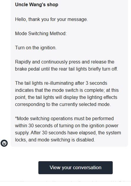

alexanto 11388 Napisano April 20 BJB Maxi Scooter Club, 6902 postova Lokacija: Žabalj-NS Motocikl: AA500/MT450 Prijavi odgovor kao problematičan Pitanje za upućene: Blicer što sam poručio od ujke ima 8 modova rada. Mene zanima samo i iskljućivo taj 8. mod, da mi redovno radi pozicija a da kod kočenja 3 puta blicne štop i onda sija redovno. Nigde medjutim ne mogu da provalim kako se menjaju modovi? Nema nikakav taster, gumbić, ništa... Samo objašnjenje da se mod menja do 30 sekundi kod davanja kontakta i onda zaključava da s ene bi slučajno promenio... 450MT Taillight flashing controller UNCLEWANG.NET Plug and play (installation video and effects available on the webpage). Mode switching can only be performed within 30 seconds of turning on the key. After 30 seconds, the mode... Citat Podeli ovaj odgovor sa prijateljima Link to post Share on other sites More sharing options...
shomsi 207 Napisano April 20 (promenjeno) Svrati ponekad, 198 postova Lokacija: Beograd Motocikl: Transalp XL700 Prijavi odgovor kao problematičan trebalo bi da moze da se otvori taj poklopac ili da se zagrebe ispod nalepnice na nekom mestu i da je ispod kao mikroprekidac EDIT: @alexanto sad vidim na VI da se mozda podesava i stiskanjem pedale kocnice jesi probao tako? Promenio April 20 član shomsi 1 Citat Podeli ovaj odgovor sa prijateljima Link to post Share on other sites More sharing options...
alexanto 11388 Napisano April 20 BJB Maxi Scooter Club, 6902 postova Lokacija: Žabalj-NS Motocikl: AA500/MT450 Prijavi odgovor kao problematičan To nisam probao, nije mi palo na pamet ali ima logike, nožna je zadnja... Citat Podeli ovaj odgovor sa prijateljima Link to post Share on other sites More sharing options...
shomsi 207 Napisano April 20 Svrati ponekad, 198 postova Lokacija: Beograd Motocikl: Transalp XL700 Prijavi odgovor kao problematičan Pa valjda bi moglo i sa prednjom realno, pali se stop svetlo u oba slucaja...ne znam ni sto sam napisao da mora nozna Citat Podeli ovaj odgovor sa prijateljima Link to post Share on other sites More sharing options...
alexanto 11388 Napisano April 20 BJB Maxi Scooter Club, 6902 postova Lokacija: Žabalj-NS Motocikl: AA500/MT450 Prijavi odgovor kao problematičan ¸Prednju sam probao, ništa se ne dešava, čak sam i zadržavao da vidim da nema neke promene ali ič... Možda probati obe istovremeno... EDIT Edita: Nema prekidača ispod nalepnice, probao sam drndati obe kočnice, ne vidim da se išta dešava Citat Podeli ovaj odgovor sa prijateljima Link to post Share on other sites More sharing options...
Motorcyclist 25623 Napisano April 20 Integrisan, 8387 postova Lokacija: Vojvodina Motocikl: Kwikasfuki 600 Prijavi odgovor kao problematičan 1 Citat Podeli ovaj odgovor sa prijateljima Link to post Share on other sites More sharing options...
nuk 1021 Napisano April 20 Drug član, 896 postova Lokacija: NS Motocikl: Voge SR3, Aprilia Scarabeo 125, Voge DS625X Prijavi odgovor kao problematičan Pre 10 sati, alexanto je napisao: ¸Prednju sam probao, ništa se ne dešava, čak sam i zadržavao da vidim da nema neke promene ali ič... Možda probati obe istovremeno... EDIT Edita: Nema prekidača ispod nalepnice, probao sam drndati obe kočnice, ne vidim da se išta dešava Method 1: The Brake Lever "Trigger" Since this is a plug-and-play module, it often uses the brake lever itself as a switch. Turn the ignition ON (engine does not need to be running). Apply and hold the brake so the taillight turns on. Tap the brake lever rapidly several times (usually 3 or 5 times) and then hold it on the final press. The light should flash to confirm it has entered "programming mode." Quickly tap the brake lever once to cycle to the next mode. The light will usually preview the new pattern. Release the brake for a few seconds to save your selection. 1 Citat Podeli ovaj odgovor sa prijateljima Link to post Share on other sites More sharing options...
alexanto 11388 Napisano April 21 BJB Maxi Scooter Club, 6902 postova Lokacija: Žabalj-NS Motocikl: AA500/MT450 Prijavi odgovor kao problematičan Zahvaljujem koleZi @nuk na pomoći. Evo i odgovora od Ujke, nekom može biti od pomoći: 1 Citat Podeli ovaj odgovor sa prijateljima Link to post Share on other sites More sharing options...
nuk 1021 Napisano April 21 Drug član, 896 postova Lokacija: NS Motocikl: Voge SR3, Aprilia Scarabeo 125, Voge DS625X Prijavi odgovor kao problematičan Gemini pomogao Stvarno bezveze nigde nikakavog uputstva nema 1 Citat Podeli ovaj odgovor sa prijateljima Link to post Share on other sites More sharing options...
alexanto 11388 Napisano April 21 BJB Maxi Scooter Club, 6902 postova Lokacija: Žabalj-NS Motocikl: AA500/MT450 Prijavi odgovor kao problematičan Odradjeno setovanje štopaljke/pozicije. Odabrao sam mod br 6 - pozicija svetli normalno a kad se pritisne kočnica zatreperi par puta i onda sija redovan štop. Napravio sam kratki video gde sam ubacio koji su modovi, kako se setuje i kako sad kod mene izgleda. Nekom može biti od pomoći. 3 Citat Podeli ovaj odgovor sa prijateljima Link to post Share on other sites More sharing options...
