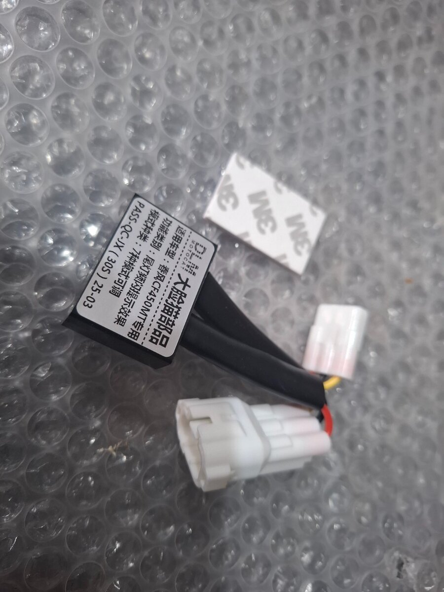

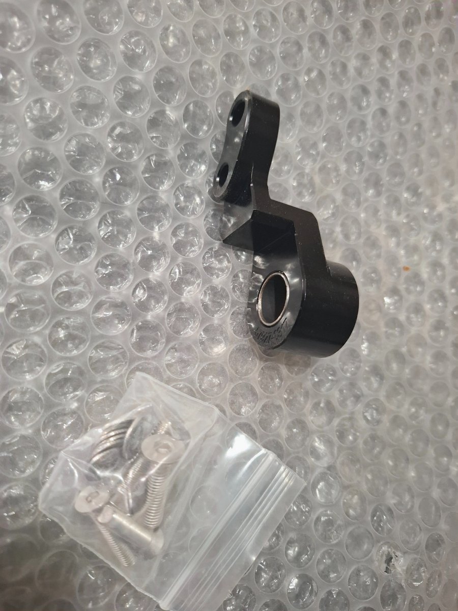

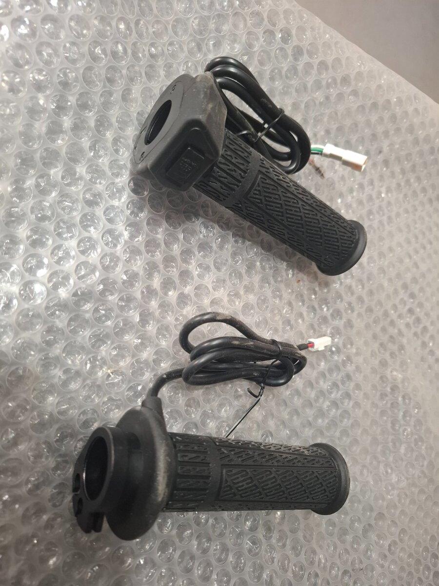

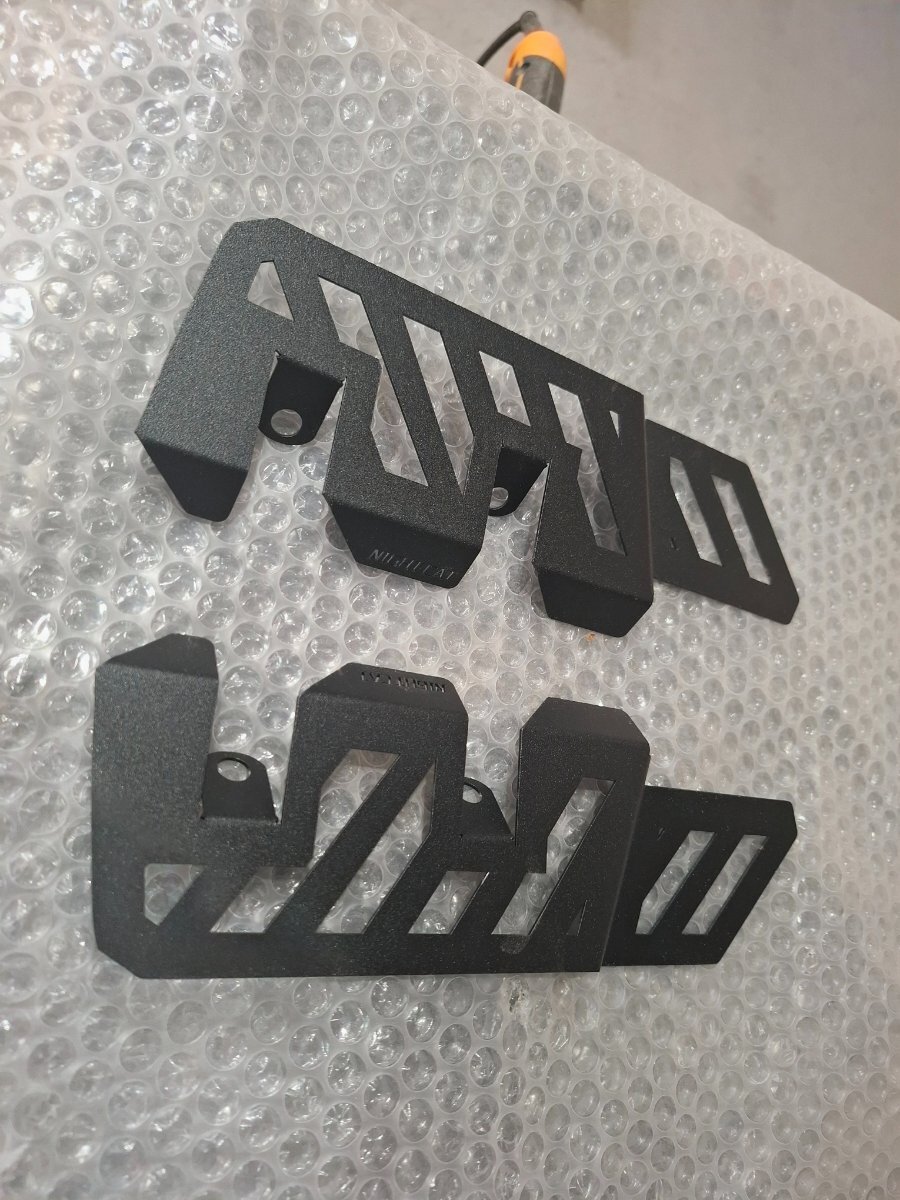

alexanto 11341 Napisano April 18 BJB Maxi Scooter Club, 6897 postova Lokacija: Žabalj-NS Motocikl: AA500/MT450 Prijavi odgovor kao problematičan Iz educije "samo budžite te motore" stigao paketić od ujke... Grejači ručica oem, blicer za štop svetlo, zaštita za vile/blatobran i stabilizator šaltarice (bačeni novci kako čujem). Kad sve montiram slede fotke. Danas je krov garaže /radionice prioritet. 5 Citat Podeli ovaj odgovor sa prijateljima Link to post Share on other sites More sharing options...
