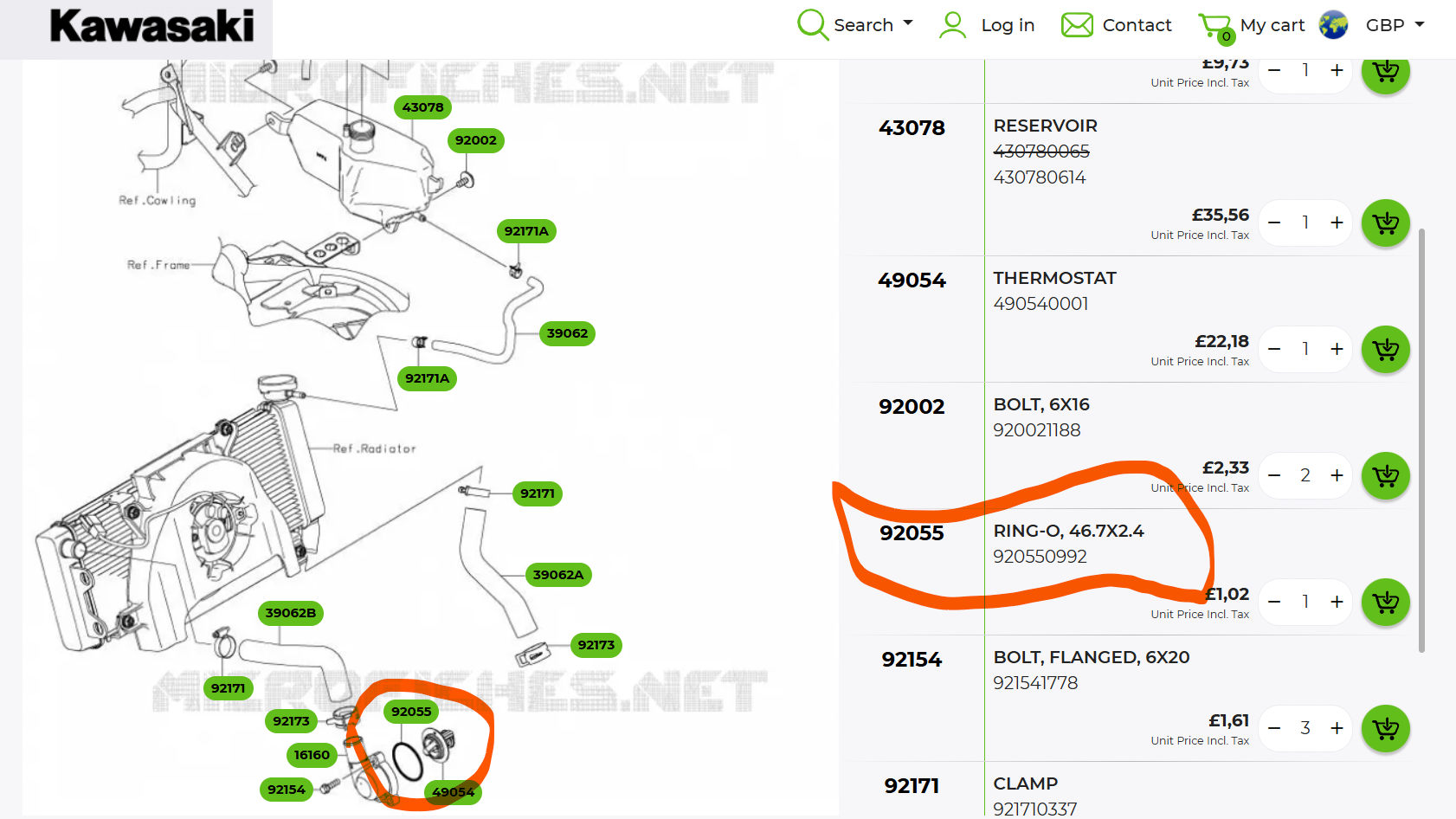

Vujka 1739 Napisano Jun 7 Drug član, 356 postova Lokacija: Nyborg, Danska Motocikl: Kawasaki versys 650gt - 2021 Prijavi odgovor kao problematičan Drustvo pitanje vezano za antifriz , sta vi sipate i kakava su vam iskustva? Za mog versysa fabrika preporucuje antifriz na bazi Ethylene glycol + corrosion inhibitors, i vidim da je kod mene plave/zelene boje (ebem li ga). Da li je bitna boja ili je bitna formula, ili i jedno i drugo. Original Kawasaki Aluma-cool Engine Coolant je nemoguce pronaci pa trazim zamenu. Mozda i nije vreme za zamenu, ali sam primetio nakon voznje, da kada motor prenoci, vidim kap ili dve da su ostavile trag na plastici motora, pogledam bolje i vidim da ima znakova antifriza na kucistu termostata, sto znaci da je O ring popustio, pa reko kad menjam, da zamneim i rashladnu tecnost. Citat Podeli ovaj odgovor sa prijateljima Link to post Share on other sites More sharing options...
