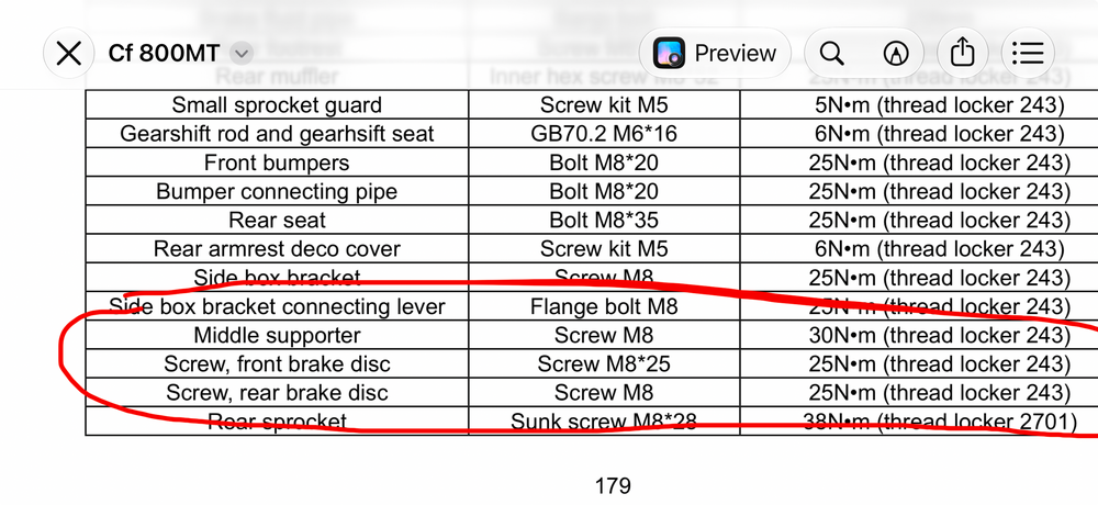

đunta 4960 Napisano Octobar 14 Ne silazi, 7062 postova Lokacija: Singidunum Motocikl: đački pešački Prijavi odgovor kao problematičan Generalno postoje 3 varijacije, crveni za trajan spoj, plavi za masovnu upotrebu, odvija se pod temperaturom od oko 100*C u praksi i sivi koji se relativno lako odvija. Permatex ima korektne cene i mala pakovanja. Ja koristim plavi Loctite, ali samo tačkicu nanosim, čačkalicom ili tuferom i to kad god mogu na kraju navoja, da se ne razvlači pun krug ili više. Na motoru ima dosta aluminijuma, čelični šraf se lepi za aluminijum i ne odvija se tako lako bez išta. Kad imam spoj gde je bila fabrička lepljivs masa, ne stavljam ništa, dovoljno je to što je ostalo. Diskovi su primer, kad se namažu, muka da se odviju šrafovi. Tako da ne treba preterivati i trpati domaćinski, veš škrto. 1 Citat Podeli ovaj odgovor sa prijateljima Link to post Share on other sites More sharing options...

đunta 4960 Napisano Octobar 14 (promenjeno) Ne silazi, 7062 postova Lokacija: Singidunum Motocikl: đački pešački Prijavi odgovor kao problematičan Problem je kad je navoj dug i kad je pun loktreda, ondda se nagužva i teško ide bez grejanja. Ne znam za KTM šta se dešava, ali dosta šrafova na motoru je po manualu manjom silom stezano stezano jer ima lok masu, pa ako se stegne meko bez loktreda, odvija se. Po pravilu se takvi šrafi menjaju, ili nanosi loktred, a stegnuti uvek valja više. Promenio Octobar 14 član đunta Citat Podeli ovaj odgovor sa prijateljima Link to post Share on other sites More sharing options...
boza_kg 7855 Napisano Octobar 14 Ne silazi, 5515 postova Lokacija: Kragujevac Motocikl: Kymco Agility+ 300 Prijavi odgovor kao problematičan Moguće da lakše ide odvijanje zbog toga što se spojeni materijali različito šire pri grejanju, ali sam plavi lepak ne bi trebalo da reaguje. Mislim, na varijatoru skutera bude i preko 130 stepeni, a na nosaču oplate na loncu auspuha je i mnogo viša temp, pa lepak drži. Citat Podeli ovaj odgovor sa prijateljima Link to post Share on other sites More sharing options...
đunta 4960 Napisano Octobar 14 Ne silazi, 7062 postova Lokacija: Singidunum Motocikl: đački pešački Prijavi odgovor kao problematičan Na BMWu, par matica na diferencijalu bez grejanja jako teško, ili nikako neće, takođe i kugla na prednjem oslanjanju. Sad sam radio CFMoto točak, šraf od diska ni da mrdne uprkos udaranju i grejanju, počinje glava da se deformiše, pitaj Boga čime je zalivin navoj. Možda bi pustio da se greje brenerom, ali tad se nagori sve, doduše nemam nešto ni jak fen. Generalno ne volim tu izmišljotinu, koristim samo malo i kad moram, feder šajbna i i osiguravajuća matica su zakon. Citat Podeli ovaj odgovor sa prijateljima Link to post Share on other sites More sharing options...

Sharky - Alex 8504 Napisano Octobar 14 Drug član, 2408 postova Lokacija: Beograd-Borča Motocikl: CFmoto 800MT Prijavi odgovor kao problematičan Pre sat vremena, đunta je napisao: Sad sam radio CFMoto točak, šraf od diska ni da mrdne uprkos udaranju i grejanju, počinje glava da se deformiše, pitaj Boga čime je zalivin navoj. Trebalo bi da ke 243 tj plavi po uputstvu. Kod mene do sada nije bilo greske, kako stoji u uputstvu tako je i na motoru 1 Citat Podeli ovaj odgovor sa prijateljima Link to post Share on other sites More sharing options...
đunta 4960 Napisano Octobar 14 Ne silazi, 7062 postova Lokacija: Singidunum Motocikl: đački pešački Prijavi odgovor kao problematičan Prvi koji sam pipnuo, nije išao i nisam ostale probao. Radije se namučim kad radim, nego da skidam diskove. Davnih dana sam imao problem i kad vidim da može da mi se desi, vratim da sami skinu, više puta su morali da razbušuju. Nije problem u tome, nego što mora da se traže šrafovi. Naliju unutrašnji navoj, pa namažu šraf, muka da se skine. Womax lepak je niske čvrstine, to se verovatno odvije lako. 1 Citat Podeli ovaj odgovor sa prijateljima Link to post Share on other sites More sharing options...
