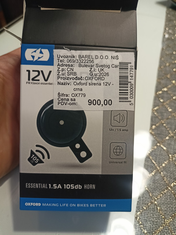

Darko Mihajlovic 11124 Napisano Utorak u 15:37 Ne silazi, 2913 postova Lokacija: Beograd Motocikl: Kawasaki GTR 1400 Prijavi odgovor kao problematičan Ali , sto imam drugare , nema ih na svetu !! Nauka oko sirene u kurac maleni... Premeri ovo unimerom , ovo paralelno, ovo redno, novi aku, kleme , otpor , mase , struje , kontakti, prekidaci ...pizde materine... Otisao u barel , kupio neku oxford za 900 din , evo radi !!! Tako da , hvala @Arakis , hvala @Satelis.. Blazo , eto ti sirene , u barelu imas za 900, i 1500 ( razlika u velicini, verovatno i u tonu ) , ovu sto sam uzeo , ne svidja mi se kako se cuje .. 2 1 Citat Podeli ovaj odgovor sa prijateljima Link to post Share on other sites More sharing options...

Darko Mihajlovic 11124 Napisano Utorak u 15:38 Ne silazi, 2913 postova Lokacija: Beograd Motocikl: Kawasaki GTR 1400 Prijavi odgovor kao problematičan Evo je.. Citat Podeli ovaj odgovor sa prijateljima Link to post Share on other sites More sharing options...
Blaza 16952 Napisano Utorak u 15:56 Integrisan, 3448 postova Lokacija: Beograd, Bele Vode Motocikl: ex.Liberty 125, Scarabeo 400i, Kawa ER5, trenutno Honda CBF 600 SA Prijavi odgovor kao problematičan Kina horn vs. Japan bike ? Svetogrđe !!! Šalim se, izvini, važno je da radi... Citat Podeli ovaj odgovor sa prijateljima Link to post Share on other sites More sharing options...
Darko Mihajlovic 11124 Napisano Utorak u 15:58 Ne silazi, 2913 postova Lokacija: Beograd Motocikl: Kawasaki GTR 1400 Prijavi odgovor kao problematičan Upravo sada, Blaza je napisao: Kina horn vs. Japan bike ? Svetogrđe !!! Šalim se, izvini, važno je da radi... Zar oxford nije engleska majke mu ga ?! Citat Podeli ovaj odgovor sa prijateljima Link to post Share on other sites More sharing options...
Bor-i-slave 9341 Napisano Utorak u 15:59 Ne silazi, 1806 postova Lokacija: Novi Sad Motocikl: SMC 300 Prijavi odgovor kao problematičan Evo je. Mislio sam da sam je u stari kvad ugradio. Ono ima leva i desna. Pise R i L. Jednu bih sacuvao za moja vozila. Ovu poklanjam kolegama, kojim zaista treba. Ostaje mi da probam na aku, jeedino od auta, jer su mi kvadovi u selu, a oni imaju moto baterije. U sireni nesto zveci kad je muckam, mozda je normalno? Staa kaze struka. Darko , ne znam jel ti imas dve kao na zx12r, mozda je to problem. Postavljam svirenu u temu poklanjam. 1 Citat Podeli ovaj odgovor sa prijateljima Link to post Share on other sites More sharing options...
Blaza 16952 Napisano Utorak u 16:02 (promenjeno) Integrisan, 3448 postova Lokacija: Beograd, Bele Vode Motocikl: ex.Liberty 125, Scarabeo 400i, Kawa ER5, trenutno Honda CBF 600 SA Prijavi odgovor kao problematičan Zemlja porekla: CN Ubićeš me... Šalim se, važno je da radi, a i nova je. Promenio Utorak u 16:03 član Blaza Citat Podeli ovaj odgovor sa prijateljima Link to post Share on other sites More sharing options...
Darko Mihajlovic 11124 Napisano Utorak u 16:04 Ne silazi, 2913 postova Lokacija: Beograd Motocikl: Kawasaki GTR 1400 Prijavi odgovor kao problematičan @Bor-i-slave , hvala , ja resio ...bolje kome treba .. ( Nemam dve...samo jednu) @Blaza Nemo' se zajebavamo 1 Citat Podeli ovaj odgovor sa prijateljima Link to post Share on other sites More sharing options...
Bor-i-slave 9341 Napisano Utorak u 16:09 Ne silazi, 1806 postova Lokacija: Novi Sad Motocikl: SMC 300 Prijavi odgovor kao problematičan 2 minutes ago, Darko Mihajlovic said: @Bor-i-slave , hvala , ja resio ...bolje kome treba .. ( Nemam dve...samo jednu) @Blaza Nemo' se zajebavamo Moze neko drugi... nikad nisam razmisljao o sirenama da je to toliko osetljivo i podeljeno auto/motor, mada sad kad razmislim i na ovom starom kvadu neto cvrci sirena, ko ona na Tomosu. Citat Podeli ovaj odgovor sa prijateljima Link to post Share on other sites More sharing options...
Darko Mihajlovic 11124 Napisano Utorak u 16:11 Ne silazi, 2913 postova Lokacija: Beograd Motocikl: Kawasaki GTR 1400 Prijavi odgovor kao problematičan pre 7 minuta, Blaza je napisao: Zemlja porekla: CN Ubićeš me... Šalim se, važno je da radi, a i nova je. Zapravo, veoma si u pravu .. Ovo lagano mirise na prevaru i obmanu... Necu te ubiti, hvala . Nece to ici na motor , vidi 1/1 . Vraticu, pa trazimo dalje .. Bitno da znam da je sve na motoru ok , u smislu prekidaca , instalacije itd .. Samo je smece crklo Citat Podeli ovaj odgovor sa prijateljima Link to post Share on other sites More sharing options...
Blaza 16952 Napisano Utorak u 16:16 Integrisan, 3448 postova Lokacija: Beograd, Bele Vode Motocikl: ex.Liberty 125, Scarabeo 400i, Kawa ER5, trenutno Honda CBF 600 SA Prijavi odgovor kao problematičan Ma šta vraćaš, jaka stvar, važno da radi ! Barel se ogradio po podacima na nalepnici. Zemlja porekla Kina, zemlja izrade Engleska. Znači, ipak je oni sklapaju. Citat Podeli ovaj odgovor sa prijateljima Link to post Share on other sites More sharing options...
