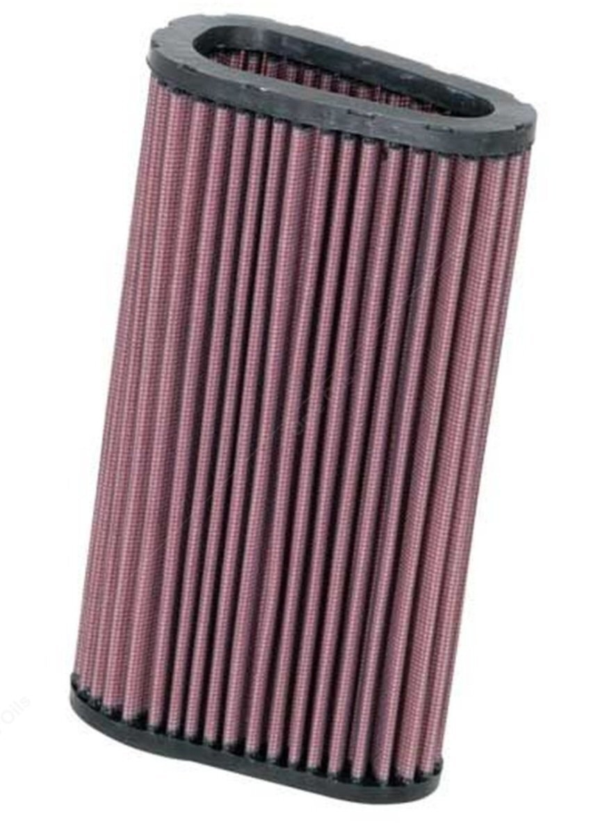

Blaza 16944 Napisano Maj 10 Integrisan, 3439 postova Lokacija: Beograd, Bele Vode Motocikl: ex.Liberty 125, Scarabeo 400i, Kawa ER5, trenutno Honda CBF 600 SA Prijavi odgovor kao problematičan Oprao sam ovaj filter, sušio se 2 dana, pre montaže treba ga "poprskati" uljem. Da li mogu ovlaš da naprskam silikonsko ulje u spreju ? Ili mora motorno... Citat Podeli ovaj odgovor sa prijateljima Link to post Share on other sites More sharing options...
RankoBg87 8986 Napisano Maj 10 Ne silazi, 3811 postova Lokacija: Beograd Motocikl: Honda NC750x Prijavi odgovor kao problematičan Ima ti Boki sve sto treba 1 Citat Podeli ovaj odgovor sa prijateljima Link to post Share on other sites More sharing options...
