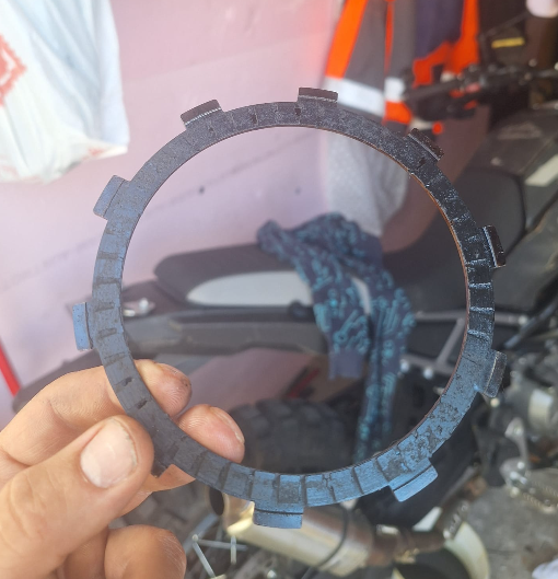

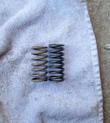

knez.mladja 178 Napisano Septembar 21 (promenjeno) Svrati ponekad, 134 postova Lokacija: Novi Beograd Motocikl: 450 MT Prijavi odgovor kao problematičan za sve koje voze ove motore na tezi off, kakvog su raspolozenja lamele? Prilikom SORE-a V na Tari pretprosli vikend na poslednjim uzbrdicama treka od 138 km primetio sam da mi lamele povaljano proklizavaju. Odmah da kazem da je meni ovo prvi tezi motor koji teram muski na off i sugurno za ovih 9500km sam napravio gresaka ali svejedno sam citao na forumima da dosta ljudi sprzi lamelu podosta rano. Komentari su uglavnom da su lamele preslabe za ovaj motor za off. Elem Dusan Blagojevic na svom primerku ima od KTM 790 lamele (jedna mora da se izbaci ali pasu ki jaje na oko) ali on naravno je klasa za sebe. To mi je dalo vetar u ledaj da citam forume i youtube klipove. I naravno isao sam i stiskao svima kvacila. Svima koji imaju kvacila sa sajlom su bas jake rucice, sto me je navelo dalje da uradim. U subotu sam instalirao opruge od KTM 790 Adventure. Malo su duze i kvacilo je za nijansu tvrdje na rucici. To bi znacili da ce bolje da odlepljuje lamele kada dostigne temperaturu na off-u. Iskreno lepsi je osecaj bio ranije za asflat ali videcemo kako ce se ponasati na offu. A bio sam upravu. Prva lamela mi je kompletno sprzena bila. Srecom imao sam jedno od lani zamensku kada je brat menjao svoje pa nisam dirao za sada lamele. Plan mi je od Ujke da narucim jace lamel pa cemo videti i to kako ide kada se namontira. I za kraj motor nam ima plasticne delove unutar kucista. Kazu da i kod KTM-a je tako ali definitivno je bilo cudno videti Promenio Septembar 21 član knez.mladja 7 Citat Podeli ovaj odgovor sa prijateljima Link to post Share on other sites More sharing options...
živke 10304 Napisano Septembar 22 Ne silazi, 3447 postova Lokacija: Niš; youtube.com/@adv_zivke Motocikl: CF Motor 450MT; ex: Yamaha XT660Z Tenere Prijavi odgovor kao problematičan Pa može se reći da je to onako prvi problem koji pogađa veći broj primeraka. Drugaru su otišle na 2.000 km, odbili da mu reše u garanciji. Proklizavale. Takođe jednom kolegi koji je bio aktivan na forumu ali sad više nije. On je stavio Wangove, kaže da su dobre koliko sam ga razumeo. Meni su zasmrdele par puta, i u nekom trenutku vrlo teško sam počeo da nalazim neutral, ali to se rešilo prelaskom na gušće ulje - 10W-50 Silkolene. Naravno wangove lamele su tu u rezervi Drugar sa kojim se vozim ima isti problem ali još više izražen, zamena ulja mu nije pomogla, tako da ćemo morati uskoro da ih zamenimo. Znao sam da pasuju opruge od KTM, ali nisam znao za lamele od 790. Hvala za info ! 2 Citat Podeli ovaj odgovor sa prijateljima Link to post Share on other sites More sharing options...
knez.mladja 178 Napisano Septembar 22 Svrati ponekad, 134 postova Lokacija: Novi Beograd Motocikl: 450 MT Prijavi odgovor kao problematičan @živke za lamele sto koristi Blagojevic je info sa Whatcup grupe. Nisam ga licno pitao. Gledam sada da narucim sebi lamele a AI kaze da sa 790 ne pasu tako da trebalo bi potvrditi nekim youtube klipom. Citat Podeli ovaj odgovor sa prijateljima Link to post Share on other sites More sharing options...
živke 10304 Napisano Septembar 22 Ne silazi, 3447 postova Lokacija: Niš; youtube.com/@adv_zivke Motocikl: CF Motor 450MT; ex: Yamaha XT660Z Tenere Prijavi odgovor kao problematičan Najbolje bi bilo da ga neko ko ima kontakt direktno pita. Mada ne vidim razlog zašto bi on budžio lamele sa ktm-a kad kao promoter brenda sigurno ima opciju i za oem i za aftermarket lamele (wang). 1 1 Citat Podeli ovaj odgovor sa prijateljima Link to post Share on other sites More sharing options...
knez.mladja 178 Napisano Septembar 22 Svrati ponekad, 134 postova Lokacija: Novi Beograd Motocikl: 450 MT Prijavi odgovor kao problematičan Da ne imenujem koga sam sve pitao a jelte iz te oblasti su. Sto servisera, sto prodavaca i tih internet prodavnica delova i na kraju youtube i strani forumi. Ne mere drugacije, malo smo mi trziste za takve egzibicijeSent from my SM-A546B using Tapatalk Citat Podeli ovaj odgovor sa prijateljima Link to post Share on other sites More sharing options...
