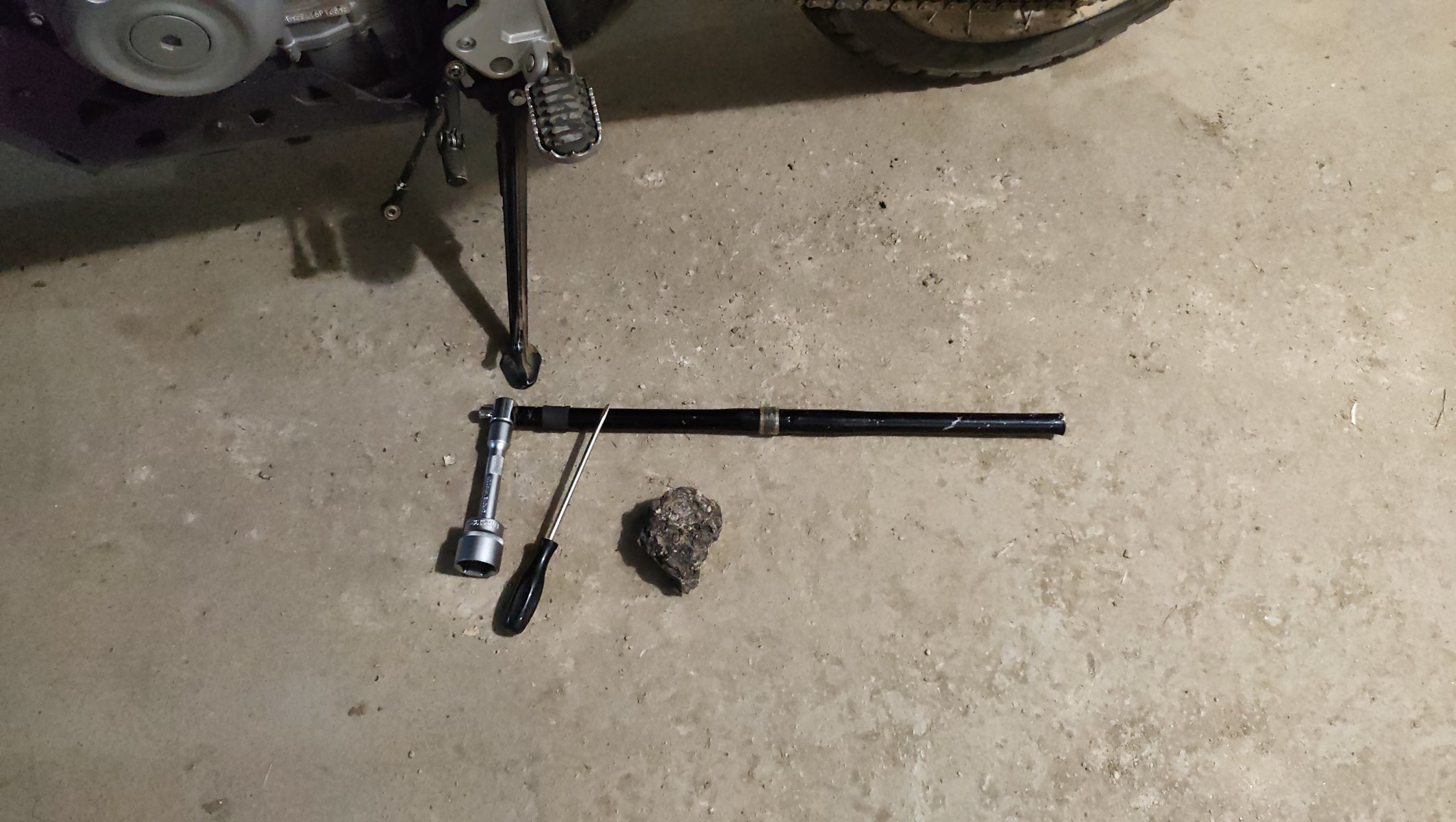

Gliga 7830 Napisano Septembar 5 Advanced Member, 2648 postova Lokacija: Novi Sad Motocikl: Kove 450 Rally / CF-Moto 450 MT Prijavi odgovor kao problematičan Nego, da li je neko uspeo da odvrne maticu prednjeg lancanika bez upotrebe udarnog odvijača? Pola metra poluge nije dovoljno... Citat Podeli ovaj odgovor sa prijateljima Link to post Share on other sites More sharing options...
ivannadjalin 264 Napisano Septembar 5 Svrati ponekad, 230 postova Lokacija: Sombor - Novi Sad Motocikl: Suzuki VStrom 1050, Suzuki VStrom 650 Prijavi odgovor kao problematičan @Gliga ili cev od metar, metar i po na tu polugu i druga osoba da drži zadnju kočnicu (deluje komplikovano ali bez puno cimanja se odvrne) 1 Citat Podeli ovaj odgovor sa prijateljima Link to post Share on other sites More sharing options...
Gliga 7830 Napisano Septembar 5 Advanced Member, 2648 postova Lokacija: Novi Sad Motocikl: Kove 450 Rally / CF-Moto 450 MT Prijavi odgovor kao problematičan Odustao sam posle pola sata. Pre nego sto sam bilo sta sje#@* Citat Podeli ovaj odgovor sa prijateljima Link to post Share on other sites More sharing options...
ivannadjalin 264 Napisano Septembar 5 Svrati ponekad, 230 postova Lokacija: Sombor - Novi Sad Motocikl: Suzuki VStrom 1050, Suzuki VStrom 650 Prijavi odgovor kao problematičan Bukvalno samo još malo duža poluga i odvrne se bez trzanja, cimanja i naglih poteza Citat Podeli ovaj odgovor sa prijateljima Link to post Share on other sites More sharing options...
mandrak_ 354 Napisano Septembar 5 (promenjeno) Svrati ponekad, 211 postova Lokacija: Banat, Vojvodina Motocikl: '25 CFMOTO 450 MT Prijavi odgovor kao problematičan Uzmes cekic i lupkas po poluzi dok odvrces, tako simuliras udarni odvijac. Samo prvih par milimetara je zalepjeno a posle ide lako. Isto probaj makar fenom da zagrejes malo sraf ili provozaj motorin do radne temperature. Za svaki slucaj da pomenem, ima osigurac koji si verovatno vec skinuo. Ako nisi siguran u to sta radis, bolje ga teraj u radionicu kod iskusnijeg, ili nabavi udarni odvijac. Promenio Septembar 5 član mandrak_ Citat Podeli ovaj odgovor sa prijateljima Link to post Share on other sites More sharing options...
Petre 1082 Napisano Septembar 6 Zainteresovan, 794 postova Lokacija: Skopje Motocikl: SV650A Prijavi odgovor kao problematičan Ne znam dali konstrukcija motora dozvoljava, ali kao ideja koju sam primenio nekad na mom XT-u. Parce starog lanca obavijem oko zupcanika, a drugi deo oko nekog fiksnog jaceg dela rama na pr. Kod Yamahe je to bila cev kroz koju je prolazio sraf za zadnju viljusku. Spojis lanac na fiksnom kraju sa nekim srafom i poluga zavrsi posao. Citat Podeli ovaj odgovor sa prijateljima Link to post Share on other sites More sharing options...
Andrej_Hotstepper 10483 Napisano Septembar 6 (promenjeno) Ne silazi, 4157 postova Lokacija: NS Motocikl: Versys 1000 Kiklop aka Belka, Sym ST200 aka Robb Prijavi odgovor kao problematičan Ti treba udarni? Koja je gedora? Edit: 32... Imam. Promenio Septembar 6 član Andrej_Hotstepper 1 Citat Podeli ovaj odgovor sa prijateljima Link to post Share on other sites More sharing options...
