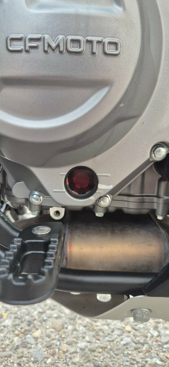

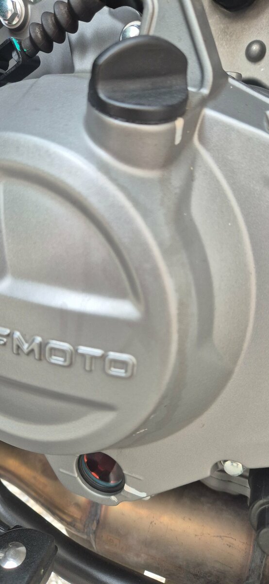

ivannadjalin 175 Napisano Jul 18, 2025 (promenjeno) Svrati ponekad, 174 postova Lokacija: Sombor - Novi Sad Motocikl: Suzuki VStrom 1050, Cfmoto 450 MT Prijavi odgovor kao problematičan @živkePa da. Isteruje ulje kroz čep i osete se vibracije. Sinoć sam ga malo provozao po gradu i vibrira sam agregat. Danas sam išao da proverim stanje i uslikao. Nisam ga palio niti planiram. Mora da se nosi u servis. Promenio Jul 18, 2025 član ivannadjalin Citat Podeli ovaj odgovor sa prijateljima Link to post Share on other sites More sharing options...
AnteK 718 Napisano Jul 18, 2025 Drug član, 1427 postova Lokacija: okolica Osijeka, RH Motocikl: Tuareg 660 Prijavi odgovor kao problematičan Pre 2 sati, ivannadjalin je napisao: Ne znam šta da vam kažem. Ali izgleda da je ovaj moj kaput... U Tago moto centru me zavlače. Ostaje jedino u Guevaru da se odnese. Previše ulja u motoru, izvuci van sam dok nivo ne dođe do pola prozora. Citat Podeli ovaj odgovor sa prijateljima Link to post Share on other sites More sharing options...
batica87 113 Napisano Jul 18, 2025 U prolazu, 67 postova Lokacija: Surdulica, Niš... Motocikl: CFMoto 450MT Prijavi odgovor kao problematičan U jbt, pa dal je moguće da su toliko aljkavi?Zbog toga ja sledeći servis planiram kod servisera koji se bave samo motociklima - uopšte nemam poverenja u ove što rade sve od automobila (evropskih, japanskih, kineskih), kamiona, aviona... Citat Podeli ovaj odgovor sa prijateljima Link to post Share on other sites More sharing options...

ivannadjalin 175 Napisano Jul 18, 2025 (promenjeno) Svrati ponekad, 174 postova Lokacija: Sombor - Novi Sad Motocikl: Suzuki VStrom 1050, Cfmoto 450 MT Prijavi odgovor kao problematičan @knez.mladja prosek potrošnja 4.1 na 10000km. 80% otvoren put Sombor-Novi Sad, Sombor-Zrenjanin, 2 puta do Osijeka, 2 puta do Subotice i jednom do Banjaluke i Vršca. Na autoputu bio jednom i vozio sam 110-120. Možda ima 50km offroad i tu računam kaldrmu i tucanik. Kruziram 80-110. Retko kad pređe 6500 obrtaja. Vozim ga kao auto jer mi je drugo vozilo i prešao sam za 8 meseci tu kiložetražu. Promenio Jul 18, 2025 član ivannadjalin 1 Citat Podeli ovaj odgovor sa prijateljima Link to post Share on other sites More sharing options...

ivannadjalin 175 Napisano Jul 18, 2025 (promenjeno) Svrati ponekad, 174 postova Lokacija: Sombor - Novi Sad Motocikl: Suzuki VStrom 1050, Cfmoto 450 MT Prijavi odgovor kao problematičan @knez.mladja ja ovo čim rešim prodajem i naručujem novog vstroma. Previše su neozbiljni u servisu. Motor i nije toliko loš ali vidi se da se štedelo. Promenio Jul 18, 2025 član ivannadjalin 2 Citat Podeli ovaj odgovor sa prijateljima Link to post Share on other sites More sharing options...

ivannadjalin 175 Napisano Jul 18, 2025 Svrati ponekad, 174 postova Lokacija: Sombor - Novi Sad Motocikl: Suzuki VStrom 1050, Cfmoto 450 MT Prijavi odgovor kao problematičan Ma kakvi. Mene Tago zavlači već neko vreme. Motor je, od kad sam sredio ležajeve, vožen samo po Somboru i prešao sam možda 100km... Citat Podeli ovaj odgovor sa prijateljima Link to post Share on other sites More sharing options...
