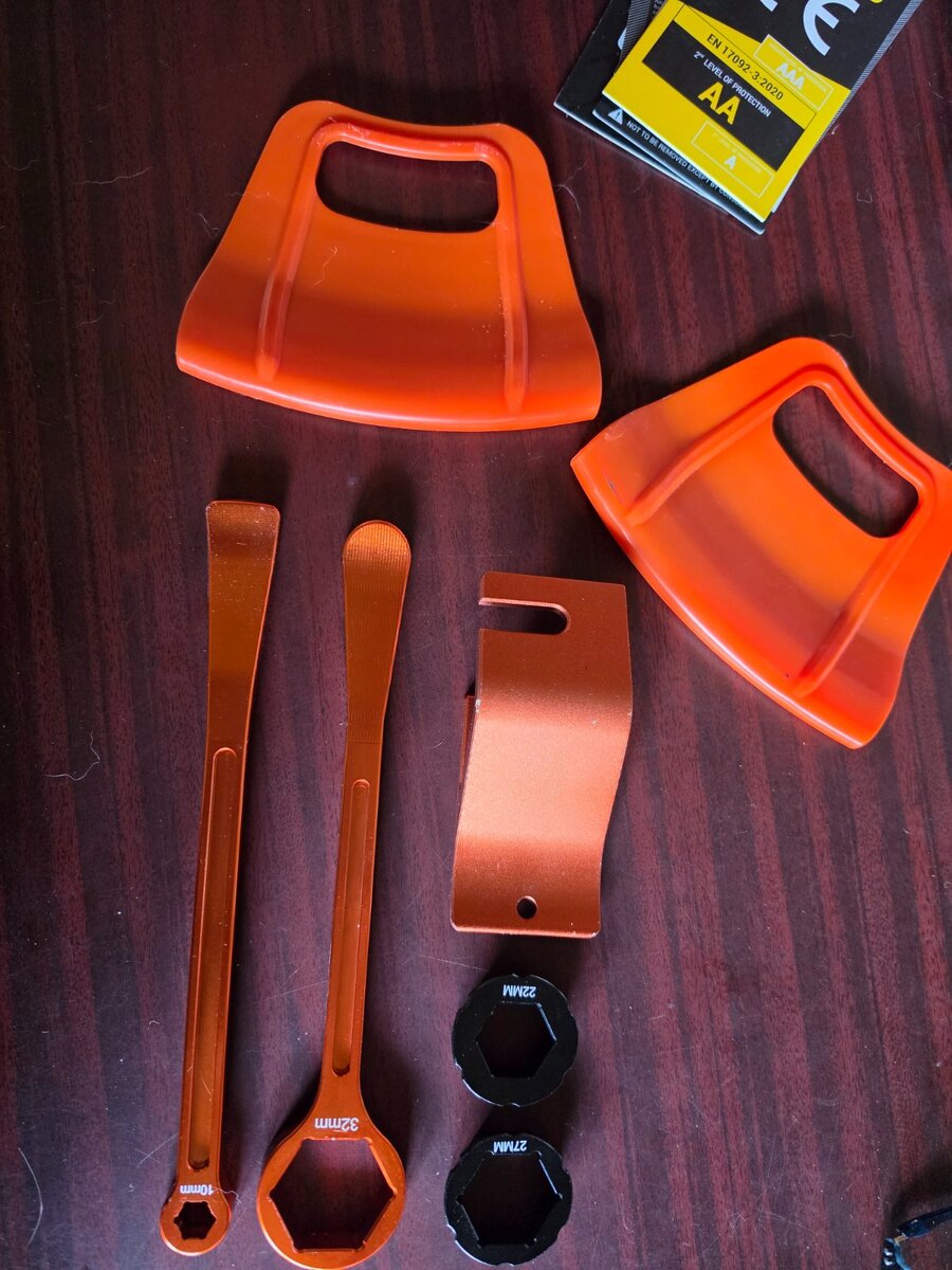

Teshko 152 Napisano April 9 (promenjeno) Svrati ponekad, 79 postova Lokacija: Beograd Motocikl: Suzuki SV650S K3, Voge 300 Rally Prijavi odgovor kao problematičan Mislim da si ok za 100m, ja sam terao par kilometara od pumpe do kuće bez posledica, nagao se pozadi i lagano. Inače pazario sam ovaj set sa alija da se nađe: Promenio April 9 član Teshko Typo 2 Citat Podeli ovaj odgovor sa prijateljima Link to post Share on other sites More sharing options...

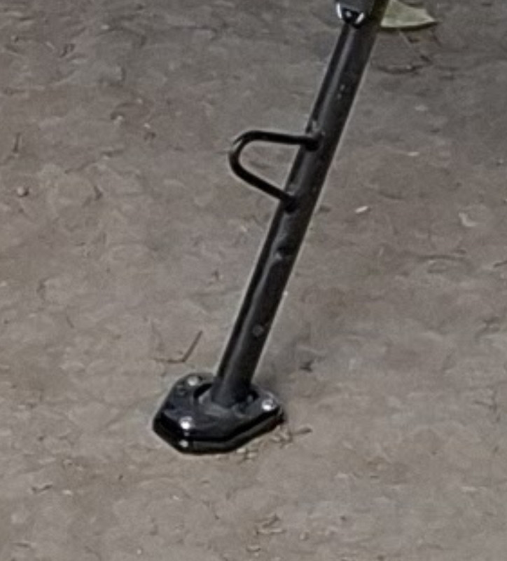

Borkosan 746 Napisano April 10 Zainteresovan, 589 postova Lokacija: Novi Sad Motocikl: Voge 300 Rally Prijavi odgovor kao problematičan Drugari koje prosirenje za bocnu nogaru koristite? Ja sam imao neku ali se rasklimala i na kraju sam uspeo i da je izgubim pa gkedam drugu da nabavim. Citat Podeli ovaj odgovor sa prijateljima Link to post Share on other sites More sharing options...
andrej. 5290 Napisano April 10 BJB Maxi Scooter Club, 1551 postova Lokacija: Žabalj Motocikl: Voge 300 Rally Prijavi odgovor kao problematičan Ja imam sa Alija otkad sam uzeo motor, nije mrdnulo. Kucao sam baš za Rally, stiglo bez natpisa što mi je još bolje 2 Citat Podeli ovaj odgovor sa prijateljima Link to post Share on other sites More sharing options...
Borkosan 746 Napisano April 10 Zainteresovan, 589 postova Lokacija: Novi Sad Motocikl: Voge 300 Rally Prijavi odgovor kao problematičan Hvala, porucio od Alije.Sent from my iPhone using Tapatalk Citat Podeli ovaj odgovor sa prijateljima Link to post Share on other sites More sharing options...

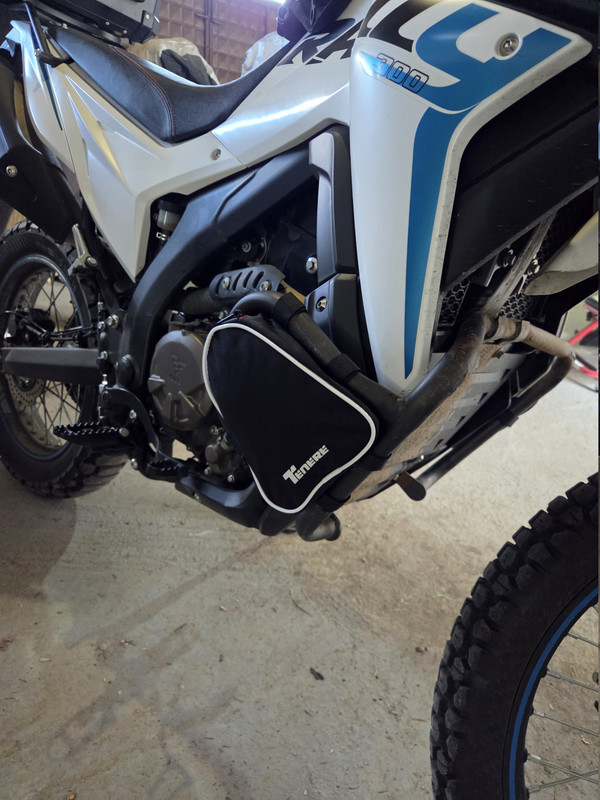

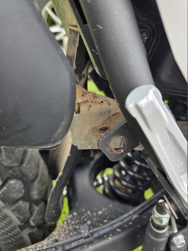

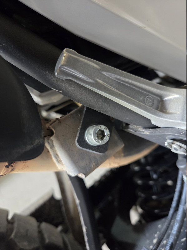

andrej. 5290 Napisano April 11 BJB Maxi Scooter Club, 1551 postova Lokacija: Žabalj Motocikl: Voge 300 Rally Prijavi odgovor kao problematičan Provozah se do Jegričke, vidim nema šrafa na srednjem nosaču auspuha, klima se solidno, počeo malo da topi blatobran Trk u garažu kod @alexanto, rešeno instant, zamenske delove drži na stanju. Tom prilikom mu gazim prst na nozi. Kad sam već tu, ispravljanje crash barova. Naručio 2 para umesto 2 torbice za crash za MT, pa otkupljujem iste po promotivnoj ceni od 0 rsd. Za prsluk i prvu pomoć taman. I ovako me stalno saleću po ulici i pitaju jel to ona Yamaha Provozam krug MT-a da probam novo sedište i prenos, vraćam se na Vogea, da krenem kući.. i tu kreće drama. Neće da upali, samo vergla. Gura otac po ulici, potpomažem ja nogama, neće ni na gurku. Nazad u garažu, svećica, skidaj, njakaj, ništa. Skontamo da se ne čuje ništa kad se da kontakt. Psujem kineze i pouproizvode, ništa od Sremčice, treba na put uskoro.. bataljujemo, ostaviću ga pa ćemo videti posle praznika. U epskom veleobrtu vraćam kill switch u prvobitni položaj i motor pali bez problema. Ide Sremčica, ide put, ide vrhunski kineski proizvod, otac me se odriče polomljenog prsta, masnih ruku, zadihan od guranja laganog dual sport motora i potežeg sina, i ojadjen za 2 torbice, ali proći će ga... jer 'tica je ponovo na drumu 6 3 Citat Podeli ovaj odgovor sa prijateljima Link to post Share on other sites More sharing options...
kole24 1234 Napisano April 11 Drug član, 631 postova Lokacija: Pančevo Motocikl: Suzuki Vstrom 650 Prijavi odgovor kao problematičan Provozah se do Jegričke, vidim nema šrafa na srednjem nosaču auspuha, klima se solidno, počeo malo da topi blatobranTaj šraf je i meni ispadao, dva puta. Stavi lepak. 2 Citat Podeli ovaj odgovor sa prijateljima Link to post Share on other sites More sharing options...
