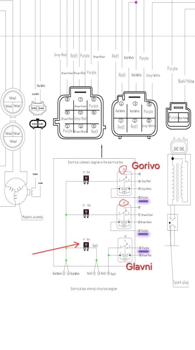

Teshko 152 Napisano Maj 26 Svrati ponekad, 79 postova Lokacija: Beograd Motocikl: Suzuki SV650S K3, Voge 300 Rally Prijavi odgovor kao problematičan Da pokvarim temu malo. Lagana horor priča : Umro Voge juče u toku vožnje, 3 dana nakon 2. registracije. Otkotrljao se na bezbedno, verglam - ništa. Odguram ga na neki parking. Testiram ćopavu, kill switch sve deluje ok. Ne čuje se pumpa. Rekoh možda je osigurač... Nemam pojma gde su. Skidam sedište - ništa, ah ok pored akumulatora su kontam. Skinem panel, i zaista u maloj kutijici 3 osigurča - svi ispravni. Odustajem, pakujem se i na prevoz (BG), stanica je 200m udaljena. Uveče dolazim sa drugarom da odšlepamo bajk, i tek kasnije guglam malo - ima još jedna kutija sa osiguračima. Skinem je - super, mislim se - crko F1, 15A. Zamenim ga dam kontakt - ništa. Izgoren. Aj možda je već bio izgoren - stavim još jedan, proverim da je ispravan, gledam ga - dam kontakt - varnica. Izgoreo. Ok, to je to. Zvaću servis... 4 Citat Podeli ovaj odgovor sa prijateljima Link to post Share on other sites More sharing options...
srbac 3350 Napisano Maj 26 (promenjeno) Andragog, 5886 postova Lokacija: On off road Motocikl: KLE Prijavi odgovor kao problematičan Nije strasno, nije umro, samo je zaspao. Po najavi pisanja, pomislio sam da klipnjača viri iz bloka i kaze dobar dan.... Promenio Maj 26 član srbac 2 Citat Podeli ovaj odgovor sa prijateljima Link to post Share on other sites More sharing options...
YU2DBC 66 Napisano Maj 26 U prolazu, 41 postova Lokacija: Beogradska favela Motocikl: 2017 Suzuki V-Strom DL1000, 2025 Voge 300 Rally, 2017 Honda CRF1000L Africa Twin Prijavi odgovor kao problematičan Rekao bih da negde neka zica cese ram... pogledaj pazljivo sve zice i konektore koje mozes da vidis. Da nije doslo do kontakta sa masom... Ovaj tip je upozoravao na problem sa losim instalacijama i frikcijom izmedju zica na konektoru koja se javlja u voznji (mada meni vise lici na fabricki propust). Znam da nije isti problem po manifestaciji ali moze biti po uzroku 1 Citat Podeli ovaj odgovor sa prijateljima Link to post Share on other sites More sharing options...
Teshko 152 Napisano Maj 26 Svrati ponekad, 79 postova Lokacija: Beograd Motocikl: Suzuki SV650S K3, Voge 300 Rally Prijavi odgovor kao problematičan E, BTW, nije to, ali ima naznake kontakta, to je ta "druga" kutija sa osiguračima, iz moje pričice. Oterao sam ga u Nautiku danas, pa ću za neki dan saznati šta je, pa pišem. 3 Citat Podeli ovaj odgovor sa prijateljima Link to post Share on other sites More sharing options...
Teshko 152 Napisano Jun 1 Svrati ponekad, 79 postova Lokacija: Beograd Motocikl: Suzuki SV650S K3, Voge 300 Rally Prijavi odgovor kao problematičan On 26. 5. 2026. at 17:36, Teshko je napisao: Oterao sam ga u Nautiku danas, pa ću za neki dan saznati šta je, pa pišem. Za sada toliko. 2 Citat Podeli ovaj odgovor sa prijateljima Link to post Share on other sites More sharing options...
Teshko 152 Napisano Jun 8 Svrati ponekad, 79 postova Lokacija: Beograd Motocikl: Suzuki SV650S K3, Voge 300 Rally Prijavi odgovor kao problematičan Utihnula tema, samo ja pišem. Napravili su mi motor, kažu neki rele zalepio. Zamenili su ga, testirali deluje im OK. Inače, zaboravio sam da napišem, na prijemu su mi rekli da nisu imali ovakav slučaj. Pretpstavljam da je to razlog što su mi zvučali zabrinuto da mi vrate motor Trebalo bi sutra da odem po njega. 2 Citat Podeli ovaj odgovor sa prijateljima Link to post Share on other sites More sharing options...

YU2DBC 66 Napisano Jun 8 U prolazu, 41 postova Lokacija: Beogradska favela Motocikl: 2017 Suzuki V-Strom DL1000, 2025 Voge 300 Rally, 2017 Honda CRF1000L Africa Twin Prijavi odgovor kao problematičan pre 14 minuta, Teshko je napisao: Utihnula tema, samo ja pišem. Napravili su mi motor, kažu neki rele zalepio. Zamenili su ga, testirali deluje im OK. Inače, zaboravio sam da napišem, na prijemu su mi rekli da nisu imali ovakav slučaj. Pretpstavljam da je to razlog što su mi zvučali zabrinuto da mi vrate motor Trebalo bi sutra da odem po njega. Jel znas koji je relej u pitanju. Mislim da ima dva..jedan za starter i jedan deljeni za pumpu,ventilator i ostale potrosace. (Ako je verglao nakon kvara onda nije onaj za starter u pitanju) U svakom slucaju ja u torbu pored alata, guma, osiguraca i svecice dodajem jos i ova dva releja:) 1 Citat Podeli ovaj odgovor sa prijateljima Link to post Share on other sites More sharing options...
Teshko 152 Napisano Jun 12 Svrati ponekad, 79 postova Lokacija: Beograd Motocikl: Suzuki SV650S K3, Voge 300 Rally Prijavi odgovor kao problematičan Nažalost ne. Pregledom šeme mogu zaključiti da bi mogao biti K2 ili K3, tj. da im je pobuda u kratkom spoju sa masom te izgori F1 osigurač kada dam kontakt. Sve pobude releja K1, K2 i K3 idu ka Bosch ECU. Evo i klip snimjen neposredno nakon što je stao: https://youtube.com/shorts/ihotE0ZYTh4?si=1CxNxHp2iRaaCM02 Citat Podeli ovaj odgovor sa prijateljima Link to post Share on other sites More sharing options...
