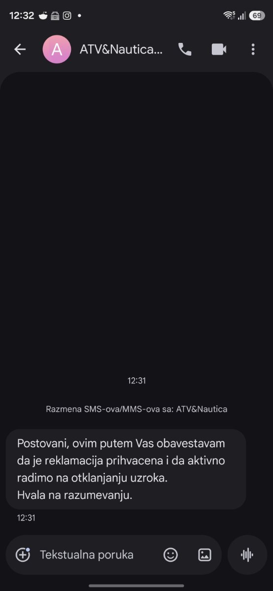

  12. E, BTW, nije to, ali ima naznake kontakta, to je ta "druga" kutija sa osiguračima, iz moje pričice. Oterao sam ga u Nautiku danas, pa ću za neki dan saznati šta je, pa pišem.
