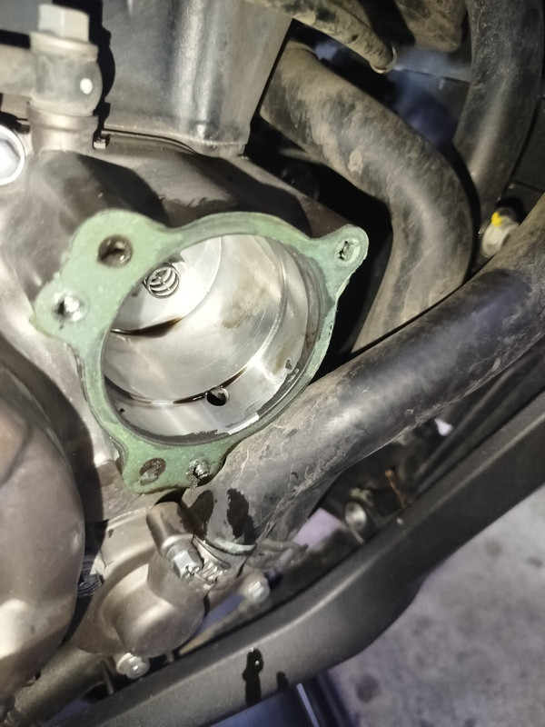

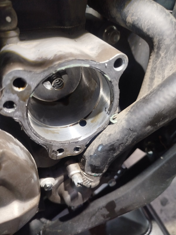

andrej. 5765 Napisano Jun 20 BJB Maxi Scooter Club, 1652 postova Lokacija: Žabalj Motocikl: Voge 300 Rally Prijavi odgovor kao problematičan Odradjen servis na 15k, garancija adios. Ako sam nešto lupio u izveštaju, nek me ispravi @abarth_maniac i doda šta ima Loša i dobra vest. Loša - kontrola kvaliteta očigledno nije konstantna, dobra - mene je izgleda zapao dobar Ležaj kormana dobar, ležajevi točka dobri napred i nazad. Na dosta mesta sam čitao da propadaju brzo, čak na 5-8k.. motor perem isključivo na samouslužnim perionicama i ne obraćam pažnju kako Lanac/lančanici sve okej. Podmazujem ga sprejom jednom u kad se setim (daj bože da je prosek na 1500km), perem ga ako naletim kod @alexanto kad on pere njegov, tako da mi ni to nije jasno, isto Voge nije poznat po dugovečnosti fabričkih lanaca ni kod ozbiljnijih modela, često ispod 10k za zamenu. Pločice nisu ni na pola, to je i očekivano spram stila vožnje / kočenja. Svi šrafovi agregata su bili neobeleženi i otpušteni, to je sve dotegnuto sad, ne znam jel placebo ali oseća se u vožnji. Obratiću i ja pažnju na to od sad, ali realno nisu ništa pipnuli na 3 servisa (u 3 različita ovlašćena servisa). Zaptivač poklopca filtera ulja su budžili u ovlašćenom servisu kako ne treba, nakrljano nekog silikona, evo slika ako se neko razume: To je to, mali servis, taj zaptivač i dobar pretres - teramo dalje, mislim da će brzo na 20k ako bude sve ok. Da se javno zahvalim Zhang Weiju na sklapanju mog motora, ako je vaš radio Su Cheng, jbg... 1 1 Citat Podeli ovaj odgovor sa prijateljima Link to post Share on other sites More sharing options...
abarth_maniac 7631 Napisano Jun 20 Drug član, 2949 postova Lokacija: Zrenjanin Motocikl: SV 650S 1999, SV650S 2000, Simson SR50, Cagiva Mito 125, Simson S51, Tomos Automatic A3SL, A3... Prijavi odgovor kao problematičan Dobra je to spravica, samo uz malo pažnje. 38 dotegnutih šrafova kasnije i par "sitnica", izgulice taj motorino jos dosta kilometara. Pravim ti predracun za lanac i lancanike. 1 Citat Podeli ovaj odgovor sa prijateljima Link to post Share on other sites More sharing options...

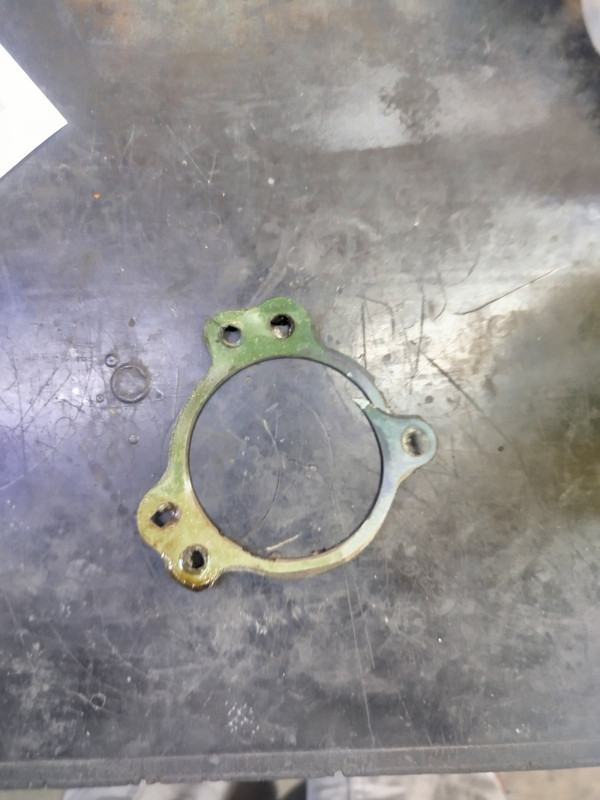

Andrej_Hotstepper 10499 Napisano Jun 21 Ne silazi, 4170 postova Lokacija: NS Motocikl: Versys 1000 Kiklop aka Belka, Sym ST200 aka Robb Prijavi odgovor kao problematičan Mm... Da.. CRF300L na poklopcu filtera ima aluminijumski dihtung, zašto je on bitan mogu da objasnim. Ja pitam na prvom servisu šta se menja, kaže ulje i filter ulja. -"A dihtung na poklopcu filtera?" -"To se nikad ne menja". Jasno. Tu smo servis uradili tad, na 1000km i više se nismo gledali. Ko što vidiš i ovi tvoji ne menjaju taj dihtung, a verovatno isto kao i oni moji nemaju ga na stanju. A čestitam za silikon/dihtung sendvič. Citat Podeli ovaj odgovor sa prijateljima Link to post Share on other sites More sharing options...
eurokrem 263 Napisano Jun 21 Svrati ponekad, 205 postova Motocikl: TOMOS CROS SENIOR,KLE 500, VOGE 300 RALLY Prijavi odgovor kao problematičan 17 hours ago, Andrej_Hotstepper said: Mm... Da.. CRF300L na poklopcu filtera ima aluminijumski dihtung, zašto je on bitan mogu da objasnim. Ja pitam na prvom servisu šta se menja, kaže ulje i filter ulja. -"A dihtung na poklopcu filtera?" -"To se nikad ne menja". Jasno. Tu smo servis uradili tad, na 1000km i više se nismo gledali. Ko što vidiš i ovi tvoji ne menjaju taj dihtung, a verovatno isto kao i oni moji nemaju ga na stanju. A čestitam za silikon/dihtung sendvič. Imaju na lageru u ATV, ja sam poručio pre nekih dva meseca (tačnije otišao u Ostružnicu i pokupio) mislim da sam platio filter i dihtung oko 2500 din, od toga dihtung 1500 ,,ne mogu sad da se setim tačno. Davno je bilo Citat Podeli ovaj odgovor sa prijateljima Link to post Share on other sites More sharing options...
YU2DBC 66 Napisano Jun 22 U prolazu, 41 postova Lokacija: Beogradska favela Motocikl: 2017 Suzuki V-Strom DL1000, 2025 Voge 300 Rally, 2017 Honda CRF1000L Africa Twin Prijavi odgovor kao problematičan Ja sam pre dva meseca platio 1900 samo dihtung. Gledacu da koristim isti sve dok ne krene da balavi… Citat Podeli ovaj odgovor sa prijateljima Link to post Share on other sites More sharing options...
Andrej_Hotstepper 10499 Napisano Jun 22 (promenjeno) Ne silazi, 4170 postova Lokacija: NS Motocikl: Versys 1000 Kiklop aka Belka, Sym ST200 aka Robb Prijavi odgovor kao problematičan Original Honda je... 6-7e ako se dobro sećam.. Ovaj vaš, klingerit i napraviš sam. Promenio Jun 22 član Andrej_Hotstepper Citat Podeli ovaj odgovor sa prijateljima Link to post Share on other sites More sharing options...

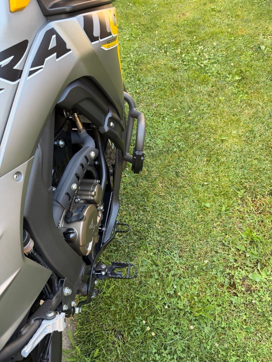

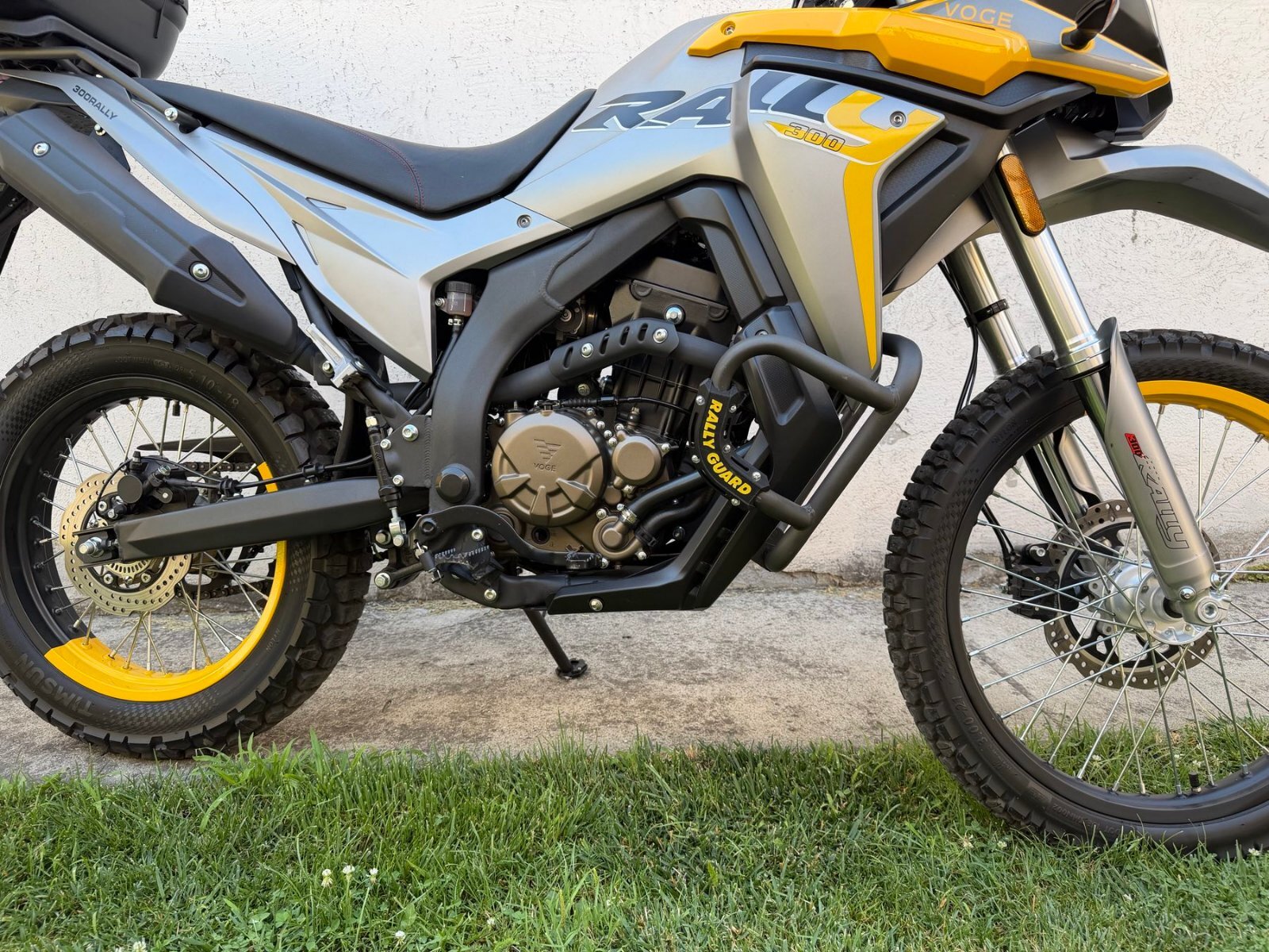

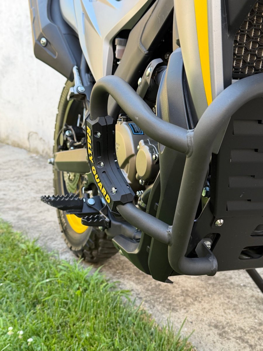

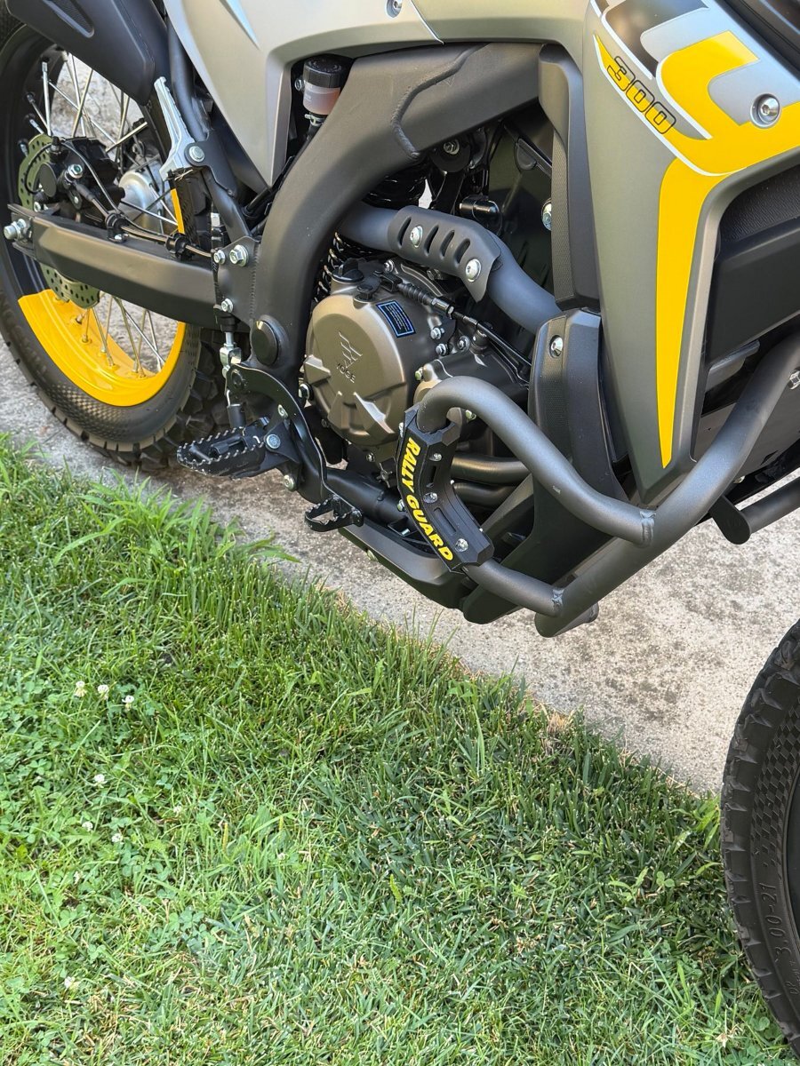

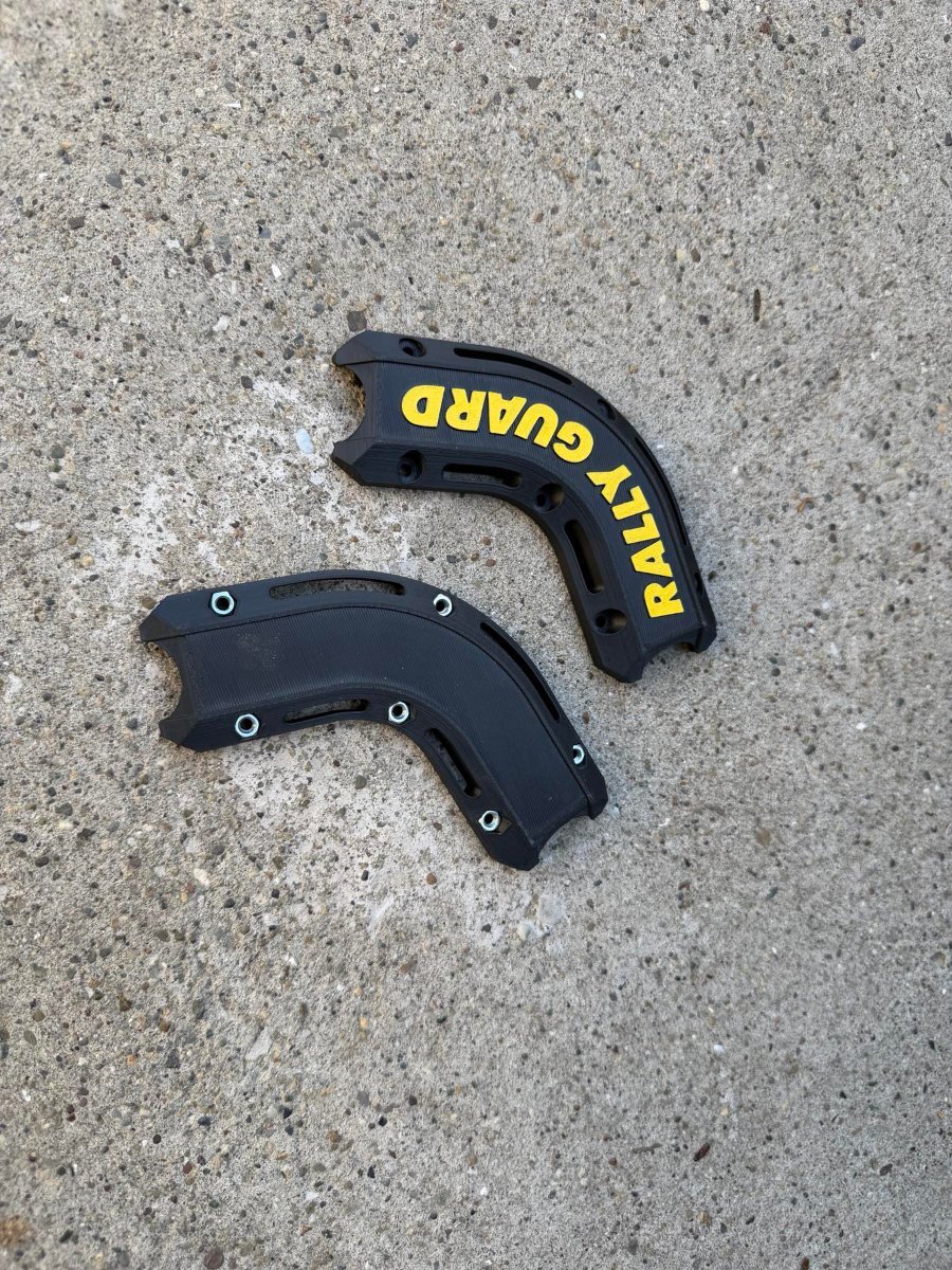

eurokrem 263 Napisano Jun 26 Svrati ponekad, 205 postova Motocikl: TOMOS CROS SENIOR,KLE 500, VOGE 300 RALLY Prijavi odgovor kao problematičan Ako neko ima 3d printer evo upravo probano sa moje strane: Just a moment... MAKERWORLD.COM Sa ABS filamentom odično izgleda a i ostavlja utisak kvaliteta. Montiraću sutra. Citat Podeli ovaj odgovor sa prijateljima Link to post Share on other sites More sharing options...
andrej. 5765 Napisano Jun 26 BJB Maxi Scooter Club, 1652 postova Lokacija: Žabalj Motocikl: Voge 300 Rally Prijavi odgovor kao problematičan Ja treba da farbam kreš barove, taman možda dodam posle fotkaj kad odradiš Citat Podeli ovaj odgovor sa prijateljima Link to post Share on other sites More sharing options...
eurokrem 263 Napisano Jun 26 (promenjeno) Svrati ponekad, 205 postova Motocikl: TOMOS CROS SENIOR,KLE 500, VOGE 300 RALLY Prijavi odgovor kao problematičan 9 hours ago, andrej. said: Promenio Jun 26 član eurokrem Citat Podeli ovaj odgovor sa prijateljima Link to post Share on other sites More sharing options...
eurokrem 263 Napisano Jun 26 Svrati ponekad, 205 postova Motocikl: TOMOS CROS SENIOR,KLE 500, VOGE 300 RALLY Prijavi odgovor kao problematičan 1 minute ago, eurokrem said: Samo da uhvatim vremena sutra Citat Podeli ovaj odgovor sa prijateljima Link to post Share on other sites More sharing options...
YU2DBC 66 Napisano Jun 27 U prolazu, 41 postova Lokacija: Beogradska favela Motocikl: 2017 Suzuki V-Strom DL1000, 2025 Voge 300 Rally, 2017 Honda CRF1000L Africa Twin Prijavi odgovor kao problematičan Pre 7 sati, eurokrem je napisao: Ako neko ima 3d printer evo upravo probano sa moje strane: Just a moment... MAKERWORLD.COM Sa ABS filamentom odično izgleda a i ostavlja utisak kvaliteta. Montiraću sutra. Jel ovo zastita za zastitu motora:) Salim se malo...ja inace ceo zivot farbam crash barove i skid plejtove i smirglam i poliram plastiku na stitnicima za ruke.... 1 Citat Podeli ovaj odgovor sa prijateljima Link to post Share on other sites More sharing options...
eurokrem 263 Napisano Jun 29 (promenjeno) Svrati ponekad, 205 postova Motocikl: TOMOS CROS SENIOR,KLE 500, VOGE 300 RALLY Prijavi odgovor kao problematičan On 6/26/2026 at 2:57 PM, andrej. said: Ja treba da farbam kreš barove, taman možda dodam posle fotkaj kad odradiš Evo, nisam u garaži imao šrafove sa upuštenom glavom pa je ovo samo privremeno i nezategnuto A pošto mi kod kolege još nije stigao ni žuti ABS filament ofarbao sam slova akrilnom bojom, koliko će i da li će držati videćemo. Sve u svemu zadovoljan sam Promenio Jun 29 član eurokrem 6 Citat Podeli ovaj odgovor sa prijateljima Link to post Share on other sites More sharing options...
