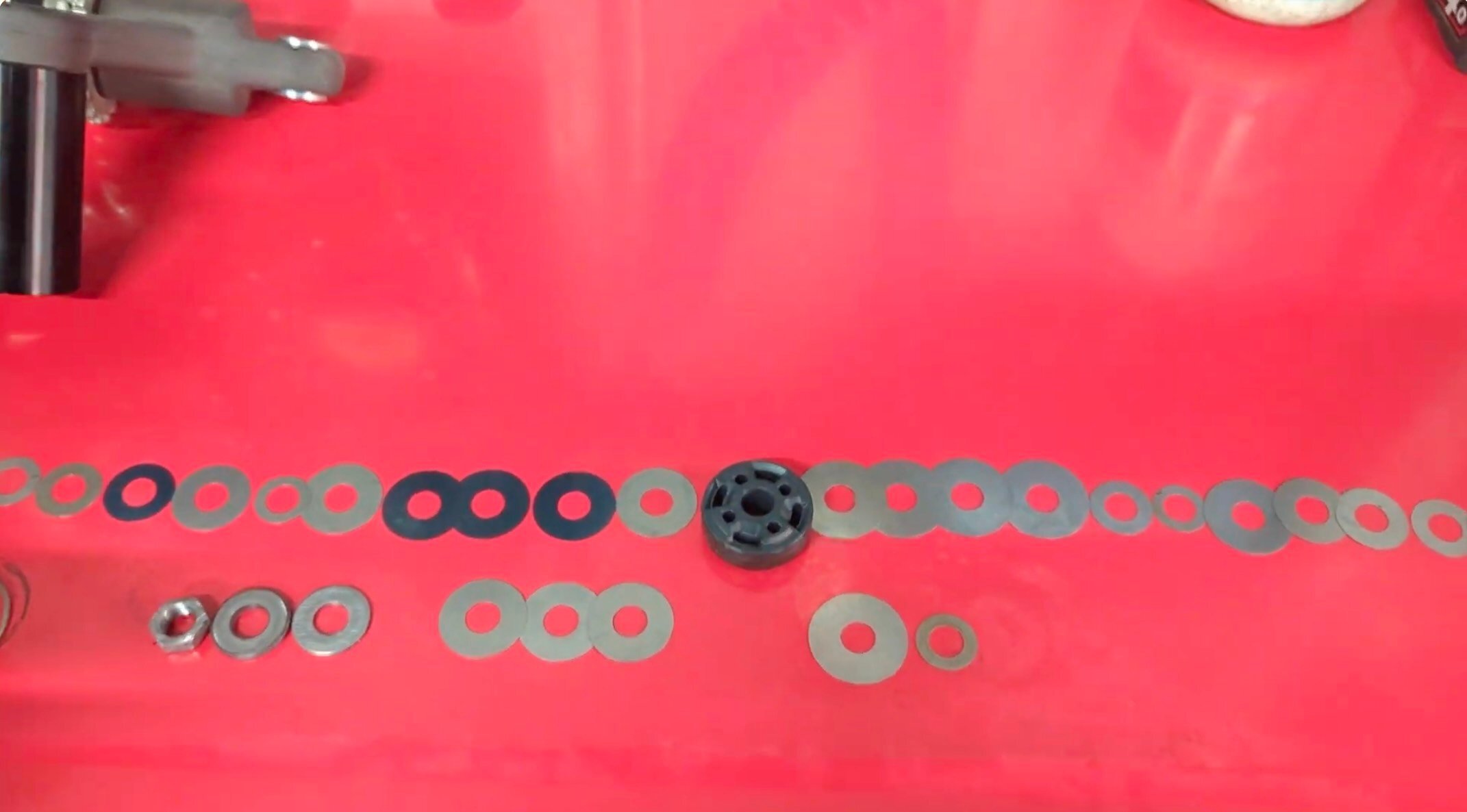

Evo jednog primera: cfmoto 450MT ima zadnji amortizer, KYB, koji se po fabrici, koliko ja znam ne servisira.
U ovom servisu su ga otvorili iako je nov da vide šta može da se unapredi, prepakovali paket podloški (shim stack) i zatvorili. I servis i korisnik (u komentaru) tvrde da je ponašanje motora značajno unapređeno. Ok to jeste subjektivna ocena, a sređivali su i viljušku, ali valjda znači nešto.
E sad još jedan primer, ili pitanje, a vezano za zaveru o kojoj sam pisao. Ako pogledate sledeću sliku iz videa podloške u donjem redu su fabričke - desno od ovog crnog dela su samo dve za compression , a levo 3 za rebound, i još 3 neka odstojnika. U gornjem redu su podloške koje su oni složili i koje značajno poboljšavaju rad amortizera (isto desno compresion).
I laiku je jasno da ovo minimalno, maltene zanemarljivo povećava cenu izrade tog amortizera, a i sigurno je da KYB ima inženjere koji znaju kako treba složiti ove podloške da se izvuče maksimum iz amortizera.
Dakle ispada da ga oni namenski sklapaju ovako jer tako diktira projektovana cena, tj. nije cena izrade ta koja određuje performanse već se "veštački" određuju zbog prodajne strategije i projekcija.
I onda ispada da ima smisla da je moguće za malo novca značajno unaprediti rad amortizera, i ima smisla da ga fabrika označi kao amortizer koji se ne servisira jer im ne ide u prilog da se zna šta je unutra i da lako može da se unapredi jer time ugrožavaju reputaciju i prodaju skupljih modela ?
