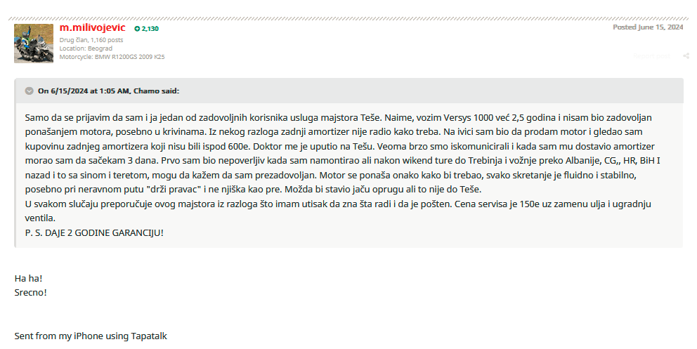

pisao sam par puta pa mi gospoda koja su započela temu i slali kod "svetih srpskih rukica" obrisali sve postove. to me je i nateralo da se privremeno udaljim sa foruma, jer definitivno NE POSTOJI sloboda govora i mišljenja.
znam da se @đunta seća kada sam to opisivao.
ukratko, amortizeri za k25, čovek pumpa amortizere na 10bar, jer je on shvatio da tako treba - fabrika kaže 8.
uzimao je neke gumice u trsteniku u prvoj petoletci (što smatram najboljom fabrikom za pneumatiku), ali ih je on dodatno obrađivao, brusio, šta god da je radio.
ne postoji niti jedan amortizer za bmw koji je on uradio iz prvog puta, već svaki propiški posle ugradnje. garanciju je priznao, ali meni je to tada bio problem, jer ne mogu da podnesem da mi je motor na klackalici dok čekam servisiranje, te sam odmah odustao i kupio wilbers.
ovo je ukratko. ne mogu da gubim bespotrebno energiju na  nebitnog čoveka, ali kažem, ako! treba da naplati!
kad ima lakovernika, samo napred!
pritom, čovek je neuredan, radionica je raspad, ima one auspuhe koje je radio, što se hvali, to stoji, ali, ostao u 1980-im.
