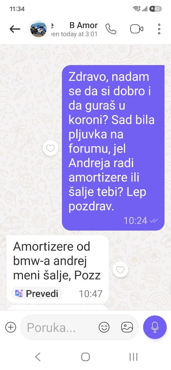

Alo bre covece prosli put smo imali diskusiju jer si tvrdio da Andrej ne radi nista vec samo salje Duletu u Sloveniju.
Jel ti ovo jasno napisano, viber prepisaka Duleta i mene, ne sećam se da sam je onda objavio, kao osnov mog saznanja.
