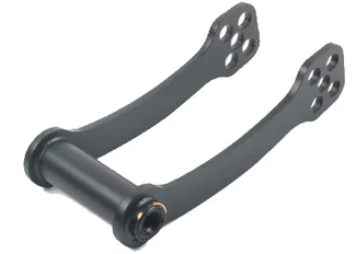

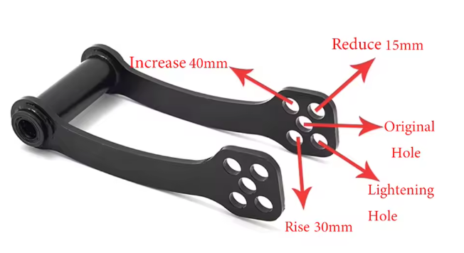

Marko81 1075 Napisano Mart 3 (promenjeno) Zainteresovan, 723 postova Motocikl: XTZ750 | 450MT Prijavi odgovor kao problematičan Zdravo drugari, koje opcije postoje za spustanje visine 450 MT? Fabricko sediste se moze spustiti do 800mm. Prva opcija je nize sedište koje se nabavlja od ujke Wang-a. Ide u dve varijante -2cm i -3cm (ako sam dobro razmeo to su sedišta visina od 770mm i 780mm). Da li se motor moze dodatno spustiti stelovanjem ogibljenja (zadnjeg amortizera) ili stavljanjem kracih linkova? Na sajtu kod kineza je sve skrto objasnjenjo. Evo na primer ovo: Pise samo da je to "450MT Height adjustment". Verovatno je ovo deo zadnje viljuske za spustanje motora? Promenio Mart 3 član Marko81 Citat Podeli ovaj odgovor sa prijateljima Link to post Share on other sites More sharing options...

Marko81 1075 Napisano Mart 3 (promenjeno) Zainteresovan, 723 postova Motocikl: XTZ750 | 450MT Prijavi odgovor kao problematičan Gligo, hvala. To je odlicno ako su obe noge na zemlji. Pitam jer me jedan drugar koji je malo nizi zamolio da se raspitam oko ove problematike spustanja motora. Hoce da kupi nov 450MT ali se plasi da ce mu biti previsok. (Ja sam "nizak" oko 186-187 i odavno preko 100 kg ) Evo i ovo nadjoh, izgleda da se i sa ovim moze dodatno spustiti motor: Promenio Mart 3 član Marko81 Citat Podeli ovaj odgovor sa prijateljima Link to post Share on other sites More sharing options...

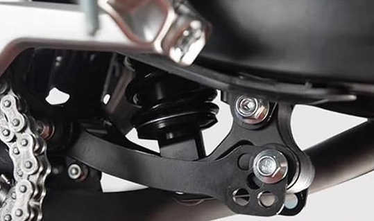

chief.fire 219 Napisano Mart 3 (promenjeno) U prolazu, 82 postova Lokacija: Jagodina Motocikl: Kawasaki KLX 250, CF 450 MT Prijavi odgovor kao problematičan 3 hours ago, Marko81 said: Zdravo drugari, koje opcije postoje za spustanje visine Najbolje, tehnicki najsigurnije a i najpreciznije je preko ovih linkova ("koske" kako ih neko zove ). Preko njih mozes da podignes a i da spustis motor! Naravmo, ne u nedogled .... ovaj motor je fabricki dosta nizak, zanimljivo je da ima zahteva da bude nizi od 800mm.... za jedan adventure motor to bas i nije pozeljno. Ako mu treba nize sedenje od toga mozda da pogleda drugi model motora?! Kako god sa ovim "koskama" svakako mozes spustiti dodatno motor, vrlo sigurno i bezbedno! Promenio Mart 3 član chief.fire 1 Citat Podeli ovaj odgovor sa prijateljima Link to post Share on other sites More sharing options...
