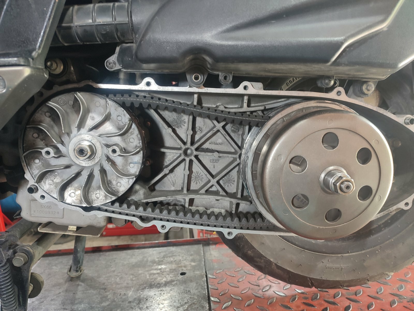

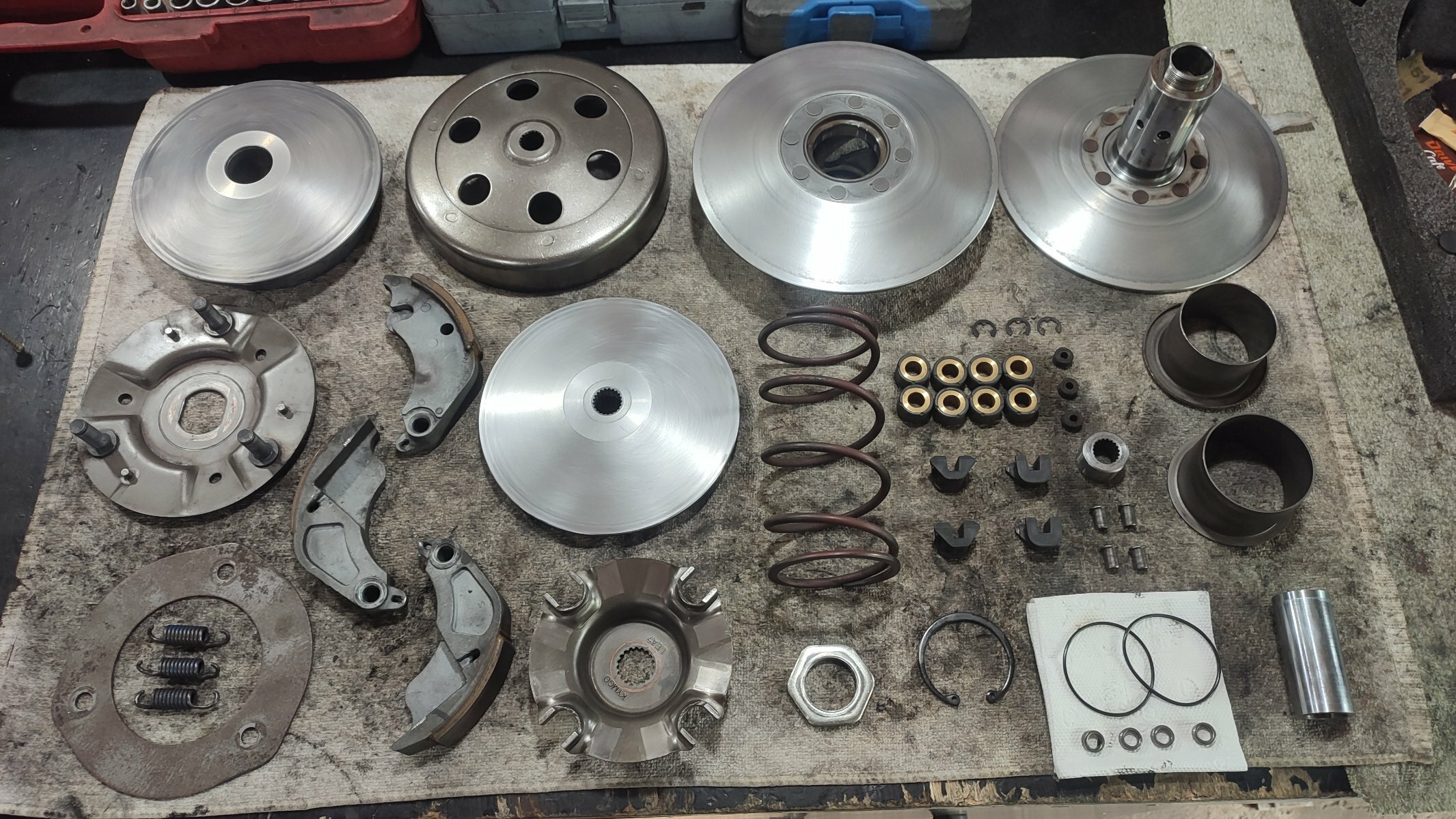

Uhhh momci al ste usli u diskusiju pa čak i preterivanje. Nesa i marko moto odma da vam rečem da niste u pravu, da bi to i dokazao morali bi se sva trojica videti uz rasklopljen CVT i prodiskutovati kako sta kao i gde jer ništa nije isto kao što ne važi jedno pravilo za različite situacije. Mnogima al baš mnogima sam pokazao šta ne treba da rade pri kretanju, odmah zatim pokazao kako treba da krenu. Isto tako imam set lemela i zvono di pokažem šta se na kom gasu dešava. Al da bi došli do toga ceo sklop od početka do kraja mora biti kako treba u svakom pogledu. u to ime... evo slike pucanja kaisa na Dow300 koji je skoro radjen Ko god želi mogu mu objasniti u sitna creva šta i kako radi. Pogledajte moj prenos na Satelisu u temi o njemu kako izgleda sa tada 52.000km predjena pa će te u nastavku videti na šta lici posle vrlo male kilometraže. Vozio sam Satelisa u svim uslovima, kuća posao, magistrala, tucanik ma nema gde nije išao.....sklop tačan kao sat. Boki...... 50-100km po BG guzvama je sasvim dovoljno da se spale lamele i zvono. Aleksi je iz AA500 bukvalno dim izlazio iz prenosa jer je mali celavi bio uporan kod visokog ivicnjaka. Bolje će vam on opisati no ja situaciju.....ja imam slike kako je to izgledalo. -
