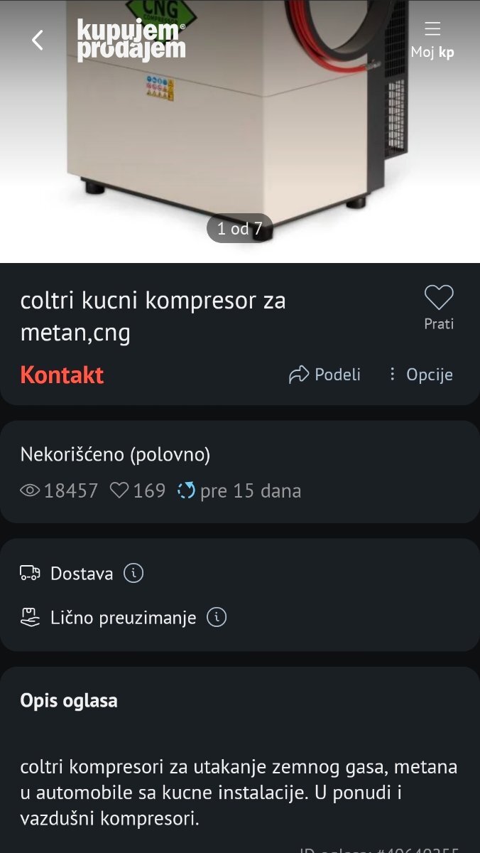

  8. Pa samo zavisi od toga gde je kakav pritisak, inace ne moze biti ni bolji ni gori u zavisnosti od pumpe. To je zemni gas i ne doprema se ni od kuda, kakav je u mrezi za grejanje i ostalu potrosnju takav je i na pumpi. Inace, za par hiljada eura mozete kupiti i svoj kompresor ako imate grejanje na gas, ali puni mnogo duze nego taj na pumpama pa je pitanje isplativosti i koliko struje potrosi dok to nadruka na 230 bara + izgubljeno vreme(kao da punite elektricni automobil).
