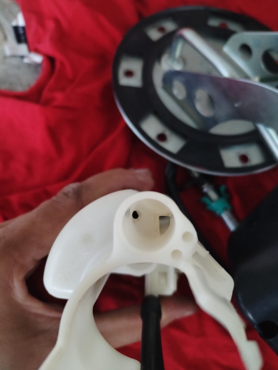

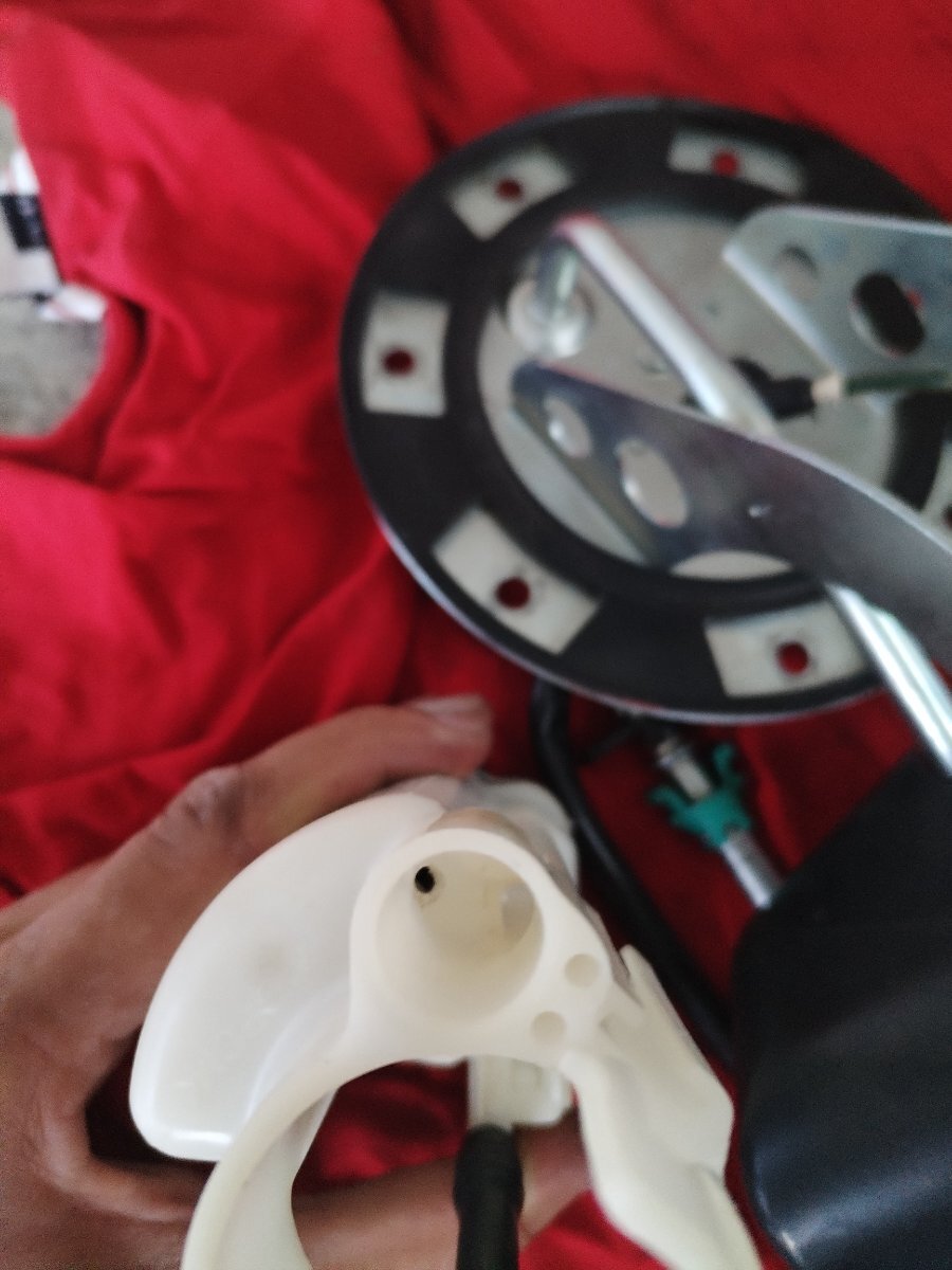

  1. Cao, evo da se javim posle skoro mesec dana. Nisam bio u Srbiji neko vreme pa nisam ni stigao da se bavim motorom. Danas sam sredio motor, zapusen je bio filter u belom kucistu kao sto je @bobanvfr napisao gore. Pronašao sam na stranim forumima da ljudi imaju slicne probleme i da buse rupicu na filteru i ugradjuju spoljni, a videh i ovde da rade to na vstrom. Pre rasklapanja sam izmerio protok, bio je manji od fabrickog minimuma iz uputstva. Izbusio sam tu malu rupicu, postavio filter od automobila napolje danas sve sklopio. Vozio sam nekih 20ak km nisam primetio nikakve probleme, a subjektivni osecaj je da dosta bolje ubrzava.
  2. U guzvi sam ovih dana, rasturam kad stignem pa cu te kontaktirati ukoliko se odlucim da menjam pumpu. Hvala svima na odgovorima, javljam se sa detaljima kad budem znao vise
  3. Ovu sam pumpu namontirao. Fuel Pump Kit - no. 47-2024 WWW.ALLBALLSRACING.COM All Balls Fuel Pump Kit - No. 47-2024 Nisam nigde nasao fabricku oznaku samo pumpe, vec celog sklopa. To je 16700-MFN-D01. Inace na fabrickoj pumpi ima oznaka UC-T30 HU11. Fuel tank / fuel pump (cbf6 00s / sa) for Honda CBF 600 FAIRING ABS 2010 - Honda WWW.BIKE-PARTS-HONDA.COM Evo i par slika kada sam rasklapao.
  4. Pozdrav, Imam problem sa Hondom CBF 600 SA PC43 2008 godište. Menjao sam pumpu goriva u rezervoaru zato sto je se cula, zujala je. Stavio sam zamensku All Balls pumpu i nakon toga je motor radio okej, lepo pali, prima gas. Medjutim u malo duzoj voznji sam primetio problem, vec drugu voznju za redom nakon nekih 80-90km voznje primecujem da motor izgubi snagu. Tacnije, u voznji kada dodam gas do kraja, on ne prima, kada popustim motor krene lagano da ubrzava. Danas posle voznje sam stao na pumpu i napunio rezervoar bio je na negde oko 1/4, nakon toga motor je odmah poceo da prima i pun gas vise nije bilo problema. Ono sto sam primetio da dok sam sipao gorivo je bila kao neka para, ne bih rekao da je obicno isparenje od goriva, vec vise kao da je se gorivo zagrejalo. Da li je neko imao slicnih problema i zna u kom smeru da idem, ili imate preporuku za neki servis u Beogradu koji bi pokusao ovo da sredi. Pumpu sam menjao sam i vecinu odrzavanja oko motora radim sam, ali mi se ne skida ponovo rezervoar i pumpa, dosta je posla, pogotovo ako ne bih bio siguran sta je problem. Uz pumpu sam postavio i novo sito(filter) ispred pumpe kao i nove gumice.
