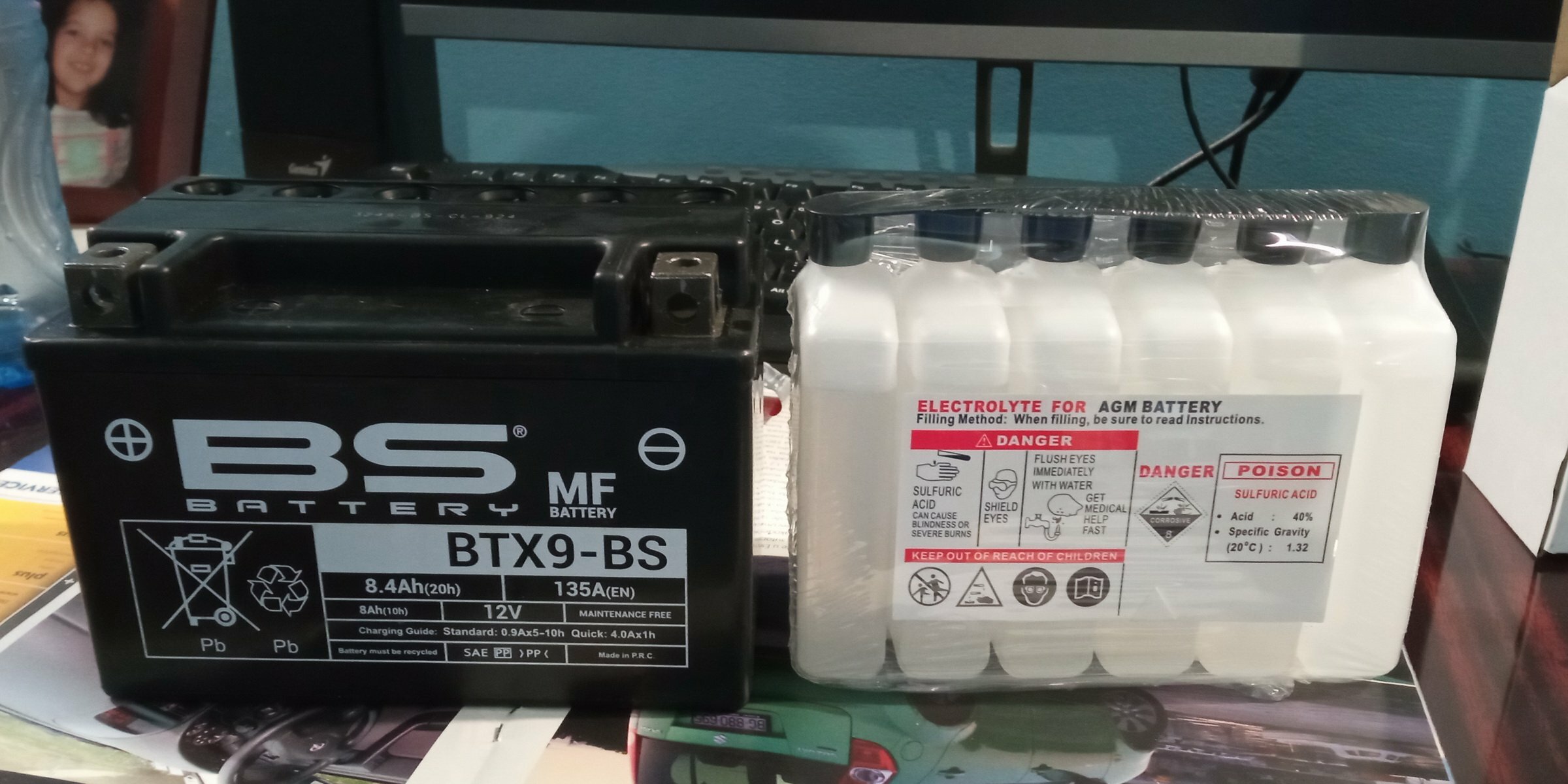

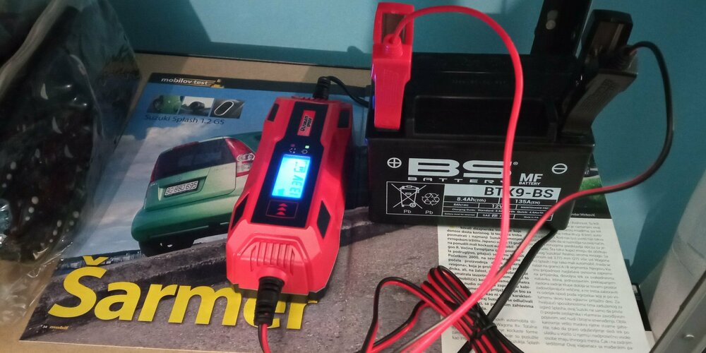

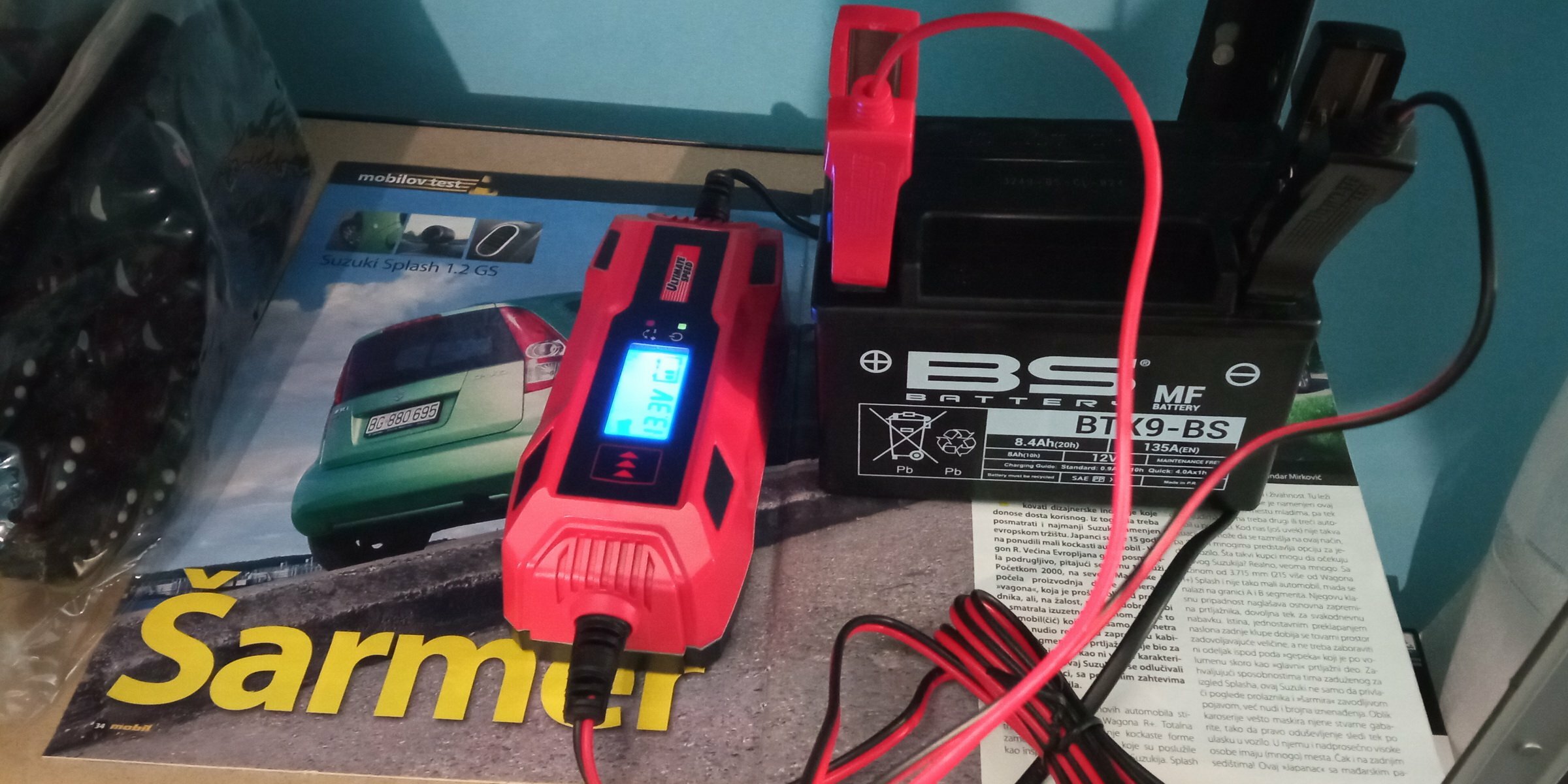

bajker71 16462 Napisano April 18, 2025 (promenjeno) Drug član, 1936 postova Lokacija: Beograd Motocikl: Suzuki Bandit 600 Prijavi odgovor kao problematičan Juče svratim do Barel-a da pogledam kacige i kupim nov akumulator. Stari je još uvek u funkciji ali je kod mene došao zajedno sa Banditom pre 4 godine, a i tada je već bio mator. Počeo je da popušta pa sam mu pre neki dan dolio destilovanu vodu što nije pametan potez za AGM. Kupio sam odgovarajući BS akumulator da ne razmišljam. Odmah sam mu sipao elektrolit i došlo je do hemijske reakcije i stvaranja toplote. Pustio ga malo da odstoji a zatim stavio poklopac na ćelije. Ostavio sam ga tako 24h, posle toga stavio na pametni punjač. Na početku ciklusa punjač je očitao vrednost napona 12,6 V i ostaviću ga tako na punjaču naredna 24h. Kažu da je to pravilan način formiranja ovog tipa akumulatora. Ako su mene lagali i ja lažem vas! Možda nekom bude od koristi. Promenio April 18, 2025 član bajker71 4 2 Citat Podeli ovaj odgovor sa prijateljima Link to post Share on other sites More sharing options...

Satelis 17822 Napisano April 18, 2025 Integrisan, 9779 postova Lokacija: Beograd - M.M.Lug Motocikl: Peugeot Satelis250 ...... Honda NC750XD Prijavi odgovor kao problematičan I nije baš..... Kad se sipa kiselina dolazi do reakcije, ključanja i porasta temperature što se da osetiti na spoljnom zidu baterije. Tako otvorenog treba ga ostaviti min 2-3h da odstoji, odradi svoje, smiri se i ohladi. Nakon toga baterija ide (otvoren) na pametan punjač do punog kapaciteta. Posle punjenja ostavi se jos nekih sat vremena da odmori i tad može zatvaranje poklopca i montaža. 1 Citat Podeli ovaj odgovor sa prijateljima Link to post Share on other sites More sharing options...
N.F.S. 26210 Napisano April 18, 2025 Integrisan, 10661 postova Lokacija: Kragujevac Motocikl: ---Honda--- Prijavi odgovor kao problematičan Ne se slazem, baterija (agm) se zatvara odmah po sipanju elektrolita i ostavlja bez inicijalnog punjenja sat/dva u zavisnosti od kapaciteta. Puniti AGM bez kapica i dozvoliti da isparenja "pobegnu" rezultuju smanjenjem kapaciteta. Pa kako ko "oce... 2 1 Citat Podeli ovaj odgovor sa prijateljima Link to post Share on other sites More sharing options...
BaneVuk58 8839 Napisano April 18, 2025 Solo Rider, 3290 postova Lokacija: Sremčica Motocikl: Yamaha FJR 1300 A Prijavi odgovor kao problematičan Колико ме памћење служи .... пре шест година купих у Барелу АГМ аку за Јамаху....у кутији беше упутство....Више се не сећам ...можда сам га сачувао....као што рекох беше си пре шест година.....и да споменем аку је и даље у Јамаху. Мада не знам колико је све ово релевантно јер моја Јамаха је к'о онај ауто Кристин....за оне који су гледали филм. 4 Citat Podeli ovaj odgovor sa prijateljima Link to post Share on other sites More sharing options...
N.F.S. 26210 Napisano April 18, 2025 Integrisan, 10661 postova Lokacija: Kragujevac Motocikl: ---Honda--- Prijavi odgovor kao problematičan Ne premisliti... Kako kazu uputi tako se radi, valjda zna proizvodjac Ovo kaze Yuasa. https://www.yuasabatteries.com/resources/guides/how-to-activate-an-agm-battery/ Citat Podeli ovaj odgovor sa prijateljima Link to post Share on other sites More sharing options...
Bojan_87 914 Napisano April 18, 2025 Svrati ponekad, 259 postova Lokacija: Šabac Motocikl: BMW R1200GS Prijavi odgovor kao problematičan Ja sam uradio zadnja 2 puta po uputstvu. Sipao, sačekao 30 min, stavio u motor, seo i provozao 30 min ... Gotovo.Stava sam da to dal traje 5 godina ili 3 godine i nije neka razlika, i zavisi od "X" faktora a ne od formiranja.Sent from my iPhone using Tapatalk 1 1 Citat Podeli ovaj odgovor sa prijateljima Link to post Share on other sites More sharing options...
Bor-i-slave 8254 Napisano April 18, 2025 Ne silazi, 1644 postova Lokacija: Novi Sad Motocikl: SMC 300 Prijavi odgovor kao problematičan I u agm se sipa elektrolit. To znaci kiselina i voda u odredjenom razmeru. I u agm aku voda moze da isparava iz tog gela. To sto nekad ne moze da se takav aku oporavi nakon dolivanja vode u celije, moze da znaci da mu je vec kasno i da se iznutra struktura deformisala. Prodje par godina, a setimo se da mu pomognemo dolivanjem vode tek kada posustane. U svakom slucaju se prepozna, kad se takav aku ne moze oporaviti, a za vecinu motocikala nije ni skup. Citat Podeli ovaj odgovor sa prijateljima Link to post Share on other sites More sharing options...
