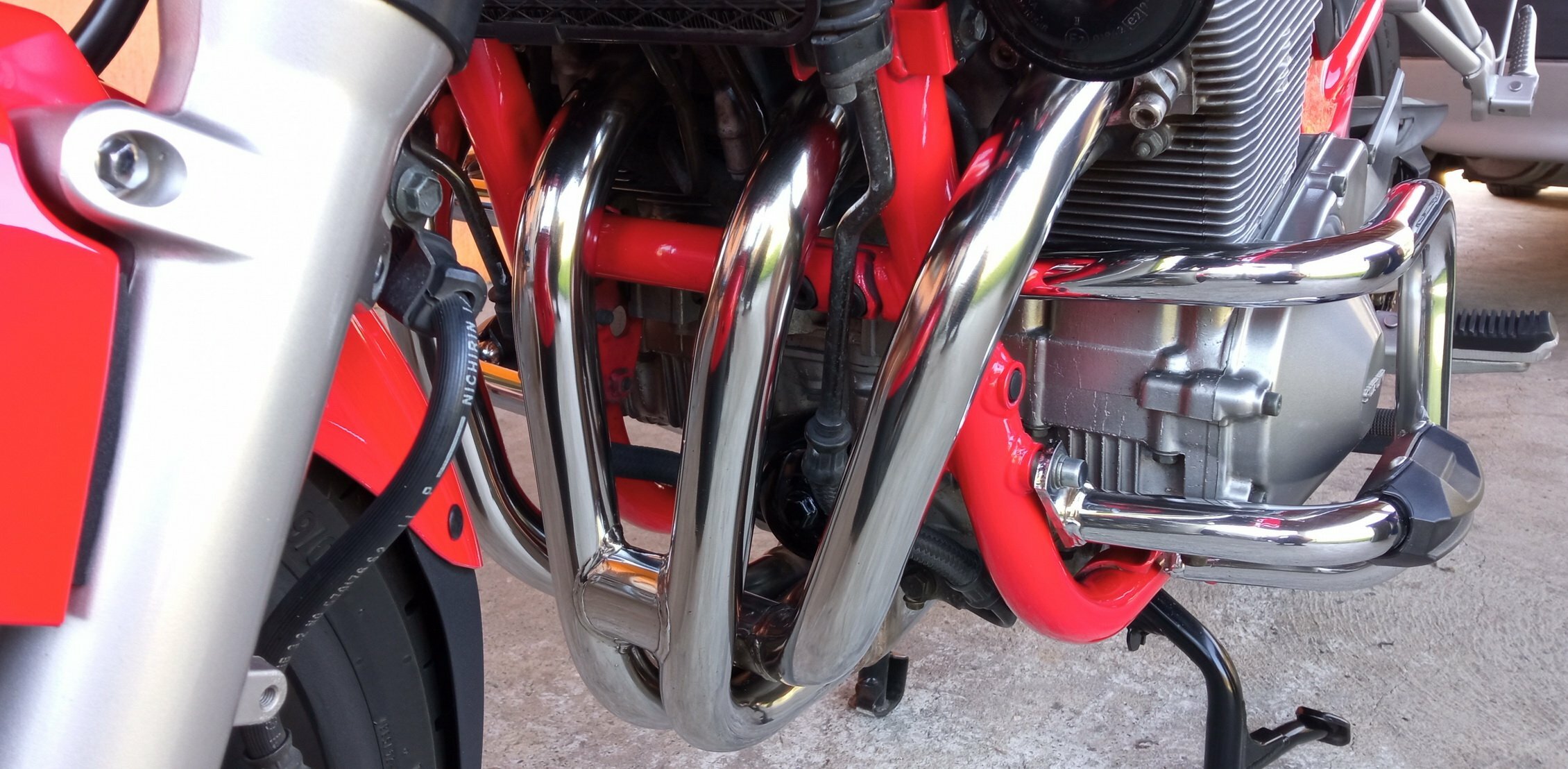

shoyyka 12878 Napisano April 10, 2025 Ne silazi, 3848 postova Lokacija: Arandjelovac-Darosava Motocikl: Rumenka Prijavi odgovor kao problematičan Pre 7 sati, Blaza je napisao: Dobio sam "insajdersku" informaciju da @shoyyka i @Žaksi koriste neku hemiju kojom samo poprskaju cevke, i one se sijaju ? Ima li to negde kod nas, u nekoj gvožđari, pekari, apoteci ? Kad ne mrdaš iz Hondine teme, ubi se pišući u Banditovoj, sad i u GSovoj... U Subotici nestalo, ovde je jeftinije i verovatno ima čim stoji cena... https://www.oli-koop.rs/proizvod/36839/autosol-bluing-remover-150ml/570055 1 Citat Podeli ovaj odgovor sa prijateljima Link to post Share on other sites More sharing options...
Žaksi 10119 Napisano April 10, 2025 Ne silazi, 2493 postova Lokacija: Jagodina Motocikl: Suzuki Bandit 650SAL0 Prijavi odgovor kao problematičan Evo slike 1 Citat Podeli ovaj odgovor sa prijateljima Link to post Share on other sites More sharing options...
Blaza 16952 Napisano April 10, 2025 Integrisan, 3450 postova Lokacija: Beograd, Bele Vode Motocikl: ex.Liberty 125, Scarabeo 400i, Kawa ER5, trenutno Honda CBF 600 SA Prijavi odgovor kao problematičan Hvala Šojka, Žare i ostali, moram ovako, od juče sam banovan sa lajkovima, šesti put u zadnjih mesec dana ... Žare, gde kupuješ ? Ovaj Šojkin valjda ima kod nas. Citat Podeli ovaj odgovor sa prijateljima Link to post Share on other sites More sharing options...
Žaksi 10119 Napisano April 10, 2025 (promenjeno) Ne silazi, 2493 postova Lokacija: Jagodina Motocikl: Suzuki Bandit 650SAL0 Prijavi odgovor kao problematičan @Blaza mislim da isto ima ovo što je Šojka postavio link.Da,u Vrnjačkoj Banji sam poručuo u Februaru mesecu. Promenio April 10, 2025 član Žaksi 1 Citat Podeli ovaj odgovor sa prijateljima Link to post Share on other sites More sharing options...
N.F.S. 26227 Napisano April 10, 2025 Integrisan, 10661 postova Lokacija: Kragujevac Motocikl: ---Honda--- Prijavi odgovor kao problematičan ... ko nece poliranje vec samo da grane budu ciste i bez diskoloracije ovako izgleda kada se samo predje hlorovodonicnom/sonom kiselinom. Ovo je slika pre/posle, bez ikakvog trljanja abrazivima (smirgle, paste...). Ko se odluci za ovako nesto radi na svoju odgovornost!!! Kiselina je jako opasna, koristiti zastitu, raditi na otvorenom, ne udisati isparenja.... Sonu kiselinu kupim onu za sanitarije, nije ni 100dinara, jacinu imam 18-20%, to razblazim 1:3 u korist vode i to na nacin sto kiselinu sipam u vodu. Rukavice su na rukama, naocare na ocima, umocim neku krpicu i dok kiselina ne krene da je razlaze prebrisem granu po granu (prohrom materijal), isperem vodom na kraju. Rezultat sa slika je bukvalno za 30 sekundi. O "antiblau" sam pisao pre 10ak godina i poredio ucinak sa kiselinom, tu su negde ali je namenska hemija oko 3000din sa postarinom a kiselina 100 (i ima je za mnoooogo ciscenja). Opet kazem, na svoju odgovornost, steta se cas napravi!!! 6 2 Citat Podeli ovaj odgovor sa prijateljima Link to post Share on other sites More sharing options...

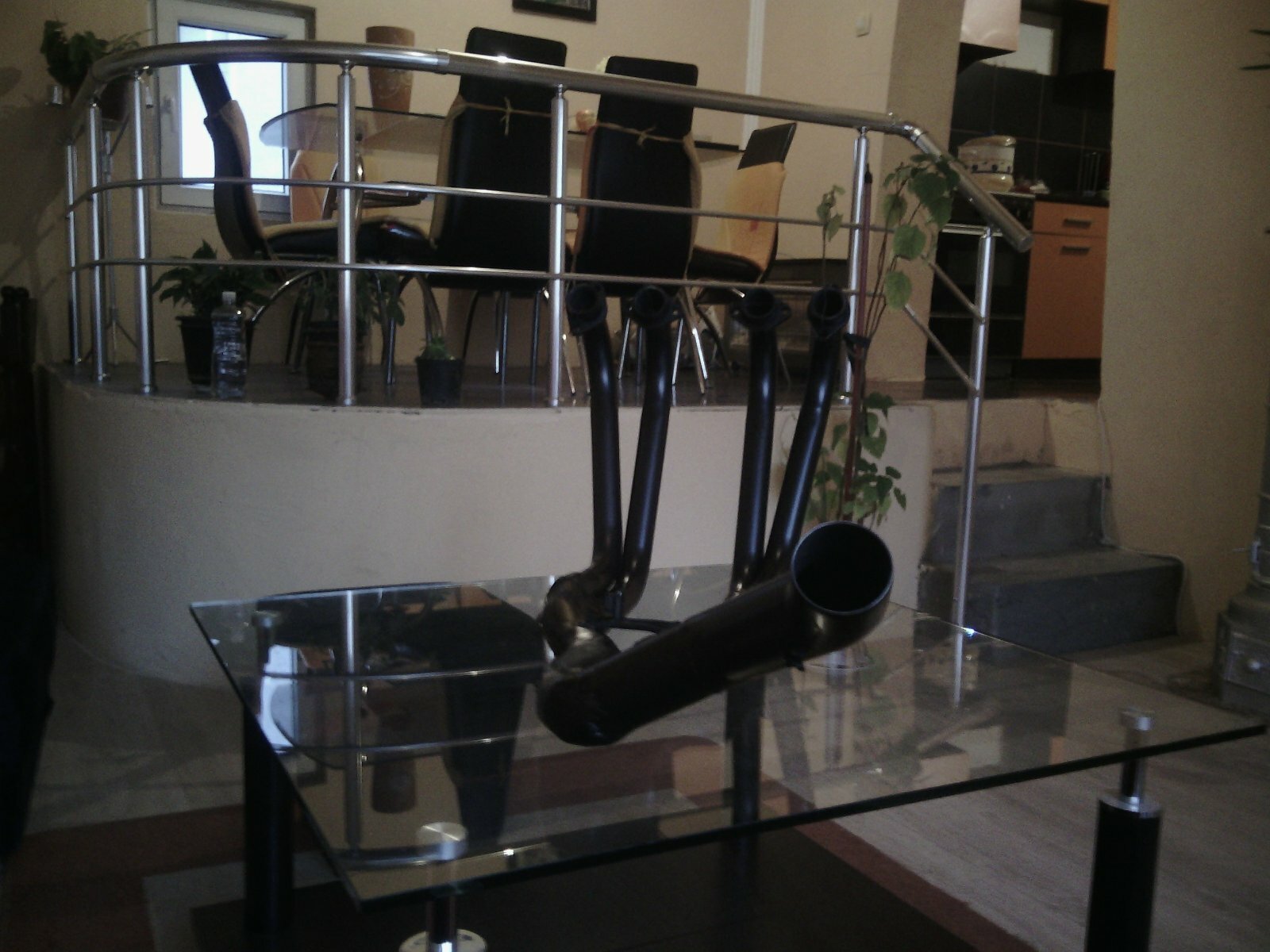

N.F.S. 26227 Napisano April 10, 2025 Integrisan, 10661 postova Lokacija: Kragujevac Motocikl: ---Honda--- Prijavi odgovor kao problematičan ... inace, sada vec davne 2009 sam brunirao grane svog CBR-a Imao sam otpad, otkupljivao i po 5 automobila dnevno, ulja preradjenog koliko hoces a posto sam metale slao na reciklazu u inostranstvo uslov je bio da sve bude bez tecnosti (citaj, preradjenog ulja za reciklazu koliko os!) Vozio sam cbr1000 tada pa dodjoh na ideju da bruniram grane, umal ne izgibosmo!!! Vezem grane za viljuskar iznad bureta od 200l punog ulja, sa dva brenera usijamo metal, pobegnemo pa kanapom povucemo polugu hidraulike da se u bure spusti! Leleeeee, prskalo je upaljeno ulje svuda! Radnici benzinske pumpe preko puta (Danasnji Shell u Kragujevcu) zvali vatrogasce, mi nismo smeli PP aparatima da pridjemo A grane.... ...nikakve! Sve sareno 1 6 Citat Podeli ovaj odgovor sa prijateljima Link to post Share on other sites More sharing options...

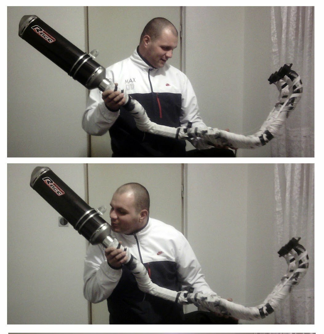

N.F.S. 26227 Napisano April 10, 2025 Integrisan, 10661 postova Lokacija: Kragujevac Motocikl: ---Honda--- Prijavi odgovor kao problematičan Ova slika je rezultat tih radnji, Robert je po uzorku koji sam poslao napravio kompletne grane od inoxa i karbonski top sa duplim zidom! Kaaaakav zvuk, ispadale plombe... 3 Citat Podeli ovaj odgovor sa prijateljima Link to post Share on other sites More sharing options...
živke 10570 Napisano April 10, 2025 Ne silazi, 3487 postova Lokacija: Niš; youtube.com/@adv_zivke Motocikl: CF Motor 450MT; ex: Yamaha XT660Z Tenere Prijavi odgovor kao problematičan 8 minutes ago, N.F.S. said: A grane.... Ja mislio sad kad kažeš: prelepe, neviđeno , nikad bolje Mogu da zamislim tu akciju 1 Citat Podeli ovaj odgovor sa prijateljima Link to post Share on other sites More sharing options...

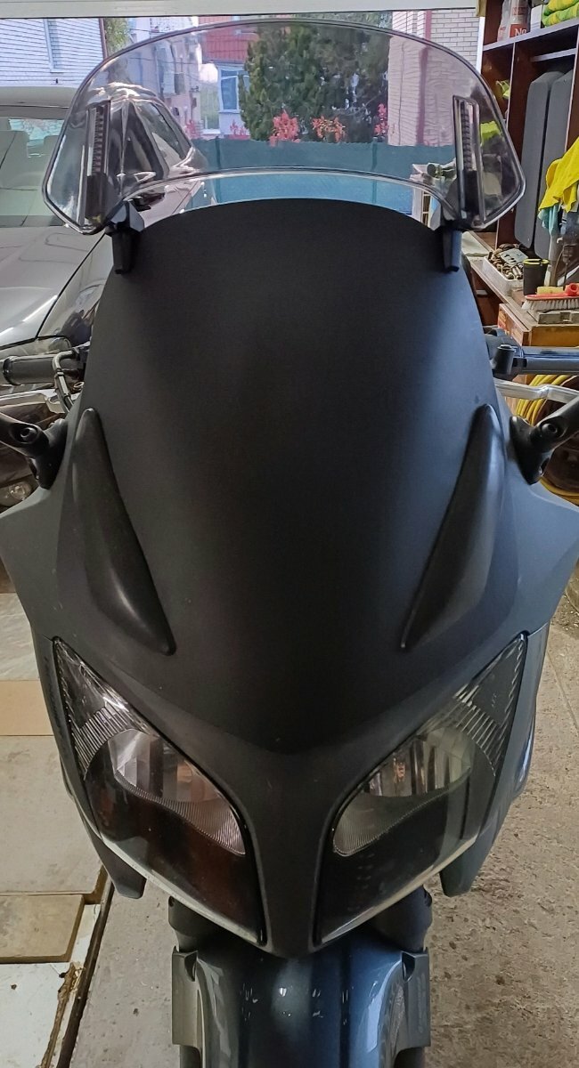

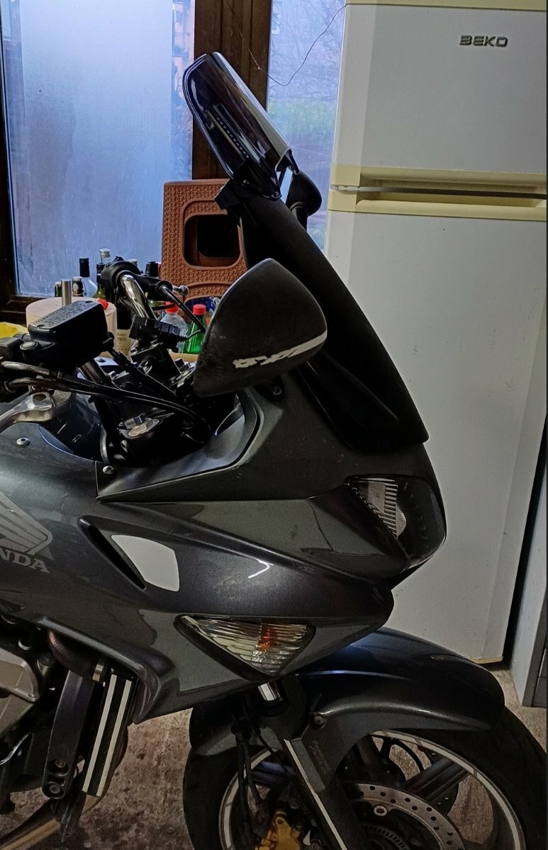

Blaza 16952 Napisano April 10, 2025 Integrisan, 3450 postova Lokacija: Beograd, Bele Vode Motocikl: ex.Liberty 125, Scarabeo 400i, Kawa ER5, trenutno Honda CBF 600 SA Prijavi odgovor kao problematičan Ovo je samo privremeno rešenje, dok ne dođe drugi vizir. 5 Citat Podeli ovaj odgovor sa prijateljima Link to post Share on other sites More sharing options...

Bojan_87 1018 Napisano April 10, 2025 Zainteresovan, 275 postova Lokacija: Šabac Motocikl: BMW R1200GS Prijavi odgovor kao problematičan Mislio sam sutra da probam sa ovom hemijom, što Neša koristi, sona kiselina i voda. Ako ne bude dobro, radiće Purol + pivo ! Hvala, ako bude trebalo, javljam se. I ovaj deflektor ne znam da li sam dobro stavio, videću sutra ujutro kako radi posao. Sve je ovo novo za mene... Čekam da vidim rezultate, pa da i ja prionem na posaoSent from my iPhone using Tapatalk Citat Podeli ovaj odgovor sa prijateljima Link to post Share on other sites More sharing options...

N.F.S. 26227 Napisano April 10, 2025 Integrisan, 10661 postova Lokacija: Kragujevac Motocikl: ---Honda--- Prijavi odgovor kao problematičan Pre 1 sat, Blaza je napisao: ovom hemijom, što Neša koristi, Budi pazljiv i pazi! Samo sto to nije politura vec ciscenje, za izgled kao ovo iznad mora malo da se poradi (Citaj, polira posle ciscenja). Purol, autosol.. To su paste da kazem za neki srednji/dobar rezultat, za ono pravo ide "plava kreda" pasta i coja kotur. 1 Citat Podeli ovaj odgovor sa prijateljima Link to post Share on other sites More sharing options...

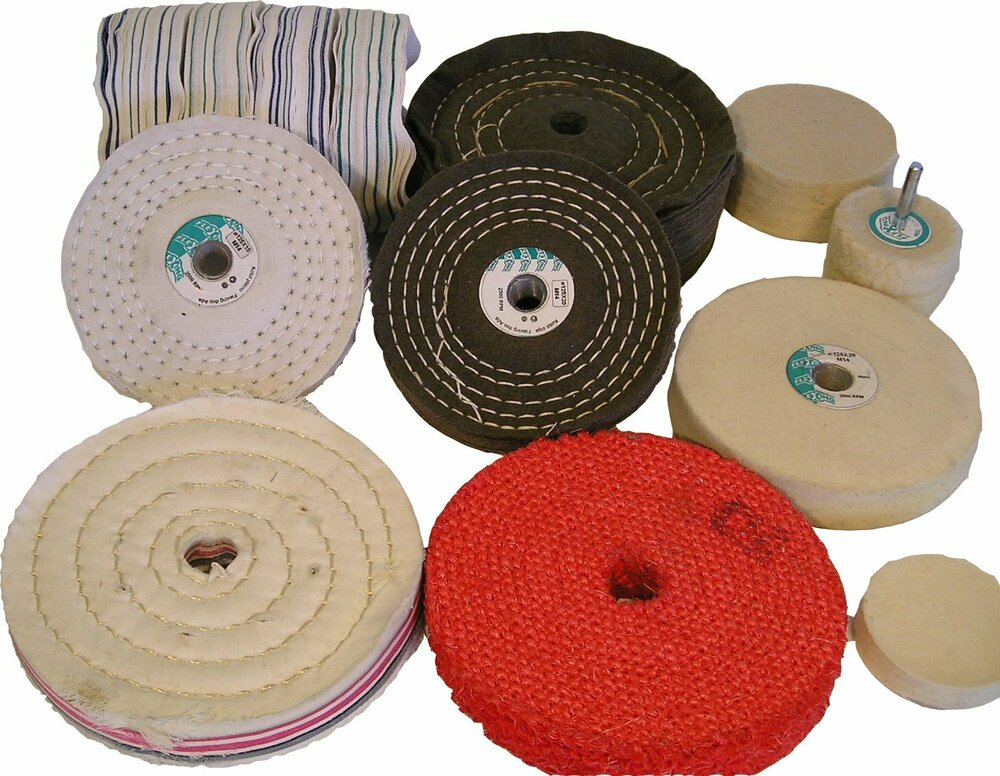

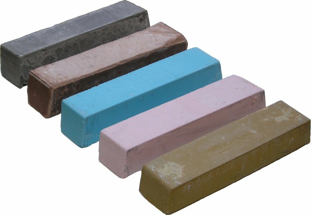

N.F.S. 26227 Napisano April 10, 2025 Integrisan, 10661 postova Lokacija: Kragujevac Motocikl: ---Honda--- Prijavi odgovor kao problematičan Kopirao sam svoj post iz druge teme, da ne kucam ponovo... Od kolutova se koriste filc i coja. Za nase drugare, krede, abrazivnost po bojama: crna -malo finija je isluzi za predpoliranje skidanje boje bela -za glancanje svih metala braon -za glancanje plastike i boje na autu plava-univerzalna pasta za poliranje metala oker -visoki sjaj, plastika moze i lak boje svetlo zelena -visoki sjaj, obojeni metali zelena -visoki sjaj, hromirani delovi roze -visoki sjaj prohrom zuta -super finis, visoki sjaj za sve metale 5 Citat Podeli ovaj odgovor sa prijateljima Link to post Share on other sites More sharing options...
bajker71 18609 Napisano April 10, 2025 (promenjeno) Drug član, 2058 postova Lokacija: Beograd Motocikl: Suzuki Bandit 600 Prijavi odgovor kao problematičan @BokyBoy imam takvu pastu, mnogo treba trljanja a rezultati su krajnje mršavi... Odlična je za aluminijum, mesing, srebrni escajg isl. Za izduvne cevi Autosol i slična sredstva, kao što Žaksi i Šojka preporučili. Promenio April 10, 2025 član bajker71 1 1 Citat Podeli ovaj odgovor sa prijateljima Link to post Share on other sites More sharing options...
