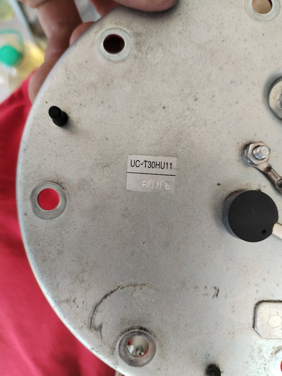

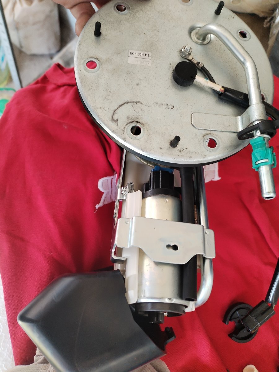

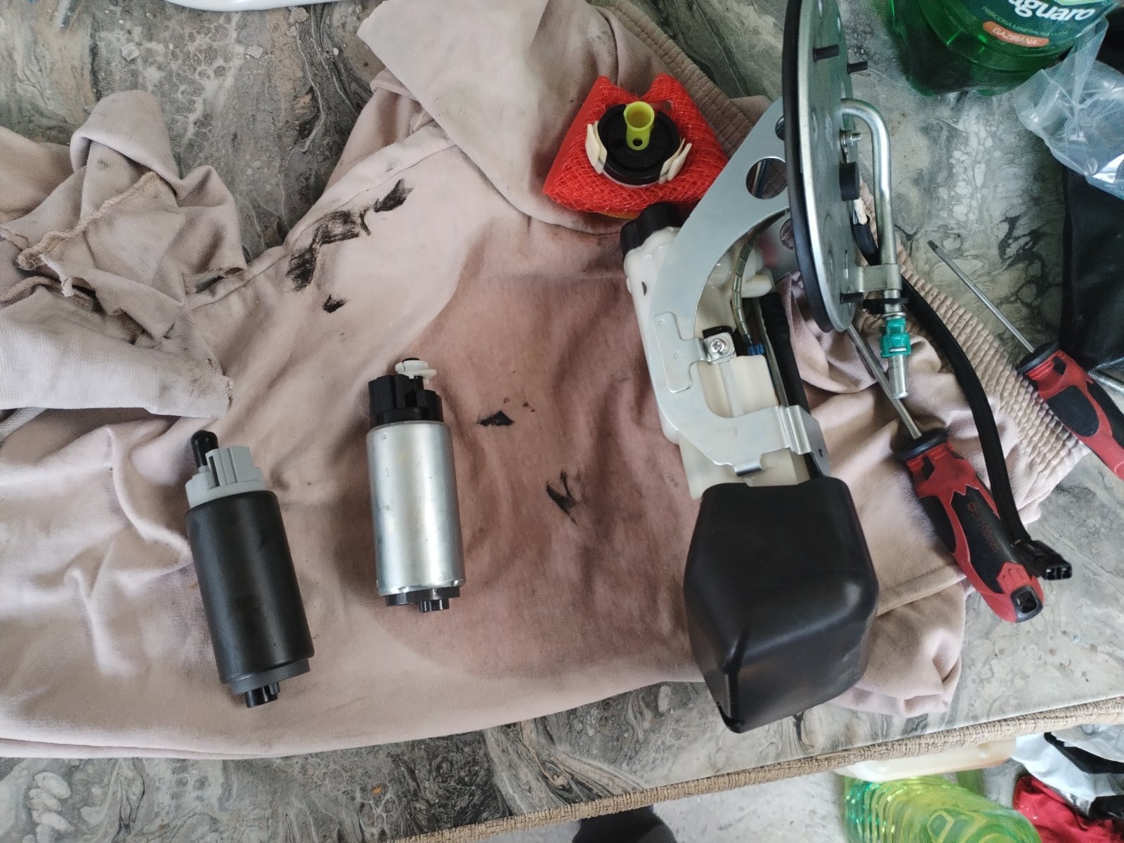

  5. Ovu sam pumpu namontirao. Fuel Pump Kit - no. 47-2024 WWW.ALLBALLSRACING.COM All Balls Fuel Pump Kit - No. 47-2024 Nisam nigde nasao fabricku oznaku samo pumpe, vec celog sklopa. To je 16700-MFN-D01. Inace na fabrickoj pumpi ima oznaka UC-T30 HU11. Fuel tank / fuel pump (cbf6 00s / sa) for Honda CBF 600 FAIRING ABS 2010 - Honda WWW.BIKE-PARTS-HONDA.COM Evo i par slika kada sam rasklapao.
  6. Koliko sam ukapirao imaju senzor položaja da se ugasi kada padne (tip over/bank angle) ali kod tih modela (600) nešto se poremete senzori pa hoće da zajebavaju. Uglavnom, rešava se ako je to u pitanju.
  7. Daj neku sifru i sliku pumpe, takodje mislim da pumpa pravi problem.

  12. Pumpa sigurno, vec je probila. Sad ce problem biti sve veci a tu paru ces sve vise vidjati dok ne prestane skroz da pali. Isto tako je i na automobilima, prvo pocne teze da pali hladan, pa da trza u voznji, pa para i smrad iz rezervoara(probije pa vuce mnogo struje a slabo radi, pretvori se u grejac) dok ne prestane skroz. Probaj da nadjes originalnu polovnu, to ti je najbolje resenje, ili novu bas iz originala(mada kosta dosta). I nemoj da vozis na rezervi, tad se vise greje, najbolje da ti uvek bude preko 1/3-1/2.
