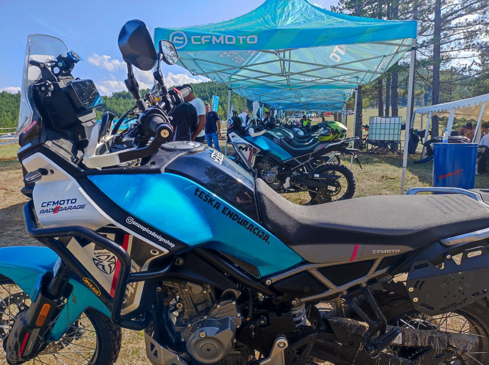

  3. Da se zahvalim Aleksandri @snoopicsdesignshop i ovde. Ne samo što je prihvatila da uradi nalepnice vrlo brzo, jer su mi trebale hitno (moja greška što sam čekao zadnji trenutak), nego se i iscimala da me sretne na pola puta do Leskovca i lično mi ih preda Tako da je emtejac zasijao u punom sjaju na MT challenge-u na Zlatiboru Ja prezadovoljan, sve preporuke!
