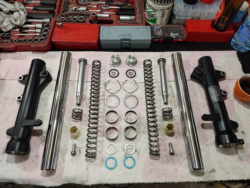

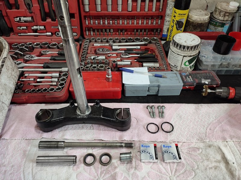

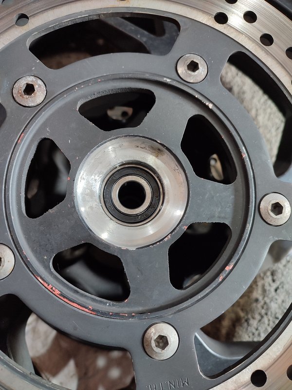

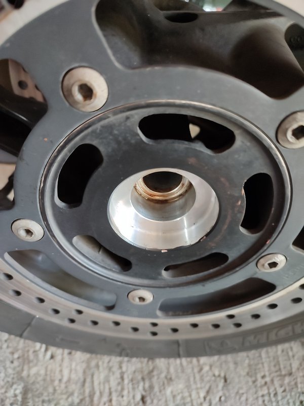

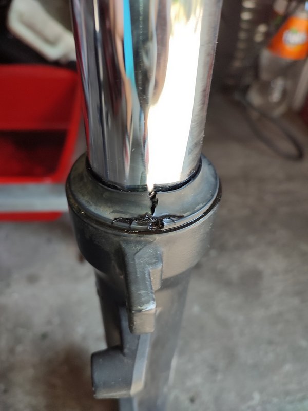

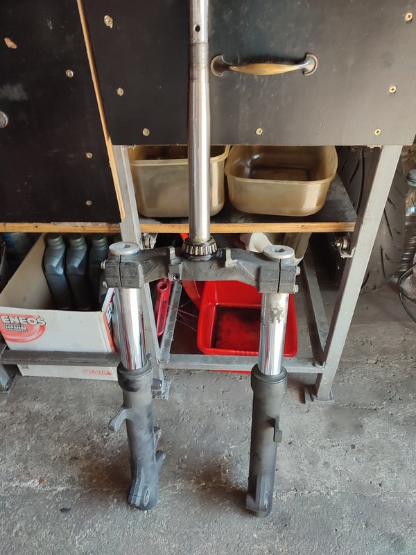

Satelis 17774 Napisano Septembar 15, 2023 Integrisan, 9765 postova Lokacija: Beograd - M.M.Lug Motocikl: Peugeot Satelis250 ...... Honda NC750XD Prijavi odgovor kao problematičan Pre 16 sati, balkanlover70 je napisao: Uskoro menjam lezaj upravljača i ulje u štapovima Par smernica.... samo fali siroka podloska koja dodje ispod donjeg lezaja ne znam koliko je presao tvoj, racunaj i na lezajeve tocka 6202 x2 301mL , visina vazdusnog prostora 87mm (ako me secanje dobro sluzi) 2 Citat Podeli ovaj odgovor sa prijateljima Link to post Share on other sites More sharing options...
balkanlover70 728 Napisano Septembar 15, 2023 Drug član, 716 postova Lokacija: Majilovac (SRB) / s'one strane Jadrana(ITA) Motocikl: BMW R1150GS & BMW R1200CL & CR 125 Prijavi odgovor kao problematičan Zamenio sam gume pre 2 meseca….reče lik da su lezajevi dobri ali nije problem , mogu da ih zamenim “kad padne sneg” ”Bacio sam pogled” na štapove ,slični su ovima , zahtevaju dobro poliranje Nisam skidao gornju plastiku - kako je “povezan” guvernal sa viljuškom ?Da bih došao do viljuške najverovatnije moram da skinem kompletnu prednju plastiku Citat Podeli ovaj odgovor sa prijateljima Link to post Share on other sites More sharing options...
