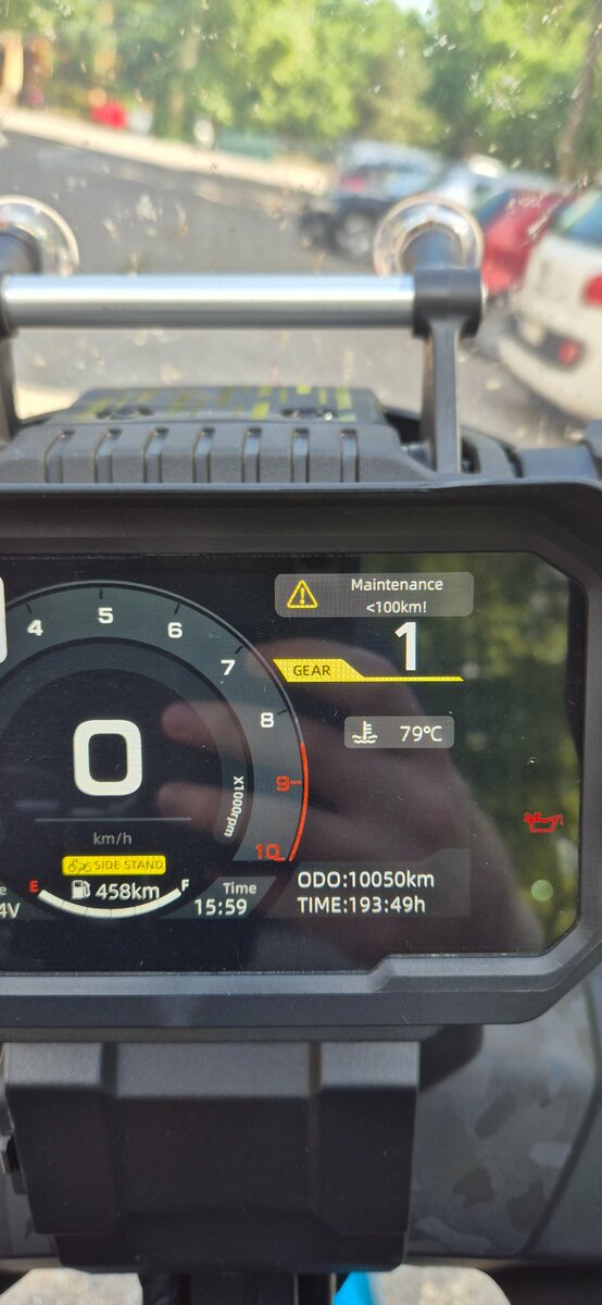

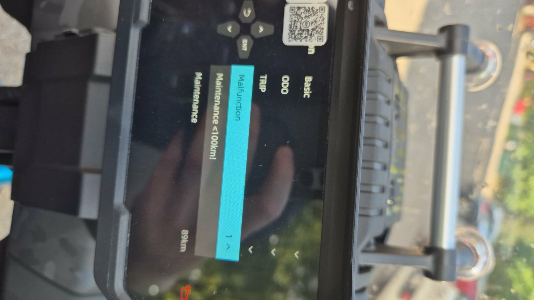

ivannadjalin 170 Napisano Jul 15, 2025 (promenjeno) Svrati ponekad, 169 postova Lokacija: Sombor - Novi Sad Motocikl: Suzuki VStrom 1050, Cfmoto 450 MT Prijavi odgovor kao problematičan Pozdrav ljudi. Stavljeni novi ležajevi međutim i cev koja se nalazi unutar točka (koja je inače od aluminijuma!) je takođe bila oštećena usled pretezanja i loše postavljenog točka. Međutim saga se nastavlja. Nisam prešao ni 100km od popravke i na ekranu je ispisano da moram na servis. Da li je neko imao ovo? Promenio Jul 15, 2025 član ivannadjalin Citat Podeli ovaj odgovor sa prijateljima Link to post Share on other sites More sharing options...
Rider000 2451 Napisano Jul 15, 2025 Drug član, 1669 postova Lokacija: Zapadna Bačka Motocikl: EX Honda CB500X '23---------------------------------------EX Honda Africa Twin '17------------------------------------------V Strom 650XT '24------------------------- Prijavi odgovor kao problematičan Imas 1 gresku i redovan servis za 100km. Citat Podeli ovaj odgovor sa prijateljima Link to post Share on other sites More sharing options...
ivannadjalin 170 Napisano Jul 15, 2025 (promenjeno) Svrati ponekad, 169 postova Lokacija: Sombor - Novi Sad Motocikl: Suzuki VStrom 1050, Cfmoto 450 MT Prijavi odgovor kao problematičan Pa ta greška je obaveštenje za servis na kom sam bio pre manje od 200km... Da li to može da znači da majstor u servisu nije evidentirao servis? Promenio Jul 15, 2025 član ivannadjalin Citat Podeli ovaj odgovor sa prijateljima Link to post Share on other sites More sharing options...
nuk 700 Napisano Jul 15, 2025 Zainteresovan, 653 postova Lokacija: NS Motocikl: Voge SR3, Aprilia Scarabeo 125, Voge DS625X Prijavi odgovor kao problematičan Na Voge recimo ova obaveštenja vezana za intervale redovnog servisiranja mogu da se ponište tek kada se pojave Citat Podeli ovaj odgovor sa prijateljima Link to post Share on other sites More sharing options...
alexanto 10366 Napisano Jul 15, 2025 BJB Maxi Scooter Club, 6700 postova Lokacija: Žabalj-NS Motocikl: AA500/MT450 Prijavi odgovor kao problematičan Biće da nije resetovan servisni interval... Mada, ti si prešao 10050 km a obaveštava te da je vreme za servis za 100 km Citat Podeli ovaj odgovor sa prijateljima Link to post Share on other sites More sharing options...
Andrej_Hotstepper 9051 Napisano Jul 15, 2025 Ne silazi, 3672 postova Lokacija: NS Motocikl: Versys 1000 Kiklop aka Belka, Sym ST200 aka Robb Prijavi odgovor kao problematičan Nema veze, na novijim fabričkim dijagnostikama se "resetuje" servis i zadaje kad će upaliti obaveštenje... Verovatno da je samo neko pogrešio.. 1 Citat Podeli ovaj odgovor sa prijateljima Link to post Share on other sites More sharing options...

ivannadjalin 170 Napisano Jul 17, 2025 Svrati ponekad, 169 postova Lokacija: Sombor - Novi Sad Motocikl: Suzuki VStrom 1050, Cfmoto 450 MT Prijavi odgovor kao problematičan On 15. 7. 2025. at 16:38, alexanto je napisao: Biće da nije resetovan servisni interval... Mada, ti si prešao 10050 km a obaveštava te da je vreme za servis za 100 km @alexantoRučno se resetuje kad se uđe u information meni, označi u maintrnance delu to obaveštenje za servis i drži se ENT nekih 10ak sekundi i onda resetuje na 5000km. 2 1 Citat Podeli ovaj odgovor sa prijateljima Link to post Share on other sites More sharing options...
