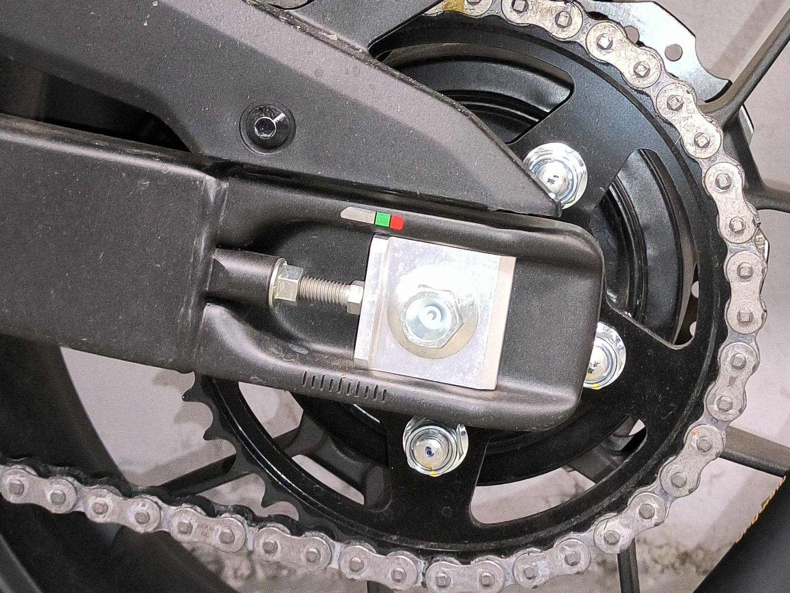

Bobni 922 Napisano Jul 12 Zainteresovan, 696 postova Lokacija: Nis Motocikl: Apn 6 Prijavi odgovor kao problematičan Kako dotezete lanac?kako znate da tocak stoji kako treba?podelite iskustva Citat Podeli ovaj odgovor sa prijateljima Link to post Share on other sites More sharing options...
Dejanac 145 Napisano Jul 12 Svrati ponekad, 97 postova Lokacija: Smederevska Palanka Motocikl: Honda NX500, BMW F800GS Prijavi odgovor kao problematičan pre 4 minuta, Bobni je napisao: Kako dotezete lanac?kako znate da tocak stoji kako treba?podelite iskustva Svakako imas markere (crtice) na obe strane osovine (taj model ima), i gledas prema njima, ako nemas markere onda meris od referentne tacke (bolcn vesanja, osovina prednjeg tocka i slicno...) neke do centa osovine sa jedne i sa druge strane. Svakako ako je tocak ukosen to se primeti odmah u voznji jer motocikl ne drzi pravac... 2 Citat Podeli ovaj odgovor sa prijateljima Link to post Share on other sites More sharing options...
dule0911 1408 Napisano Jul 12 (promenjeno) Svrati ponekad, 231 postova Lokacija: Thun, CH Motocikl: 2024 Honda CRF1100L Africa Twin AS ES DCT, 2006 Honda XL650V Transalp Prijavi odgovor kao problematičan Trudim se da uvek matice sa obe strane zaokrenem identicno, markere koristim samo da potvrdim da je sve isto. Mislim da je kljucno ne preterivati kad se doteze. Cetvrtina kruga sa obe strane mi je uglavnom dovoljna da zategnem, a ne pretegnem. Procedura mi je za Afriku, al ne vidim razlog da je za NX mnogo drugacije, sem mozda kljucevi koji mora da se koriste: - Dignem motor na centralni - Otpustim glavnu 27 maticu od osovine/tocka - Otpustim 12ice sa obe strane (matice blize agregatu) - Onda pomeram jednako 10ke do zeljene pozicije (matice koje zapravo zatezu lanac, pomenutih max 1/4 kruga). Imati na umu da je jedna matica kontra, dakle treba da je zatezete da bi se osovina pomerila pozadi, u kom god smeru okreta kljuca bilo zatezanje. - Gurnem viljuskasti kljuc 12/13 u zupcanik zadnjeg tocka ispod lanca i okrenem/povucem tocak pozadi da lanac predje preko kljuca i sam tocak se pomeri na novu poziciju, ovo je skoro neprimetno osetiti (da se tocak pomerio), kad se matice okrecu malo, al je kljucno da bi tocak ostao prav. - Spustim na side stand - Zategnem glavni 27 na 100Nm - Vratim na centralni, drzim kontru na 10ci (bez zatezanja dodatnog) i zategnem 12 do kraja koliko ide - Proverim lanac dal je na zeljenoj meri, ako nije sve opet u krug Ovo radim nakon ciscenja, a pre podmazivanja, da se ne userem od glave do pete Promenio Jul 12 član dule0911 2 1 1 Citat Podeli ovaj odgovor sa prijateljima Link to post Share on other sites More sharing options...
Bobni 922 Napisano Jul 12 Zainteresovan, 696 postova Lokacija: Nis Motocikl: Apn 6 Prijavi odgovor kao problematičan Hvaala puno na podeljenom iskustvu.iskreno nisam ni gledao dal ima markere,na proslom motoru nije bilo markera,koristio sam subler da izravnam obe strane podjednako. 1 Citat Podeli ovaj odgovor sa prijateljima Link to post Share on other sites More sharing options...

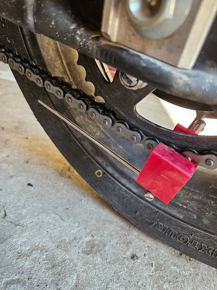

iksde 77 Napisano Jul 12 Svrati ponekad, 100 postova Lokacija: Zemun Motocikl: Piaggio free, NX500 Prijavi odgovor kao problematičan Pre 6 sati, Bobni je napisao: Kako dotezete lanac?kako znate da tocak stoji kako treba?podelite iskustva https://share.temu.com/br5dwUbheeB Jedan vijak štitnika lanca je iza fuzastera. Ako imaš sreće može se podići i sa njim zavrnutim. Ima i drugi način uz pomoć kanapa... 1 Citat Podeli ovaj odgovor sa prijateljima Link to post Share on other sites More sharing options...
markommarko 1616 Napisano Jul 12 Drug član, 646 postova Lokacija: Beograd Motocikl: Honda NX 500 Prijavi odgovor kao problematičan @Bobni evo imam fotku @dule0911 hvala na detaljnom objašnjenju 2 Citat Podeli ovaj odgovor sa prijateljima Link to post Share on other sites More sharing options...
Bobni 922 Napisano Jul 12 Zainteresovan, 696 postova Lokacija: Nis Motocikl: Apn 6 Prijavi odgovor kao problematičan @markommarkohvala za fotku. @dule0911takodje hvala 1 Citat Podeli ovaj odgovor sa prijateljima Link to post Share on other sites More sharing options...

vladags 264 Napisano Jul 12 Svrati ponekad, 205 postova Prijavi odgovor kao problematičan Za razliku od motora koji nemaju te repere, ovde je sve baš jasno da ne možeš da pogrešiš. 1 Citat Podeli ovaj odgovor sa prijateljima Link to post Share on other sites More sharing options...

iksde 77 Napisano Jul 13 (promenjeno) Svrati ponekad, 100 postova Lokacija: Zemun Motocikl: Piaggio free, NX500 Prijavi odgovor kao problematičan On 12. 7. 2026. at 19:57, iksde je napisao: https://share.temu.com/br5dwUbheeB Jedan vijak štitnika lanca je iza fuzastera. Ako imaš sreće može se podići i sa njim zavrnutim. Ima i drugi način uz pomoć kanapa... A može ispod da da se postavi Promenio Jul 13 član iksde 1 Citat Podeli ovaj odgovor sa prijateljima Link to post Share on other sites More sharing options...

Dejanac 145 Napisano Jul 15 (promenjeno) Svrati ponekad, 97 postova Lokacija: Smederevska Palanka Motocikl: Honda NX500, BMW F800GS Prijavi odgovor kao problematičan On 13. 7. 2026. at 21:25, iksde je napisao: A može ispod da da se postavi Da bi ovo imalo smisla ovaj crveni deo ovog alatica treba stegnuti ne preko lanca nego direktno na lancanik i to ga namestiti tako da bude na mestu prosirenja lancanika da lepo legne ravno na isti, da bi onda ako točak sa lančanikom ima zakosenje ova sipkica pokazala to zakosenje u odnosu na pravac lanca koji ide ka pogonskom lancaniku motora.Ovako preko lanca niti je precizno, niti pouzdano, niti moze ravno da legne, a i ova sipkica od nznm 15-18cm vizuelno ce Vam biti jasno ako je zakosenje ozbiljnije, za jako mala ukosenja pitanje koliko ce ovako kratka sipkica moci da vam vizuelno to docara. Nije da nije od koristi, ali daleko od toga da je za precizno centriranje tocka, sa kanapom ili strunom je dosta preciznije od ovog alata sa Temu-a i sve vec imate kod kuće... p.s alat postaviti sa gornje strane gde je lanac prirodno zategnut Promenio Jul 15 član Dejanac 1 1 Citat Podeli ovaj odgovor sa prijateljima Link to post Share on other sites More sharing options...
iksde 77 Napisano Jul 15 (promenjeno) Svrati ponekad, 100 postova Lokacija: Zemun Motocikl: Piaggio free, NX500 Prijavi odgovor kao problematičan Pre 12 sati, Dejanac je napisao: Da bi ovo imalo smisla ovaj crveni deo ovog alatica treba stegnuti ne preko lanca nego direktno na lancanik i to ga namestiti tako da bude na mestu prosirenja lancanika da lepo legne ravno na isti, da bi onda ako točak sa lančanikom ima zakosenje ova sipkica pokazala to zakosenje u odnosu na pravac lanca koji ide ka pogonskom lancaniku motora.Ovako preko lanca niti je precizno, niti pouzdano, niti moze ravno da legne, a i ova sipkica od nznm 15-18cm vizuelno ce Vam biti jasno ako je zakosenje ozbiljnije, za jako mala ukosenja pitanje koliko ce ovako kratka sipkica moci da vam vizuelno to docara. Nije da nije od koristi, ali daleko od toga da je za precizno centriranje tocka, sa kanapom ili strunom je dosta preciznije od ovog alata sa Temu-a i sve vec imate kod kuće... p.s alat postaviti sa gornje strane gde je lanac prirodno zategnut Da treba postaviti na lančanik. I pre 7-8 postova sam napisao za kanap i problem sa štitnikom lanca... i motor je na ćopavoj...i ispod slike piše može i odozdo gde je lanac prirodno olabavljen. Promenio Jul 15 član iksde Citat Podeli ovaj odgovor sa prijateljima Link to post Share on other sites More sharing options...
