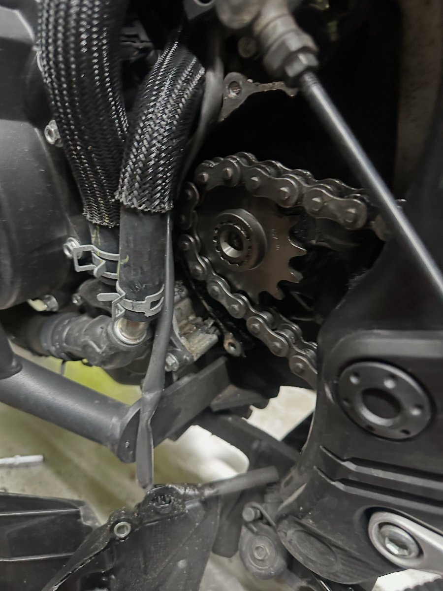

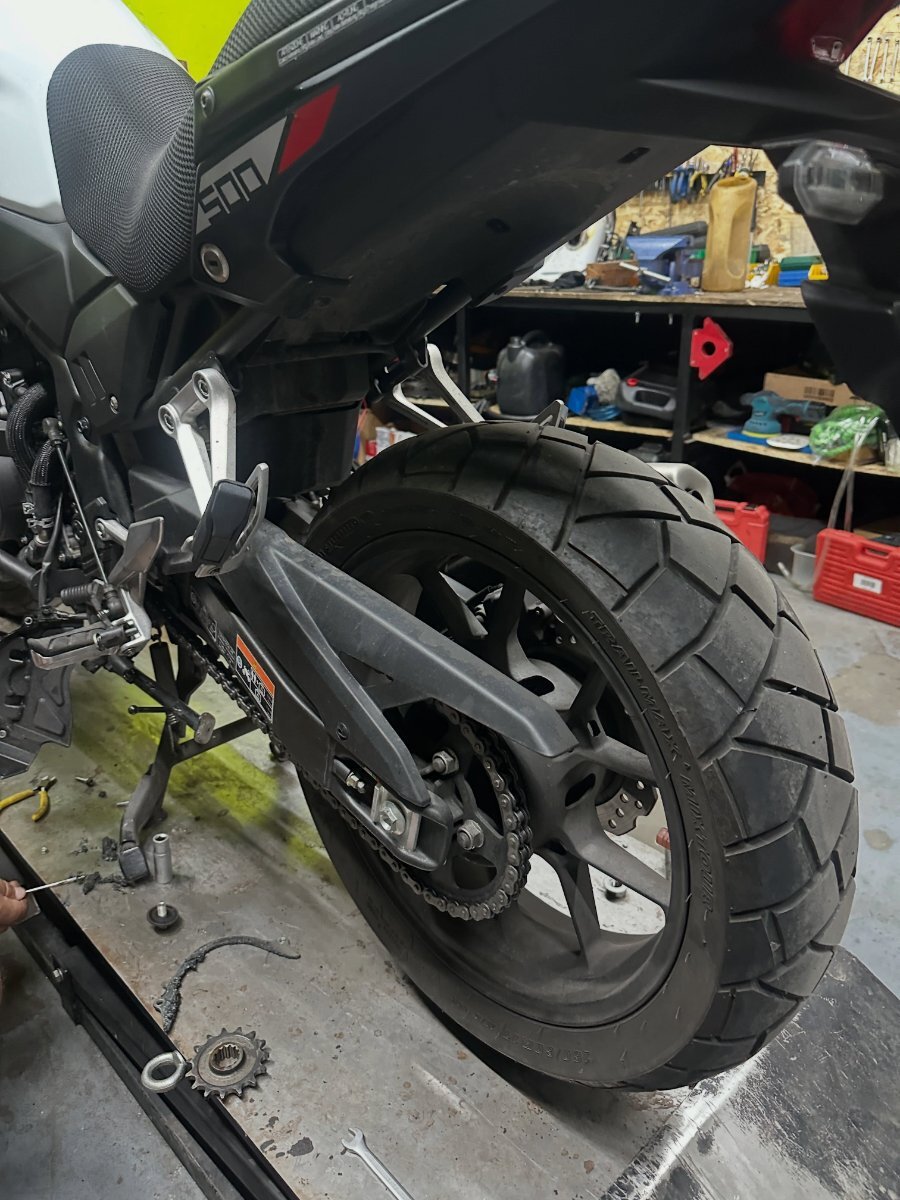

markommarko 1616 Napisano Avgust 2 Drug član, 646 postova Lokacija: Beograd Motocikl: Honda NX 500 Prijavi odgovor kao problematičan Zamenio prednji lančanik, umesto 15 stavio sa 14 zubaca (AFAM, nema gumeni dampner, nema ni JP, samo 15 i 16 imaju). Snimio sam vožnju po gradu, pa ću da u jedan video da ubacim paralelno broj obrtaja na istim lokacijama, da biste videli razliku. Osećaj je da je motor mnogo više napet. Poređenja radi, kada bi na 15 lančaniku išao u drugoj brzini 50-60 kmh. Za sada mi je to dobro, jer me primorava da vozim po propisima, tj 30 mi je sasvim prirodno u drugoj, pa čak i u trećoj, a 50 u četvrtoj. Mislim da mi broj obrtaja tu ne prelazi 3.000. Nisam imao prilike da idem na duže destinacije, vozikao sam se samo po Beogradu. Dakle, čekajte snimak kada me ne bude mrzelo da se time pozabavim Evo fotki, zamenili su mi ga u Moto ride servisu kod Sajma, super momci, sve kako treba urađeno. 6 1 Citat Podeli ovaj odgovor sa prijateljima Link to post Share on other sites More sharing options...

markommarko 1616 Napisano Avgust 5 (promenjeno) Drug član, 646 postova Lokacija: Beograd Motocikl: Honda NX 500 Prijavi odgovor kao problematičan Evo, vratih se sa videom. Na početku je samo paralelno sa leve strane 15t i sa desne 14t, kako bi se stekao kakav-takav utisak. Kasnije sam nastavio samo sa 14t i imate sat vremena vozikanja po gradu. Ko nije dugo bio u Beogradu ili imao mogućnost da vidi prazne ulice, eto vam prilika Mali turistički obilazak Kada je reč o kontroli motora sa 14t, kao što sam i napisao u prethodnom postu, motor je više "napet", odnosno kao da je sve vreme spreman da krene, da ubrza i da promeni pravac. Možda je to placebo efekat, ne znam, ali tako mi deluje. Ne osećam ono lagano kruziranje, kada motor klizi, kao što sam osećao npr kada se u trećoj na oko 50 kmh vozim. Možda bi za tako nešto trebalo da ubacim sada u četvrtu ili petu, ili sam jednostavno svestan da sam promenio lančanik, pa sada obraćam više pažnju na osećaj motora, nemam pojma. Videću kako vreme bude prolazilo. Nije bilo prilike da idem van grada, da ga osetim na deonicama gde se vozi brže od 100 kmh, tako da to još ne mogu da prokomentarišem. U subotu bi trebalo da idem na neko planinarenje ili sl. sa društvom, pa ću onda znati kakav je. Generalno mi je pozitivan utisak, jer mi motor deluje aktivnije. @Blackened Ti si odavno promenio sa 15t na 14t, ali možda se sećaš kakav ti je bio osećaj. Taman da mi kažeš da li ovo što sam napisao samo umišljam ili zaista ima ovakav efekat I, na kraju, izvolite video p.s. Kada sam kačio na jućub, stavio sam naravno fotku NX500, ali je AI, da bi napravio ovakvu fotku, promenio dizajn motora. Meni ne smeta jer je fotka u celini lepa, ali eto, da znate da nisam kupio drugi motor (koji verovatno i ne postoji) Promenio Avgust 5 član markommarko 6 Citat Podeli ovaj odgovor sa prijateljima Link to post Share on other sites More sharing options...
Blackened 2512 Napisano Avgust 5 Drug član, 1282 postova Lokacija: Novi Sad - Koh Phangan Motocikl: '23. HONDA CB500X RR2 (prethodno '98. XL600V) Prijavi odgovor kao problematičan 6 hours ago, markommarko said: Generalno mi je pozitivan utisak, jer mi motor deluje aktivnije. @Blackened Ti si odavno promenio sa 15t na 14t, ali možda se sećaš kakav ti je bio osećaj. Taman da mi kažeš da li ovo što sam napisao samo umišljam ili zaista ima ovakav efekat Da, to je to - nije drasticna razlika, ali i meni isto pozitivno sve. A brzo se navikne. Generalno obrtaji su visi za nekih 350-400rpm pri istoj brzini, pa je motor spreminiji sto kazes, malo jace vuce. Glavno sto sam primetio ovako u upotrebi: - van puta se oseti lakse penjanje u drugoj i generalno druga brzina je dosta korisnija, manje se vozi u prvoj - takodje po gradu, druga brzina moze laganije da krene iz mesta bez gusenja, cak i trecom mozes dosta usporiti da se ne gusi motor kada skreces sporo u ulice - to sto kazes da motor klizi na 50kmh u 3oj fabricki, da, malo je pomereno, na 50-60kmh sada mozes biti u petoj, pa cak i sestoj da se motor ne gusi, elasticniji je. - na uzbrdicama i vecim nadmoriskim visinama je malo bolje, pogotovo sesta brzina na vecim brzinama laske stigne do blokade i stalno vuce, meni je taman. 2 Citat Podeli ovaj odgovor sa prijateljima Link to post Share on other sites More sharing options...

markommarko 1616 Napisano Avgust 9 Drug član, 646 postova Lokacija: Beograd Motocikl: Honda NX 500 Prijavi odgovor kao problematičan Mala dopuna. Juče bio sa drugarima do Valjeva, išli na Gradac, pa se vraćao auto-putem. Nekako mi je bolja vožnja sa 14t na auto-putu nego ranije sa 15t (mada sam tri puta u životu išao auto-putem motorom). Motor deluje spremnije za preticanje i kao da je stalno aktivan, da ne čeka nešto da se dogodi. Između 7.000 i 8.000 obrtaja dođe do 145 kmh na ekranu, ne znam koliko odstupa u realnosti, i sasvim je komotno za vožnju. Uglavnom sam se vozio između 100 i 120 kmh i generalni utisak je da je bolja vožnja 3 Citat Podeli ovaj odgovor sa prijateljima Link to post Share on other sites More sharing options...
Skittles 7014 Napisano Avgust 9 Nemanja Stojanović, 1888 postova Lokacija: youtube.com/@motoriiplanine Motocikl: Honda GL 500 Interstate + Honda NX500 Prijavi odgovor kao problematičan To me iznenađuje, zar nije logično da sa zubom više radi rasterećenije na visokim obrtajima, odnosno većim brzinama? Ovo da je spremniji za preticanje ima smisla, dobio si malo obrtnog momenta 1 Citat Podeli ovaj odgovor sa prijateljima Link to post Share on other sites More sharing options...
markommarko 1616 Napisano Avgust 9 Drug član, 646 postova Lokacija: Beograd Motocikl: Honda NX 500 Prijavi odgovor kao problematičan Sa 15t u 6. brzini rasterećen radi do 90 kmh, ako se dobro sećam, sve više od toga je aktivan/angažovan, ako je to dobar izraz A na auto-putu sigurno ne ideš sporije od toga 2 Citat Podeli ovaj odgovor sa prijateljima Link to post Share on other sites More sharing options...

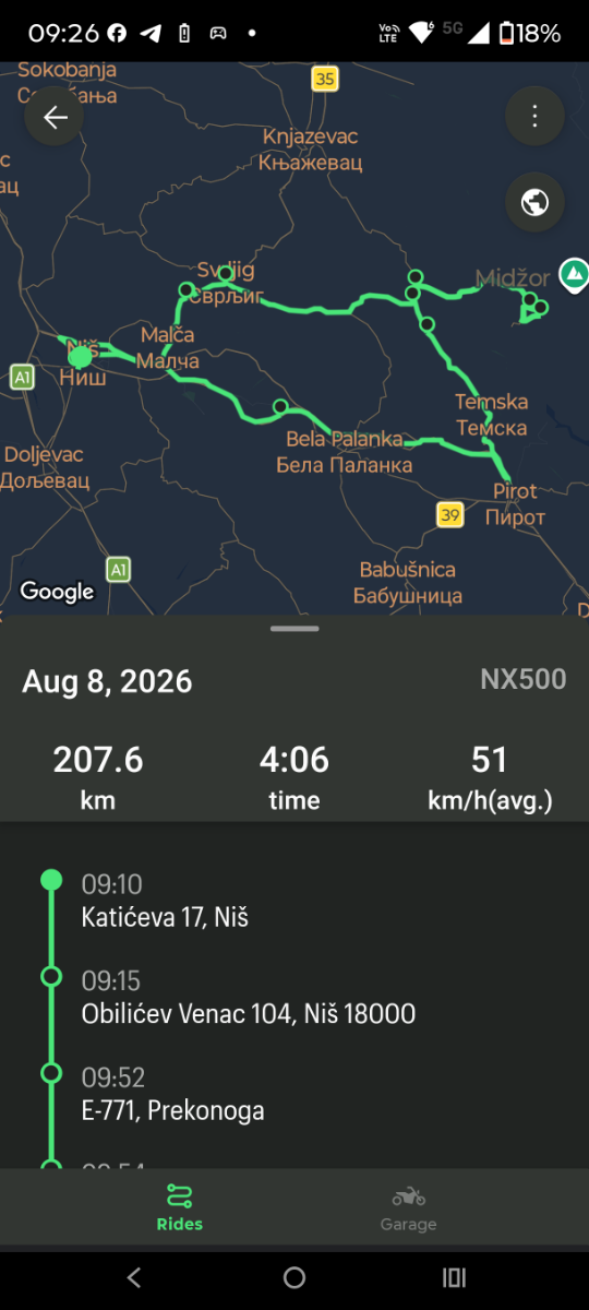

Bobni 923 Napisano Avgust 14 (promenjeno) Zainteresovan, 696 postova Lokacija: Nis Motocikl: Apn 6 Prijavi odgovor kao problematičan Jedna voznja. Promenio Avgust 14 član Bobni 4 Citat Podeli ovaj odgovor sa prijateljima Link to post Share on other sites More sharing options...

markommarko 1616 Napisano Avgust 15 Drug član, 646 postova Lokacija: Beograd Motocikl: Honda NX 500 Prijavi odgovor kao problematičan On 14. 8. 2026. at 9:25, Bobni je napisao: Jedna voznja. Dobra je aplikacija za osnovno tako da pogledaš, ali moj savet ti je da instaliraš Ride with GPS. To imam ja. Naravno besplatna je (može i da se plati, ali to ti ne treba), imaš app na telefonu, a možeš i da se loguješ preko kompa. Možeš da gledaš najveću brzinu, prosečnu brzinu, uspon, precizno meri rutu koji kasnije možeš da eksportuješ. Već sam negde i pisao, namestio sam, kada se telefon poveže sa motorom (tj. kada se aktivira bluetooth HondaNX500 ili kako se već zove) da mi automatski pokrene Ride with GPS, pošto sam ranije zaboravljao da je uključim 2 Citat Podeli ovaj odgovor sa prijateljima Link to post Share on other sites More sharing options...
