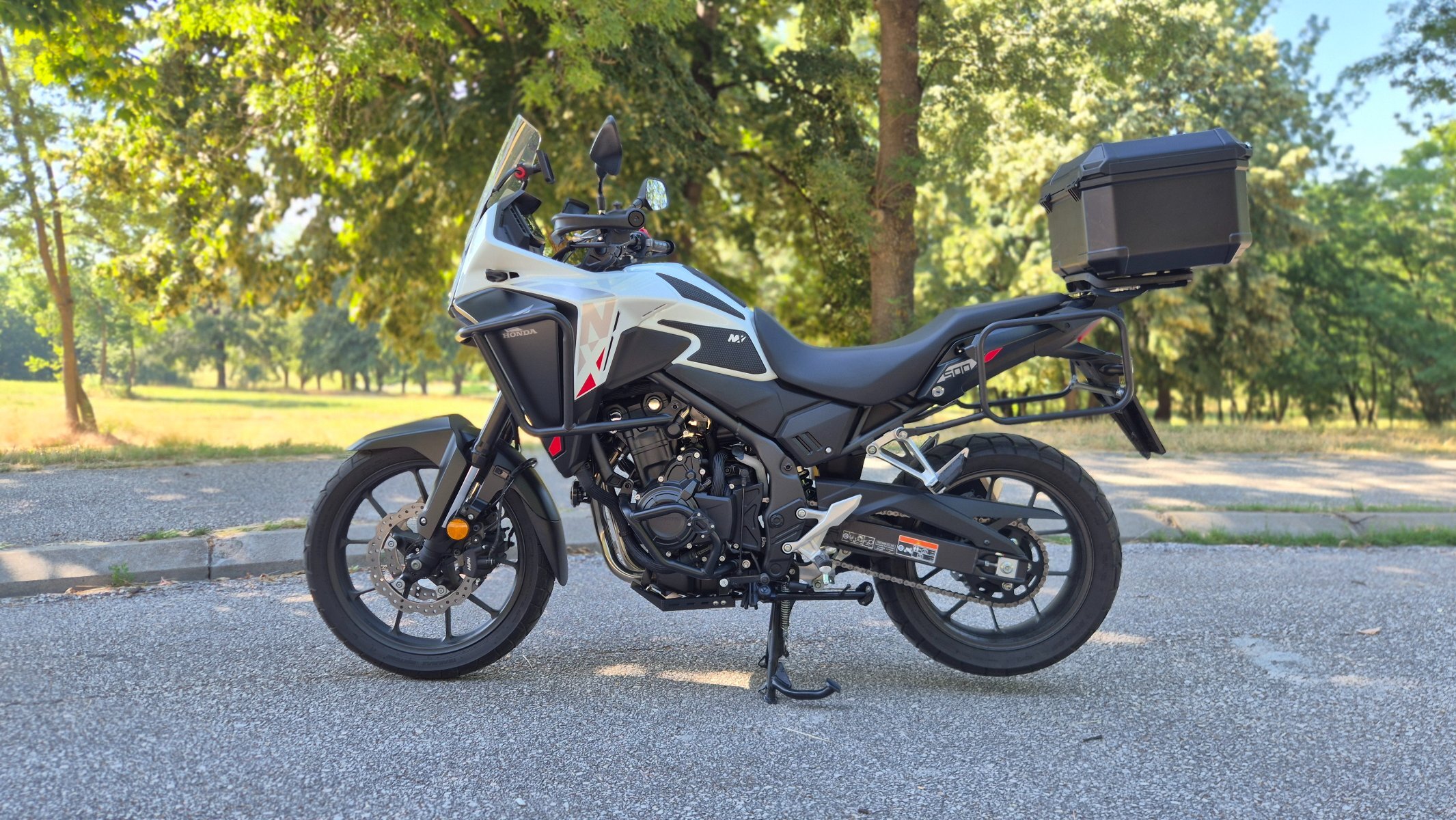

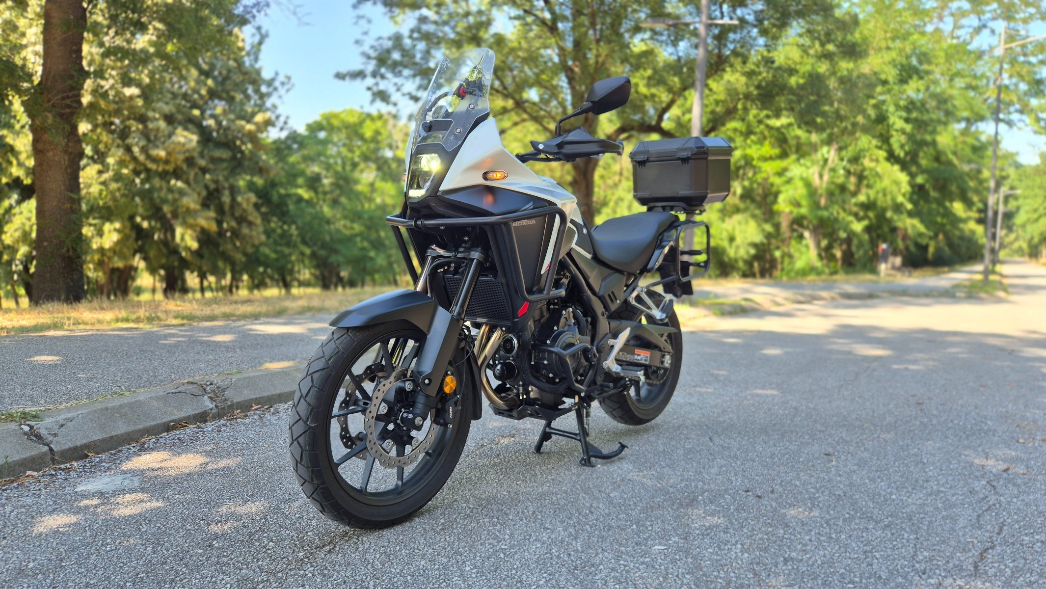

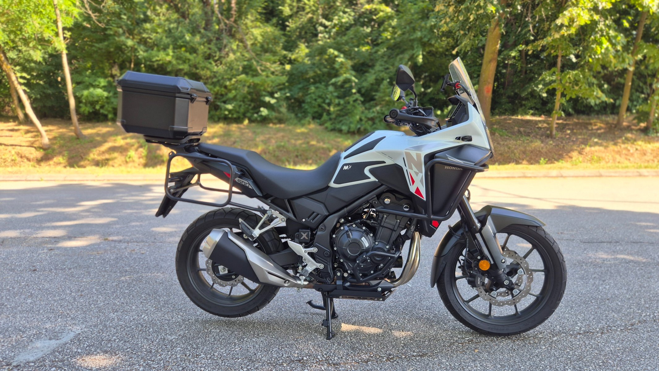

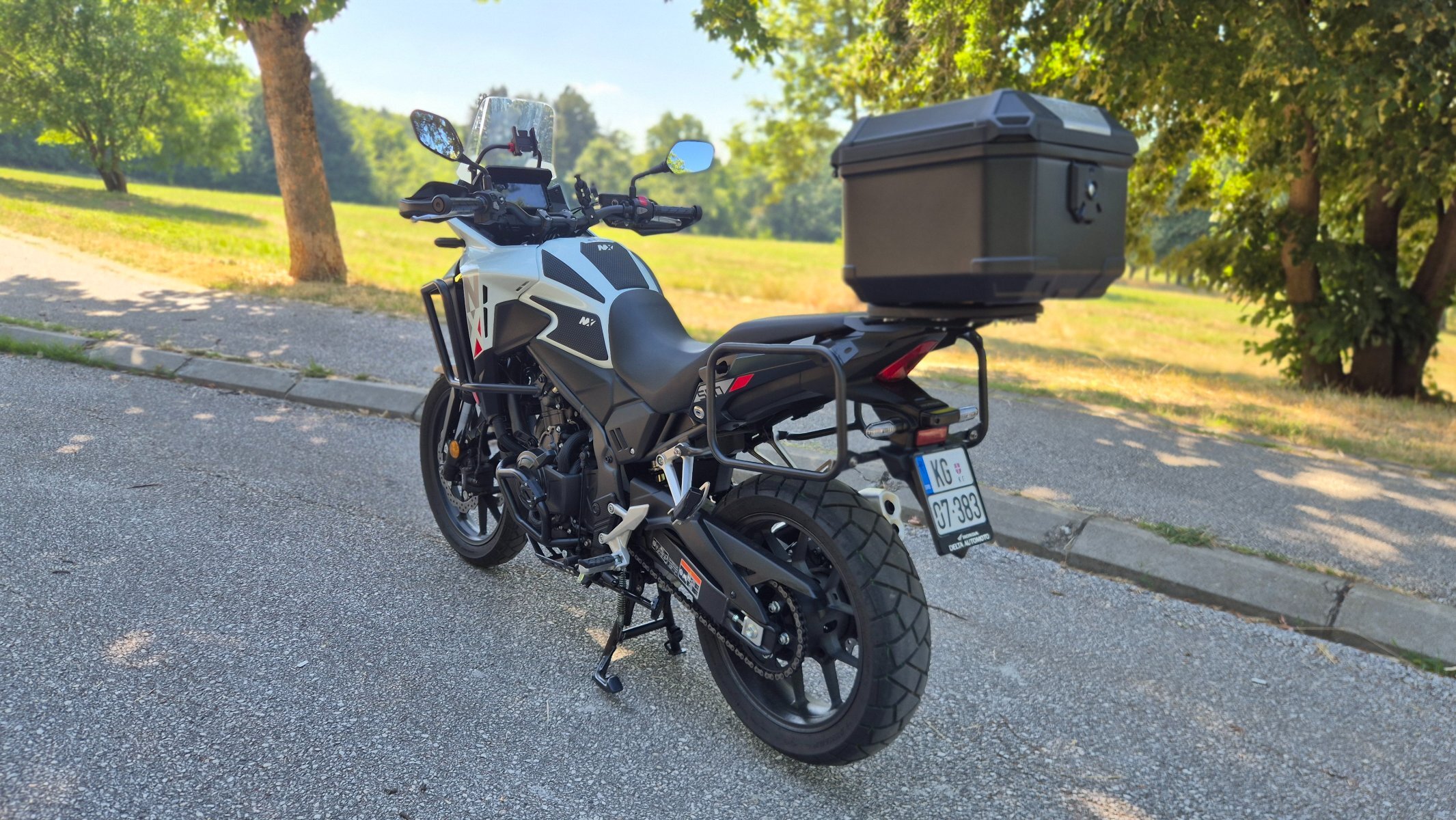

Yanco 3406 Napisano Jun 28 Slow rider, 1026 postova Lokacija: Kragujevac Motocikl: Honda NX500 2026, BMW K75 1986, Peugeot Django 2018, Tomos automatik A35 ML 1987 Prijavi odgovor kao problematičan Da i ja konačno predstavim svoj bajk, do sad nisam imao nijednu valjanu sliku. Kreš barovi gornji i donji Cebtralni stender Top case GIVI Nosači bočnih torbi, ali može i kofera Štitnici ruku USB I ostale TEMU sitnice... 9 Citat Podeli ovaj odgovor sa prijateljima Link to post Share on other sites More sharing options...
vladags 264 Napisano Jun 28 Svrati ponekad, 205 postova Prijavi odgovor kao problematičan Skoro isto imam i na svom... Koji su ti nosači bočnih kofera-torbi? Citat Podeli ovaj odgovor sa prijateljima Link to post Share on other sites More sharing options...
Yanco 3406 Napisano Jun 28 Slow rider, 1026 postova Lokacija: Kragujevac Motocikl: Honda NX500 2026, BMW K75 1986, Peugeot Django 2018, Tomos automatik A35 ML 1987 Prijavi odgovor kao problematičan 3 hours ago, vladags said: Skoro isto imam i na svom... Koji su ti nosači bočnih kofera-torbi? Neki sa AliExpress-a, ali nisu slali za Srbiju, pa sam poručivao preko Slovačke 1 Citat Podeli ovaj odgovor sa prijateljima Link to post Share on other sites More sharing options...
vladags 264 Napisano Jun 28 Svrati ponekad, 205 postova Prijavi odgovor kao problematičan Vidim nije mi poznat sa Temu-a... Citat Podeli ovaj odgovor sa prijateljima Link to post Share on other sites More sharing options...

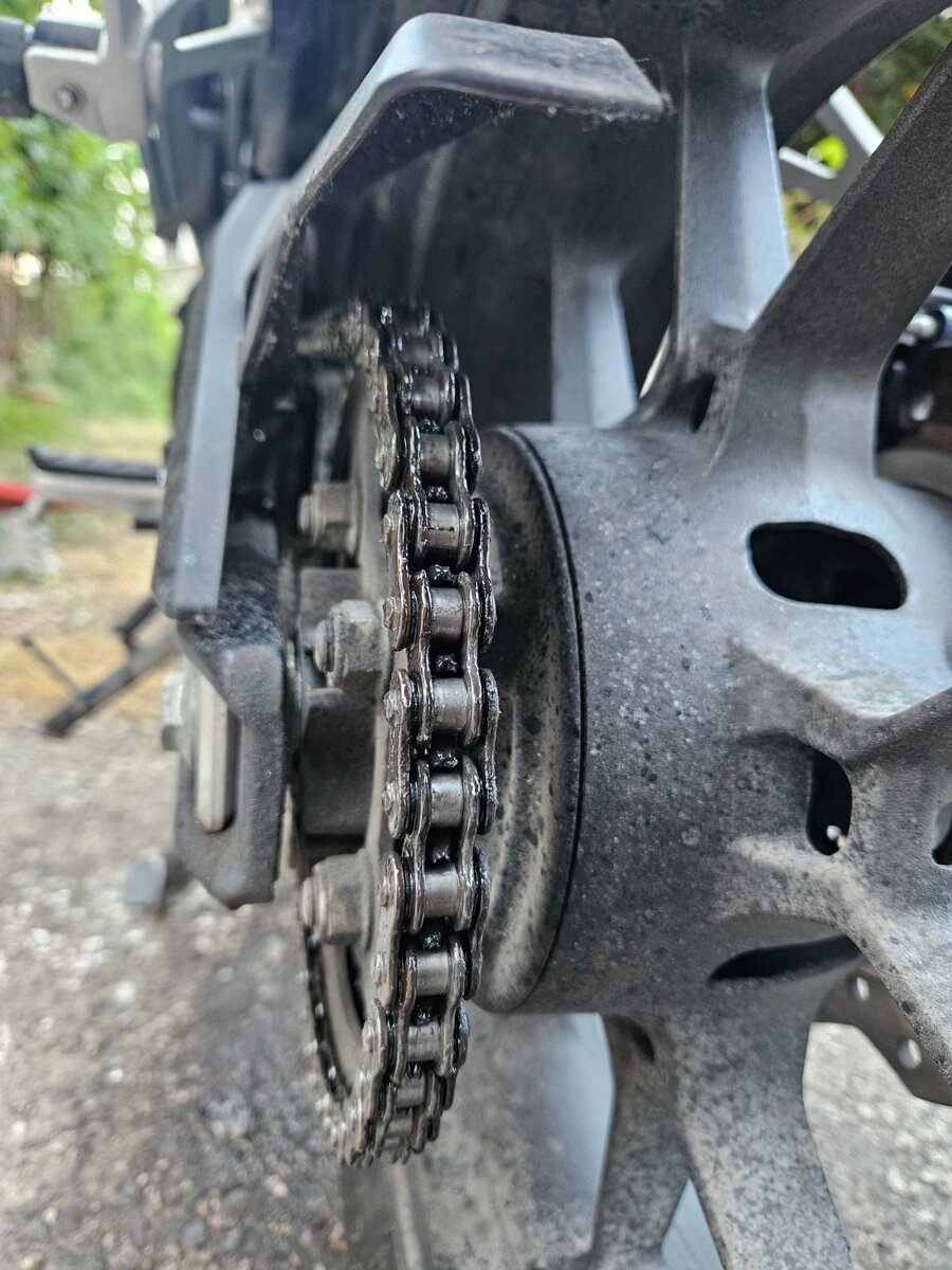

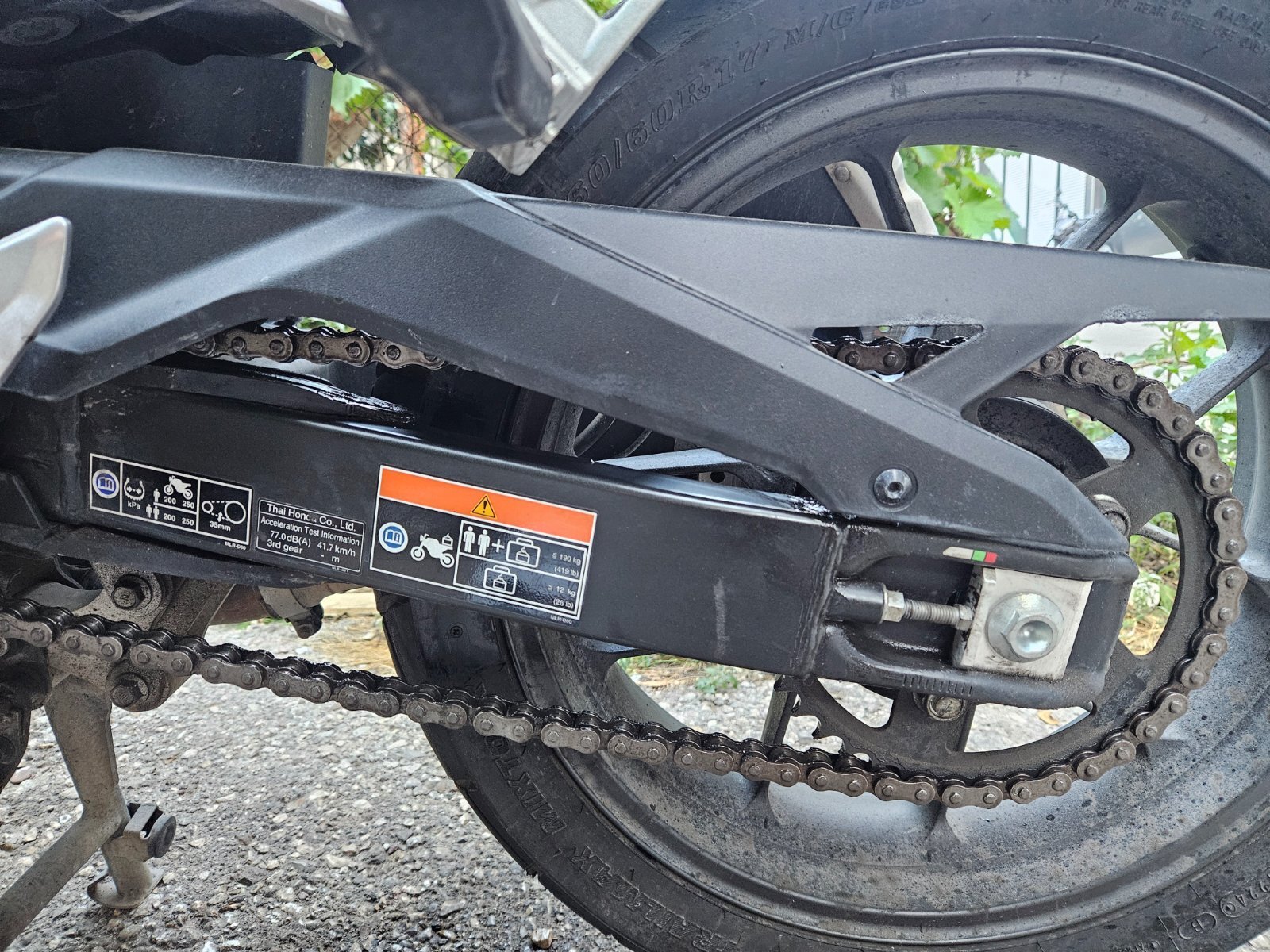

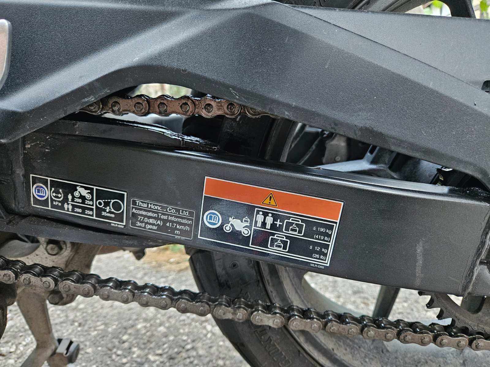

Bianconeri 27 Napisano Jul 10 U prolazu, 47 postova Lokacija: Budva Motocikl: Honda NX500 2024. Prijavi odgovor kao problematičan Društvo, u novembru 2024. sam kupio motor nov. Prešao sam 9500km. Primijetio sam da sa lancem nesto nije u redu (nemam iskustva ovo mi je prvi motor) i otišao danas u servis. Majstor mi je rekao da je lanac istegnut do te mjere da nije siguran da li ce moci da sredi. Poslije nekih 20 min je vratio motor, zategao lanac i rekao da na narednom redovnom servisu računam na zamjenu lanca. To mu dođe na 12000km. Da li je moguće da se lanac tako oštetio? Pritom ja vozim skroz lagano, penzionerski. Nema jurcanja, vožnje van asfalta i tome slično. Redovno sam čistio i podmazivao lanac pa me sad interesuje ako neko od iskusnijih kolega zna šta sam mogao pogrešno da radim da bi se lanac tako oštetio ili je to jednostavno tako, desi se da ode ranije? Hvala Citat Podeli ovaj odgovor sa prijateljima Link to post Share on other sites More sharing options...
plumber.ns 535 Napisano Jul 10 Zainteresovan, 533 postova Lokacija: Nov' Sat / Vojvodina Motocikl: Adventure sports 750 Prijavi odgovor kao problematičan Nema šanse. Lanci traju po 50.000km uz pravilno održavanje. 1 Citat Podeli ovaj odgovor sa prijateljima Link to post Share on other sites More sharing options...
živke 10373 Napisano Jul 10 Ne silazi, 3457 postova Lokacija: Niš; youtube.com/@adv_zivke Motocikl: CF Motor 450MT; ex: Yamaha XT660Z Tenere Prijavi odgovor kao problematičan Ne konkretno za ovaj motor i lanac, ali ako je bio pretegnut, a vozio si pod opterećenjem - saputnik, prtljag - može da se istegne. Citat Podeli ovaj odgovor sa prijateljima Link to post Share on other sites More sharing options...
vladags 264 Napisano Jul 10 (promenjeno) Svrati ponekad, 205 postova Prijavi odgovor kao problematičan Ja sam sad na oko 5000 i trebalo bi već 2 put da zategnem lanac. Čak prvi put sam ga zetezao na nekih 2000 km. Sad ako ga nisi zatezao do sada ona moguće i da si ga dugo vozio i labavog pa da je to uticalo da mora da se menja uskoro. Na nekim stranim forumima i stranicama ima žalbi da originalni lanac nije baš zadovoljavajućeg kvaliteta i prilično brzo se odluče za zamenu kvalitetnijim. Promenio Jul 10 član vladags Citat Podeli ovaj odgovor sa prijateljima Link to post Share on other sites More sharing options...
RankoBg87 8948 Napisano Jul 10 Ne silazi, 3788 postova Lokacija: Beograd Motocikl: Honda NC750x Prijavi odgovor kao problematičan Nije dobro kad je zategnut a ni opusten, mora biti i podmazan. Na Nc-u su dotezali na prvom servisu pa sam negde na oko 5 i jos opet na oko 9 kad sam menjao gume, za posle se ne secam a sad ga menjam na 30k Citat Podeli ovaj odgovor sa prijateljima Link to post Share on other sites More sharing options...
Petre 1082 Napisano Jul 10 Zainteresovan, 794 postova Lokacija: Skopje Motocikl: SV650A Prijavi odgovor kao problematičan Proveri u uputstvu koja je max dozvoljena duzina 15 linkova (valjda). Izmeri. Citat Podeli ovaj odgovor sa prijateljima Link to post Share on other sites More sharing options...
Blackened 2483 Napisano Jul 10 (promenjeno) Drug član, 1271 postova Lokacija: Novi Sad - Koh Phangan Motocikl: '23. HONDA CB500X RR2 (prethodno '98. XL600V) Prijavi odgovor kao problematičan Ako budes menjao preporuka za DID ZVMX najjaci, meni je najduze trajao, skoro duplo vise od obicnog DID VX3 i fabrickog, a skuplji je oko 30-40e. Mada ja ne znam da ocenim kada je skroz gotov, pitam par majstora pa vidim sta kazu (jedino primetim malo zvuk, cesanje, ili luft kada se vuce karika na zadnjem lancaniku) - a i imam 14T lancanik, mozda vise optereti malo lanac, pa zato ovaj duze traje. Promenio Jul 10 član Blackened Citat Podeli ovaj odgovor sa prijateljima Link to post Share on other sites More sharing options...
RankoBg87 8948 Napisano Jul 10 (promenjeno) Ne silazi, 3788 postova Lokacija: Beograd Motocikl: Honda NC750x Prijavi odgovor kao problematičan E uzeo sam taj, pise da je od 500-1200ccm tako da ako izdrži 40k pevam i ok mi je. Promenio Jul 10 član RankoBg87 1 Citat Podeli ovaj odgovor sa prijateljima Link to post Share on other sites More sharing options...
Bianconeri 27 Napisano Jul 10 U prolazu, 47 postova Lokacija: Budva Motocikl: Honda NX500 2024. Prijavi odgovor kao problematičan Hvala vam na odgovorima. Nisam do sad zatezao, bez ako su oni kad sam išao na redovan servis na 1000 i 6000km, možda je to problem. Evo i par fotografija kako lanac izgleda.. redovno ga čistim i podmazujem. Baš su me iznenadili. Evo vidjecemo na sledećem servisu šta ce reći. Citat Podeli ovaj odgovor sa prijateljima Link to post Share on other sites More sharing options...
RankoBg87 8948 Napisano Jul 10 Ne silazi, 3788 postova Lokacija: Beograd Motocikl: Honda NC750x Prijavi odgovor kao problematičan S cim ovo mazes posto ne izgleda sjajno? Citat Podeli ovaj odgovor sa prijateljima Link to post Share on other sites More sharing options...
Bianconeri 27 Napisano Jul 10 U prolazu, 47 postova Lokacija: Budva Motocikl: Honda NX500 2024. Prijavi odgovor kao problematičan Motul cleaner i motul lube chain 1 Citat Podeli ovaj odgovor sa prijateljima Link to post Share on other sites More sharing options...
Cyxio 27 Napisano Jul 10 U prolazu, 36 postova Lokacija: Beograd, Srbija Motocikl: Honda NX 500 25' Prijavi odgovor kao problematičan Hvala vam na odgovorima. Nisam do sad zatezao, bez ako su oni kad sam išao na redovan servis na 1000 i 6000km, možda je to problem. Evo i par fotografija kako lanac izgleda.. redovno ga čistim i podmazujem. Baš su me iznenadili. Evo vidjecemo na sledećem servisu šta ce reći. Svako čišćenje i podmazivanje ide i provera zategnutosti...tj. svaki 400-500km, pod uslovom da nije neka jača voda uticala na podmazanost lanca (kiša, pranje, itd...)Sent from my SM-F966B using Tapatalk Citat Podeli ovaj odgovor sa prijateljima Link to post Share on other sites More sharing options...
RankoBg87 8948 Napisano Jul 10 Ne silazi, 3788 postova Lokacija: Beograd Motocikl: Honda NC750x Prijavi odgovor kao problematičan Uzmi ti petrolej pa sa njim dobro operi, kad se osusi naprskas, kad ostoji nekih pola sata onda lagano s krpom skines visak. 4 Citat Podeli ovaj odgovor sa prijateljima Link to post Share on other sites More sharing options...
Bobni 919 Napisano Jul 10 Zainteresovan, 694 postova Lokacija: Nis Motocikl: Apn 6 Prijavi odgovor kao problematičan Ja sam skoro na 2000 km,nisam ga jos nije zatezao.kokristim petrolej i sae 90. 1 Citat Podeli ovaj odgovor sa prijateljima Link to post Share on other sites More sharing options...
Blackened 2483 Napisano Jul 11 (promenjeno) Drug član, 1271 postova Lokacija: Novi Sad - Koh Phangan Motocikl: '23. HONDA CB500X RR2 (prethodno '98. XL600V) Prijavi odgovor kao problematičan 9 hours ago, Cyxio said: Svako čišćenje i podmazivanje ide i provera zategnutosti...tj. svaki 400-500km, pod uslovom da nije neka jača voda uticala na podmazanost lanca (kiša, pranje, itd...) Sent from my SM-F966B using Tapatalk To bi bilo idealno - znaci skoro svako sipanje goriva cistiti i podmazivati lanac Meni je to bas precesto, ali trudim se malo da vise vodim racuna, pre nisam cistio, samo podmazivao na 1-2K km, pa koliko traje, tako nekako i perem motor, kada je bas prljav ili posle offroad-a. Promenio Jul 11 član Blackened Citat Podeli ovaj odgovor sa prijateljima Link to post Share on other sites More sharing options...
vladags 264 Napisano Jul 11 Svrati ponekad, 205 postova Prijavi odgovor kao problematičan Od više ljudi sam čuo da ne pridaju veliki značaj lancu i čišćenju. Očiste, kad se sete i podmažu i kažu da im isto traje kao neki koji se non stop podmazuju i čiste. Prosto, po njihovoj priči je gubljenje vremena da svakih 500 km peru lanac i čiste. Što mi donekle ima smisla. Proveri se da li ga treba zategnuti, periodično očistiti i to je to. Svakako nije ni preskup i nije zamena komplikovana. Posebno što ima i kvalitetnih da se kupe koji traju duže. Ako izdrži 20.000 to je nekom i 3 godine vožnje, pa nek onda i ckne... 2 2 Citat Podeli ovaj odgovor sa prijateljima Link to post Share on other sites More sharing options...
