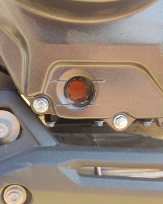

Dzoni32 0 Napisano Jul 4 U prolazu, 14 postova Lokacija: Nis Motocikl: VOGE Prijavi odgovor kao problematičan Pre 1 sat, Interceptor BP je napisao: Koliko ja vidim to je na max. Toliko bude kad se sipa količina koju propisuje proizvođač. Ne vidim ja tu ništa sporno. To što je pre bilo između crtica ne znači da i posle zamene treba tako. Crtice označavaju toleranciju između max i min i sve između je u granicama. Kada upalim motor ulje ode na sredini prozorceta izmedju 2 crte Pre 1 sat, Interceptor BP je napisao: Koliko ja vidim to je na max. Toliko bude kad se sipa količina koju propisuje proizvođač. Ne vidim ja tu ništa sporno. To što je pre bilo između crtica ne znači da i posle zamene treba tako. Crtice označavaju toleranciju između max i min i sve između je u granicama. Citat Podeli ovaj odgovor sa prijateljima Link to post Share on other sites More sharing options...
Interceptor BP 16079 Napisano Jul 4 Ne silazi, 1636 postova Lokacija: Južna Bačka Motocikl: Voge 525 DSX,Ex Honda VT750 ACE Prijavi odgovor kao problematičan Gledaš nivo ulja kada je ugašen i da stoji ravno. Podigneš na centralni štender na ravnoj podlozi. Ako pokazuje na gornjoj crti onda je to u redu. 1 Citat Podeli ovaj odgovor sa prijateljima Link to post Share on other sites More sharing options...
Dzoni32 0 Napisano Jul 4 U prolazu, 14 postova Lokacija: Nis Motocikl: VOGE Prijavi odgovor kao problematičan pre 19 minuta, Interceptor BP je napisao: Gledaš nivo ulja kada je ugašen i da stoji ravno. Podigneš na centralni štender na ravnoj podlozi. Ako pokazuje na gornjoj crti onda je to u redu. Kada je na stenderu ulje je iznad gornje crte skroz toga se bojim, da nije prepunjen Citat Podeli ovaj odgovor sa prijateljima Link to post Share on other sites More sharing options...
Interceptor BP 16079 Napisano Jul 4 Ne silazi, 1636 postova Lokacija: Južna Bačka Motocikl: Voge 525 DSX,Ex Honda VT750 ACE Prijavi odgovor kao problematičan Ako je ovako kao na ovoj slici onda to nije problem.Ovde je tačno na gornjoj crti. Citat Podeli ovaj odgovor sa prijateljima Link to post Share on other sites More sharing options...
Rapax 380 Napisano Jul 4 Svrati ponekad, 186 postova Lokacija: Beograd Motocikl: 450CL-C, 450MT, 525DSX Prijavi odgovor kao problematičan Štender nije merodavan, jer nije u balansu, barem je tako kod mene. Stavi ga na ćopavu, i namesti ga da bude u balansu, tak tada si siguran koliko stvarno ima ulja. Ali kako rekoše, ja tu ništa ne bi diro. 1 1 Citat Podeli ovaj odgovor sa prijateljima Link to post Share on other sites More sharing options...
