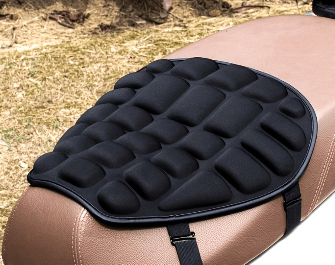

mihailo02 21 Napisano Jul 3 U prolazu, 44 postova Lokacija: Kraljevo Motocikl: Voge 525 DSX Prijavi odgovor kao problematičan Jel ima neko da preporuci jastuče za sediste preko aliexpressa ili temu dok ne uradim celo? Citat Podeli ovaj odgovor sa prijateljima Link to post Share on other sites More sharing options...
Motorcyclist 25652 Napisano Jul 3 Integrisan, 8402 postova Lokacija: Vojvodina Motocikl: Kwikasfuki 600 Prijavi odgovor kao problematičan Ne pomazu nesto, barem meni nisu pomogli... Citat Podeli ovaj odgovor sa prijateljima Link to post Share on other sites More sharing options...
tloken 143 Napisano Jul 3 Svrati ponekad, 109 postova Lokacija: Novi Sad Motocikl: Voge 625DSX, Tomos a3 Prijavi odgovor kao problematičan pre 59 minuta, mihailo02 je napisao: Jel ima neko da preporuci jastuče za sediste preko aliexpressa ili temu dok ne uradim celo? Ovo nemoj, premalo je i za vozaca i suvozaca. Ako nekom treba mogu mu pokloniti. Ovo je pristojno dobro, radi posao. Citat Podeli ovaj odgovor sa prijateljima Link to post Share on other sites More sharing options...

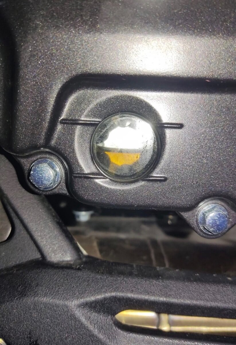

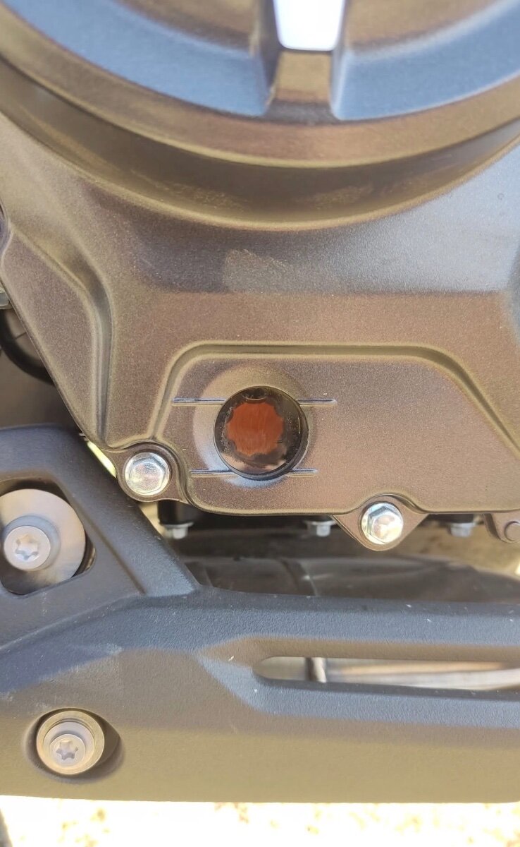

Dzoni32 0 Napisano Jul 3 U prolazu, 14 postova Lokacija: Nis Motocikl: VOGE Prijavi odgovor kao problematičan Pozdrav braco, uradjen prvi servis u ovlascenom servisu, pre zamene ulja, ulje na skali je bilo izmedju 2 linije na sredini, nakon zamene ulja je preko granice. Da li da islusti malo ili moze da se vozi tako. Prilazem slike Citat Podeli ovaj odgovor sa prijateljima Link to post Share on other sites More sharing options...
srbac 3347 Napisano Jul 4 Andragog, 5886 postova Lokacija: On off road Motocikl: KLE Prijavi odgovor kao problematičan Sa špricem i crevcem odvadi malkice ! 1 Citat Podeli ovaj odgovor sa prijateljima Link to post Share on other sites More sharing options...
Dzoni32 0 Napisano Jul 4 U prolazu, 14 postova Lokacija: Nis Motocikl: VOGE Prijavi odgovor kao problematičan Pre 6 sati, srbac je napisao: Sa špricem i crevcem odvadi malkice ! Hvala, odvadicu Citat Podeli ovaj odgovor sa prijateljima Link to post Share on other sites More sharing options...
Interceptor BP 16007 Napisano Jul 4 Ne silazi, 1620 postova Lokacija: Južna Bačka Motocikl: Voge 525 DSX,Ex Honda VT750 ACE Prijavi odgovor kao problematičan Koliko ja vidim to je na max. Toliko bude kad se sipa količina koju propisuje proizvođač. Ne vidim ja tu ništa sporno. To što je pre bilo između crtica ne znači da i posle zamene treba tako. Crtice označavaju toleranciju između max i min i sve između je u granicama. Citat Podeli ovaj odgovor sa prijateljima Link to post Share on other sites More sharing options...
