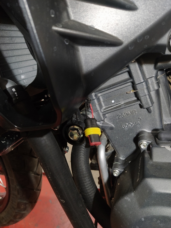

Skittles 6690 Napisano Februar 23, 2023 Nemanja Stojanović, 1824 postova Lokacija: youtube.com/@motoriiplanine Motocikl: Honda GL 500 Interstate + Honda NX500 Prijavi odgovor kao problematičan Pa, morao sam da skidam plastike sa strane, ali sam našao džek. Jedan jedini ovakav a da je prazan ispod rezervoara. I ubo tu, namontirao sve, krenuo da vozim, i ništa radi ABS najnormalnije. Tako da ga za sada ostavljam, pitaću ove u Burnoutu dal imaju ideju dal treba da se aktivira negde nekako. A kad sam čačkao ovo, primetio sam da od ovog blata juče se ili zaglavio neki opasan grumen il je bio kamen unutra, al sad imam malo pojedenu prednju gumu. Citat Podeli ovaj odgovor sa prijateljima Link to post Share on other sites More sharing options...
mick 5009 Napisano Februar 23, 2023 Drug član, 3068 postova Lokacija: Beograd Motocikl: TRK502X, SVT650X...VOGE DS900X Prijavi odgovor kao problematičan To su ti izvodi za struju imaš sa leve i desne strane (nadam se da si montirao na levu stranu), trebalo bi da držiš pritisnut taster malo duže, kad se upali ABS lampica znači da je deaktiviran. Konsultuj se sa @Satelis on je meni povezivao sve to. Gumu si izdrljao zbog lepljivog blata sa nečim tvrdim...a ako planiraš da se igraš off road savet je da oblepiš prednji deo motora sa jačom providnom folijom koja se posle skine kad se izgrebe. Takođe TRK preleće sve te prepreke...tj nije do motora motor jako lepo jezdi preko prašine i peska kad mu daš brzinu. Blato je za svaki motor specifičan izazov...moraš znati kako da voziš to. 1 Citat Podeli ovaj odgovor sa prijateljima Link to post Share on other sites More sharing options...

Satelis 17730 Napisano Februar 25, 2023 Integrisan, 9761 postova Lokacija: Beograd - M.M.Lug Motocikl: Peugeot Satelis250 ...... Honda NC750XD Prijavi odgovor kao problematičan On 23. 2. 2023. at 12:48, Skittles je napisao: Pa, morao sam da skidam plastike sa strane, ali sam našao džek. Jedan jedini ovakav a da je prazan ispod rezervoara. I ubo tu, namontirao sve, krenuo da vozim, i ništa radi ABS najnormalnije. Tako da ga za sada ostavljam, pitaću ove u Burnoutu dal imaju ideju dal treba da se aktivira negde nekako. Prijatelje mislim da si se malko zaebao, ufatio si se za pevca umesto za koku (zato ti ne radi). Koka ti je jos desno dole nize. Sad nemoj kombinovati oem prekidac na kormanu sa tim dodatnim tasterom za iskljucenje ABS-a jer ce ti zveknuti osigurac. evo je koka, tu kaci taster 2 1 Citat Podeli ovaj odgovor sa prijateljima Link to post Share on other sites More sharing options...

sasa_f1 314 Napisano Mart 5, 2023 Svrati ponekad, 366 postova Lokacija: Beograd Motocikl: QJ SVT 650x Prijavi odgovor kao problematičan On 25. 2. 2023. at 1:44, Satelis je napisao: Prijatelje mislim da si se malko zaebao, ufatio si se za pevca umesto za koku (zato ti ne radi). Koka ti je jos desno dole nize. Sad nemoj kombinovati oem prekidac na kormanu sa tim dodatnim tasterom za iskljucenje ABS-a jer ce ti zveknuti osigurac. evo je koka, tu kaci taster Koka pronadjena! Nasao dzek, ubo, radi. Hvala Dare i od mene! Citat Podeli ovaj odgovor sa prijateljima Link to post Share on other sites More sharing options...
