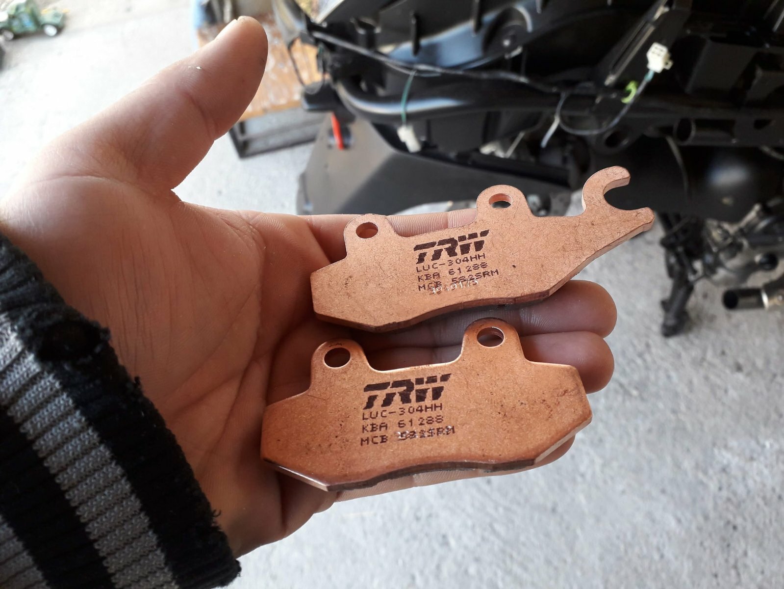

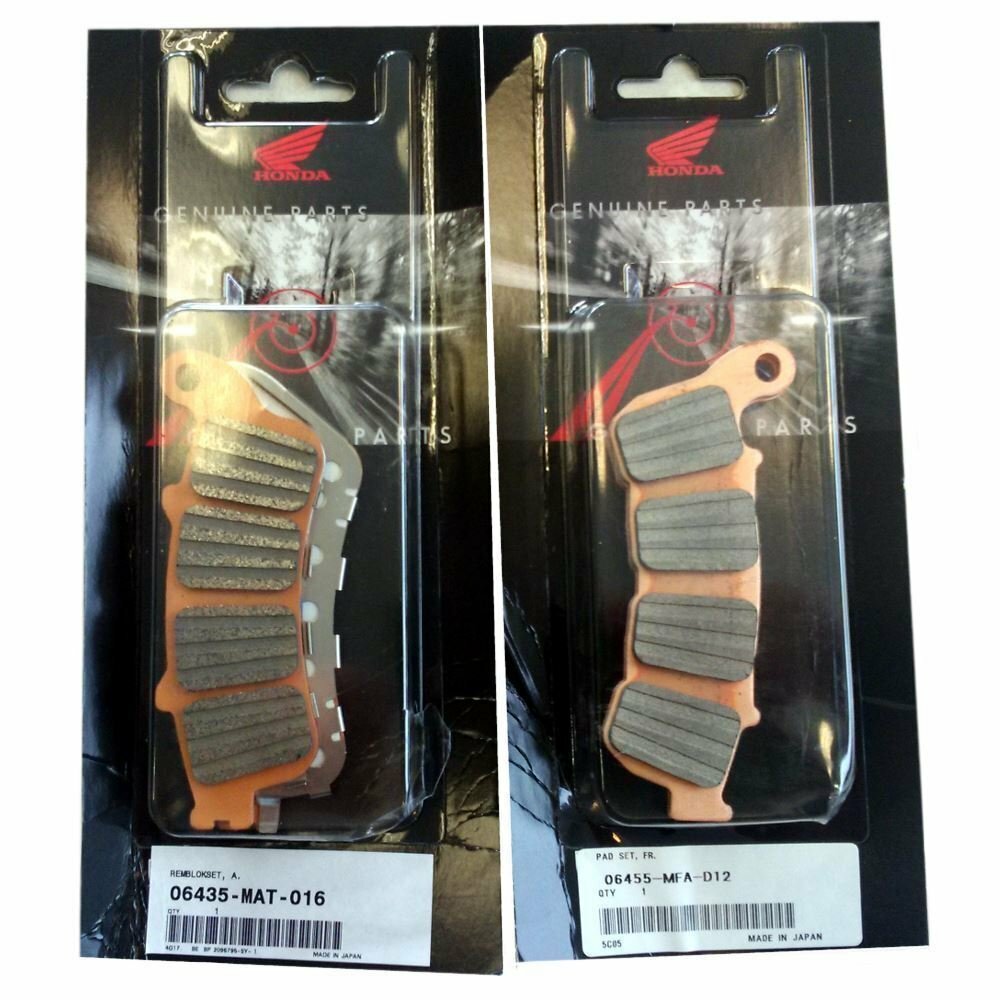

N.F.S. 26209 Napisano April 20, 2025 Integrisan, 10661 postova Lokacija: Kragujevac Motocikl: ---Honda--- Prijavi odgovor kao problematičan Naravno da na XX ide sinter, i fabricki je u SBS izvedbi. TRW sam kupovao par puta pa eno i u temi o skuteru satelis 400 sam pisao da sam prosto gledao kako nestaju!!! (Sinter takodje). Moja je preporuka za XX EBC FA261HH, brzo greju diskove, trose ih razumno a trajuuuuuuuu, vozio sam ih vise puta na motorima preko 100ks, zaljubljen sam u snagu kocenja i sigurnost koju ulivaju ( a imaju i karakteristican zvuk). Cim vidis na motoru "polirane" diskove odmah znas da vlasnik vozi "mekane" plocice koje stede disk, inicijalni ugriz je kod njih obicno jak pa slazu za snagu, to sto stipne odmah, toliko je! Dobra plocica (citaj sa mnogo frikcije) drzi disk u polu matu. 3 1 Citat Podeli ovaj odgovor sa prijateljima Link to post Share on other sites More sharing options...
N.F.S. 26209 Napisano April 20, 2025 Integrisan, 10661 postova Lokacija: Kragujevac Motocikl: ---Honda--- Prijavi odgovor kao problematičan Ovaj tenk od Honde sam vozio punih 11 godina, za to vreme sam presao 120000 kilometara, vecinom na ebc sinter plocicama, 270kg mase... Ako sam 3x plocice zamenio i par diskova. P.S. A i diskove sam zamenio preventivno, u toleranciji su bili, jedan skinuti je otisao ako se secam nasem clanu "SHokla" za sinovljev motor a drugi negde u Vojvodinu. 3 Citat Podeli ovaj odgovor sa prijateljima Link to post Share on other sites More sharing options...
