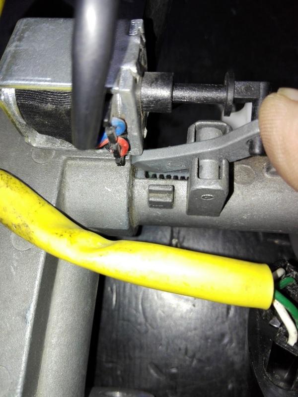

boza_kg 6869 Napisano Februar 14, 2022 Ne silazi, 4978 postova Lokacija: Kragujevac Motocikl: Kymco Agility+ 300 Prijavi odgovor kao problematičan Glupava situacija od danas... Uzeo sam skuterin iz garaže, posle mesec dana+ nevoženja, morao na neku sahranu. Motorin upalio iz prve, sve OK, otišao dopumpao gume i odvezao nekoliko km izvan grada do groblja. Ali kad sam krenuo nazad, neće da se otključa. Skuter ima ovaj glupi "smart" key umesto ključa. Upali plavu diodu prilikom kontakta, ali čuje se samo kratko bibip, a ne i "cak" koji označava otključavanje. Odmah sam posumnjao na bateriju u ključu, te na licu mesta pozajmio od zeta njegovu od ključa od automobila. Ista baterija, ali i isti rezultat - ne oključava. Ni makac. Dobrih skoro sat vremena sam se mlatio oko njega, ali ništa ne pomaže. Da skratim priču, otišao sam kući po rezervni ključ, sa novom baterijom, i on proradi. Otključa odmah. Uzeo sam za probu tu novu bateriju, stavio u prvi ključ, i sad radi i sa tim prvim. Vratim i staru bateriju u stari ključ, radi i sa njim. Zbunj!? Sad sam u rebusu, da li je problem ipak do baterije, ili je moguće da ima još neku drugu muku? Ne bih da me ostavi negde na putu zbog ove gluposti. Citat Podeli ovaj odgovor sa prijateljima Link to post Share on other sites More sharing options...
Blaza 14986 Napisano Februar 14, 2022 Ne silazi, 3245 postova Lokacija: Beograd, Bele Vode Motocikl: ex.Liberty 125, Scarabeo 400i, Kawa ER5, trenutno Honda CBF 600 SA Prijavi odgovor kao problematičan Za svaki slučaj, rezervni u džep, bar neko vreme. A baterije bolje nove staviti. Zbog te gluposti prošle godine sam se 2 dana zezao sa HD od drugara. A kolega mi lepo odmah rekao, zameni bateriju... 1 Citat Podeli ovaj odgovor sa prijateljima Link to post Share on other sites More sharing options...
Andrej_Hotstepper 9092 Napisano Februar 14, 2022 Ne silazi, 3688 postova Lokacija: NS Motocikl: Versys 1000 Kiklop aka Belka, Sym ST200 aka Robb Prijavi odgovor kao problematičan I ja imam na PCX isto to govno od sistema.. ne znam... Il sam ja već mator ili mislim da je to rešenje nepostojećeg problema... 1 Citat Podeli ovaj odgovor sa prijateljima Link to post Share on other sites More sharing options...
boza_kg 6869 Napisano Februar 14, 2022 Ne silazi, 4978 postova Lokacija: Kragujevac Motocikl: Kymco Agility+ 300 Prijavi odgovor kao problematičan Hoću, staviću i nove baterije i dupli ključ sa sobom. Ali moram priznati da me nervira, mnogo glup sistem. Šta fali klasičnom ključu da mi je znati 1 Citat Podeli ovaj odgovor sa prijateljima Link to post Share on other sites More sharing options...
Novak Lazovic 285 Napisano Februar 14, 2022 BJB Maxi Scooter Club, 319 postova Lokacija: Novi Beograd Motocikl: Honda PCX 125 2021 Prijavi odgovor kao problematičan 49 minutes ago, Andrej_Hotstepper said: I ja imam na PCX isto to govno od sistema.. ne znam... Il sam ja već mator ili mislim da je to rešenje nepostojećeg problema... Ja sam imao slicnu muku, kad se donje dugme na daljinskom zadrzi sekundu ili dve onda skuter ne reaguje kad se priblizis i na samom daljincu ona mala lampica svetli crveno. Dva puta sam slučajno pritisnuo donje dugme dok mi je daljinac bio u džepu i eto... Mozda je i ovde bio sličan problem. Citat Podeli ovaj odgovor sa prijateljima Link to post Share on other sites More sharing options...

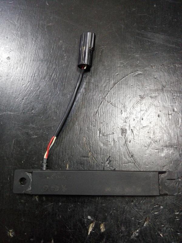

boza_kg 6869 Napisano Februar 14, 2022 Ne silazi, 4978 postova Lokacija: Kragujevac Motocikl: Kymco Agility+ 300 Prijavi odgovor kao problematičan Moj daljinac nema dugmiće, nije do toga. Inače, sistem je dozlaboga tupav. Kad priđeš skuteru, daljinac mora da je u dometu, i onda moraš da pritisneš starter dugme (1), da se Ingnition key inicira i otključa. Onda okrećeš dugme za koju već funkciju želiš - u položaj za paljenje, otključavanje sedišta, zaključavanje, otvaranje poklopca za rezervoar... Sve isto kao da imaš klasičan, stari dobri ključ. Citat Podeli ovaj odgovor sa prijateljima Link to post Share on other sites More sharing options...
Satelis 17698 Napisano Februar 14, 2022 Integrisan, 9756 postova Lokacija: Beograd - M.M.Lug Motocikl: Peugeot Satelis250 ...... Honda NC750XD Prijavi odgovor kao problematičan Smart brave su samo fensi resenja i cista glavabolja. Cim se pridje na 2m od motocikla, antena treba da uhvati signal i prepozna kljuc. Kad je ključ prepoznat, pritiskom brave na dole treba da se upali signalna lampa (prsten) oko brave (konstantno svetli) i da se čuje "tak". To znaci da je kljuc prepoznat i da je brava otključana, davanje kontakta okretanjem prekidača u levo je dozvoljeno. Kad ključ nije prepoznat ili nije u dometu, pritiskom brave na dole aktiviraće se signalni prsten oko brave ali neće konstantno svetleti već isprekidano i neće se čuti "tak" ili ti sve je zakljucano. Bozo, da li si možda dobio neki papirić sa dosta brojeva? Metropolis400 ima smart bravu ali isto tako ima mogućnost da se upali bajk ako se izgubi ključ. Ta mogućnost cuci u kombinaciji brojeva, prekidaca brave i oba tastera za otvaranje sedista. Citat Podeli ovaj odgovor sa prijateljima Link to post Share on other sites More sharing options...
boza_kg 6869 Napisano Februar 14, 2022 Ne silazi, 4978 postova Lokacija: Kragujevac Motocikl: Kymco Agility+ 300 Prijavi odgovor kao problematičan Pa po tvom opisu, brava očigledno nije prepoznavala ključ. Al iz kog razloga sad, bemliga. I kako ga sad opet prepoznaje, majku mu? Nisam dobio takav kod. Pokušaću da istražim da li su nešto o tome pisali na Kymco forumu. Ili ću pozvati prodavce iz Novog Sada, možda nešto znaju o tome. Citat Podeli ovaj odgovor sa prijateljima Link to post Share on other sites More sharing options...
Satelis 17698 Napisano Februar 14, 2022 Integrisan, 9756 postova Lokacija: Beograd - M.M.Lug Motocikl: Peugeot Satelis250 ...... Honda NC750XD Prijavi odgovor kao problematičan Moze biti vise razloga, krenuo bi od banalanog a to je da je baterija izgubila kontakt u samom ključu cim je sa drugim ključem sve normalno radilo. Preventive radi, zamenio bi bateriju u 1 ključ i to ne za bilo koju. Bateriju bi kupio u radnji koja se bavi ser. brendiranih satova jer su njihove baterije kvalitetnije/dugotrajnije. Sto se coda paljenja tice, to sam naveo samo kao primer sto ne znaci da ga Kimko ima ..... proveri svakako. Citat Podeli ovaj odgovor sa prijateljima Link to post Share on other sites More sharing options...
boza_kg 6869 Napisano Februar 18, 2022 Ne silazi, 4978 postova Lokacija: Kragujevac Motocikl: Kymco Agility+ 300 Prijavi odgovor kao problematičan Nisam našao rešenje kako paliti skuter bez smart ključa, ali evo ga nekoliko dana radi normalno - otključava, pali, ide, sa prvim daljincem i novom baterijom. Aj da se ponadam da je bio u pitanju samo neki trenutni zaglup. Citat Podeli ovaj odgovor sa prijateljima Link to post Share on other sites More sharing options...

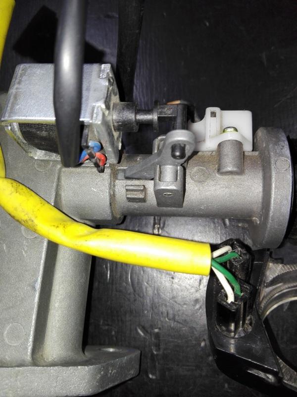

Satelis 17698 Napisano Februar 18, 2022 Integrisan, 9756 postova Lokacija: Beograd - M.M.Lug Motocikl: Peugeot Satelis250 ...... Honda NC750XD Prijavi odgovor kao problematičan Pre 13 sati, boza_kg je napisao: Ne znam šta reći, nisam spokojan. Ali to je neki glupi trend, sve više novih skutera ima samo taj smart key. Sta se sekiraš, ne razmišljaj previse već uživaj u novom bajku. Ako dodje do problema, servis je taj koji treba da razmišlja. Probam da ti privblizim situaciju (ne znam da li je bas tako na tvom modelu) jer smart brava nije ništa specijalno. Lani imaš kljuc-antenu-bravu-imobil.-ecu-rele .... tim redosledom putuje trenutak ka paljenju. Sad imas kljuc-antenu-ecu-bravu-rele .... ili ti sve je slično samo sto vise nema imobilajzera. necu detaljisati, antena procita signal sa kljuca code salje ecu (ovaj je crko) ako su se kodovi poklopili, ecu se otkljucava i bravi dozvoljava rad "cak" koje cujes dolazi od malenog ind. automata povuče polugu, oslobodi zakretanje prekidaca iz ecu dolaze mase na bravu, pa iz brave iste putuju do releja i onda se zvanicno sve probudilo Ono na šta treba da obratis paznju je ponasanje signalne lampice (prstena) oko brave kad je kljuc pored tebe i da to isto uradis bez kljuca + slusaj "cak" zvuk da bi kasnije znao sta te grebe ako dodje do situacije. Tako ces znati da li sistem vidi kljuc ili ne, takodjer znaces da li se sistem probudio ili nije u funkciji. 2 1 Citat Podeli ovaj odgovor sa prijateljima Link to post Share on other sites More sharing options...
boza_kg 6869 Napisano Februar 19, 2022 (promenjeno) Ne silazi, 4978 postova Lokacija: Kragujevac Motocikl: Kymco Agility+ 300 Prijavi odgovor kao problematičan Hvala Dare! Neodgovarajući zvuk sam odmah prepoznao. A dok sam googlao za objašnjenjem problema, pročitah da je moguće da nedovoljno kvalitetno izvedena wireless oprema može da napravi smetnje smart bravi. I zaista, ja se jesam parkirao ispod bandere na koju su nakačene neke poveće WiFi antene. Moguće je da neka frekvencija smeta antenici brave da očita kod, kad baterija nije punog kapaciteta. A kad sam se pomerio odatle, fercera i sa starom baterijom... Sve u svemu, naoružao sam se novim baterijama. Jedna nova u ključ, jedna rezervna u džep jakne, i plus još jedna u kofer Promenio Februar 19, 2022 član boza_kg 1 Citat Podeli ovaj odgovor sa prijateljima Link to post Share on other sites More sharing options...
