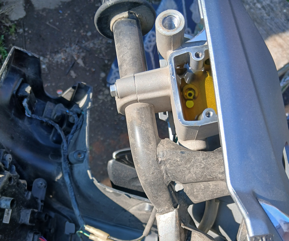

Satelis 18570 Napisano Februar 24 Integrisan, 9911 postova Lokacija: Beograd - M.M.Lug Motocikl: Peugeot Satelis250 ...... Honda NC750XD Prijavi odgovor kao problematičan Pre sat vremena, boza_kg je napisao: Ne vidi se sa slike ovako vrv, ali pri kontroli kočionih pločica, primetio sam da je jedna zadnja pločica dosta više potrošena od druge. Skoro 2mm je razlika. Prednje su tu negde isto potrošene. Jel to za neku brigu ili jock? Kod većine maxia je da klešta kočiona imaju klipove sa spoljne strane koja delaju na pločice pri kočenju. Druga strana je uporište za pločicu, zid ... te je normalno da se ta strana više troši od spoljne. Pločice sa slike mogu gurati još ohooo. 1 1 Citat Podeli ovaj odgovor sa prijateljima Link to post Share on other sites More sharing options...

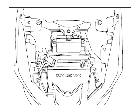

boza_kg 7790 Napisano Februar 26 Ne silazi, 5484 postova Lokacija: Kragujevac Motocikl: Kymco Agility+ 300 Prijavi odgovor kao problematičan Mnogo mi se sviđa što je aku lako pristupačan. Napred je, ispod kormana, samo se skinu 2 plastične nitnice, povuče plastika na dole, i eto ga na izvolte. Kod nekih ranijih skutera što sam imao, pola plastika i 100 šrafova mora da se odvrne, ma da te želja mine... 1 Citat Podeli ovaj odgovor sa prijateljima Link to post Share on other sites More sharing options...

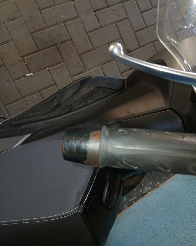

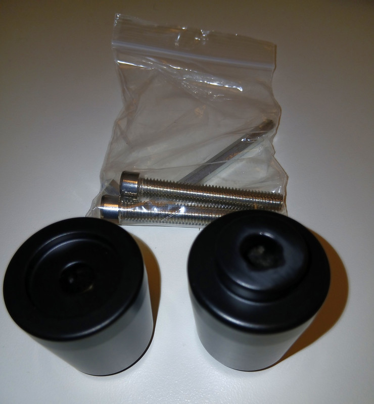

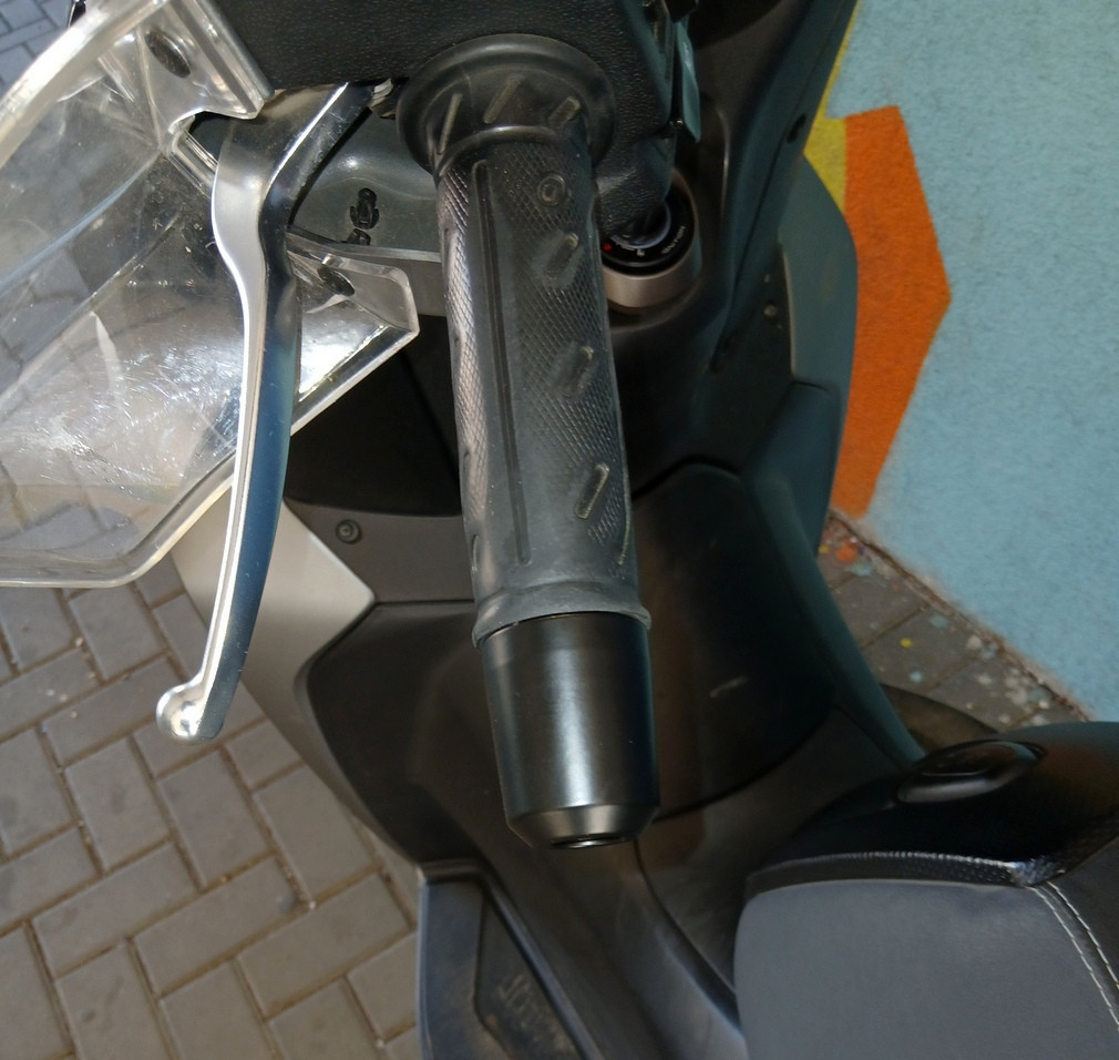

boza_kg 7790 Napisano Maj 4 (promenjeno) Ne silazi, 5484 postova Lokacija: Kragujevac Motocikl: Kymco Agility+ 300 Prijavi odgovor kao problematičan Odavno su mi se ogulili tegići kormana, od kačenja kacige, navlačenja cerade... ružno izgleda u pm. Farbao sam ih, ali to kratko potraje, mora da se lepo ispeskari i plastificira, a nisam mogao da nađem nekog za te sitne radove. Ali, ima novo povoljno na Aliju, ako još nekog možda zanima. Oriđiđi, 500g su teška oba, robusni, gvozdeni. Pašu za mnoge Kymco modele. Malo su specifični jer nije isti levi i desni tegić. Interesantno, kad sam naručivao, ovde je bilo jeftinije, 2.040 din sa sve pošiljkom, stiglo za 10 dana, i naplatili su još 140 din otvaranje paketa, ili šta već: https://www.aliexpress.com/item/1005008583669602.html A odavde je tad bilo skoro duplo skuplje, a sad je skoro upola jeftinije Cene su podložne promenama, očigledno. https://www.aliexpress.com/item/1005003153808759.html E, sad je to već mnogo bolje Promenio Maj 4 član boza_kg 5 Citat Podeli ovaj odgovor sa prijateljima Link to post Share on other sites More sharing options...

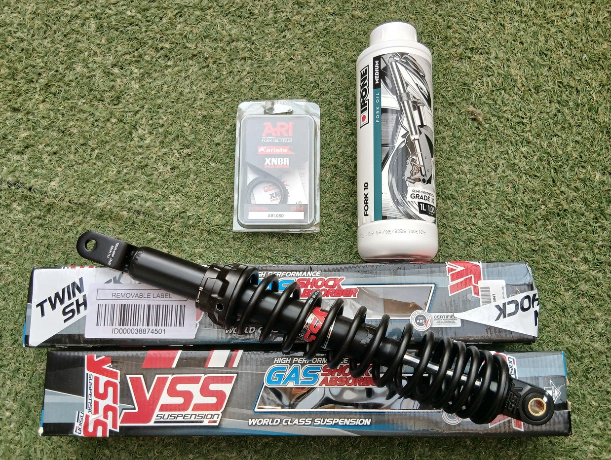

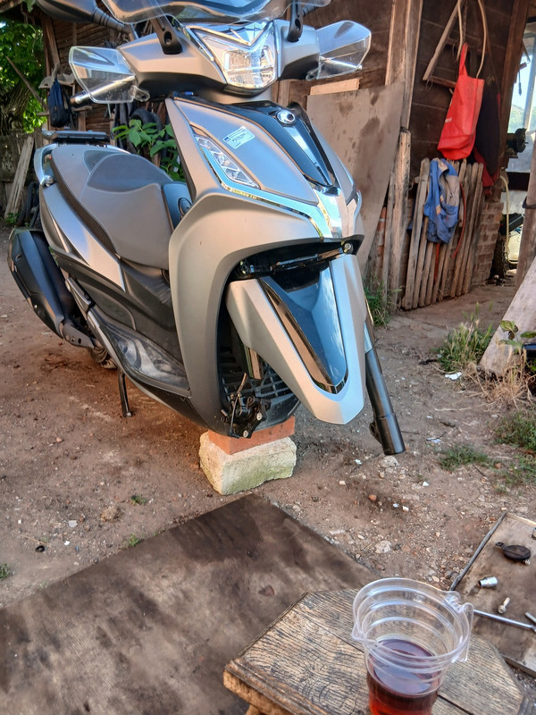

boza_kg 7790 Napisano Jul 6 (promenjeno) Ne silazi, 5484 postova Lokacija: Kragujevac Motocikl: Kymco Agility+ 300 Prijavi odgovor kao problematičan Pošto je već prošlo 5 godina od kad se družimo po prigradskim i gradskim rupama, rešio sam da malo osvežim skuter, tj da poradim na ogibljenju. Odnosno, da zamenim zadnje amortizere, a napred ulje i semeringe u vilama. Amortizere YSS TB220-400P-04-88 sam naručio sa sajta ispod navedeno, namenjeni su za Hondu SH i slične modele, ali pasuju na Agility 300 kao du*e na nošu, tj. šraf na šraf. To je TB, uljano-gasni model, nema onaj spoljni "pigtail" kontejner za azot, nego je gas unutar cevi, što i primerenije izgleda na mom eleganci skuteru, pored toga što su i jeftiniji naravno. Ima samo tzv. preload podešavanja, u 6 koraka, nema rebound štelovanja. Pazite ako naručujete, nenormalni Motardinn prodaje po 1 kom amortizera, osim ako ne piše da je set od 2 u pitanju, iako je na slici drugačije (!?) Yss Honda SH 300 07-16 TB220-400P-04-88 Shock Silver | Motardinn WWW.TRADEINN.COM Get Yss Honda SH 300 07-16 TB220-400P-04-88 in Silver for 96.99 €. Ideal for motorcycle with fast delivery. Buy Shock absorbers at Motardinn! Rasklapanje viljuške nije nešto komplikovano, par šrafova treba odviti. Staro ulje je još bilo crvenkasto, nije ni smrdelo previše, ali se ipak vidi da je retko, i da je izgubilo na karakteristikama . I tu dođosmo do problema. Ariete ARI.050 Semerinzi vila 37x49x8/10 ne odgovaraju dimenzijama. Odnosno širina je dobra, ali debljina ne. Tanji je jedno 2,5 -3 mm od OEM. A pročitao sam i pretražio ceo internet nebili našao pravu informaciju koje dimenzije idu. Ovi idu na gro drugih Kymco modela, ali ne i na Agility 300, ebiga Oštećen je već bio stari semering prilikom skidanja, šta ćemo kako ćemo, reko aj da stavimo nove pa kako bude. I ne bi dobro, propišao je već u roku nekoliko pređenih km. OK, ostavih majstoru da nađe odgovarajuće semeringe, on reče da pasuje od nekih Hondi, pa ćemo prekosutra jovo nanovo. Nadam se da nisu stradale i kočione pločice od ulja, al imam u rezervi, pa ćemo menjati ako je neophodno. Ali tih nekoliko kilometara što sam prešao, malo je reći da sam oduševljen! Teško je sad preneti lični utisak, ali meni je ovo predobro. Osećaj je mnogo bolji, sitne neravnine pegla kao od šale, a na većim rupama samo uštopa i brzo se vrati, nema onog pogo efekta gore-dole koji sam imao sa starim amortima. Čak i na pravcu, samo blago ljuška, nekako je čvrstšći i konkretniji, jednom rečju - podmlađen Što se mene tiče, YSS vrede svaku paricu. Nisam se još igrao ni podešavanjima tvrdoće, zbog ovog curkanja, ali jedva čekam da se to reši pa da teram motorin do 100 i nazad Promenio Jul 6 član boza_kg 1 1 Citat Podeli ovaj odgovor sa prijateljima Link to post Share on other sites More sharing options...

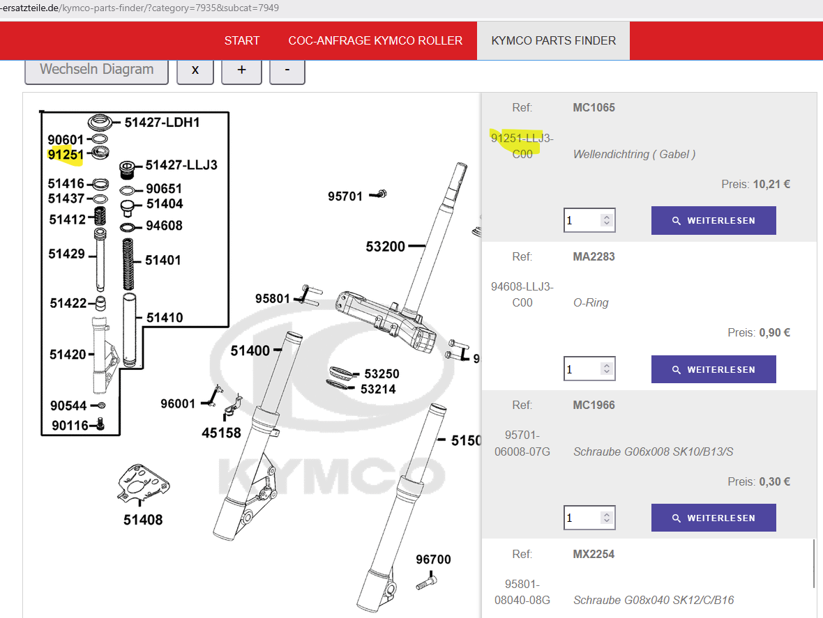

boza_kg 7790 Napisano Jul 7 Ne silazi, 5484 postova Lokacija: Kragujevac Motocikl: Kymco Agility+ 300 Prijavi odgovor kao problematičan Prosto neverovatno koliko me nervira. Ovaj Agility je kao neko siroče . Evo šta ima u katalogu delova, nigde oznake ni dimenzija za semeringe, pa ti pogađaj šta je i koji je u pitanju Svi drugi modeli normalnu dokumentaciju imaju, na primer Xtown, do poslednjeg šrafa: budibogsnama Citat Podeli ovaj odgovor sa prijateljima Link to post Share on other sites More sharing options...

boza_kg 7790 Napisano Jul 7 Ne silazi, 5484 postova Lokacija: Kragujevac Motocikl: Kymco Agility+ 300 Prijavi odgovor kao problematičan Nađoh kod ovih Nemaca katalog za Agility 300 Euro5 https://original-kymco-ersatzteile.de/kymco-parts-finder/?category=7935&subcat=7949 Po njima, šifra za semering je 91251-LLJ3-C00 što je kao istih dimenzija kao Ariete 0.50 majku mu. Moguće je da je ARI zapravo tanji, a ima onu mekanu gumicu do 10 mm, a da OEM ima punu "tvrdu" debljinu od 10 mm, pa da zato ne odgovara. I bogati... 1 Citat Podeli ovaj odgovor sa prijateljima Link to post Share on other sites More sharing options...

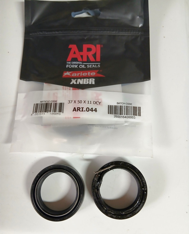

boza_kg 7790 Napisano Jul 8 (promenjeno) Ne silazi, 5484 postova Lokacija: Kragujevac Motocikl: Kymco Agility+ 300 Prijavi odgovor kao problematičan Rešen problem sa semerinzima! Pa nek ostane zapisano, ako neko sutra bude imao isti problem. Prave dimenzije su 37x50x11, odgovara Ariete ARI.044. (na slici je levo Ari, desno stari OEM). Kontaktirao sam u međuvremenu i Kymco Novi Sad, i oni su mi dali pogrešne mere, iz kataloga. Ali ništa dok živ čovek ne uzme šubler u ruke. 185 ml ide ulja po štapu, sipali smo Ipone polusintentiku medium 10, sve mi izgleda kako treba. Sad mogu najzad da uživam u svom podmlađenom skuteru. A možda prvo da ga operem ipak Promenio Jul 8 član boza_kg 3 Citat Podeli ovaj odgovor sa prijateljima Link to post Share on other sites More sharing options...

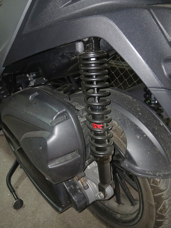

boza_kg 7790 Napisano Jul 12 (promenjeno) Ne silazi, 5484 postova Lokacija: Kragujevac Motocikl: Kymco Agility+ 300 Prijavi odgovor kao problematičan Niko me ništa ni ne pita , ali ću ipak ovde da prenesem svoje utiske i saznanja o zamenskim amortizerima, možda nekom budu od koristi. U opisu za YSS zamenske amortizere, ovo navode kao prednosti: * Povećana udobnost i smanjene vibracije za glatkiju vožnju. * Poboljšana stabilnost i upravljanje za veće samopouzdanje i kontrolu I to je zaista tako, kratko i sažeto. Teško je opisati drugom ako ne proba, ali nije mi skuter sad postao nešto bogznakako ekstra mekši, ali je nekako osetno upravljiviji i konkretniji. Primera radi, često vozim neku deonicu koja delom ima baš loš, izvitoperen i milion puta loše krpljen asfalt. Tu sam pre zamene morao 50 na sat, jer mnogo skače, udara po leđima i zamara, a sad ' tu ladno 60-ak + km/h, a komfornije. Baš se oseti razlika! E sad, YSS je tajlandski, najveći aftermarket proizvođač amortizera na svetu, i ima zamenske modele za razne namene i svačije potrebe i dubine džepa. Za kao moj i slične konfekcijske skutere, ima bar nekoliko modela, pa da ih nabrojimo: 1. TD, klasični uljani To je direktna zamena za OEM. Ako su vam stari amorti propali, ovo je šraf na šraf zamena, po ekstra povoljnoj ceni. Dobijate progresivne opruge u odnosu na linearni original, tj. lagano se sabijaju na malim neravninama, a više kada zatreba na većim 2. TB, to su ovi kao moji, uljano-gasni Azot je unutar cevi, progresivna opruga, malo više mogućnosti koraka za podešavanja tvrdoće. Po meni, to je ubedljivi best buy za klasične skutere. Za malo više para nude baš dosta. 3. Eco line Ovi imaju i kvalitetnije, skuplje i lepše materijale i boje, isto je gas unutra i progresivna opruga, a navojem u milimetar može da se šteluje preload. Tvrđi su od TB, koliko čitam, više sportski nastrojeni, a i osetno skuplji 4. TK Ovaj model ima i eksterni kontejner za gas, što znači da može i da se servisira i dopunjava po potrebi... Najskuplji u nizu naravno. 5. Top Line TZ Ovi su tek fensi šmensi, imaju i rebound i preload štelovanja, super sportske karakteristike, rezervne delove za pojedinačnu zamenu i sve to... Sve u svemu, svako može da nađe odgovarajući. Problem je što po moto shopovima uglavnom ne postoje prave liste kompatibilnosti, obično navedu samo jedan ili dva najpopularnija model skutera, pa nisi uvek siguran da li to paše i na tvoj model. Ali, uz malo istraživačkog novinarstva, i to se da probunariti Promenio Jul 12 član boza_kg 3 Citat Podeli ovaj odgovor sa prijateljima Link to post Share on other sites More sharing options...
