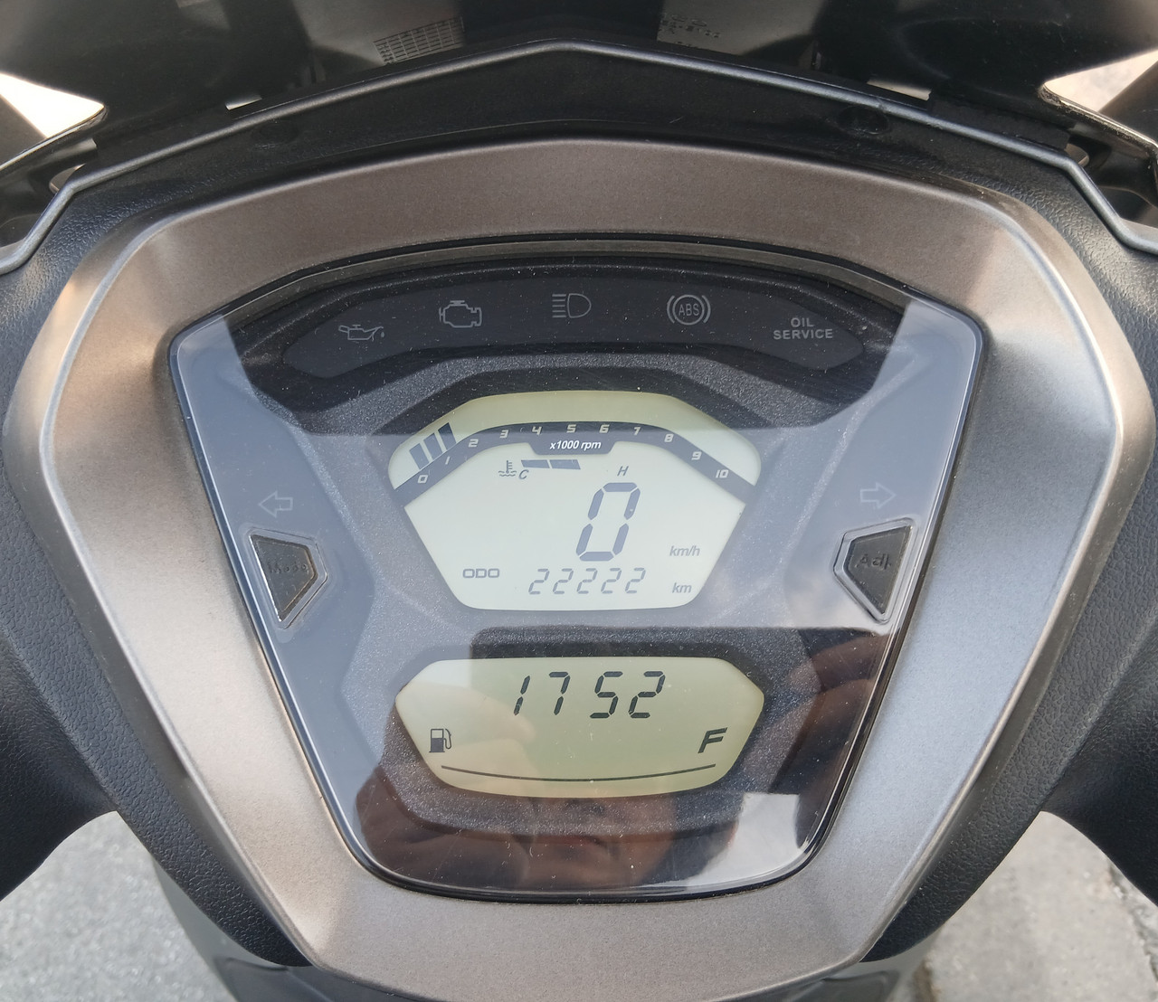

boza_kg 7914 Napisano Septembar 4 Ne silazi, 5533 postova Lokacija: Kragujevac Motocikl: Kymco Agility+ 300 Prijavi odgovor kao problematičan Skromna, ali simpatična brojka za kilometražu 1 Citat Podeli ovaj odgovor sa prijateljima Link to post Share on other sites More sharing options...

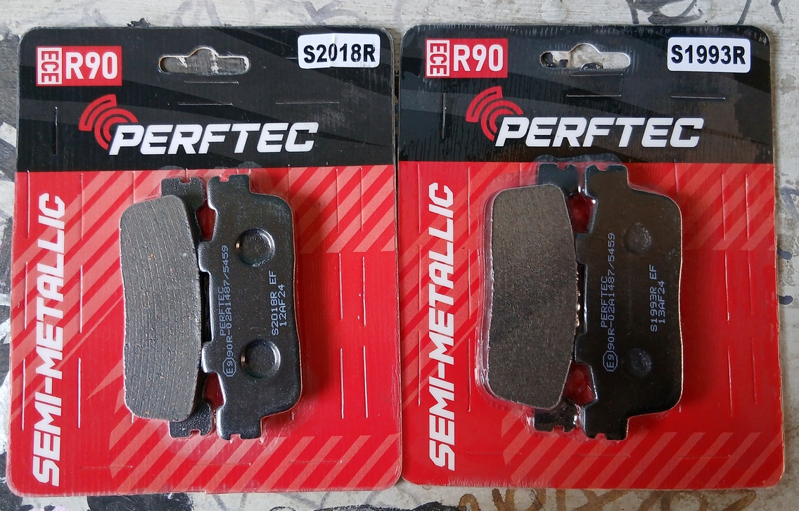

boza_kg 7914 Napisano Octobar 21 Ne silazi, 5533 postova Lokacija: Kragujevac Motocikl: Kymco Agility+ 300 Prijavi odgovor kao problematičan Ako neko bude tražio zamenske kočione pločice za ovaj model, ovo su dimenzije: Prednje (manje su od zadnjih, nije greška): Zadnje: Ja sam sad stavio ove Sifam Perftec R90 semisinter. Nisu skupe, a dobre su. Jake a tihe. 1 2 Citat Podeli ovaj odgovor sa prijateljima Link to post Share on other sites More sharing options...
