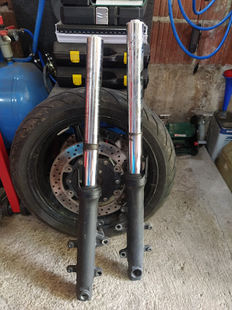

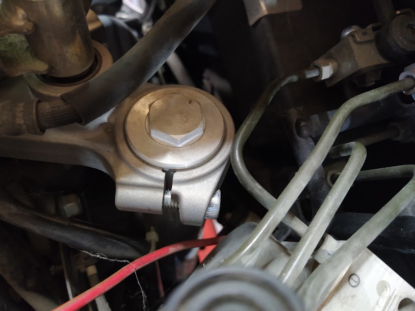

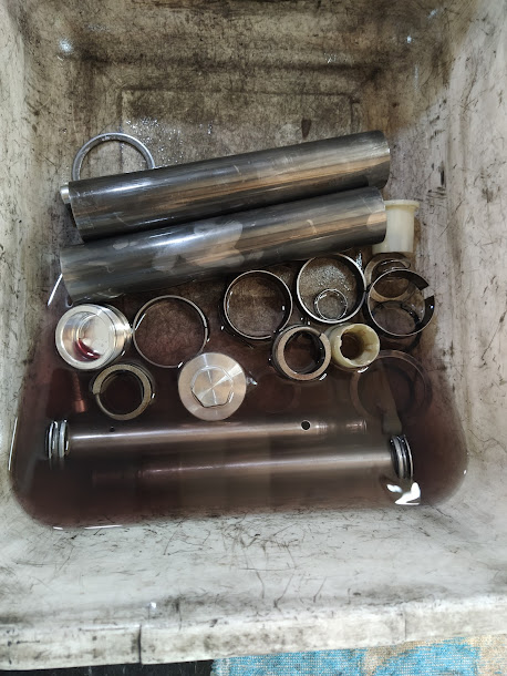

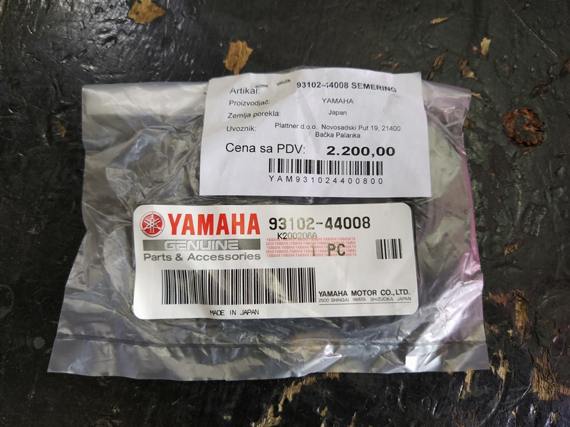

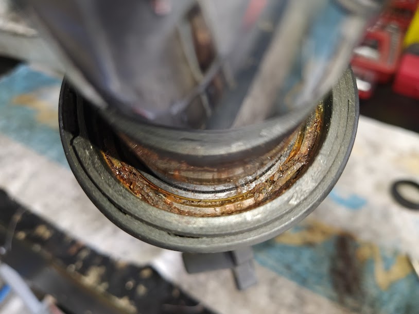

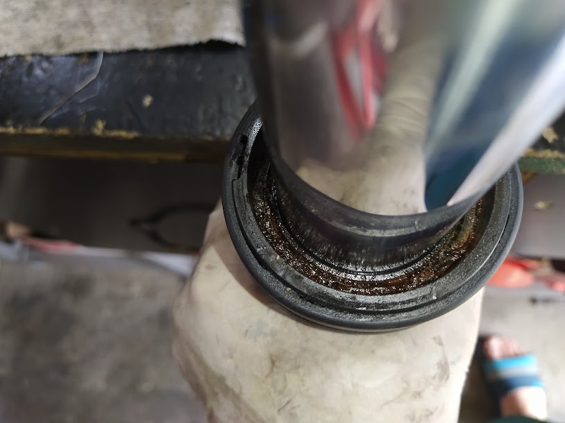

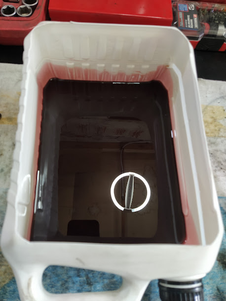

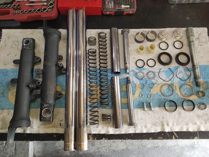

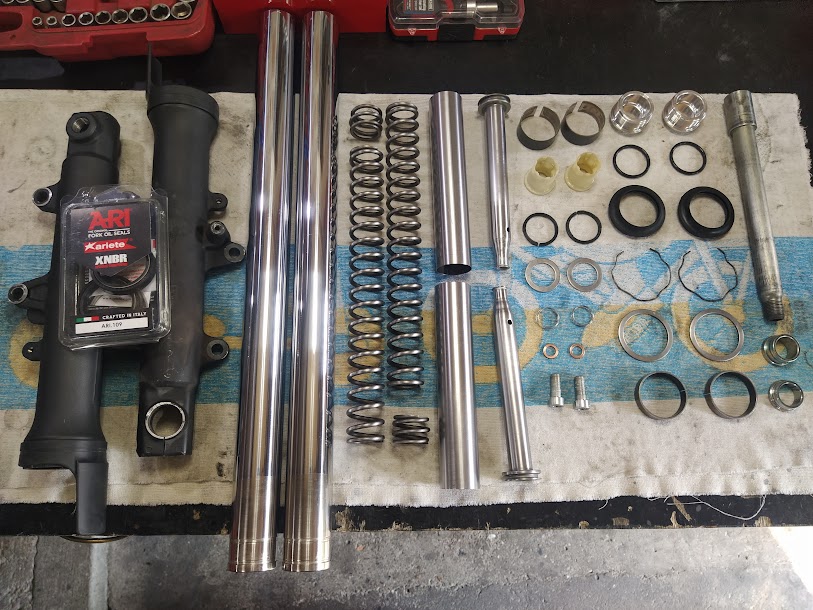

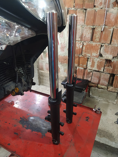

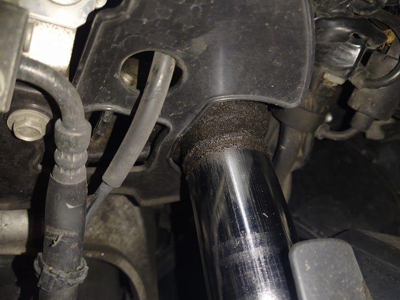

Satelis 17702 Napisano Jul 29, 2021 Integrisan, 9756 postova Lokacija: Beograd - M.M.Lug Motocikl: Peugeot Satelis250 ...... Honda NC750XD Prijavi odgovor kao problematičan Maxara propiskila.... jedno piskanje je na osovini radilice, desna strana kat. br. semeringa koji ce trebati drugi piskanje je na desnom se pridje "lako" za razliku od levog em nema prostora, em abs pumpa sa cevkama nacrtana bas gde ne treba malo gimnastike i izadje kaki je smesan buljavko fantastik stanje unutra ciribu ciriba - 517ml sae 10W - opruga 303.9mm limit 297.8mm - vazdusni prostor 87mm spremni za montage 7 1 Citat Podeli ovaj odgovor sa prijateljima Link to post Share on other sites More sharing options...
