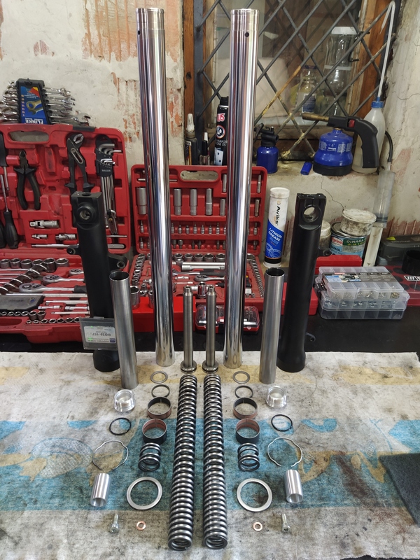

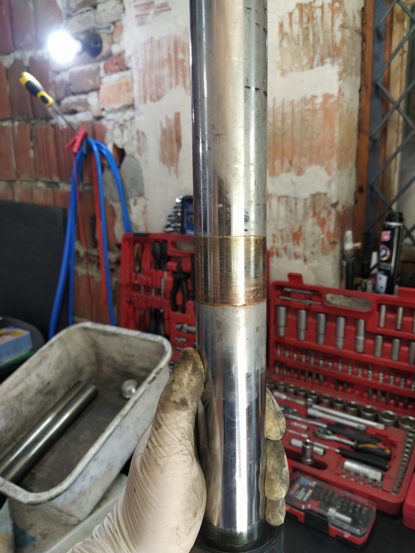

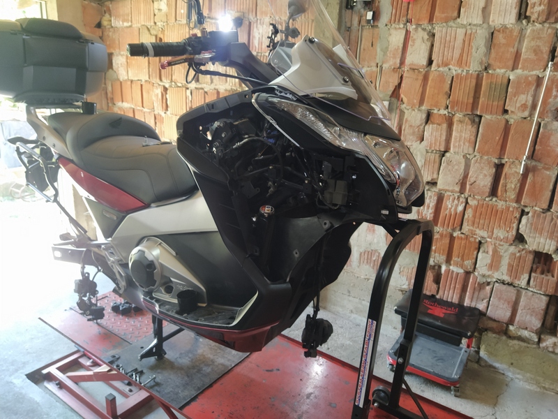

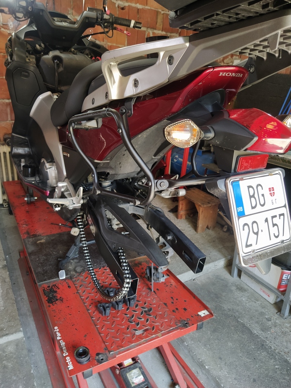

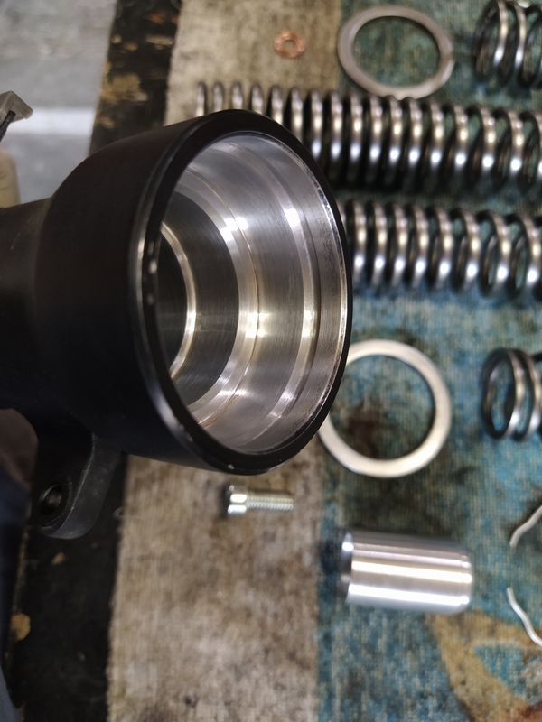

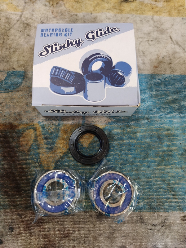

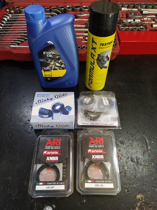

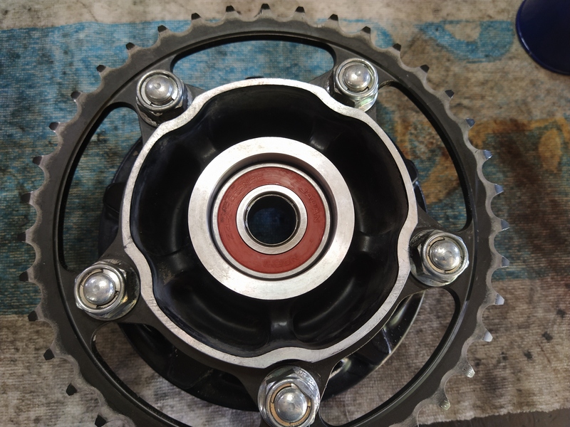

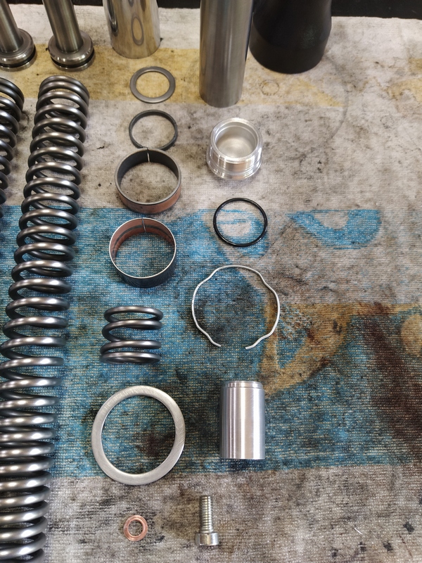

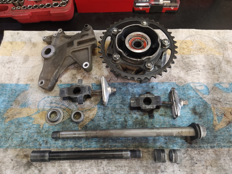

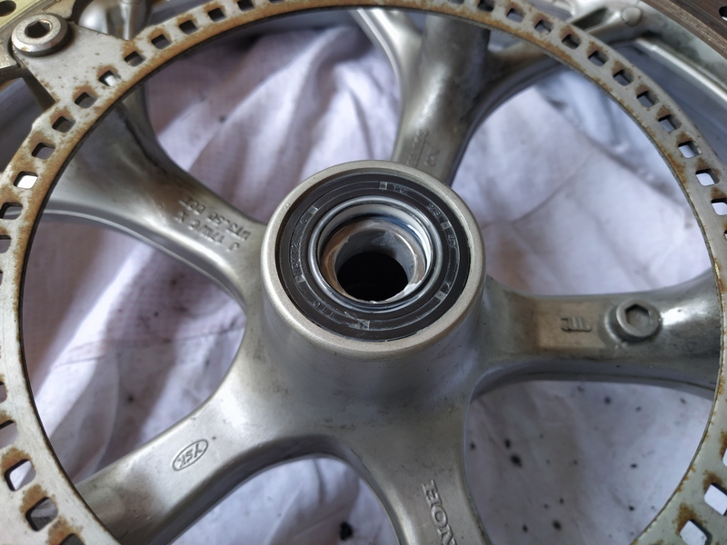

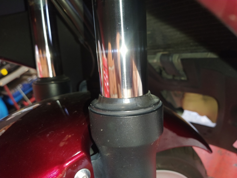

Satelis 17703 Napisano Avgust 17, 2021 Integrisan, 9756 postova Lokacija: Beograd - M.M.Lug Motocikl: Peugeot Satelis250 ...... Honda NC750XD Prijavi odgovor kao problematičan Da pocnem pricu o Integri sa predhodne strane, bice poduza. da bi dosao do sadasnjeg stanja..... moram se prvo vratiti u 2018 godinu, Novi Pazar negde u Rumuniji, Vlada je iza kofera Zapravo, nisam ni znao cija Integra mi je na dizalici sve dok mi Marko ( @brka21 ) nije rekao da je video tj citao putopis i spazio je na slici. Tad je vlasnik bio Vlada, Integra je stigla iz Svice. Pre toga, Vlada je imao Malaguti Password 250ccm. Dosao je do mene preko zajednickog prijatelja i ako ima svog majstora u Jajincima. Provera Malagute, zameniti neophodno. Vlada je inace lik koji se apsolutno nista ne razume oko dvotockasa nit zeli da se razume..... bavi se tenisom (trener) i to je to. Kad ga pitas sta je radjeno nista ne zna. Kad sam rasturio, premerio, popisao, napravio spisak potrebnog.... nije mu bilo najjasnije sta se zbiva, mislio je da ga zavlacim, mislio je da na njega gledam kao na ovcu za sisanje sto sam kasnije saznao preko nam zajednickog prijatelja, s'tim da oni (zajednicki frend i Vlada) nisu vise ni P od Prijatelja. Nije mu bilo najjasnije sta se zbiva jer se do sad nije susreo sa takvim spiskom. Odveze kod majstora, ostavi i kaze uradi sve potrebno. Dodje posle par dana, plati i vozi..... zapravo nema pojma sta vozi, nit sta je radjeno al bitno je da je "uradjeno". Nebitno, tu se nasa (Vladina i moja) prica zavrsava, Malaguta odlazi, dolazi Integra sa malom km u posed. Na tom putovanju sto smo bili, skrenuo sam Vladi paznju (i ako nisam znao sta misli o meni) na neke stvari koje primetih, mozda 3, 4. Njegov komentar je bio u fazonu "videcemo, odvescu ga kod majstora mog"..... ukratkog zbivanja tog perioda, Integru vise nisam video do sad situacija je sledeca..... Ako se pogledaju slike iz 2018, moze se videti da su zamenjene poluge kocnice. Bajk je bio na oba boka pa su stradale poluge. Meni se pohvalio (Vlada) jednom prilikom kako je narucio sa Alia nove poluge, sportske, malo da poboljsa estetiku.... bitno precutao, izgleda da ga bilo sramota da kaze. Plastika oko inst. table stoji vrljavo, kasnije sam video da fale dva srafa ispod fara, marker na matici viljuske, sve plasticne zabice nisu oem.... jendom recju imam utisak da je nekad, napred ceono imao havariju. Ne veliku ali svakako nesto jeste radjeno iz nekog razloga. Treba skinuti grejace, instalaciju, poluge i vratiti na fabriku. Pri datom kontaktu benzinska pumpa ispusta dusu polako, pravi cudan zvuk. Prednji disk je ukopan, plocice pri kraju...uskoro treba planirati zamenu. Antifriz fabricki nikad promenjen, ventili takodjer pipnuti nisu a za filter DCT menjaca ne zna se dal je, kad je. amortizeri davno zreli za rad i ako je popusten na cent. stenderu, lanac je i dalje pretegnut kad se spusti sa stendera jos vise se zateze bese problema sa EFI lampicom gume treba zameniti lezajeve semeringe tockova, podmazivac lanca udenuti amorte srediti ubrzo postaje dobar, nece se vracati jer treba izvaditi instalaciju grejaca od polovine bajka izvucena je napred Sve u svemu losa situacija, Vladi sam poslao 2 slike na viber uz pitanje dal se seca mozda makine..... usledio je poziv u roku od 1min. - da secam se naravno, vozili smo zajedno, dobro me je sluzila, sta se desava? ne bi ti bila najjasnija situacija, ne bi ti to mogao razumeti ...... - ne reci mi da znam da kazem majstoru? nemam ti sta reci, uvalio si coveku bajk, uostalom znas gde sam pa dodji zajedno sa majstorom da vidis dok je rastureno....... ..... kratko i jasno, sa druge strane zice ni traga a ni glasa, nastavice se ........ 8 1 Citat Podeli ovaj odgovor sa prijateljima Link to post Share on other sites More sharing options...

Vuleta 949 Napisano Avgust 18, 2021 Drug član, 902 postova Lokacija: Obrenovac Motocikl: FZS 600 Fazer Prijavi odgovor kao problematičan @SatelisImam utisak, izvinjavam se ako gresim, da si u izlaganju o Integri nesto preskocio u tekstu izmedju slika... Naslucuje se problematika, ali nista decidirano sta je bio okidac i toliko lose da si morao da nazoves prethodnog vlasnika... Pozdrav Citat Podeli ovaj odgovor sa prijateljima Link to post Share on other sites More sharing options...

Satelis 17703 Napisano Avgust 18, 2021 Integrisan, 9756 postova Lokacija: Beograd - M.M.Lug Motocikl: Peugeot Satelis250 ...... Honda NC750XD Prijavi odgovor kao problematičan Pre 3 sati, Vuleta je napisao: @SatelisImam utisak, izvinjavam se ako gresim, da si u izlaganju o Integri nesto preskocio u tekstu izmedju slika... Naslucuje se problematika, ali nista decidirano sta je bio okidac i toliko lose da si morao da nazoves prethodnog vlasnika... Pozdrav Neke stvari ostaju izmedju Vlade i mene, sto bi rekli nasa stvar a problematike svakako ima. 1 Citat Podeli ovaj odgovor sa prijateljima Link to post Share on other sites More sharing options...

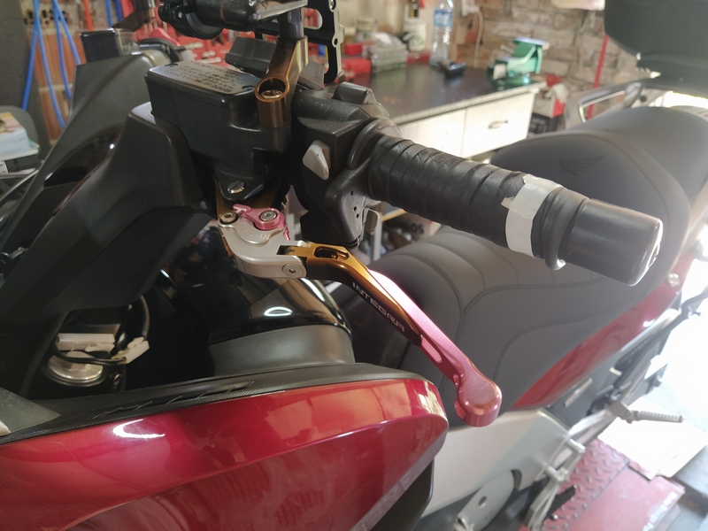

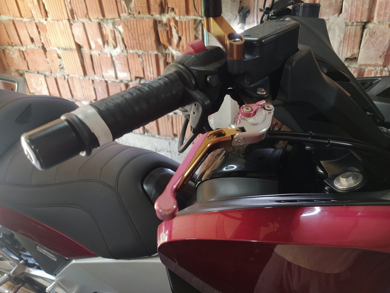

DaliborBP 1307 Napisano Avgust 18, 2021 BJB Maxi scooter club, 1712 postova Lokacija: Backa Palanka SRB / Ludwigsburg DE Motocikl: Sanja o NT1100 :) Prijavi odgovor kao problematičan Pre 4 sati, X8 Vračar je napisao: Prave se ljudi blesavi više nego što se ne razumeju. Pre nekog vremena gledam da kupim neki motor sa oglasa. Ima čovek račun iz servisa da je menjan lanac u martu ove godine, a lanac je u gorem stanju nego moj od pre 2 godine. Pitam koji je lanac menjan (nije jasno u računu, pa mislim da je možda lanac bregaste), čovek kaže NE ZNAM. Za nešto preko 400e koliko je račun i par hiljada za koliko prodaje motor bi većina tačno znala o kom lancu se radi. Od tada ne verujem ni računima ni servisnim knjigama. S tim u vezi, za ovu konkretno integru ne treba nikakav naučnik da gleda. Sve je jasno čim su žice na sve strane, ručke lepljene trakom i šrafovi korodirali... Nije to traka,nego grip kojim se oblaze drska reketa. Covek teniser. Nadzire se slovo 'w' ,wilson 3 Citat Podeli ovaj odgovor sa prijateljima Link to post Share on other sites More sharing options...
X8 Vračar 4860 Napisano Avgust 18, 2021 Ne silazi, 2223 postova Lokacija: Beograd Motocikl: Honda NC700D Integra Prijavi odgovor kao problematičan Pomislio sam na tako nešto ali nisam baš dobro video i tu materiju još manje poznajem. Možda da ubace i taj grip u moto prodavnice umesto ručki... 1 Citat Podeli ovaj odgovor sa prijateljima Link to post Share on other sites More sharing options...
Ferty_ 572 Napisano Avgust 18, 2021 Drug član, 1063 postova Lokacija: Beograd Motocikl: Honda NC750XD Prijavi odgovor kao problematičan Inace po forumima puno ljudi preporucuje traku za reket ko zeli da eliminise vibracije ili ko ima malo vecu saku. I ja cu to nego nikako da kupim. Prijace malo konkretniji stisak umesto kao da drzim penkalo medju prstima Citat Podeli ovaj odgovor sa prijateljima Link to post Share on other sites More sharing options...

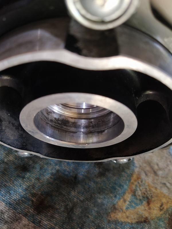

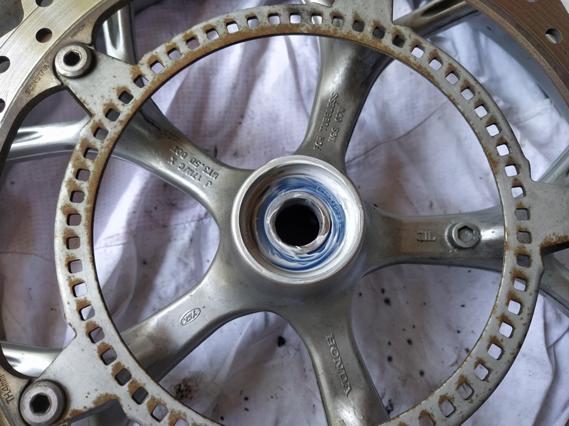

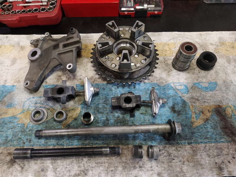

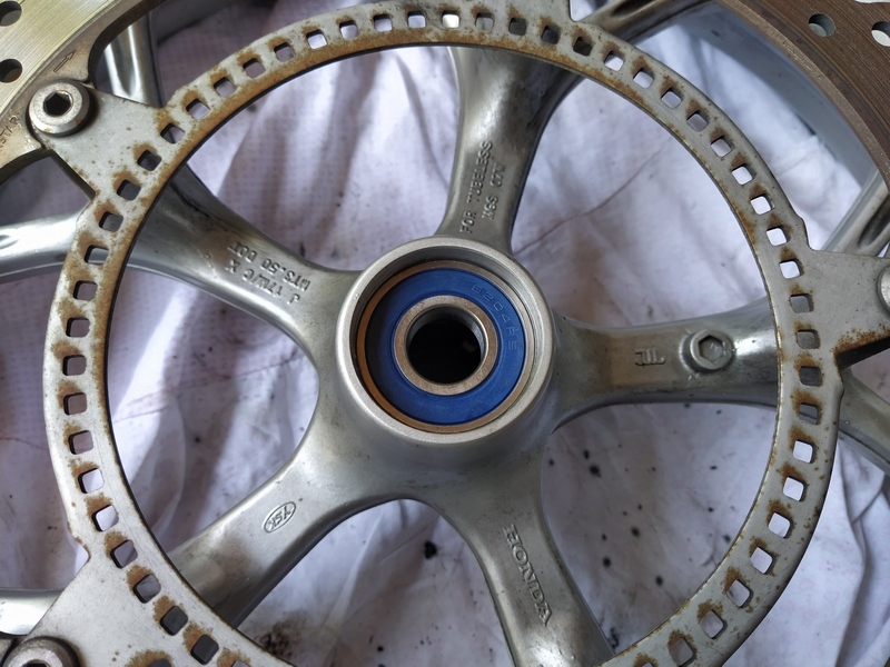

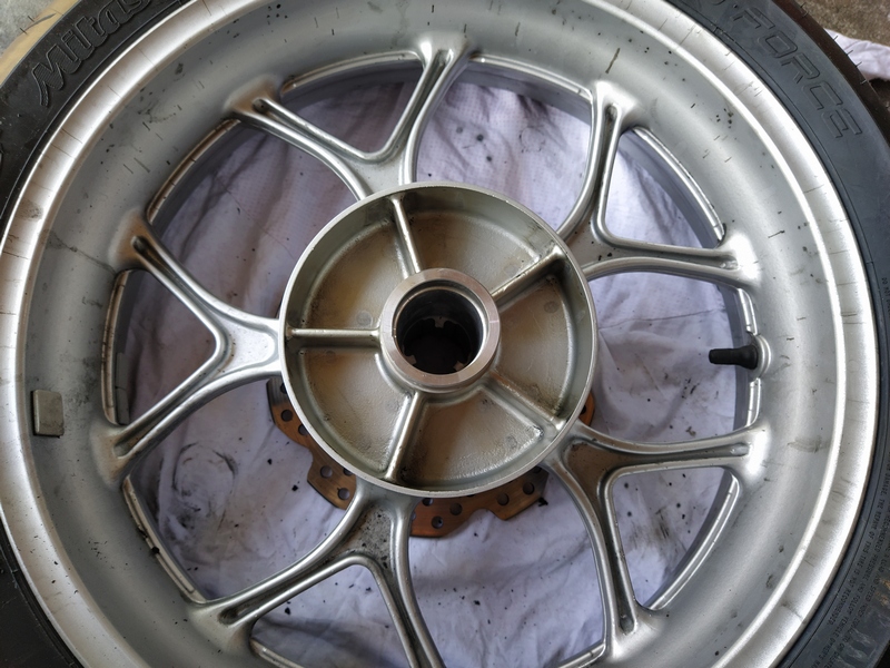

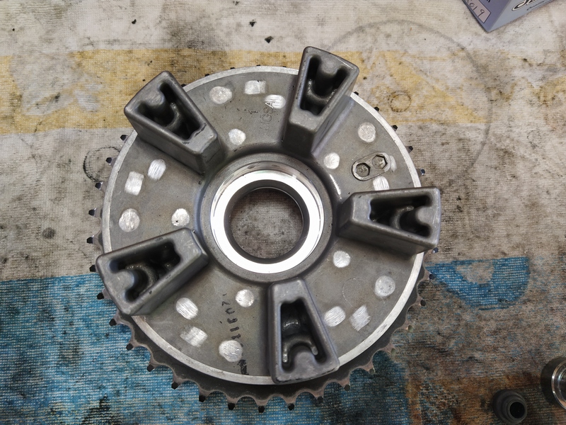

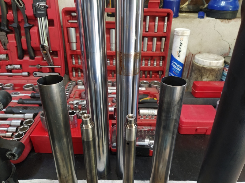

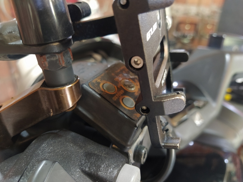

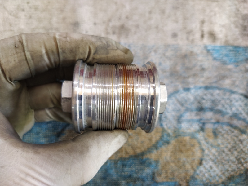

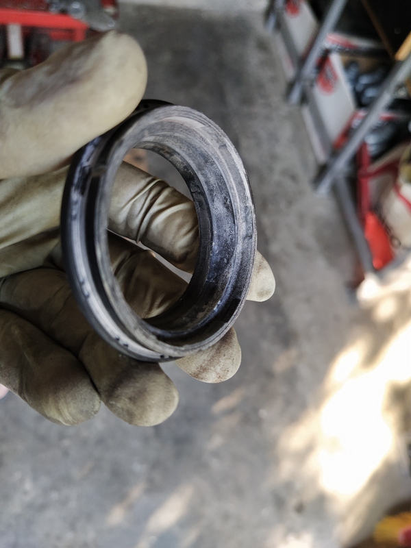

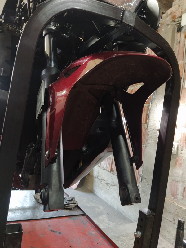

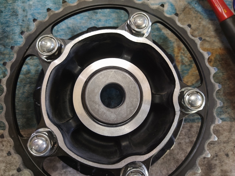

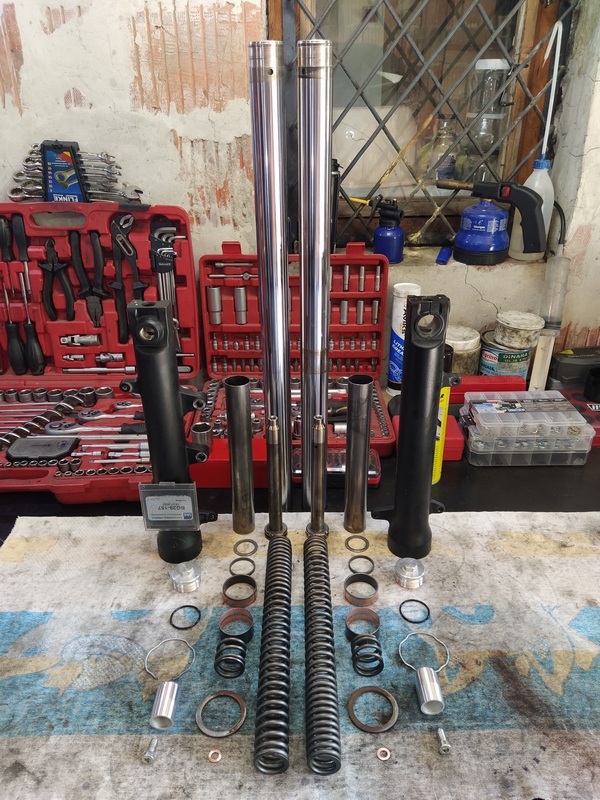

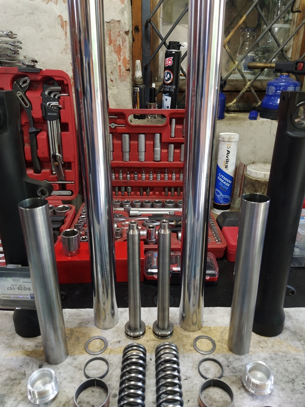

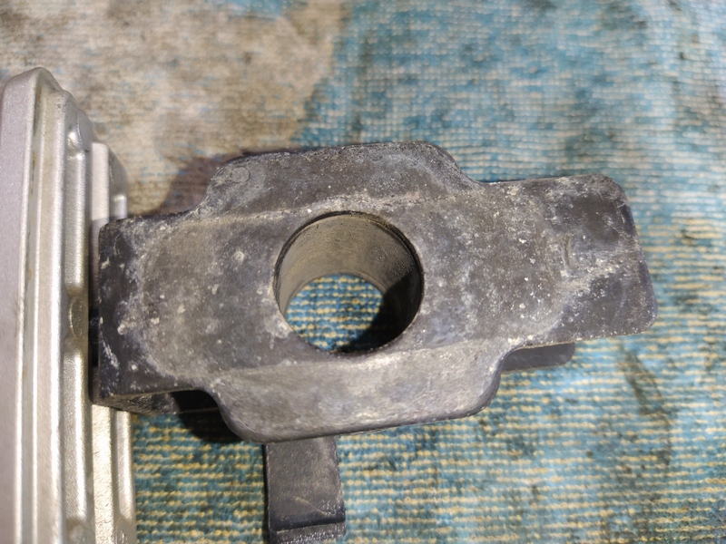

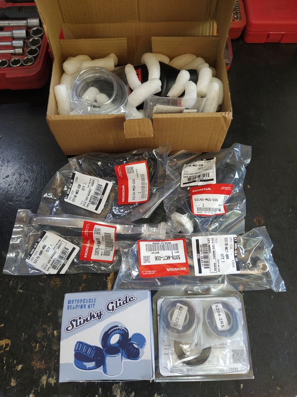

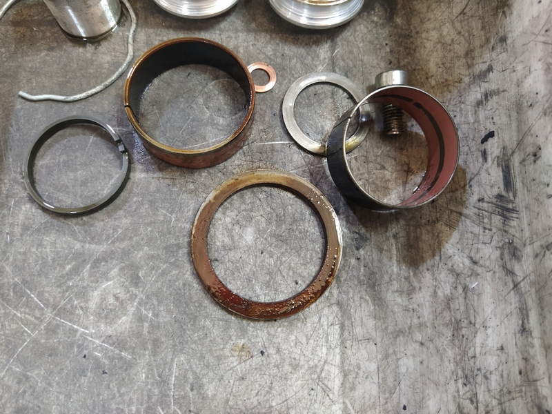

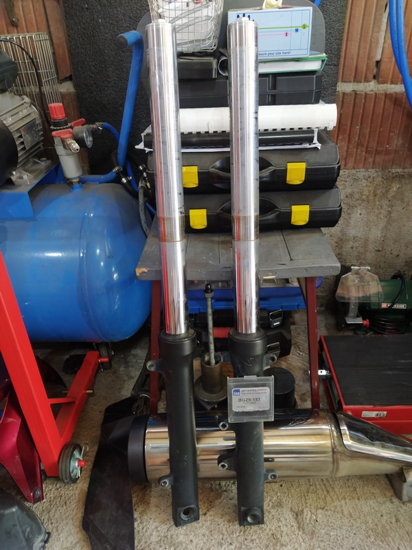

Satelis 17703 Napisano Avgust 18, 2021 Integrisan, 9756 postova Lokacija: Beograd - M.M.Lug Motocikl: Peugeot Satelis250 ...... Honda NC750XD Prijavi odgovor kao problematičan krecem od tockova semerinzi, lezajevi napolje tockovi kompletirani na red dolaze voda je prosla pored prasinara, semeringa, podloske, kliznog lezaja spustila se dole na jednom amortizeru jbg posle prve ruke pranja Ako je NC700X/XA/XD ondak ide 514 +/- 2.5ml sea 10W i 104mm je vazd. prostor Ako je NC700S/SA/SD ondak ide 518 +/- 2.5ml sea 10W i 103mm je vazd. prostor spusten na toCkovi Nastavice se..... _____________________________________ Momci, moji prsti srafe odavno, poceo od bajsa, sam jer sam tako morao. Nisam vise mogao cekati na Oca da mi popravi usranu pedalu, bio je tezak alkoholicar kad sam bio mali te nikad nije imao vremena. Sa 17 godina odlazim da radim, sad mi je 37 i ne mozete da zamislite cega sam se sve nagledao i kakvih prica naslusao a bilo je i dana kad sam samo cutao. Biti dobar Majstor je jedan par opanaka, istrajati u tome je nesto sasvim drugo. To je teska borba koju covek vodi sam sa sobom i istrajace jedino onaj koji svoj posao voli i maksimalno se trudi svaki dan, svaki put. Nekada, nekim Majstorima sam se divio kako rade, kapa dole.... danas, za iste ne mogu to opet reci, nazalost. Ljudi smatraju da je manje vise sve lako odraditi. Nisu svesni kakav zajeb/problem moze nastati kad se napravi propust u poslu. Licno za ove godine napravio sam 2 ozbiljna propusta i mene nije sram nit stid da to javno kazem, covek sam od krvi i mesa, nisam masina, kad pogresim priznam. Prvi propust se desio na mom ex bajku, u zurbi nisam stegao prednju kocnicu. Krenuo sam sa posla kuci i na pola puta ispao mi je jedan sraf dok se drugi dobrano odvio. Drugi propust je isti kao i prvi, samo sto ovog puta nije zurba vec je prica kumovala da mi skrene misli i ne dovrsim radnju. Drugaru @PaPaja sa kim delim dosta km predjena spala je prednja kocnica na levom disku negde u BiH. Sreca u oba slucaja nije se nista lose desilo a moglo je i te kako.... skola jeftino placena, boldovanog nema vise. Zajeban je ovaj nas hobi, dodje do propusta i za cas moze da te nema..... mislite o tome (dok radite)! 12 9 Citat Podeli ovaj odgovor sa prijateljima Link to post Share on other sites More sharing options...
Luckygsxr 766 Napisano Avgust 19, 2021 Svrati ponekad, 256 postova Lokacija: Subotica Motocikl: Sveta krava Prijavi odgovor kao problematičan Ako je ovo bio održavan motor onda sam ja Paja Patak. Citat Podeli ovaj odgovor sa prijateljima Link to post Share on other sites More sharing options...
Milllan 83 346 Napisano Avgust 19, 2021 Svrati ponekad, 414 postova Lokacija: Sabac Motocikl: Honda Forza 350 Prijavi odgovor kao problematičan Svaka cast Darko, vidi se sa koliko truda i entuzijazma radis svoj posao, posteno i predano, do perfekcionizma koji covek moze dati jednom poslu. Takav sam i ja u svom poslu, i vise nego posvecen, sada se skidam sa toga, ucim se da se vratim tamo gde treba podvuci granicu...krenuo sam sve sam od pocetka (kao i ti pretpostavljam), isto imao nezainteresovanog oca (nije bilo alkoholicar, ali svejedno nije ga bilo) i to je bio put u jednom pravcu, da se stigne do cilja, dokaze svetu da se zna i ume i mozda ono najbitnije-da se sve to postigne na jedan posten nacin, da ne moze niko osporiti ostvareno. Sta da ti kazem osim svaka cast! Vidi se da jedan posten i mukotrpan rad stoji iza svega toga, pretpostavljam da i nisi omiljen medju pojedinim kolegama, ali ti samo radis svoj posao (kao sto radim i ja), ako nesto treba da se radi radice se, ako ne -onda ne treba i to uvek smem da potpisem. Malo skretoh sa teme, ne zamerite... drago mi je da ima jos ljudi poput tebe (ako te nisam lose procenio, upoznali smo se na 5 min i pratim samo tvoje postove pa zakljucujem kakva si licnost), pre svega postenih i vise nego korektnih u svom poslu. Svaka cast jos jednom 2 1 1 Citat Podeli ovaj odgovor sa prijateljima Link to post Share on other sites More sharing options...
X8 Vračar 4860 Napisano Avgust 19, 2021 Ne silazi, 2223 postova Lokacija: Beograd Motocikl: Honda NC700D Integra Prijavi odgovor kao problematičan Ja sam bio čvrsto ubeđen da ovo ne može da korodira. Potpuno sam šokiran ako ovo nije motor iz poplave Citat Podeli ovaj odgovor sa prijateljima Link to post Share on other sites More sharing options...
brka21 16 Napisano Avgust 19, 2021 U prolazu, 37 postova Lokacija: Beograd Motocikl: Honda PCX 125 Prijavi odgovor kao problematičan Jeste cudno. Nego je l ima neko predlog kako to da saniram i da li uopste treba to dirati?Sent from my SM-G950F using Tapatalk Citat Podeli ovaj odgovor sa prijateljima Link to post Share on other sites More sharing options...
