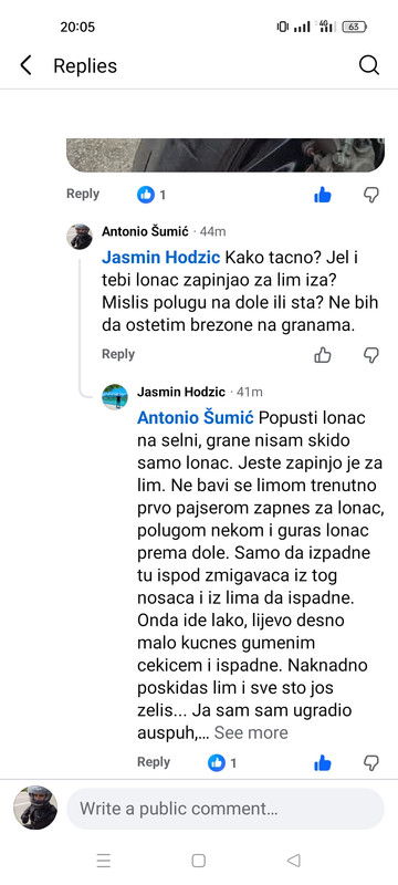

Motorcyclist 23399 Napisano Januar 24 Integrisan, 7519 postova Lokacija: Vojvodina Motocikl: Kwikasfuki 600 Prijavi odgovor kao problematičan Javilo mi se dosta kolega na fb da ih nazovem sutra ako treba. Svaka cast. Citat Podeli ovaj odgovor sa prijateljima Link to post Share on other sites More sharing options...
Daniel68 281 Napisano Januar 24 Svrati ponekad, 89 postova Lokacija: Bački Petrovac Motocikl: Apn6s,Jawa350ts,Bmw R1200RT Prijavi odgovor kao problematičan Ako imaš od nekog u blizini da pozajmiš mali brener za plinsku bocu, zagrejati sastav pa politi vodom brzinski ohladitii i tako jedno tri puta za redom i mora da popusti. Posle prilikom sastavljanja obavezno upotrebiti bakarnu mast. 1 Citat Podeli ovaj odgovor sa prijateljima Link to post Share on other sites More sharing options...
Motorcyclist 23399 Napisano Januar 24 Integrisan, 7519 postova Lokacija: Vojvodina Motocikl: Kwikasfuki 600 Prijavi odgovor kao problematičan 45 minutes ago, Daniel68 said: Ako imaš od nekog u blizini da pozajmiš mali brener za plinsku bocu, zagrejati sastav pa politi vodom brzinski ohladitii i tako jedno tri puta za redom i mora da popusti. Posle prilikom sastavljanja obavezno upotrebiti bakarnu mast. Imam wynns za auspuhe. Nije mi problem izvuci to vec spustiti lonac. Pisu mi ljudi: ja morao pajserom, ja tuko cepanicom 1 Citat Podeli ovaj odgovor sa prijateljima Link to post Share on other sites More sharing options...
stari roker 4914 Napisano Januar 24 motoras, 2629 postova Lokacija: PECINCI Motocikl: BMW '73. zderac kilometara // TOMOS APN 4/deva //Gpz900r Ninja // VULCAN VN1500 Prijavi odgovor kao problematičan Nemoj nista siliti. Nije na silu ni ušlo. Bolje ostavi,pa kasnije probaj ponovo. Pregledaj ponovo da nije neki sraf ostao što bi moglo pomoći u rešavanju problema. Ja kad ne ide ostavim pa probam za sat vremena,pa opet za sat ako nece. Samo lagano i opušteno. Kad smo vec kod problema, ja za danas zacrtao da upalim Hondu. Neće, pa neće. Eno razbucao sam je ,valjda ce biti nesto. S obzirom da nije paljena godinu dana dobro je da vergla... 1 Citat Podeli ovaj odgovor sa prijateljima Link to post Share on other sites More sharing options...
Motorcyclist 23399 Napisano Januar 24 Integrisan, 7519 postova Lokacija: Vojvodina Motocikl: Kwikasfuki 600 Prijavi odgovor kao problematičan Nije ostao 100% Problem je spustanje zadnjeg lonca. Probacu skinuti lim, ako ne uspe nazvacu ljude sto su se ponudili pomoci. Svima je problem taj zastitni lim izgleda... 1 Citat Podeli ovaj odgovor sa prijateljima Link to post Share on other sites More sharing options...
Motorcyclist 23399 Napisano Januar 24 Integrisan, 7519 postova Lokacija: Vojvodina Motocikl: Kwikasfuki 600 Prijavi odgovor kao problematičan Ja bih rekao da tu treba malo sile ka dole ali bezveze je jer ne verujem da su napravili takav propust tako da mislim da je do mene. Citat Podeli ovaj odgovor sa prijateljima Link to post Share on other sites More sharing options...

Motorcyclist 23399 Napisano Januar 25 Integrisan, 7519 postova Lokacija: Vojvodina Motocikl: Kwikasfuki 600 Prijavi odgovor kao problematičan 18 hours ago, Žaksi said: Lonac ti je malo sišao dole,taj lim se montira sa donje strane,imaš mesta da zavučeš ruku sa alatom i odviješ i ukloniš lim,lonac garatno izlazi. Odvrnuo. Ne moze se bocno vaditi pre auspuha. Idemo dalje. 1 Citat Podeli ovaj odgovor sa prijateljima Link to post Share on other sites More sharing options...
