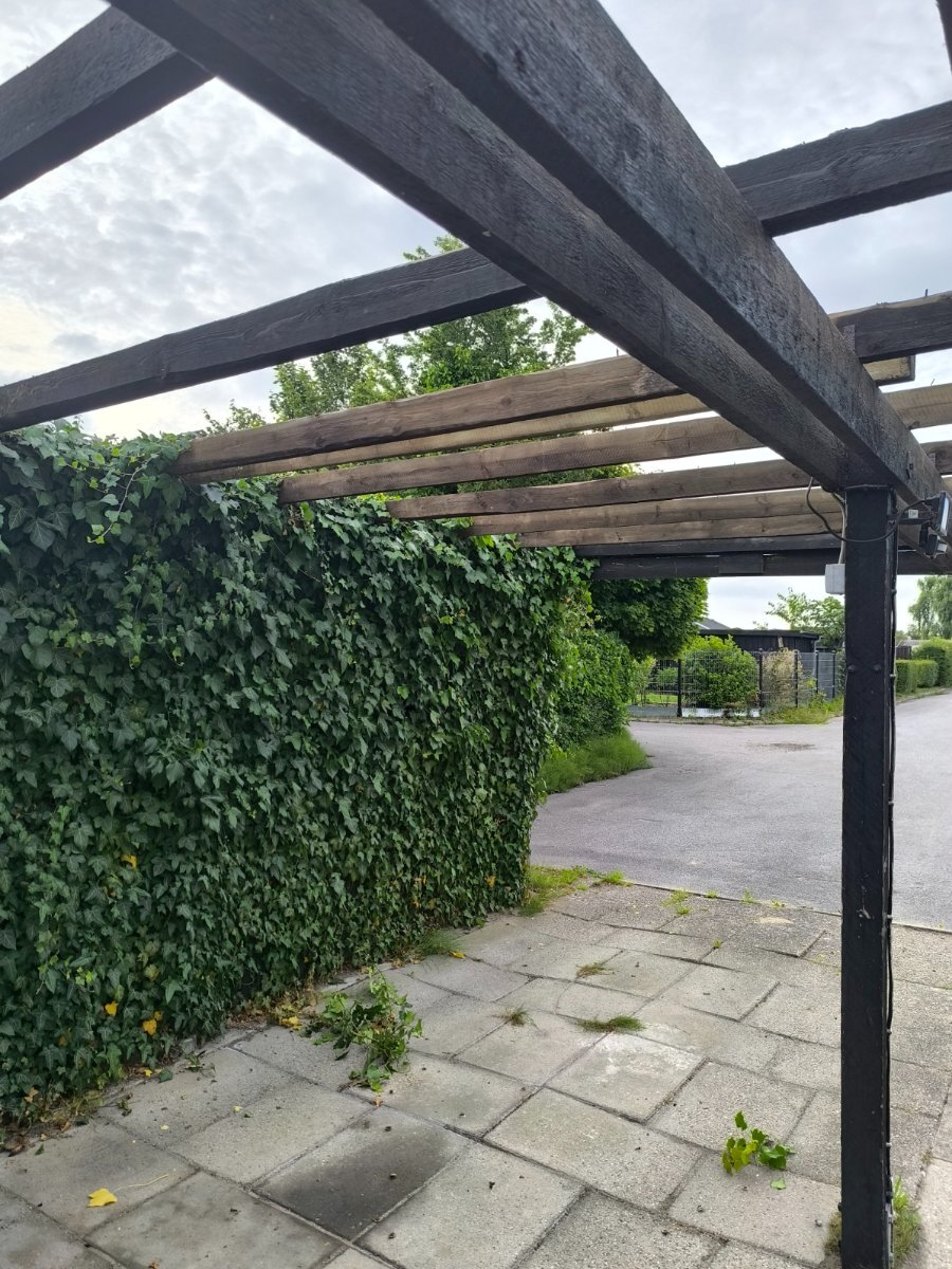

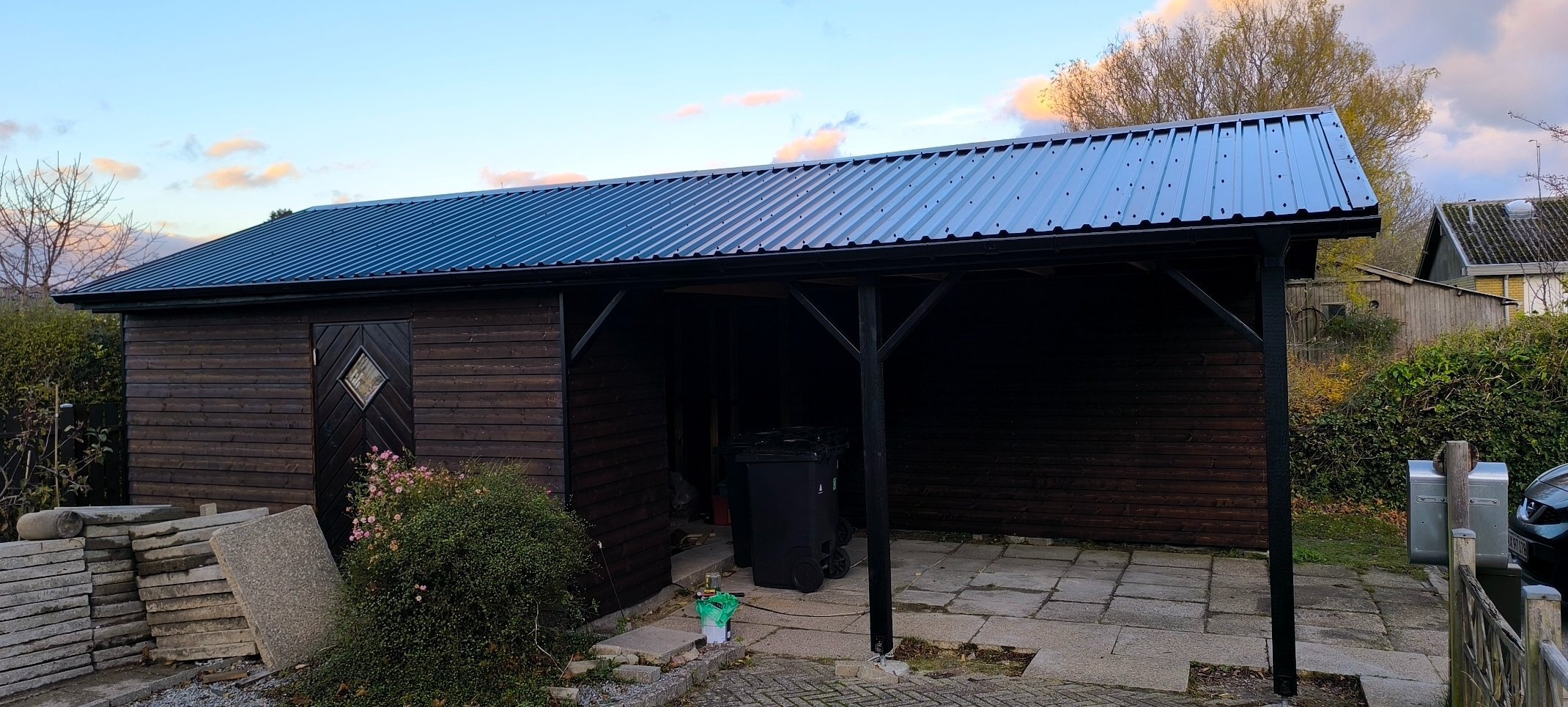

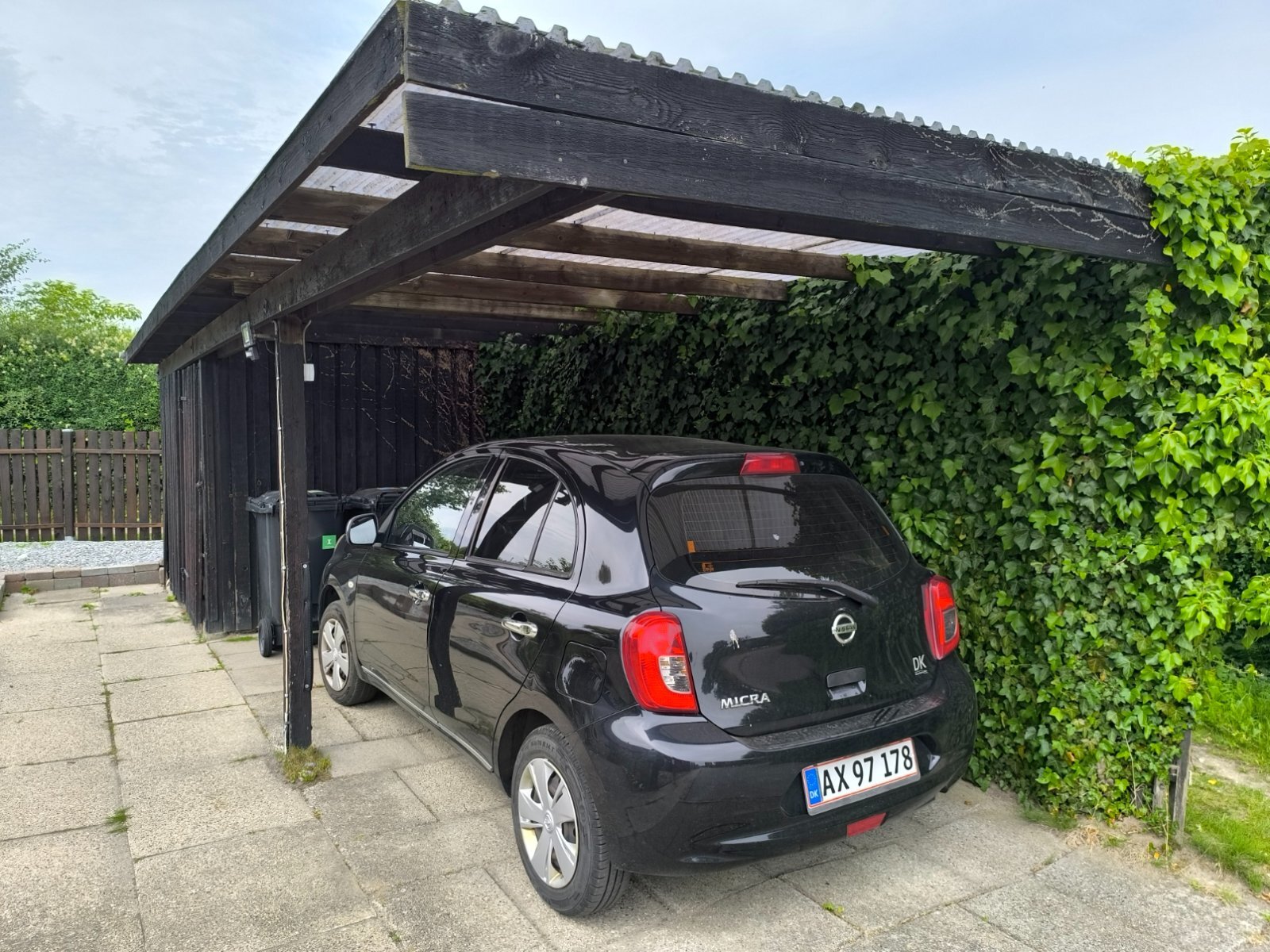

Ja jos uvek nisam svoju garazu zavrsio, ali evo par slika i uz to cu napisati koji red da vidite kako sam ja to uradio. Imao sam druge zelje ali zbog okoline podrucja ne mogu da pravim sta ja hocu, vec ono sto je dozvoljeno.
Inace napominjem da su radovi poceli u Junu mesecu ove godine, i sve sto vidite na slikama JA SAM URADIO SAM, bez icije pomoci...znaci svaki najmanji sraf je zasrafljen svojom rukom.

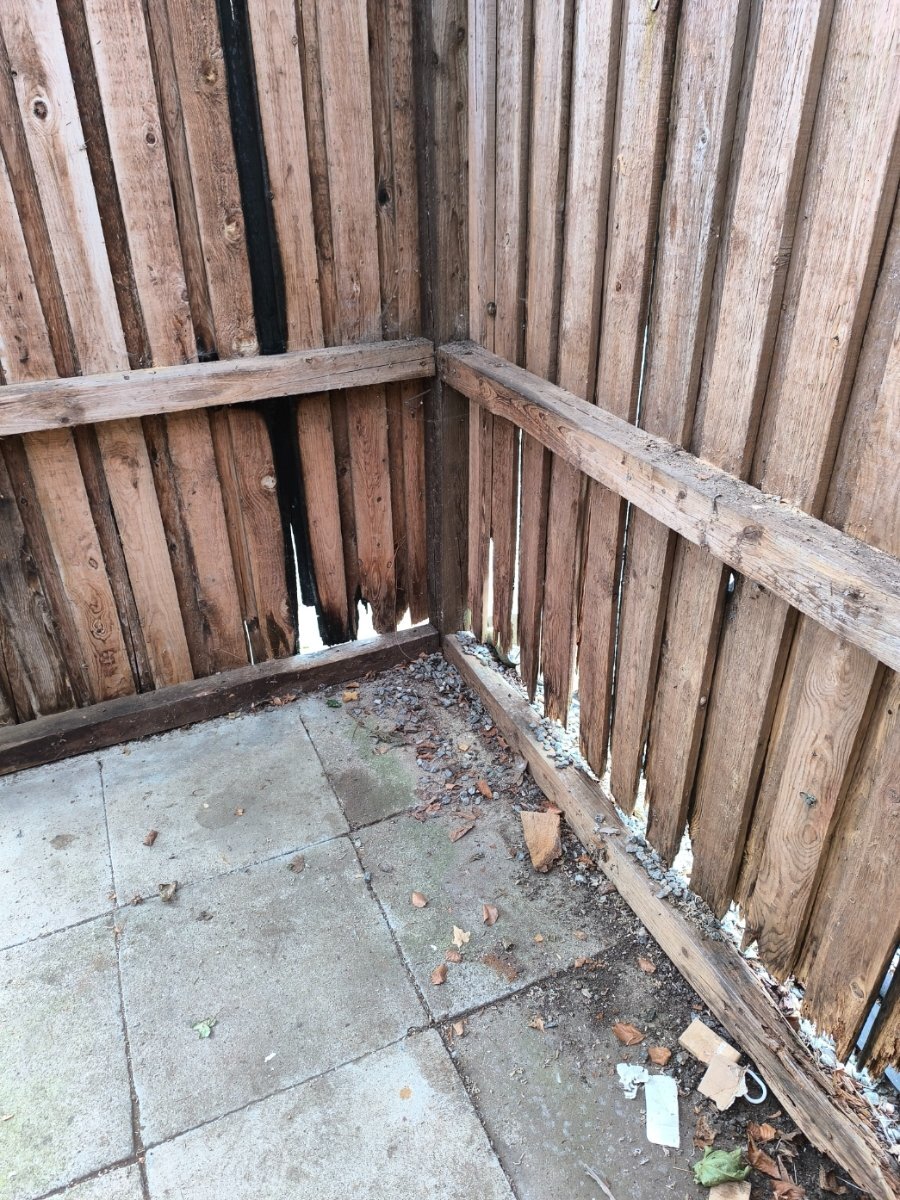

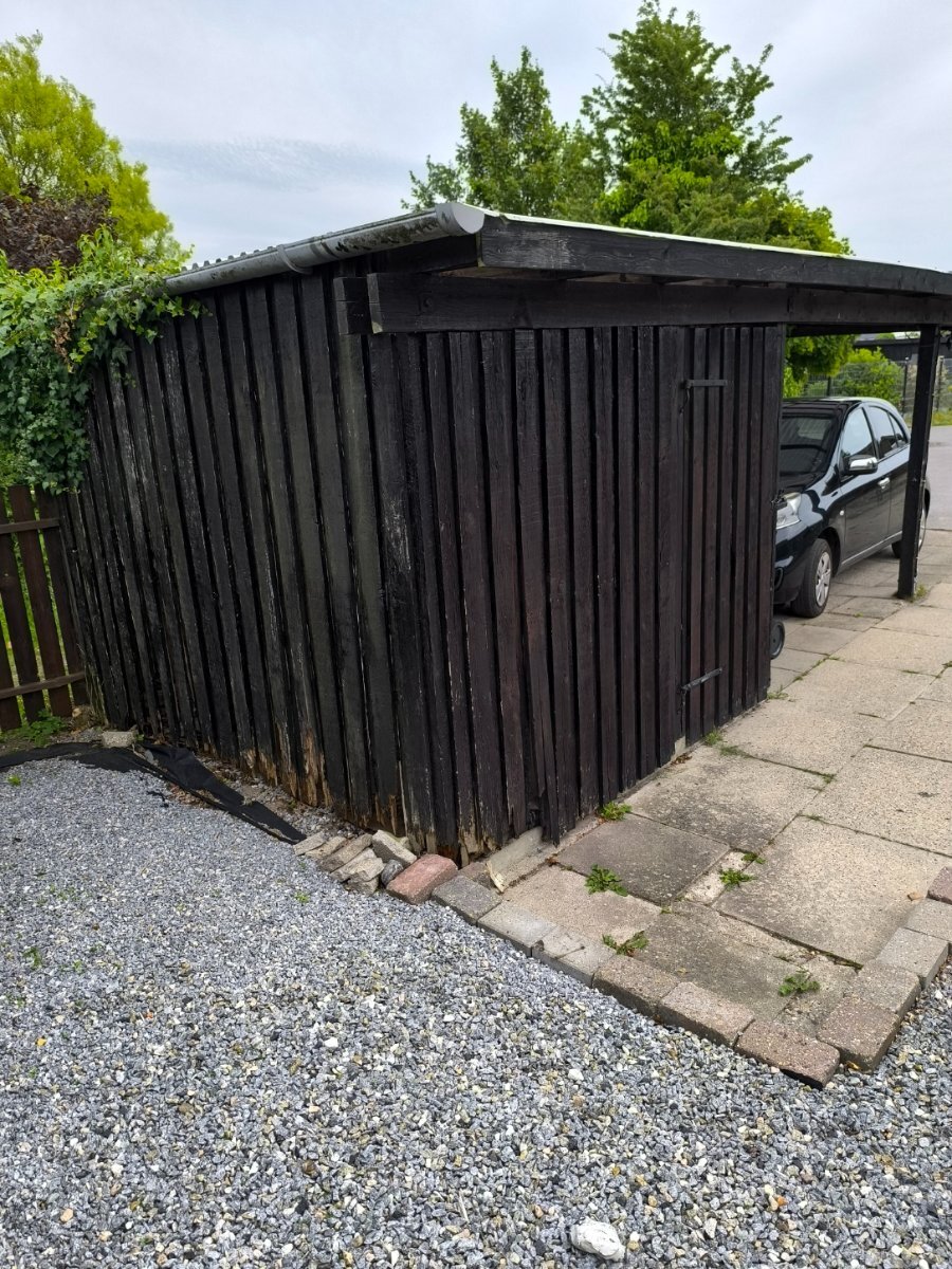

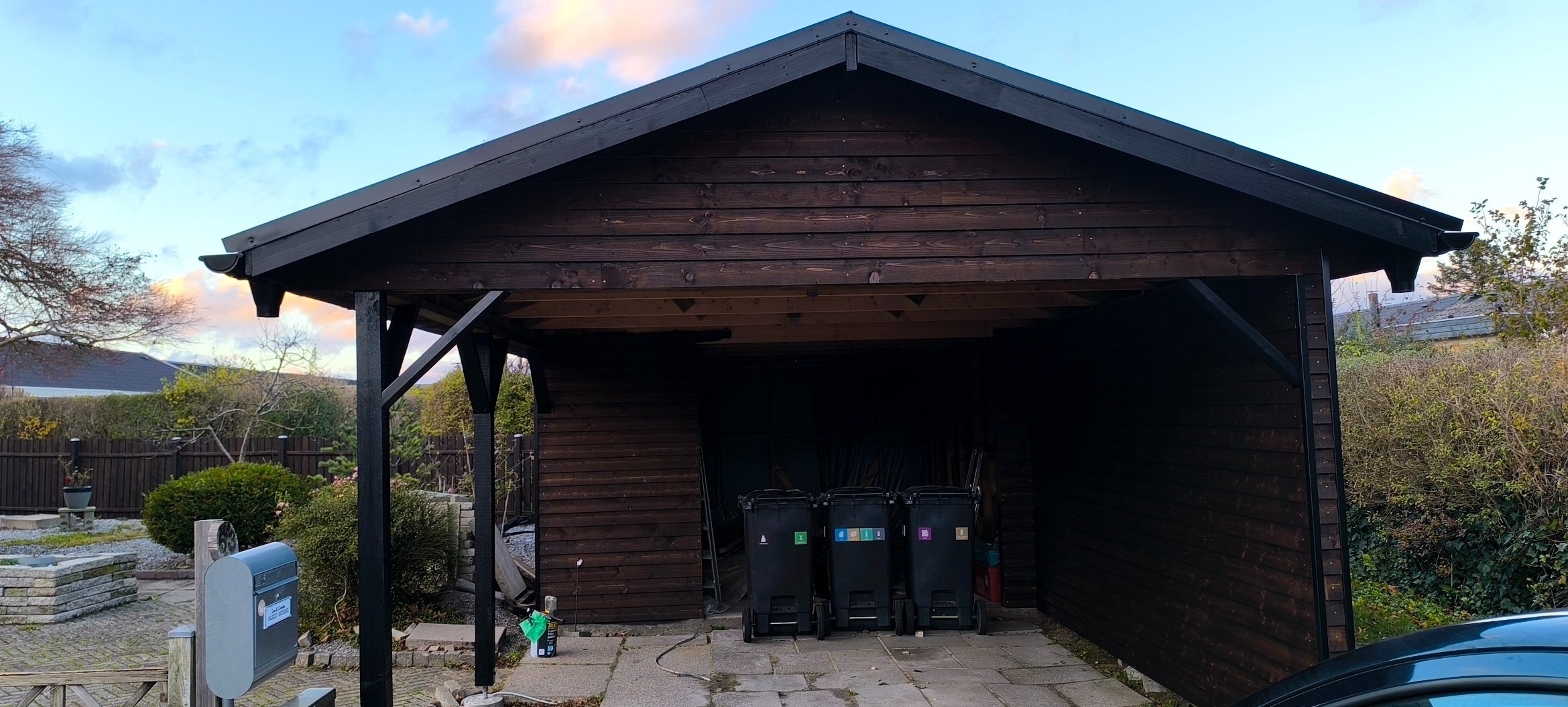

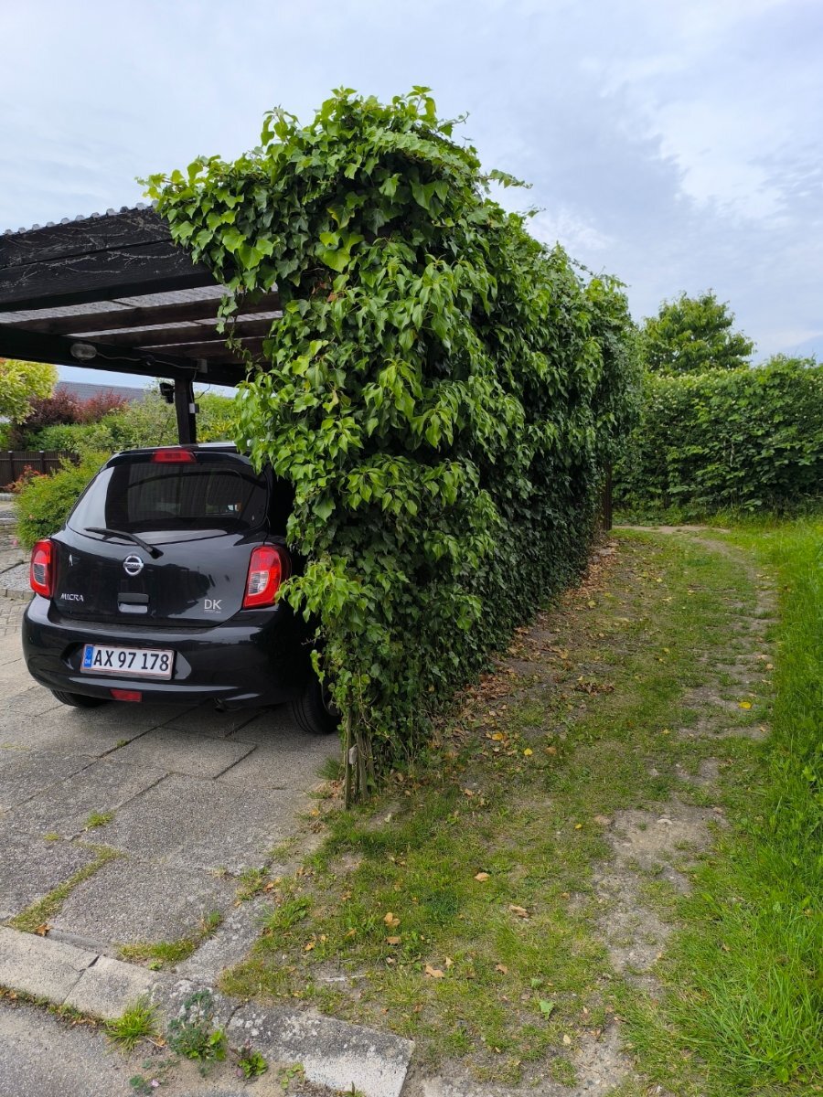

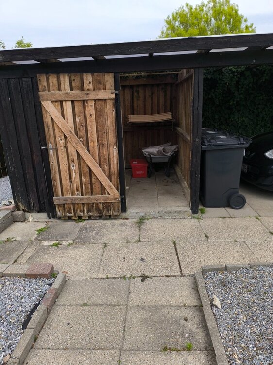

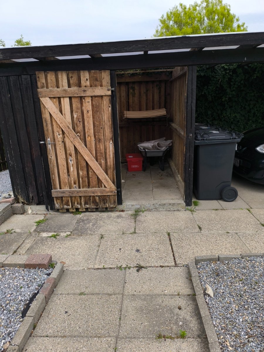

Evo kako je izgledala stara "supa"
image.thumb.jpeg.bc10f5dba0ed02064f2b8d1dcf3e84f6.jpegimage.thumb.jpeg.89d2c6d263ef0961b8905b84ab353f96.jpegimage.thumb.jpeg.afcfe58697d3cfab508c11e799acd2f8.jpegimage.thumb.jpeg.fddb7c79f9557831d0b808ab79c41960.jpegimage.thumb.jpeg.a8e9d5b91e890f675af715a281c15b5a.jpeg

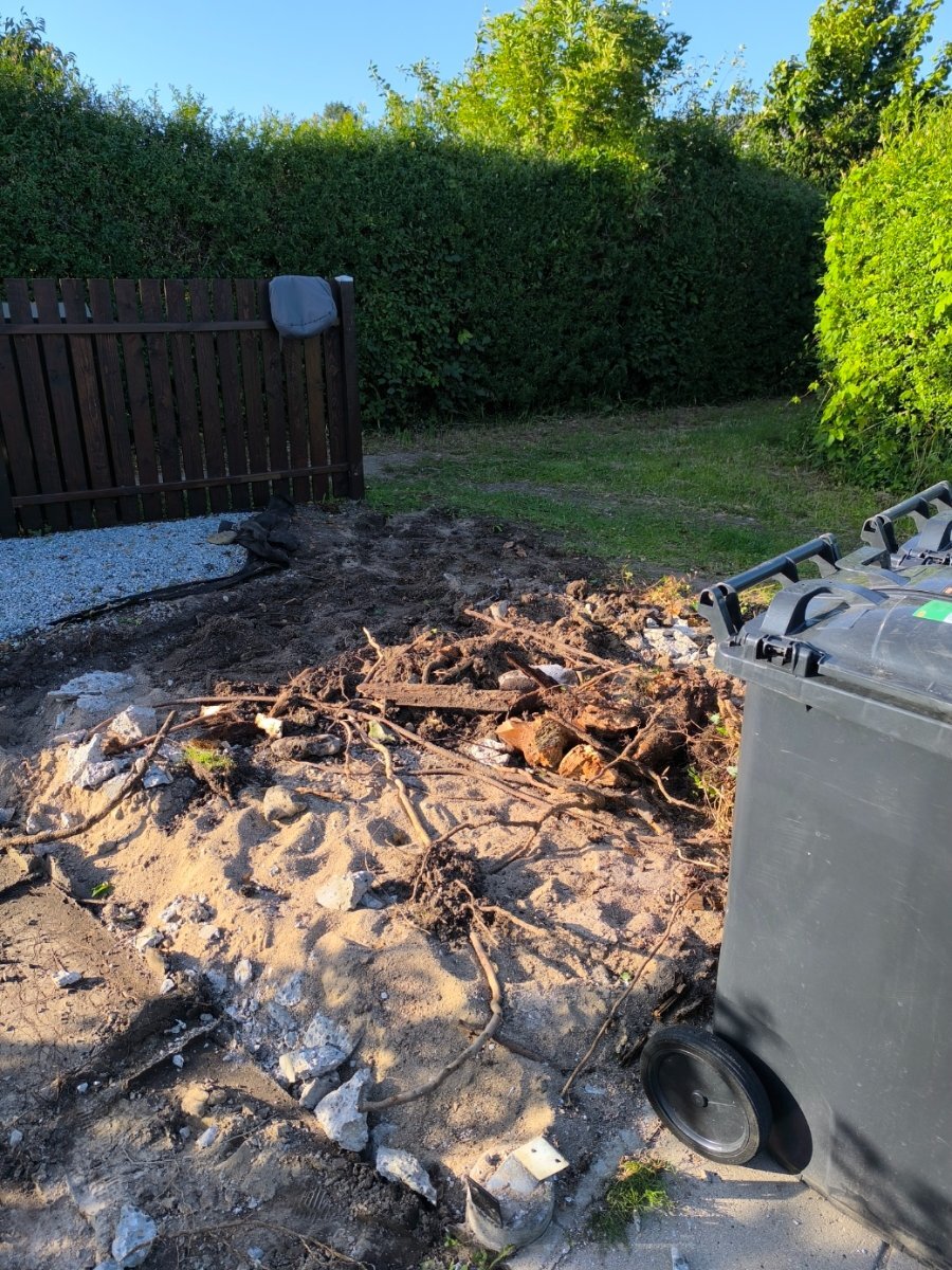

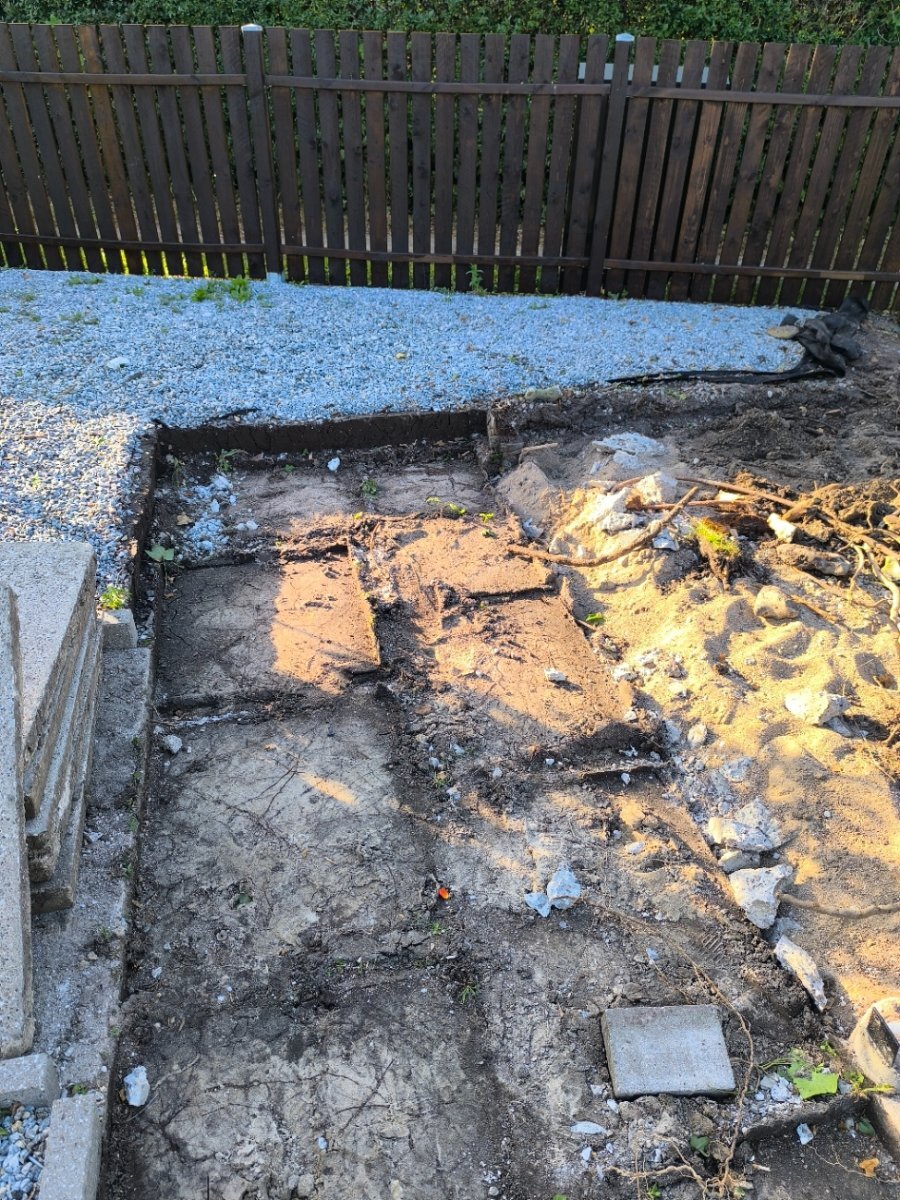

Zatim je logicno krenulo rusenje. Sve sam srusio i polupao temelj.
image.thumb.jpeg.4ca1aac7f8822e3e302e91e9851238a7.jpegimage.thumb.jpeg.9aa8a25c2e622c3c7ea2f6aaf8a3c78d.jpeg

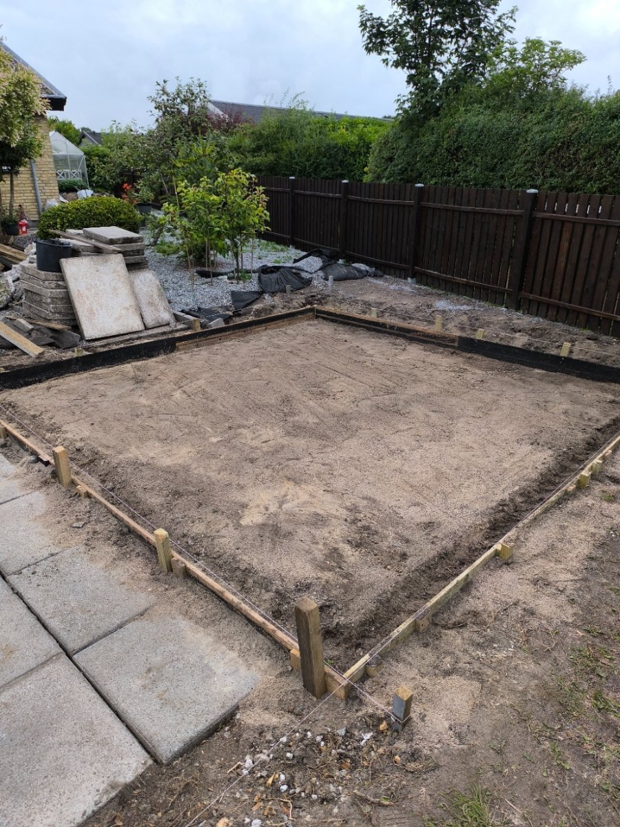

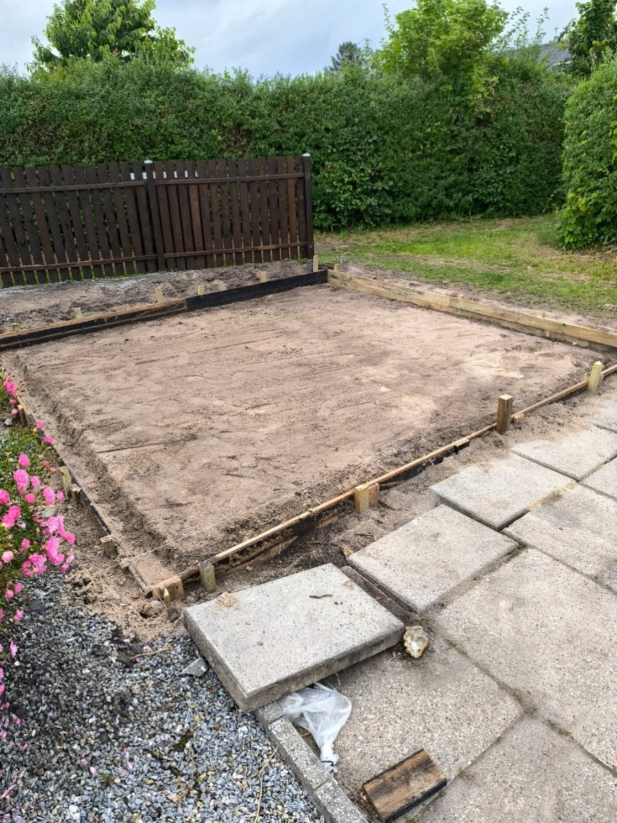

Naravno u planu je bilo i blago prosirenje, sam temelj za novu "garazu" je nesto malo vise od 4x4 metara, dok ce celi objekat biti 4x9m
image.thumb.jpeg.9bc199b45e19c2f4821c83172ac4be25.jpegimage.thumb.jpeg.793ce96956c99e92f50868e2671a04fc.jpegimage.thumb.jpeg.65d058028d26a6d4fb507d1018cf9d89.jpeg

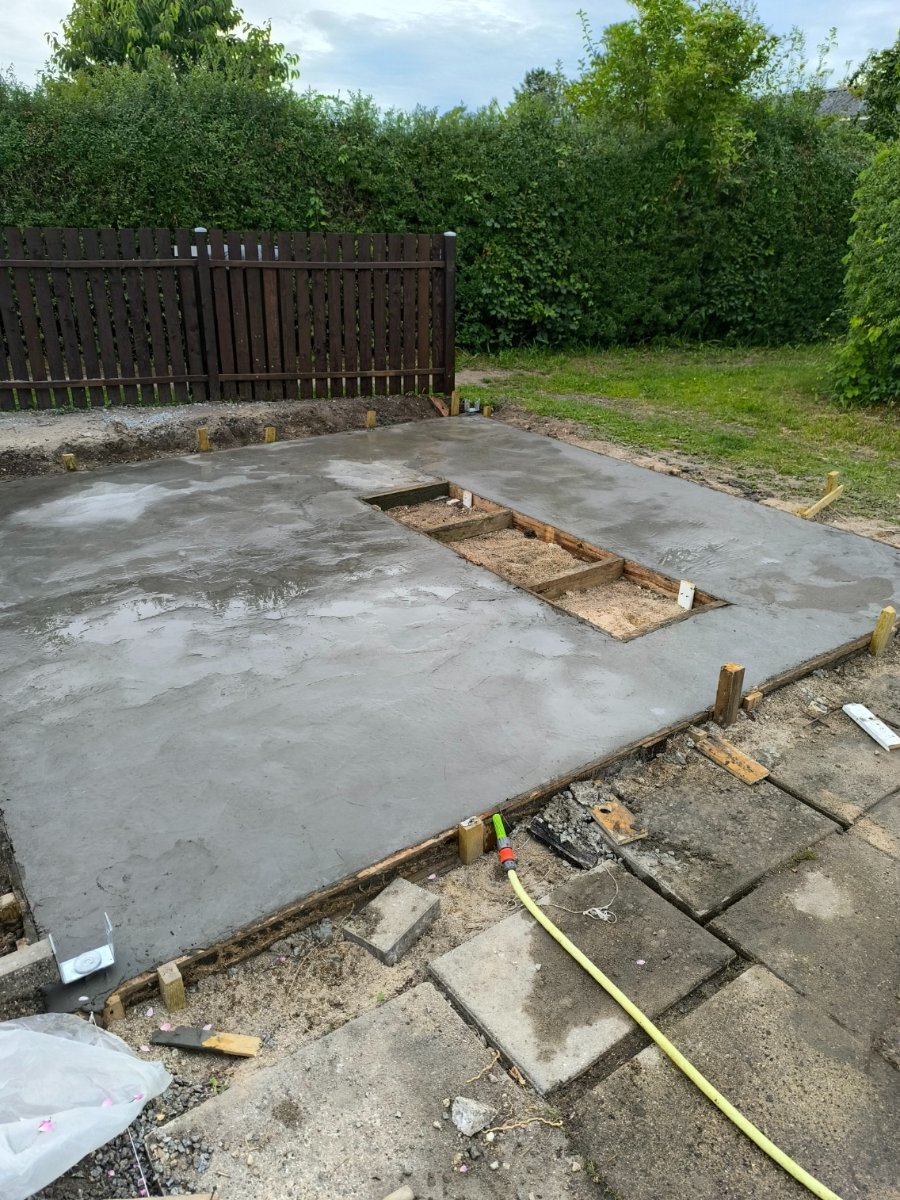

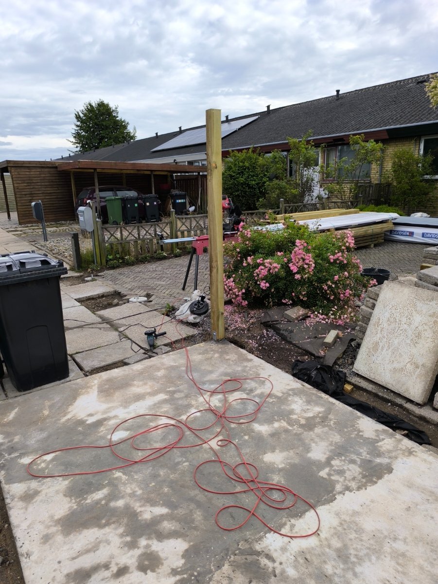

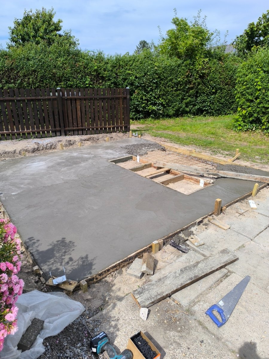

Zatim dolazi po meni najgori ili najtezi deo...Izlivanje temelja. Kako ne zivim u Srbiji, pa tako ovde drugarstvo ne funkcionise kao kod nas...Tako da sam sve radio sam, kako sam vec i rekao. I mogu reci da mi je temelj hebao mamu.
napunim mesalicu, dok ona mesa, ja guram kolica i ravnam...trcim nazad, sipam u kolica, punim mesalicu i tako u krug...
image.thumb.jpeg.d1396353951b79d2f1422d71723a2406.jpegimage.thumb.jpeg.20df4974ae08489ba12e51af27243b88.jpeg
Rupa u temelju je za montazu dizalice za motocikl.

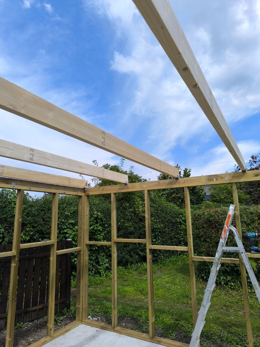

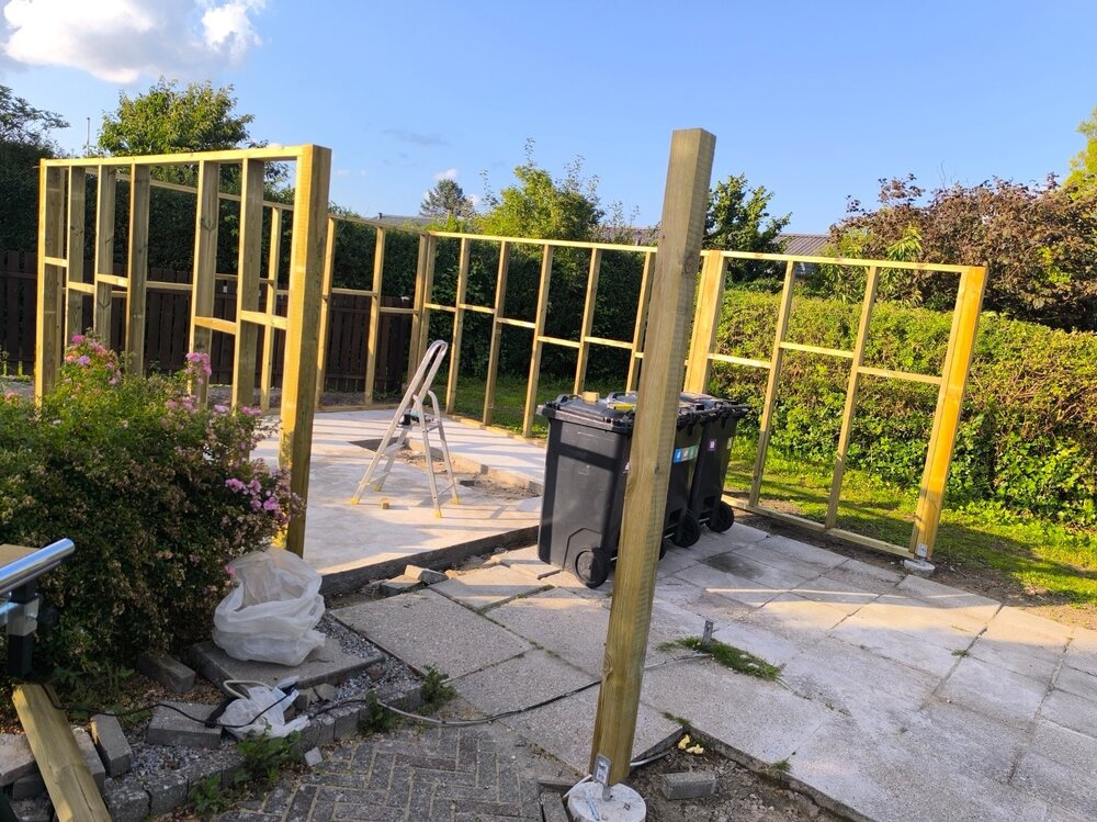

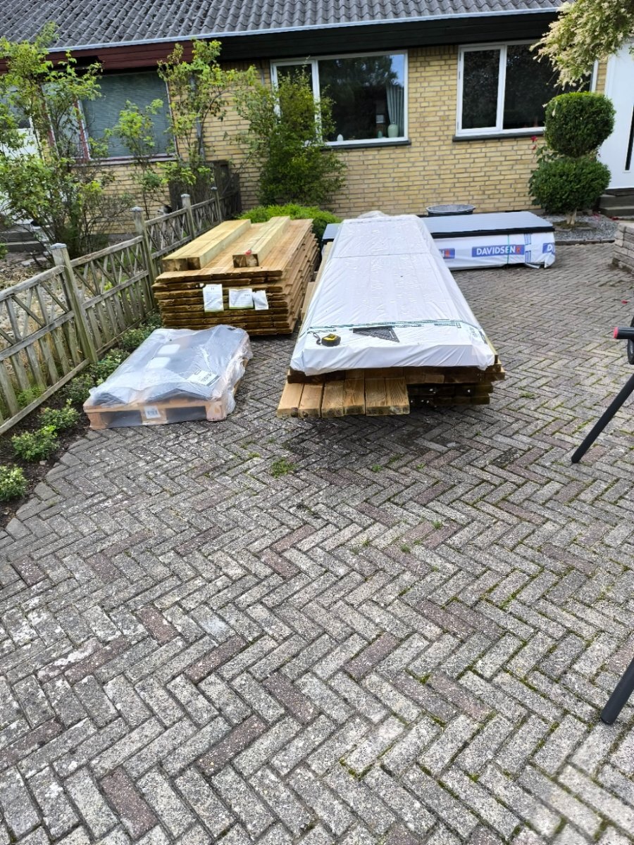

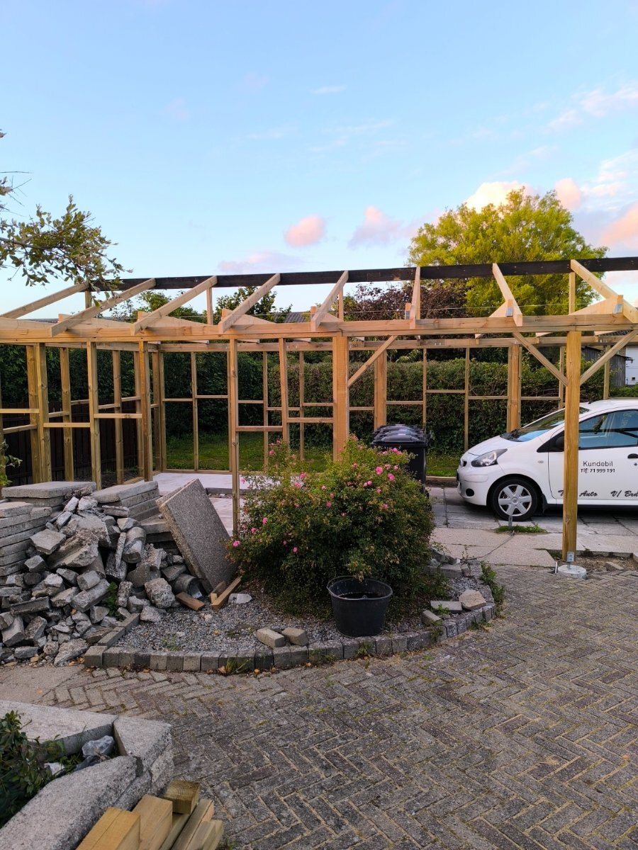

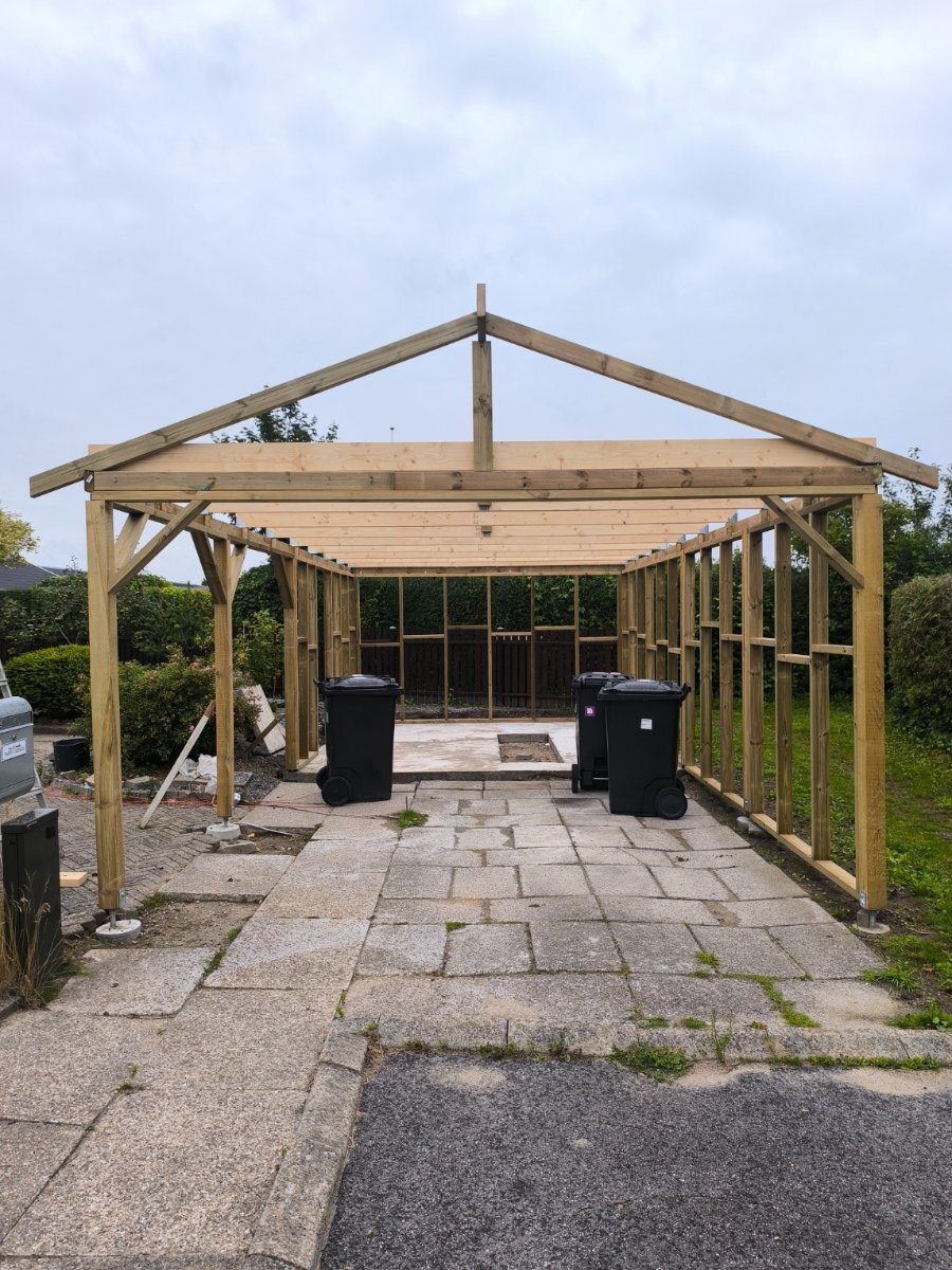

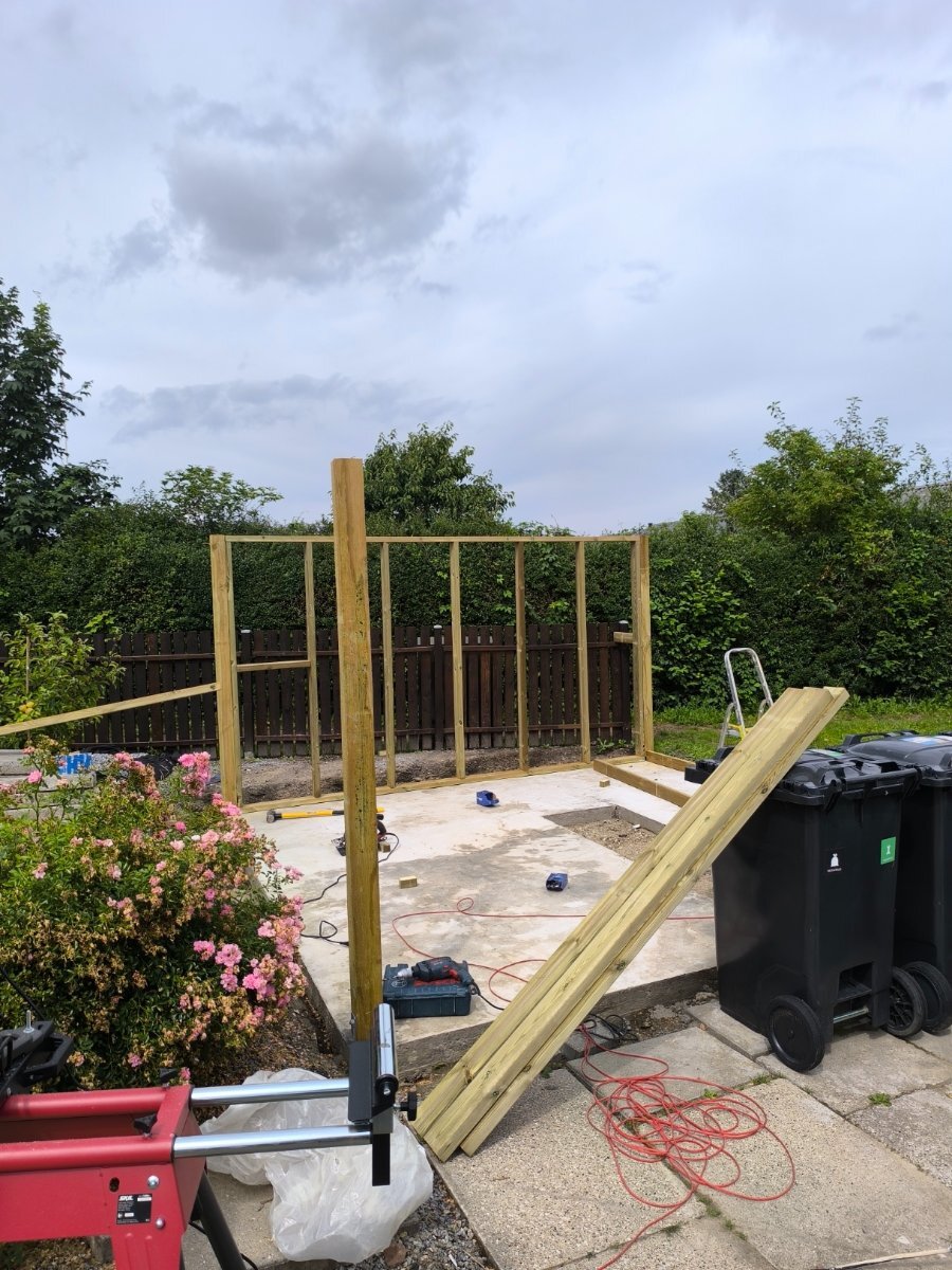

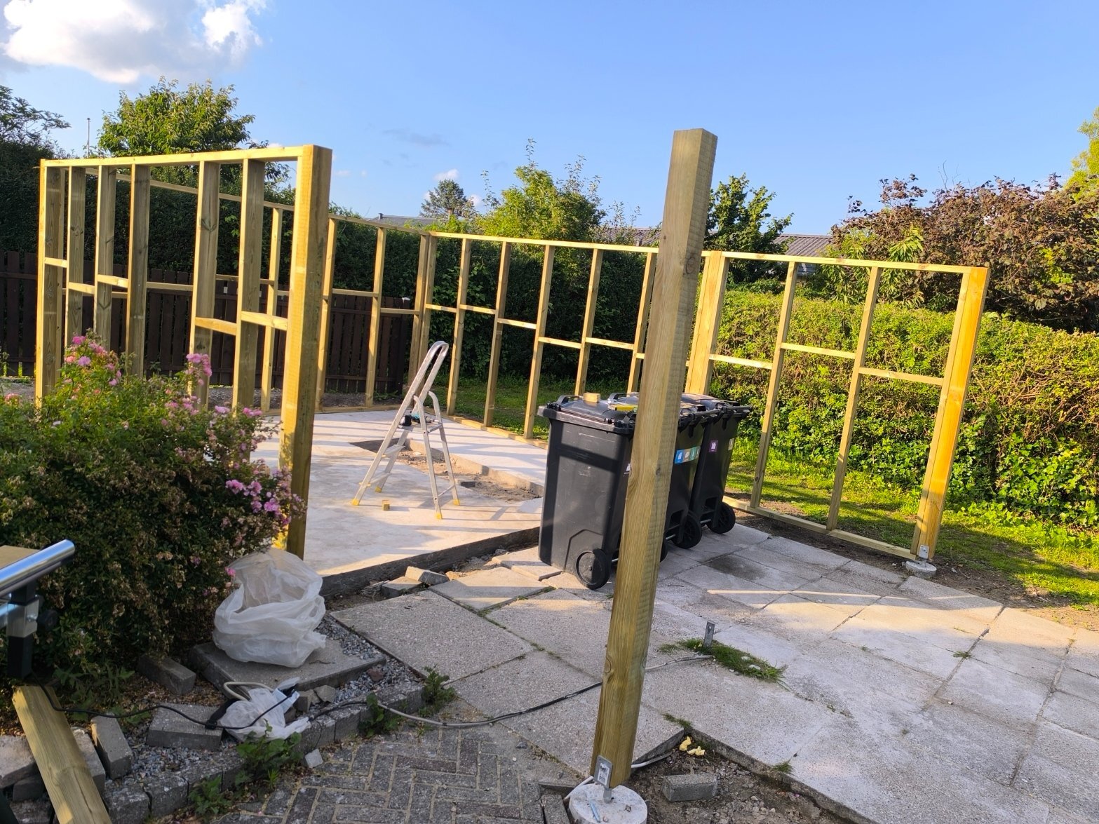

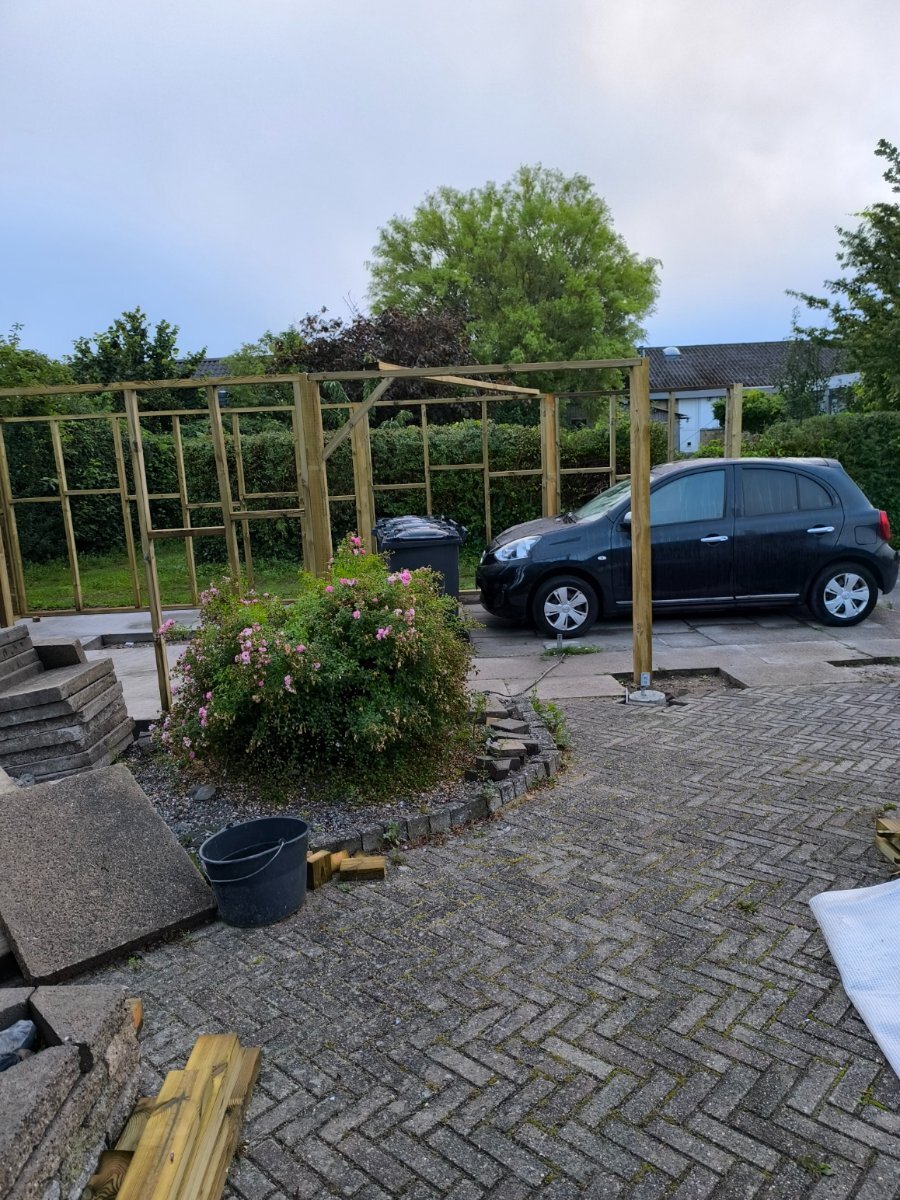

Nakon porudzbine ostalog materijala pocinje i izgradnja.
image.thumb.jpeg.83e88ede64d599b75485820bd8e5fbae.jpegimage.thumb.jpeg.49d667bc31862894664925b87f8c4fe9.jpegimage.thumb.jpeg.ada9a2e49f780291281773eac967c23f.jpegimage.thumb.jpeg.bd898a9084d875a4e6c72f88765c7104.jpegimage.thumb.jpeg.c45b619c2a00ce366c38d8e436224270.jpegimage.thumb.jpeg.785c0eac4374e5c4637574e4891f89ba.jpegimage.thumb.jpeg.5d304406881dd4bd7a0c0339ecc16d33.jpegimage.thumb.jpeg.5547bb8b1556ac1632a1b5647f843d07.jpeg

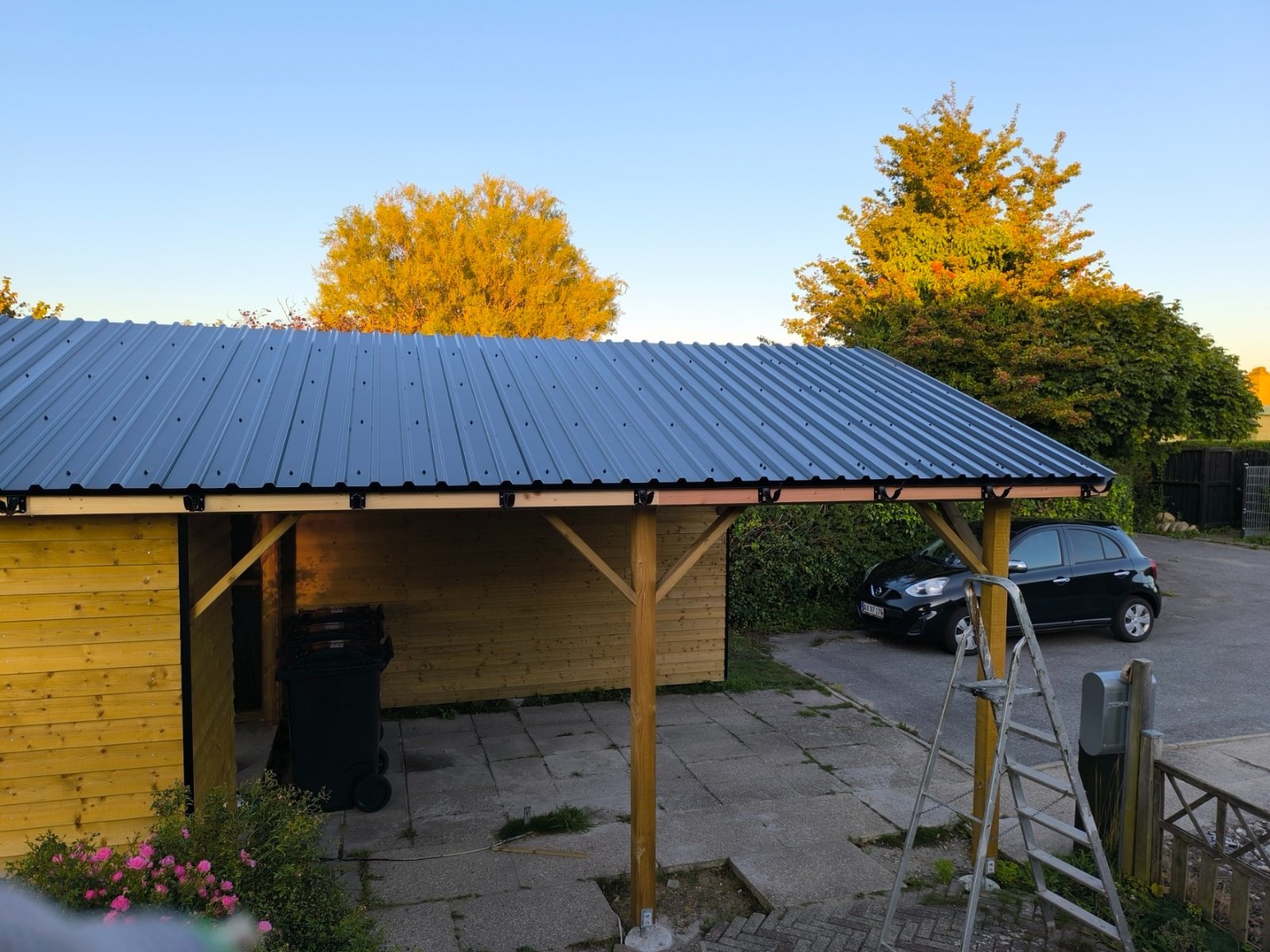

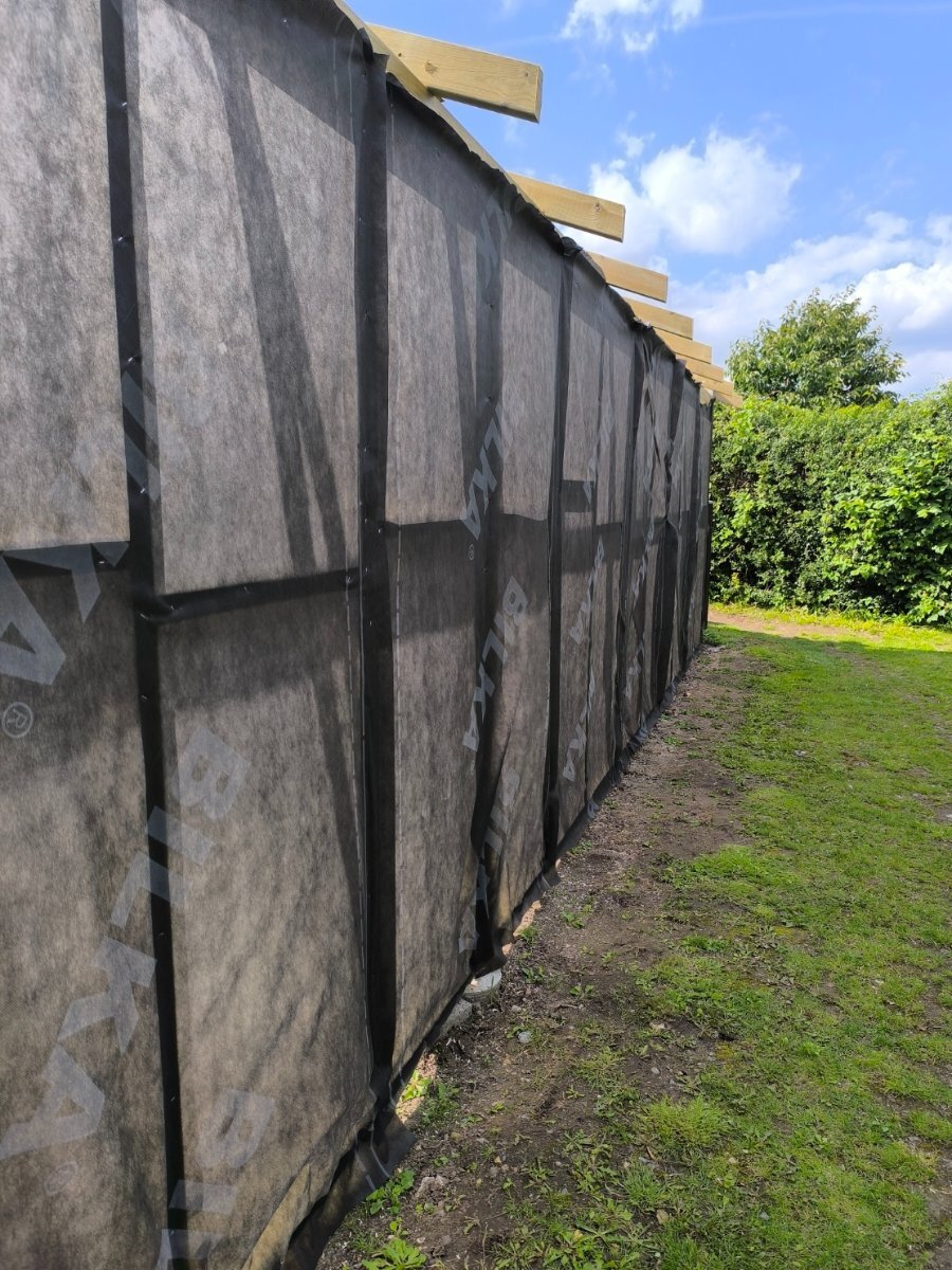

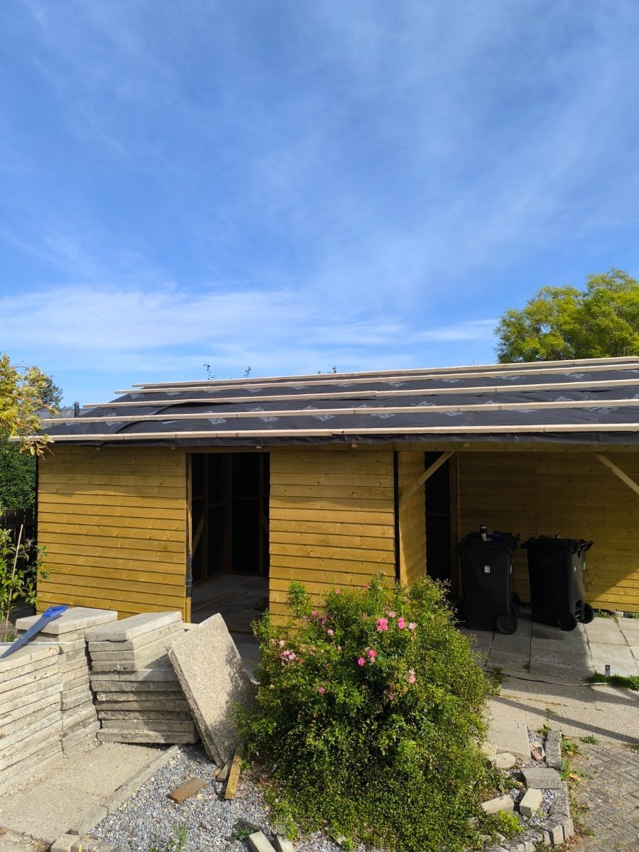

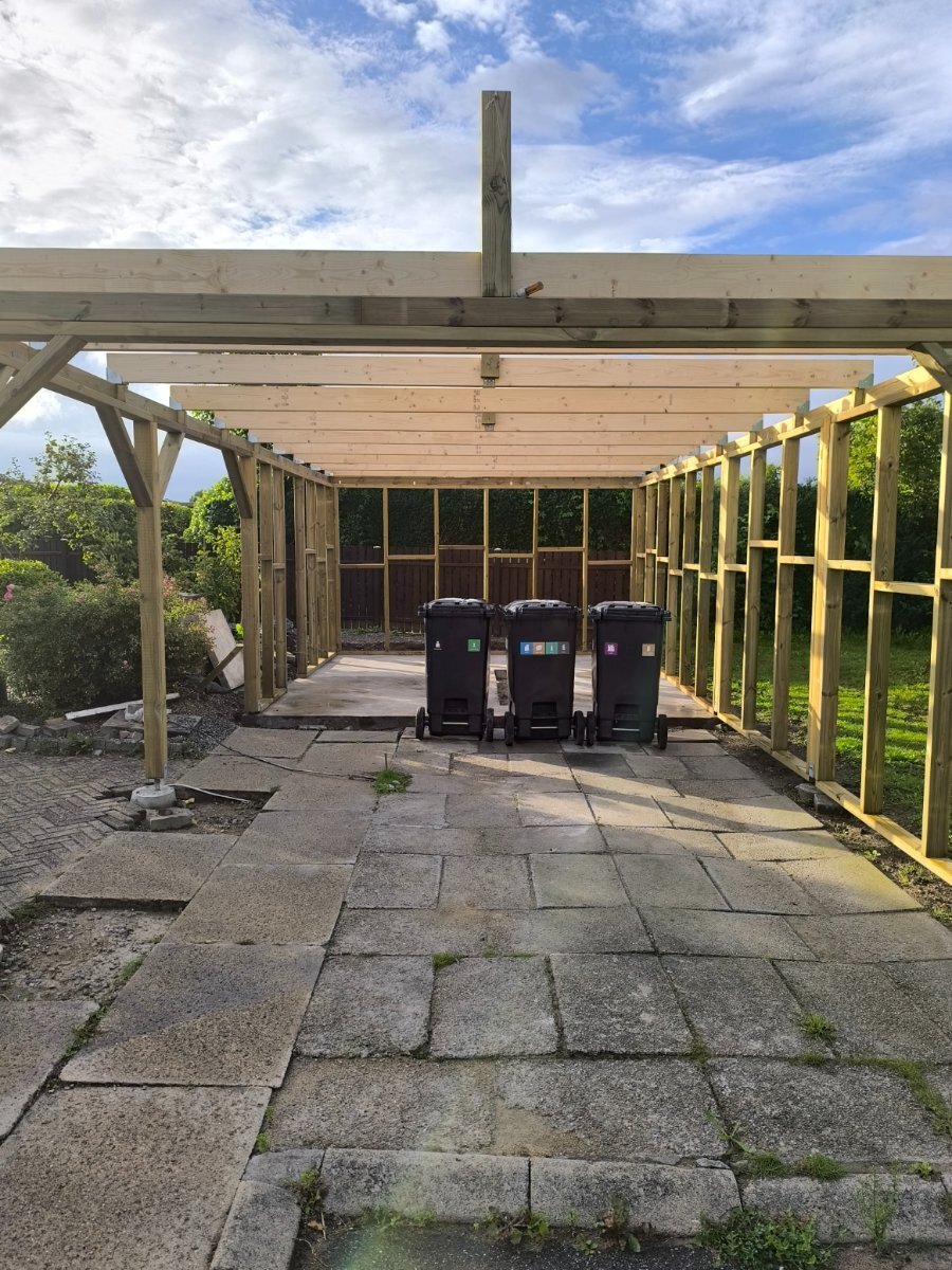

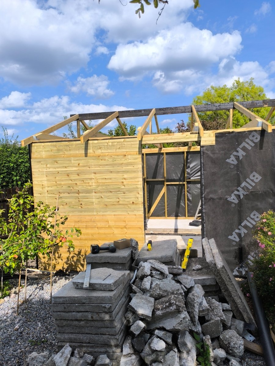

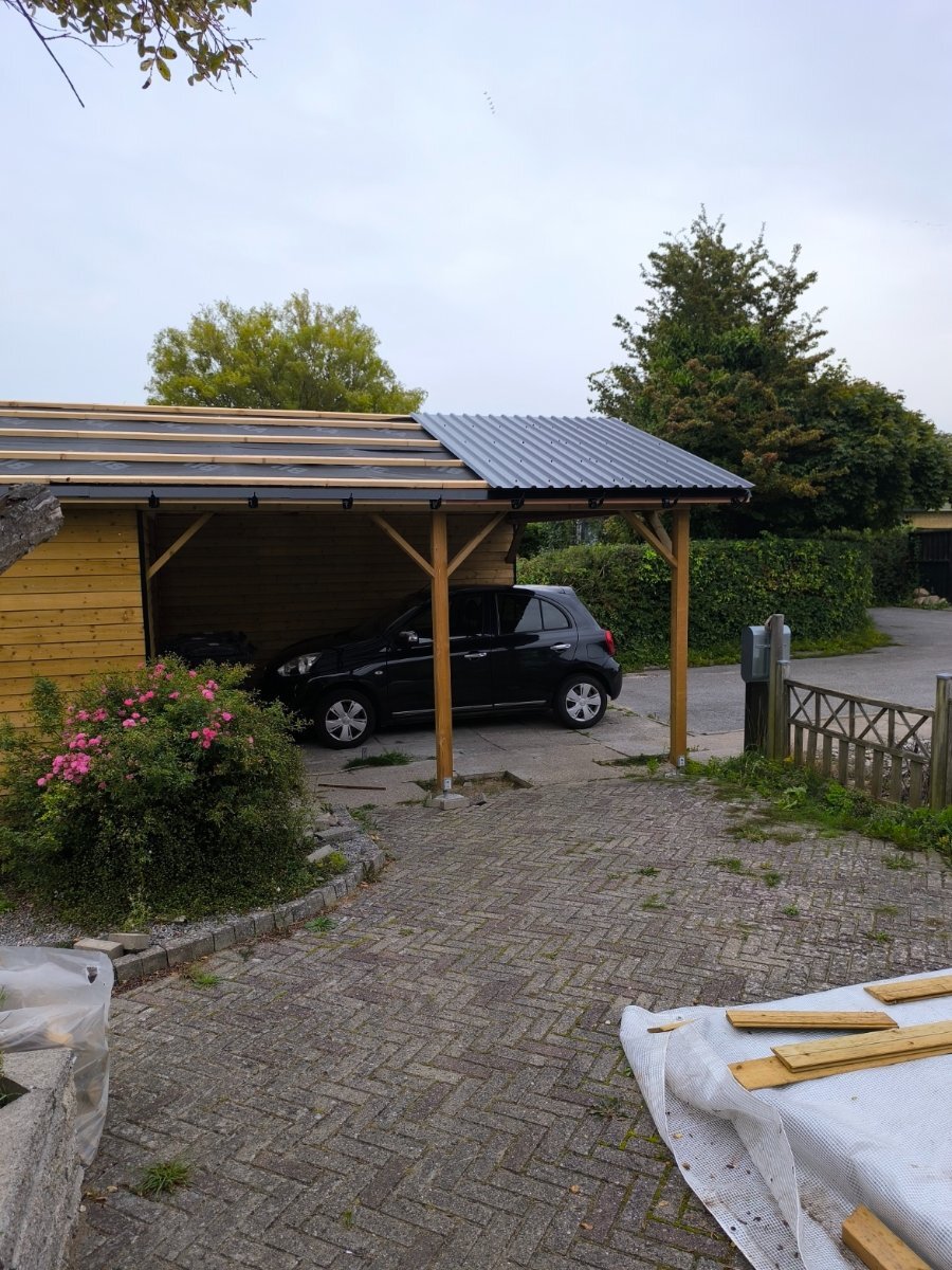

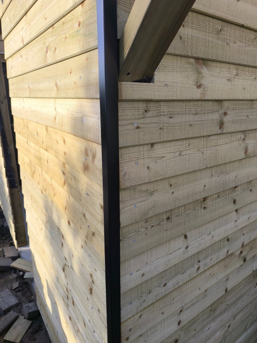

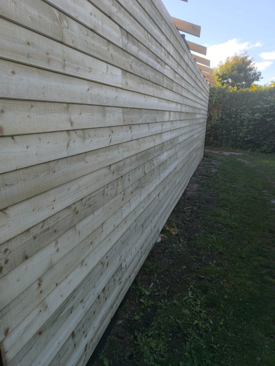

Nakon izgradnje kostura konstrukcije, krenuo sam sa folijom i sa "fasadom"
image.thumb.jpeg.5d20d591277c10b5c6b46b643b3bedac.jpegimage.thumb.jpeg.869e85d5c93ef570ff3aa20b1a1204ae.jpegimage.thumb.jpeg.f4b0e199b5d7507775b76a5047773fd5.jpegimage.thumb.jpeg.5ed5ffa10e7e7d51f2e280589111f954.jpegimage.thumb.jpeg.e8c2264b91747ac233972167f5eb03b1.jpegimage.thumb.jpeg.ee5cd8511ce70825a8834107c30f2df8.jpegimage.thumb.jpeg.9ec6df696359f3caf32840eec7e85b54.jpegimage.thumb.jpeg.1101a0686a0295ec944dbbc8a5a045e5.jpegimage.thumb.jpeg.46b6f6283a0717a769200b8afafd1e56.jpegimage.thumb.jpeg.3ac2188a20b48104bab14d809fdad53b.jpeg

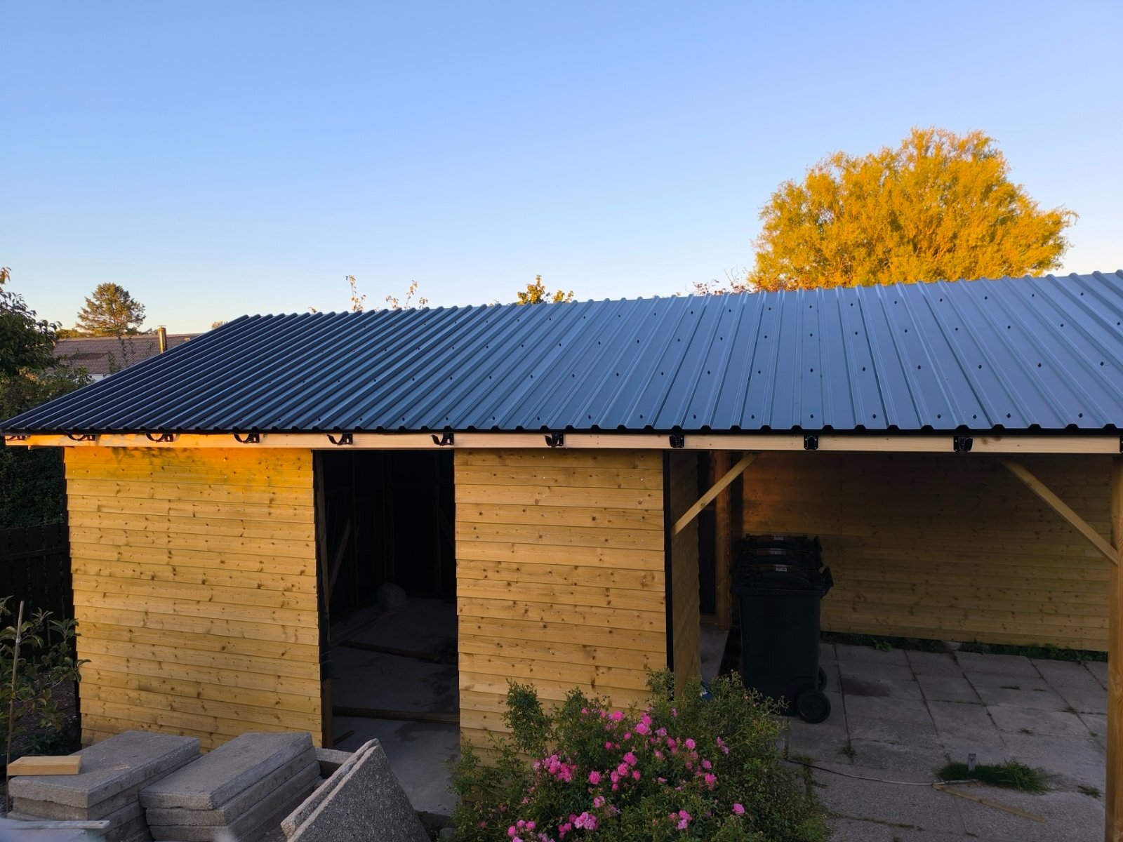

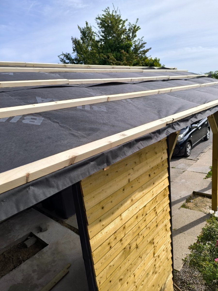

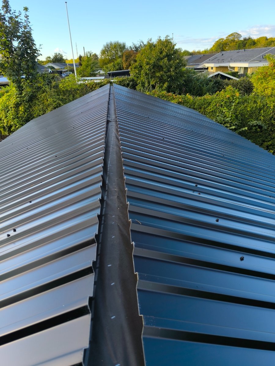

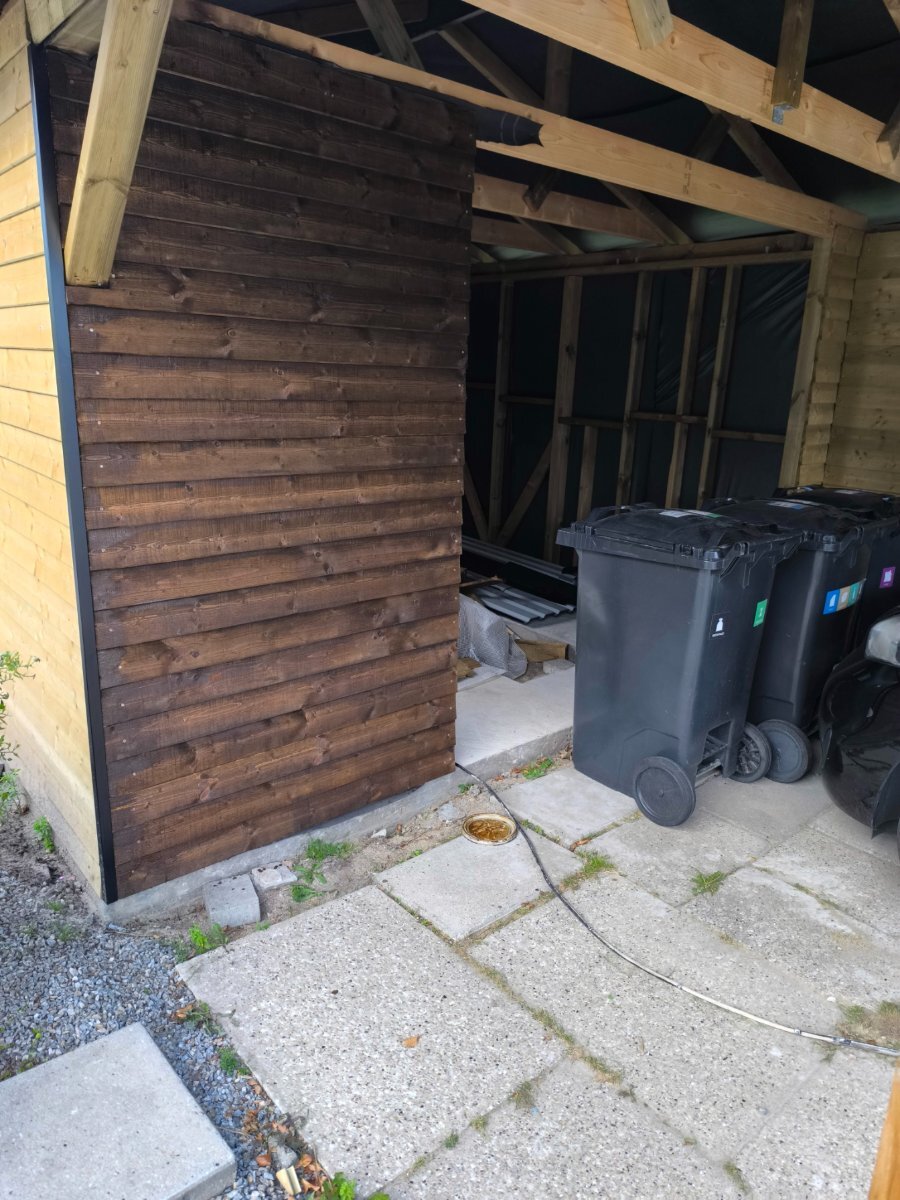

Uz krov odmah su montirani i nosaci oluka, koji su namontirani nakon farbanja, a kada smo kod farbanja...
image.thumb.jpeg.399bdbc13bb17e0a0c3a5ed2e6cc89bb.jpegimage.thumb.jpeg.8d7d5a93579751f8c02bd5e3e91dcb85.jpegimage.thumb.jpeg.4e75c40d0c70cd03e3df5431a4e40c9b.jpegimage.thumb.jpeg.be265aa143574d4b716acba8ad804139.jpeg

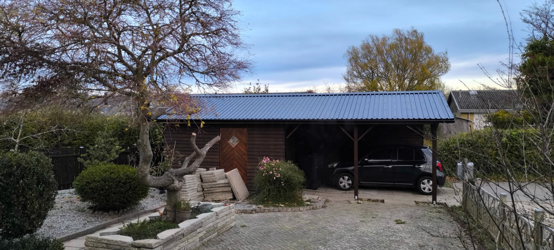

Trenutno to sada izgleda ovako kao na zadnjim slikama, stim sto fale oluci koji su namontirani pre neki dan. Tako da mogu da kazem da sam samu garazu zavrsio sto se tice eksterijera, a na prolece radim stazu i uredjenje oko nje, adok ne dodje prolece ovih dana krecem da radim struju i osvetljenje, tako da nakon toga mogu da se fokusiram na enterijer.

U gradnju se ne razumem ali gledajući tvoj temelj i kako je kod mene urađen temelj radione.....uh ima razlike.
Vidim da imaš duplu žicu al ne vidim da si ih razmakao jednu od druge tj podelio na donju i gornju zonu kako beton ne bi pucao.... možda me slika vara.

Ni ja se ne razumem u gradnju, ovo sam prvi put u zivotu radio i to sam. Inace kod mene ima razmak izmedju zica ali je jako mali, tako da kao da ga skoro i nema. Ovo kod tebe je ekstra, tako da nemas sta da brines, sto kaze Slavisa nema pucanja... Slusaj Slavisu i uzivaj💪

Lako je Sleviši, Slaviša ne plaća iz svog dzepa. Kod mene je svuda radjeno sa zicom u donjem delu ploče kao kod njega i nigde nije puklo ništa. Prvi put čujem i vidim da se za manje objekte u ploču stavlja dupla žica, možda i jeste potrebno za hale gde se kreće teška mehanizacija, za garaže i parkinge za automobile svakako nije.

Dobro si napravio. Dovoljna je jedna mreza fi 6mm za te potrebe u donjoj zoni. Onoliko debeo beton ti nije trebao, ali ne skodi. Ispod je vec bilo tvrdo pa se nece ni slegati. Dupla mreza recimo fi 8mm ide u plocu debljine oko 12cm za bazen 8x4x1,5, a to je nesto ispod 50m3 vode odnosno koliko je to u kg. Ne preterujte bezveze, pogotovo sto ploca nije viseca.

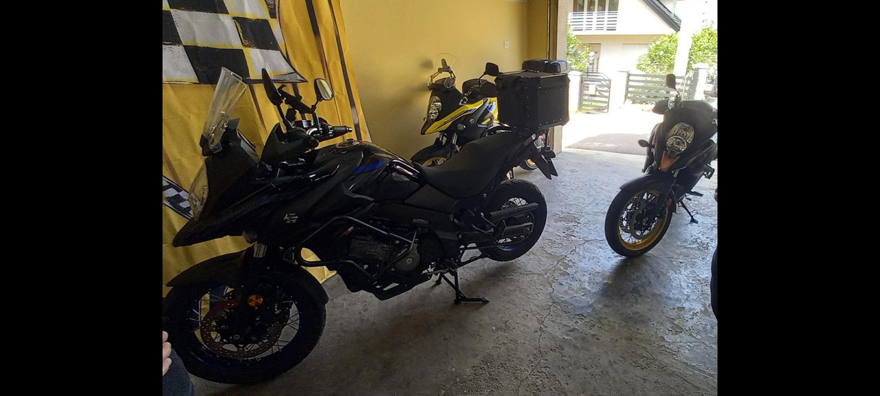

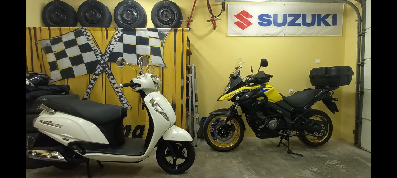

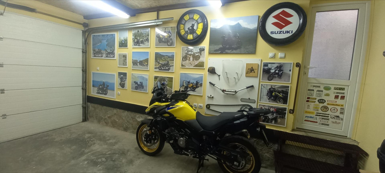

Moja garaža, 20-ak kvadrata. Iz totalnog haosa i magacinskog prostora preuredio sam je u kutak za lični užitak. Ponekad se i šarafi na motorima ali uglavnom služi za nalaženje mira i opuštanje. Na proleće rešavam pod i još neke sitnice, verovatno neki kauč, stoni fudbal, frižider da se ugura unutra i biće prava muška pećina.
