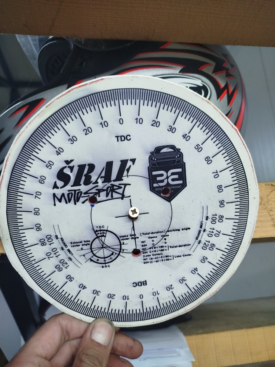

abarth_maniac 7623 Napisano April 19 Drug član, 2948 postova Lokacija: Zrenjanin Motocikl: SV 650S 1999, SV650S 2000, Simson SR50, Cagiva Mito 125, Simson S51, Tomos Automatic A3SL, A3... Prijavi odgovor kao problematičan Radilica bila lose upresovana i potpuno u debalansu. Uspeli smo to da resimo. Sutra hilzna u osnovi, bar je tako obecano, radim fazni dijagram sutra posle posla, da pokusam da napravim cilindar koji ce da traje celu sezonu a da ide korektno. Nakon prepravki, honovanje. Ako preteram, bice snage na ustrb trajnosti. To nam ne odgovara, jer nemam ni vremena ni finansija da otvaram agregat svako malo, a nije poenta ni da budemo brzi 3 kruga pa da crkne motor. Nisam odavno pakovao 2T, moracu neke stvari da pokopam iz malog mozga. Trenutno su nam gume baaaaas veliki problem. Nema nista sto je po korektnoj ceni, a da damo silne pare za pneumatike, nazalost nemamo. Ali ajd, imamo jos 2 dana da se snadjemo. Telemetrija napakovana. Heble napakovane. Uzani prekidac prelemljen i upakovan. Namontiran nov lancanik: Moram da se zahvalim Moto Bike-u. Sponzorisali su nam dobar deo potrosnih delova bez ikakvih problema i pitanja. Da nije bilo njihovog pozitivnog odgovora, projekat bi stao na samom pocetku, jer jednostavno ne bismo mogli da isfinansiramo. Nisu to velike pare generalno, ali za nas jesu. Noc je mlada, cujemonse za par sati! 21 1 2 Citat Podeli ovaj odgovor sa prijateljima Link to post Share on other sites More sharing options...
abarth_maniac 7623 Napisano April 19 Drug član, 2948 postova Lokacija: Zrenjanin Motocikl: SV 650S 1999, SV650S 2000, Simson SR50, Cagiva Mito 125, Simson S51, Tomos Automatic A3SL, A3... Prijavi odgovor kao problematičan Dobili smo od drugara nesebičnu donaciju, da ne moram da pravim iako sam vec planirao: Za mlade koji ne znaju, ovo je krug za fazni dijagram. Tu ChatGP ne moze da pomogne, izvin'te! Prekidac smo prelemili na originalni džek, jer ja imam tu neku bolest da fabricko treba da ostane fabricko. A i Laki je takav, dal uz mene ili fabricka greska, ne znam Tako da ako neko ikad bude hteo da spakuje motor kako je bio, ja ne odmognem. Ono sto su pre mene krajcovali, jbg... Semeringe koje smo nabacili u blok nece raditi posao, ali nismo imali izbor. Jer se nismo izborili. Ranom zorom skupljamo semeringe iz Moto Bike. Imaju ih sa teflonom, ali malo mi nismo dobro trazili, malo oni nisu dobro uneli u pretragu. Svi gresimo... Ja retko. Ponekad, ajd. Cesto zapravo, ali sta ste sad zapeli!? Otvoren je i dalje jedan od najglupljih resenja kod RSa. A to je da je amotr dugacak kao prosecna bakina palacinka. Hebeno ne postoji nista kao zamena! R6 Yamaha u teoriji radi posao jer je kratak amort (treba prerade naravno) ali ne moze da stane jer je sira opruga par mm od prostora gde moze da se smesti. Ako neko ima RS125 sa ispravnim amortom, skinemo, malo vozamo, svega 300 km i 6 meseci i vracamo ga! Opranog, sa sve pljeskom, sokom i pivom. I uljem za masinu. Ulje ja častim! Moram da vam napisem jednu stvar, mislim da ima ljudi kome ce biti interesantno. Vešanje na ovom motororu je jedan obrezan penis!!! Prednja vila je USD, ALI nije je moguce rasklopiti je ne invazivnom metodom. Pritom je asymetric ili kako god da je ko imenuje. Jedan stap vile ima oprugu i rebound, a drugi stap je bez opruge i radi kompresiju. Apsurd je sto po uputstvu ide ista kolicina ulja u oba stapa. Drugi apsurd je taj sto nema informacije za visinu vazdusnog stuba, a pri tom i da ima, ne moze da se izmeri u stapu koji je sa oprugom. Preload jenskoro nemoguca misija. Prednje vesanje ce da se podesava kao kad lovis ribu harpunom u mutnom jezeru. Na pipanje. Sreca imamo vremena za testiranje. Zadnje vesanje nemamo, moracemo da se uzdamo u dobre vremenske uslove i Lakijevu sposobnost da ne padne jako. Kako se priblizila Sreda, majku joj jedem!!! Sve posle srede imamo sibilarizaciju! D prelazi u P, a i mi odosmo u P! 8 Citat Podeli ovaj odgovor sa prijateljima Link to post Share on other sites More sharing options...

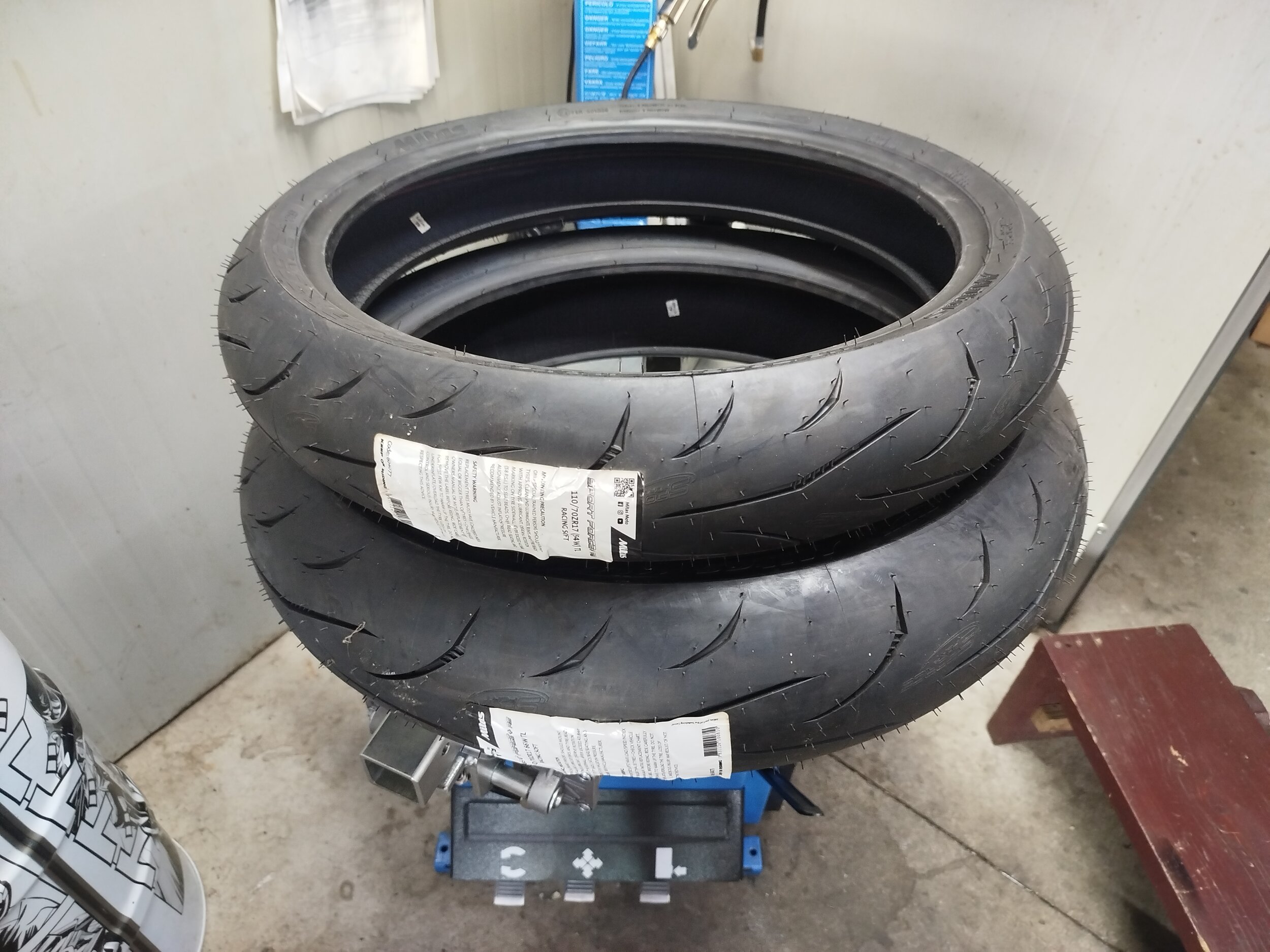

abarth_maniac 7623 Napisano April 20 Drug član, 2948 postova Lokacija: Zrenjanin Motocikl: SV 650S 1999, SV650S 2000, Simson SR50, Cagiva Mito 125, Simson S51, Tomos Automatic A3SL, A3... Prijavi odgovor kao problematičan Ovako, ostavicu vam broj racuna. Ne bas voljno, iskreno, ali znacice nam svaki dinar. 325-9300704673368-16 Ranko Drobnjak Petra Preradovica 30 Zrenjanin Inace, nasli smo jedan set Mitasa privatno za 200 eura. Nisu slick, ali je komponenta dobra, bar su nam teko rekli oni koji su je vozili. Inace, dimenzije guma koje nam trebaju su 110/70 r17 i 140/70 r17. Cekamo jos da vidimo da li ce nam jedan momak Rudolf naci kacigu. Radi decko polovnu robu iz Nemacke, ali su mu stvari kao nove. Ostalu opremu Laki ima, s tim da iako ne resimo kacigu, imamo moju SHOEI koja je skoro nova (isto od njega kupljena) sam Laki ne bi da je nosi da mi je ne sjebe ako (kad) padne. 7 Citat Podeli ovaj odgovor sa prijateljima Link to post Share on other sites More sharing options...

abarth_maniac 7623 Napisano April 20 Drug član, 2948 postova Lokacija: Zrenjanin Motocikl: SV 650S 1999, SV650S 2000, Simson SR50, Cagiva Mito 125, Simson S51, Tomos Automatic A3SL, A3... Prijavi odgovor kao problematičan 0600903000 Momci, preeeedivni ste!!! Stiglo je 14.500 dinara za sad! Gume su kupljeneeeee!!! Pokusao sam da postavim screenshoot sa izvoda banke, ali ne dozvoljava. 24.000 prosledjeno i Mitaske stizu danas! Hvala jos jednom! 10 Citat Podeli ovaj odgovor sa prijateljima Link to post Share on other sites More sharing options...
