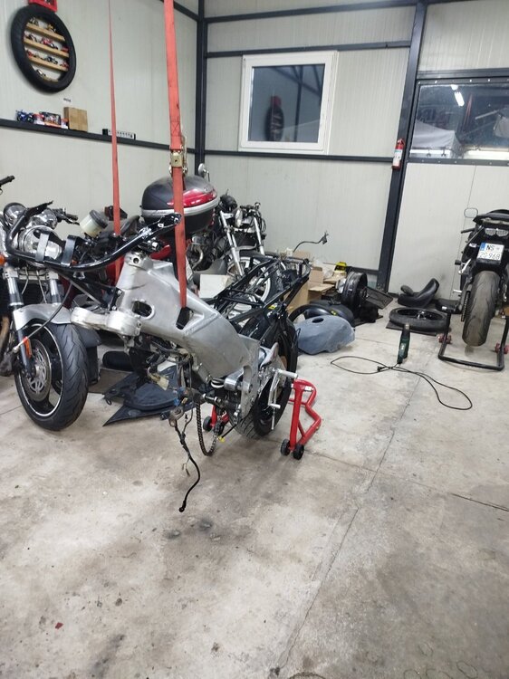

abarth_maniac 7624 Napisano April 29 Drug član, 2948 postova Lokacija: Zrenjanin Motocikl: SV 650S 1999, SV650S 2000, Simson SR50, Cagiva Mito 125, Simson S51, Tomos Automatic A3SL, A3... Prijavi odgovor kao problematičan S obzirom da smo za 10 dana spakovali bukvalno sve od nule (nogostupi, tockovi, vesanje, kocnice, farbanje, ceo agregat...) sad nam treba 2 dana da je pretresemo celu jer su sve eksterne stvari na mestu. Ovo je fotka 36h pre izlaska na stazu: Za 10 dana je napravim iz pocetka ako treba. 5 2 2 Citat Podeli ovaj odgovor sa prijateljima Link to post Share on other sites More sharing options...
RankoBg87 8914 Napisano April 29 Ne silazi, 3782 postova Lokacija: Beograd Motocikl: Honda NC750x Prijavi odgovor kao problematičan Bez vezica i paljene zice E da , vezice su zelene da se uklapa u oklope Citat Podeli ovaj odgovor sa prijateljima Link to post Share on other sites More sharing options...
pronto 8225 Napisano April 29 Ne silazi, 6870 postova Lokacija: Vrmdža, Sokobanja Motocikl: konzerviran Prijavi odgovor kao problematičan Obavezno..ali obavezno da nađete novu gumu na usisu. Ja to ne znam odavde, ali postoji velika verovatnoća da je zaribavanje nastalo od toga...i to će otprilike biti još i najjednostavnije...jer verujem da znaš da to može da bude i do hlađenja, opšteg protoka vazduha kroz motor..pa i do paljenja. Da nađete još nekog cvaju da "pilot" trenira da vozi dvotaktni motor. Da održava obrtaje u uskom dijapazonu (za to je zaslužan delom i menjač) i da ga vozi što kraće sa zatvorenim gasom. To je smrt za cvaju...a ne obrtaji. Citat Podeli ovaj odgovor sa prijateljima Link to post Share on other sites More sharing options...
abarth_maniac 7624 Napisano April 29 Drug član, 2948 postova Lokacija: Zrenjanin Motocikl: SV 650S 1999, SV650S 2000, Simson SR50, Cagiva Mito 125, Simson S51, Tomos Automatic A3SL, A3... Prijavi odgovor kao problematičan Naravno Pronto. Sve mi to u teoriji jako dobro znamo. Ali posto je neizdrž odradio svoje, otvorili smo je brzinski! Crkla je JEDINA stvar koju nismo stavili novu, a to je klipnjaca. Sumnjam da je motor stajao otvoren dugo pre bego sto je dosao u nase ruke i da se neki mikro oksid pojavio na velikoj pesnici. Nije imala lufta ni mrvicu pre sklapanja. Kad smo otvorili, sve je masno kako treba, cak je cilindar nekim cudom ostao netaknut. Ali velika pesnica ne postoji. Dakle, nije nasa greska u smislu da je motor radio siromasno, niti je ventil napravio problem. Sad idemo iz pocetka sto se agregata tiče i jurimo drugi cilindar sa novijeg modela jer taj ima booster kanale i malo je ozbiljniji. I moram da nadjem proxx klipnjacu, za nju sam provereno siguran da je dobra. 9 2 Citat Podeli ovaj odgovor sa prijateljima Link to post Share on other sites More sharing options...
