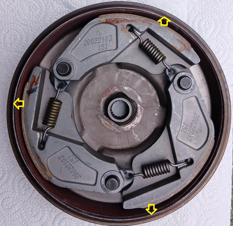

Aj još jednom, koga više ne mrzi da čita, evo i jedna sličica (zanemarite šmirgl papir unutar zvona, to je moja neka alatljika)
Između zvona i lamela, prostor je 2-3mm, kad je sklop nepotrošen. Opruge se otvaraju, tj. centrifuga savlada opruge na nekim obrtajima 2.000 - 3.000 rpm najčešće, na nekim skuterima kasnije, sve zavisi od modela. Na manjim kubikažama su i tegići lamela lakši, a opruge mekše, na većim je već to teže i tvrđe.
Dakle, nema tu ni potrebe, a niti efekta da se otvara gaščina pri polasku i ispaljuje ne znam sad kako i koliko, da škripe gume i tako to. Kad kažemo - otvoriti gas odsečno, ili krenuti odlučno, ne cinculirati gas, to samo znači - podigni obrtaje dovoljno da lamele uhvate, da se što manje klizaju po zvonu i da tako prave što manje trenja i vreline.
I to je braćo otprilike sve. Huh, napravismo komplikaciju ni od čega.
I tako se odsecno krece i sa atv vozilima jer imaju cvt, neki i lamele bas kao skuteri. Ja recimo odsecno dam gas i posle samo spustim ukoliko ne zelim nastaviti ubrzavati ostro.
Kocnica stisnuta i davanja gasa odn pokretanje uz kocnicu zna momentalno sprziti remen u jednoj tacki. Ozulja ga remenica.
Iako izgleda kao nov, a to mesto se jedva vidi, kvad ce pri sporom kretanju i na maloj brzini jako trzati.
