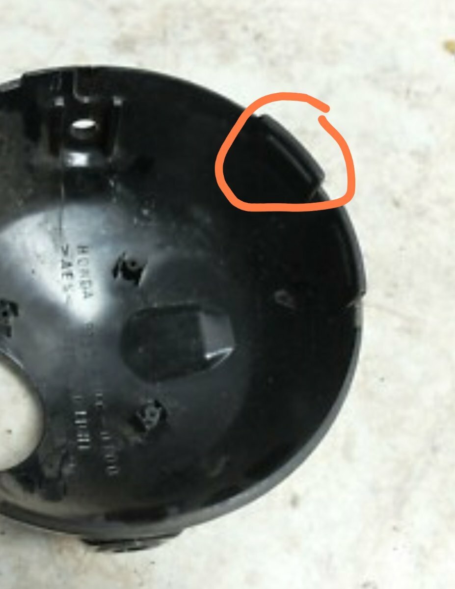

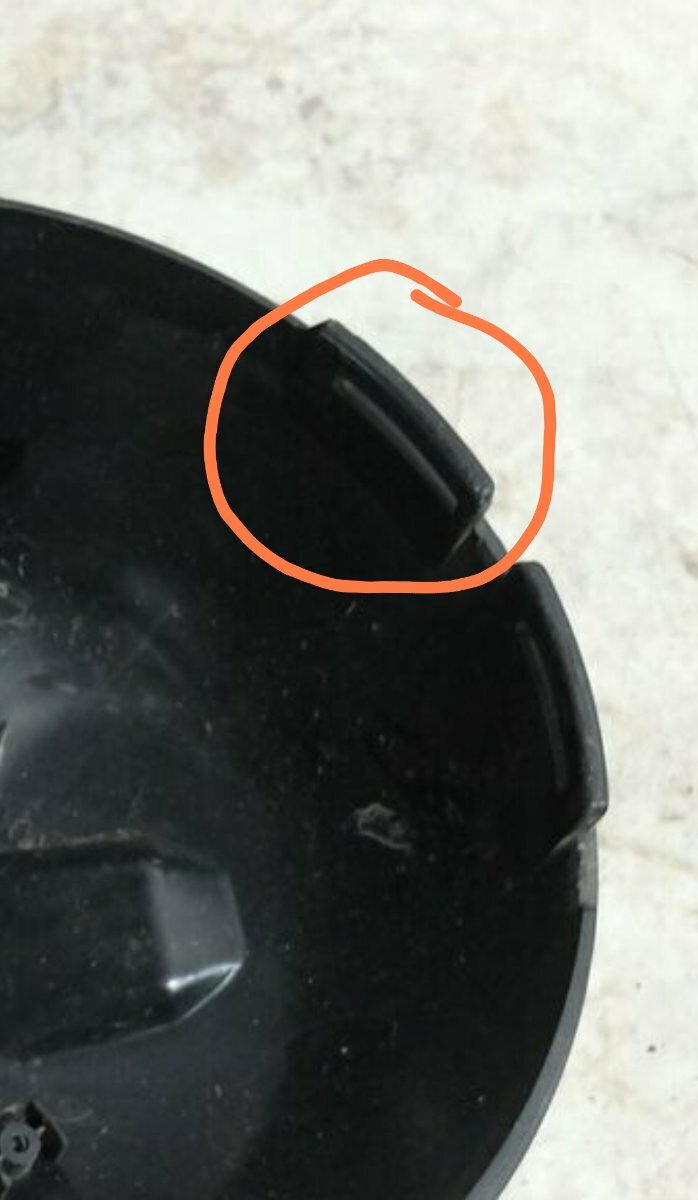

Luka9905 2802 Napisano Maj 12, 2025 (promenjeno) Drug član, 496 postova Lokacija: Pančevo Motocikl: Suzuki sv650N, Honda Hornet 900 Prijavi odgovor kao problematičan Da se priključim... Odlomio sam plastiku kućišta fara u koju naleže deo fara sa sijalicom. Na kućištu je bila ta plastika, a na delu sa sijalicom metalni jezik koji upada između te plastike i kućišta (slikaću ovih dana). Ima li neko ideju čime bih mogao to da zalepim, ili da lemim, ili zna nekoga ko može to da mi uradi kvalitetno? Far sam vratio, jer se šrafi, ali imam razmak koji mi bode oči i sigurno može da prođe voda Plastika je kao kamen, neverovatno je kruta, a i ja sam kreten koji nema vozila na kom neku plastiku ili žabicu nije polomio... Promenio Maj 12, 2025 član Luka9905 Citat Podeli ovaj odgovor sa prijateljima Link to post Share on other sites More sharing options...
misa-pei 10256 Napisano Maj 12, 2025 Drug član, 3385 postova Lokacija: Beograd, Tresnja Motocikl: CBR 1000F - Bedevija, Stromčina - Šarac Prijavi odgovor kao problematičan Super lepak i soda bikarbona. Upravo sam krpio Bedeviju. Drži ko smrt babu. Lepak u spoj, pa soda. Red lepak, red soda u finom sloju. Oduvaš višak. Tri, četiri puta i to je to. Kroz sat, dva malo ošmirglaš ili oturpijaš višak i gotovo. 3 1 2 Citat Podeli ovaj odgovor sa prijateljima Link to post Share on other sites More sharing options...

Zarkela 2403 Napisano Maj 12, 2025 Drug član, 1476 postova Lokacija: Kikinda Motocikl: Honda VT500c, Suzuki Bandit 600 mk1, Kawasaki Versys 650, Suzuki gn 250, MZ 175ES/1, tomos t12 colibri Prijavi odgovor kao problematičan Ne drzi bas sve vrste plastika i nije otparan na vibracije. Za vibracije mora da se zavari sa zicom. 1 Citat Podeli ovaj odgovor sa prijateljima Link to post Share on other sites More sharing options...
Luka9905 2802 Napisano Maj 12, 2025 Drug član, 496 postova Lokacija: Pančevo Motocikl: Suzuki sv650N, Honda Hornet 900 Prijavi odgovor kao problematičan Nađoh slike na netu, baš se ta plastika odlomila. @misa-pei Hvala puno! Probaću za vikend sa tim, pa se javljam Citat Podeli ovaj odgovor sa prijateljima Link to post Share on other sites More sharing options...
bajker71 16599 Napisano Maj 12, 2025 Drug član, 1940 postova Lokacija: Beograd Motocikl: Suzuki Bandit 600 Prijavi odgovor kao problematičan Ima dosta fora sa super lepkom. Može se namotati konac ili kanap oko polomljenog dela pa natopiti lepkom, popuniti šupljinu vatom pa dodati na nju lepak... Za neke tvrđe materijale dobar je i grafit u prahu pa preko super lepak, bude kao var... 4 1 Citat Podeli ovaj odgovor sa prijateljima Link to post Share on other sites More sharing options...
Bojan_87 915 Napisano Maj 12, 2025 Svrati ponekad, 260 postova Lokacija: Šabac Motocikl: BMW R1200GS Prijavi odgovor kao problematičan Nađoh slike na netu, baš se ta plastika odlomila. @misa-pei Hvala puno! Probaću za vikend sa tim, pa se javljamKoji je motor u pitanju i godište i koji tačno plastični deo. Možda mogu da vidim dal ima na netu pa da isprintam.Sent from my iPhone using Tapatalk Citat Podeli ovaj odgovor sa prijateljima Link to post Share on other sites More sharing options...
Luka9905 2802 Napisano Maj 13, 2025 Drug član, 496 postova Lokacija: Pančevo Motocikl: Suzuki sv650N, Honda Hornet 900 Prijavi odgovor kao problematičan 9 hours ago, Bojan_87 said: Koji je motor u pitanju i godište i koji tačno plastični deo. Možda mogu da vidim dal ima na netu pa da isprintam. Sent from my iPhone using Tapatalk Hornet, 900. Nisam siguran da ima, jer je integrisan deo sa kućištem fara, sve i da imam to isto parče celo morao bih da lepim. Mislim da bi moralo celo kućište da se radi. Hvala ti puno! Citat Podeli ovaj odgovor sa prijateljima Link to post Share on other sites More sharing options...

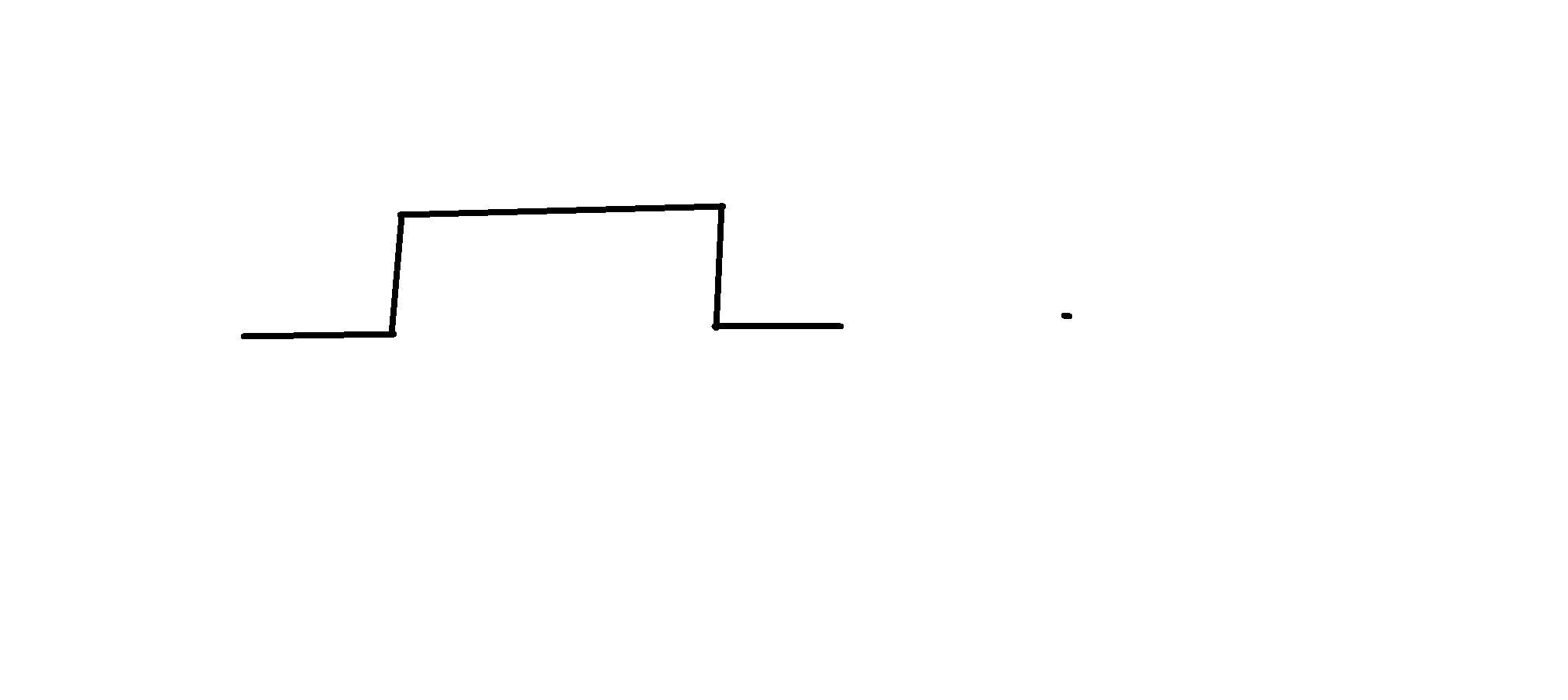

N.F.S. 26211 Napisano Maj 13, 2025 Integrisan, 10661 postova Lokacija: Kragujevac Motocikl: ---Honda--- Prijavi odgovor kao problematičan Napravi od zice odgovarajuce ovako neki oblik i utisni lemilicom sa unutrasnje strane fara pazeci da ne izadje sa one gornje! Pazi, ako progoris bice veca steta nego sto jeste, zicu, ovaj deo sto zatapas u plastiku, mozes cekicem malo utanjiti, napraviti oblik koji ce stabilan biti, pa cim krene u plastiku prekini i zalij epoksijem. To mi pade na pamet eto 1 1 Citat Podeli ovaj odgovor sa prijateljima Link to post Share on other sites More sharing options...
